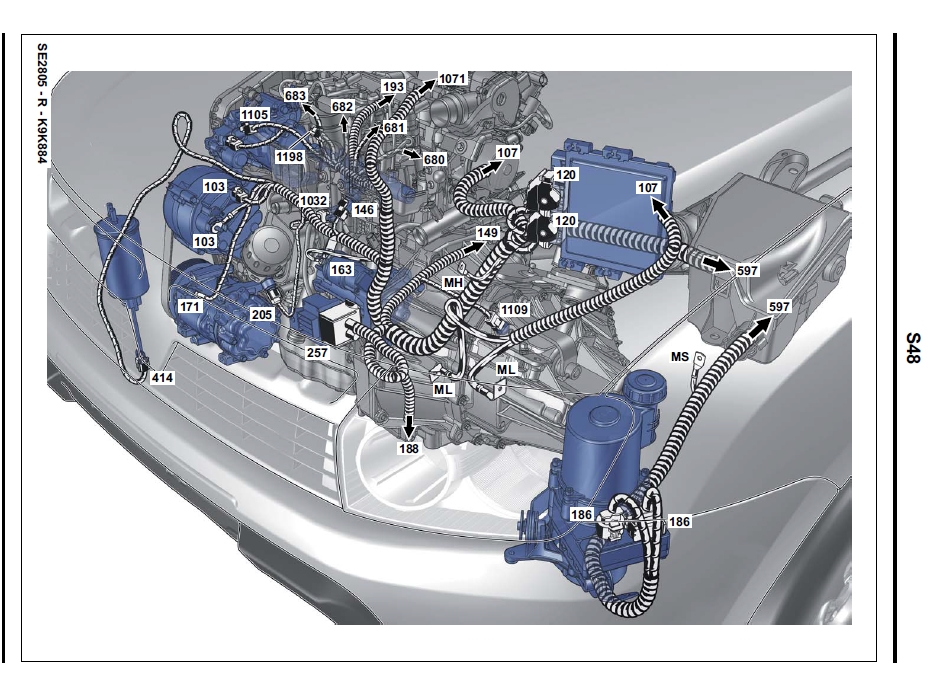

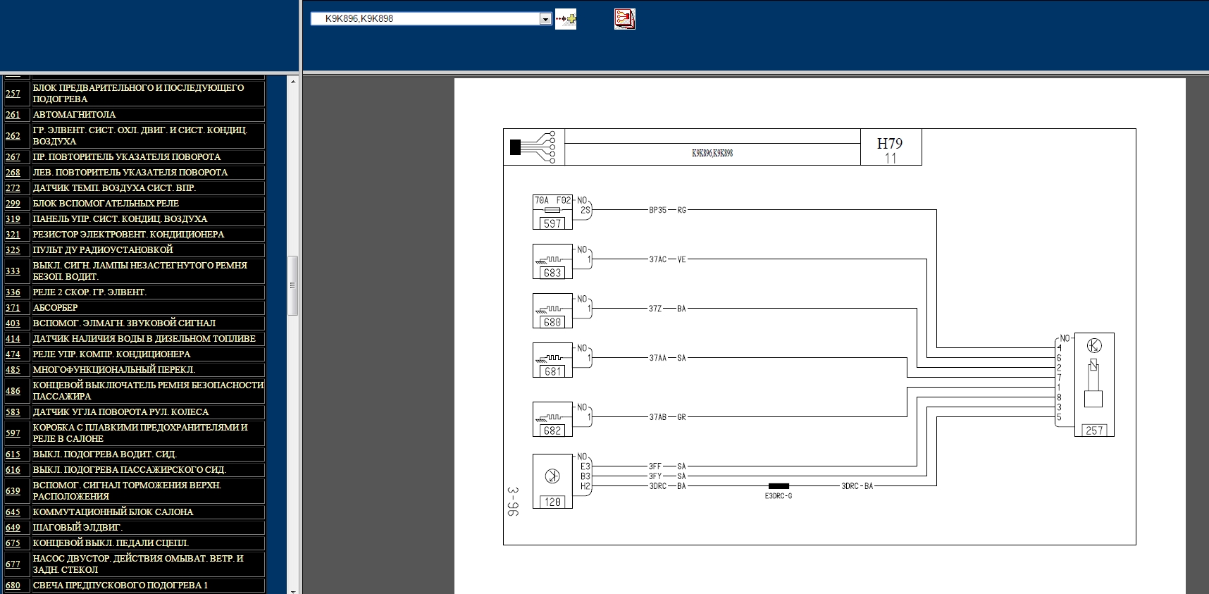

Немного про свечи накаливания ( номера на схеме: 680,681,682, 683) :
23.03.2015, 18:30
#152
Регистрация: 10.11.2012
Сообщений: 2,075
: 4506
Был(а): 05 окт 2023 23:03
Re: дизель не заводится по утрам!!!
597 - КОРОБКА С ПЛАВКИМИ ПРЕДОХРАНИТЕЛЯМИ И РЕЛЕ В САЛОНЕ
120 -ЭБУ СИСТ. ВПР.

Сообщение от Борян
120 -ЭБУ СИСТ. ВПР.
Спасибо большое! А может подскажите откда 5.6 вольт при выключенном зажигании на свечах берётся?=)

Сообщение от barakuda66
К сожалению не знаю, честно говоря не думал что свечи могут быть под напряжением после отключения зажигания ! Возможно у них особый алгоритм работы

Сообщение от Борян
Это не алгоритм работы, это алгоритм диагностики. В цепь дается напряжение (через резистор). Когда свечи исправны, в цепи 0 В. ЭБУ видит исправность цепи и подает в нужный момент времени питание на свечи, контролируя ток. Если в цепи напряжение не 0 В, то ЭБУ считает что цепь оборвана, и логично не подает на свечи питание. Никак, кроме команды с диагностического прибора. Одновременно фиксируется ошибка.
Не изучив логику работы ЭБУ, делать выводы нельзя. Называть чьи-то вопросы "тупыми" - то же.
