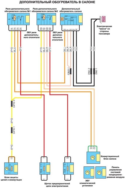

YuriyVZ: В Duster штатно установлен ТЭН (термоэлектрический нагреватель).
Место расположения на картинке - № 1113. Там-же видно место расположения реле управления ТЭН-ом №1067 и №1068.
ТЭН, есть во всех модификациях Duster (К9К, К4М, F4R), во всех модификациях реле управления одинаковы 40А и 70А, во всех модификациях управление ТЭН-ом через ЭБУ впрыска. В зависимости от типа двигателя, дизель или бензин к ЭБУ впрыска подключаются:
- датчики t воздуха системы впрыска №244 и датчик t охл. жидкости №272(бензин)
- датчик t воздуха системы впрыска №244 и датчик t на входе воздушного фильтра сист. вент. салона №1287(дизель)
Скорей всего эти датчики являются отправной точкой в управлении включения ТЭНа.

На Дастере 1,6 врезал ТЭН и подключил штатным кабелем с релюшками. Ждал холодов , чтобы проверить работу , но не дождался . Просто так , ТЭН не включается.
Поэтому обращаюсь за помощью !
Кто работает с прошивками, мозгами и КЛИПом , подскажите возможно ли подключить ТЭН программно.?
Сейчас , временно подключаю ТЭН от прикуривателя . Стекло и салон прогреваются значительно быстрее.

Поясни.Не понял 2 вещи:
1. прикуриватель расчитан на 10-15 А, а ТЭН - почти 90А
2. При комплектации с ТЭНом должен и генератор стоять более мощный

От прикуривателя , запитываются силовые реле - 35 А и 70 А. Использую 70 Амперное.

У меня вообще Nissan Almera G11, с Duster база одинаковая. В связи с тем, что салон реально долго греется решил попробывать поставить догрев салона с 0. Нашел схему работы и схему электропроводки, нашел реле (купил), нашел тэн (купил). Уперлось все в проводку или в этот штекер. Сейчас требуется артикул либо проводки, либо штекера.
Как говориться делаю все с 0.
Да. База одна. Что по отделке, что по внутренностям. Посмотрю у себя на машине, может где то написано. Так как на некоторых деталях есть номер и он совпадает с запчастями - например на Эксисте.
Renault Duster 2014. 2.0L. 4x2. АКПП. Expression. (магнитола - прош. 2030. одометр - прош. 011622)
Спасибо огромное.
Схема подключения его проста как мир, как я понял
Это мегана, но суть одна и та же как я понимаю

Автомобиль: Renault Duster 2014. 2.0L. 4x2. АКПП. Expression. (магнитола - прош. 2030. одометр - прош. 011622)
Re: Интересующимся феном в печке (ПРОБЛЕМА 1.5 dCi РЕШЕНА)
Сообщение от Strange
Спасибо огромное.
Вложение 81848
Не получается посмотреть. Надо панель нижнюю снять хотя бы (центральную, бороду). Что бы отогнуть пластик и вытащить разъём. Попробую позже. А так, получается что панель всю надо снимать, что бы добраться.

Сообщение от HID
Strange, если проводов нет - значит и ТЭНов нет - смысл покупать провода?
я 4 дня сидел по 9 часов за дайлоджиком (скачал) просмотрел все комплектации дастера, рено, меган( не нашел искомого.
Но задам вопрос. Спасибо огромное.
