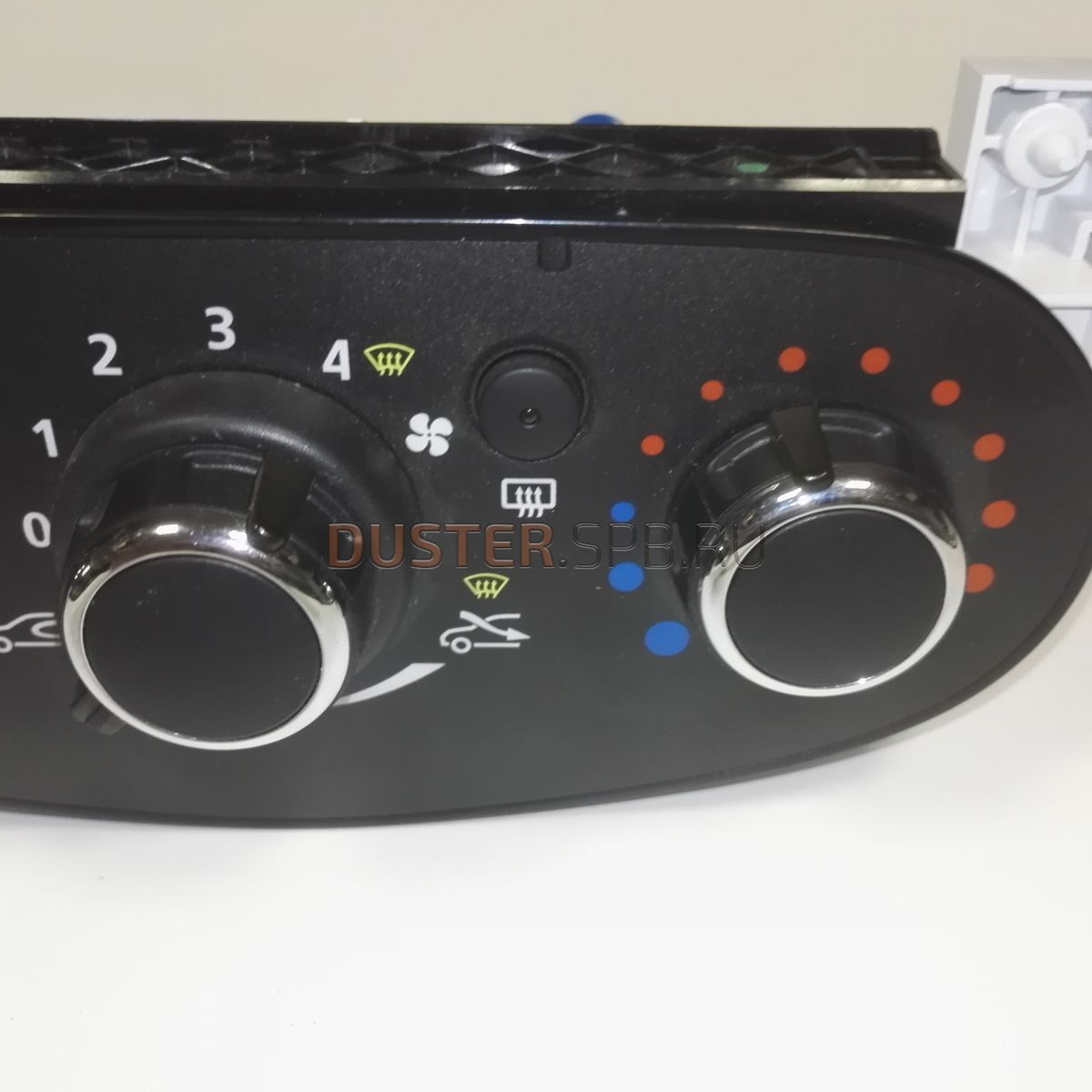

2 я скорость вентилятора и рециркуляция воздуха в салоне!
Со скоростью понятно, а что с рециркуляцией делать?
Панель управления отоплением рассмотрите внимательно. Для тех, кто в танке, там значки нарисованы. В каком положении какой переключатель должен быть, чтобы тэны работали

Aleks67, Ну расскажи мне Алёша , 67 года рождения, что с ней делать поставить/"в каком положении , чтобы лучше работали ТЭНы"(с)подача из салона или с улицы? Коню понятно , что в низу на панели, только смысл? Ну и в каком положении по вашему? Если подача с салона, запотеет вмомент! От этих ТЭНов толку , что мёртвому припарки! Как почитаю что от них "Ташкент" и открывают окна типа жарко.......

Переключатели для работы тэнов должны быть в положениях, отмеченных на панели ДОПОЛНИТЕЛЬНЫМИ ЗНАЧКАМИ (на рисунке - зеленые). Направление обдува - стекло, ноги-стекло; вентилятор печки - с 1 по 4; забор воздуха - снаружи. Просто смотреть надо.

Aleks67, это указаны регулировки для отогрева стекол, к работе ТЭНов они не относятся.
