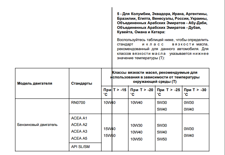

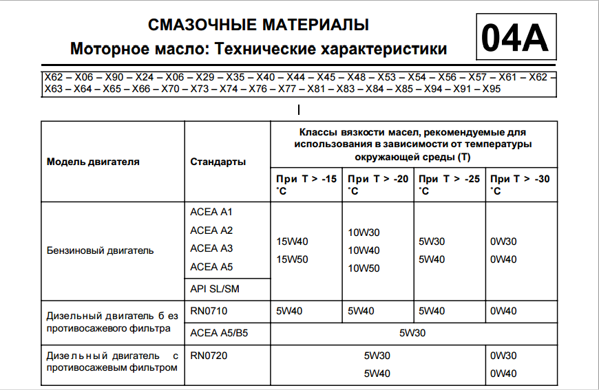

Собрался поменять масло, купил в Мурманске в магазине на Сафонова, 15а
Продавец посоветовал вот это:
обратная сторона:
Меня маркировка тревожит -
NF
или должно быть
SXR
или разницы никакой?
SXR :
ACEA A3/B4
API SN
/CF
RENAULT RN0700, RN0710
NF:
ACEA A3/B4
API SL
/CF
VOLKSVAGEN: VW 502.00 / VW 505.00 (VW, Audi, Seat, Skoda...)
PORSCHE A40
MERCEDES BENZ: MB-Approval 229.3 (MB, Chrysler…)
Классы качества API для бензиновых моторов
Класс API SN – утвержден в 1 октября 2010 года.
Основное отличие API SN от предыдущих классификаций API в ограничении содержания фосфора для совместимости с современными системами нейтрализации выхлопных газов, а также комплексное энергосбережение. То есть, масла, классифицируемые по API SN, будут приблизительно соответствовать АСЕА С2, С3, С4, без поправки на высокотемпературную вязкость.
Класс API SM – утвержден 30 ноября 2004 года.
Моторные масла для современных бензиновых (многоклапанных, турбированных) двигателей. По сравнению с классом SL моторные масла, соответствующие требованиям API SM должны обладать более высокими показателями защиты от окисления и преждевременного износа деталей двигателя. Кроме того, повышены стандарты относительно свойств масла при низких температурах. Моторные масла этого класса могут быть сертифицированы по классу энергосбережения ILSAC
Моторные масла, соответствующие требованиям API SL, SM могут применяться в случаях, когда производителем автомобиля рекомендуется класс SJ или более ранние.
Класс API SL – моторные масла для двигателей машин, выпущенных после 2000 года.
В соответствии с требованиями производителей автомобилей, автомасла этого класса применяются в многоклапанных, турбированных моторах, работающих на обеднённых смесях топлива, соответствующих современным повышенным требованиям по экологии, а также энергосбережению. Автомасла, соответствующие требованиям API SL могут использоваться в случаях, когда автопроизводителем рекомендуется класс SJ или более ранние.
Вот ещё чего нашел:
SXR — Температура вспышки в открытом тигле, °С 230
SXR — Температура потери текучести, °С — 42
NF — Температура вспышки в открытом тигле, °С 220
NF — Температура потери текучести, °С -36
Если только в этом разница, то думаю, что любое из этих масел подойдёт. Рекомендации Рено пытаются охватить весь температурный режим в России от -42 до + хз. Ну а в Мурманске у нас климат умеренный стал -10 зимой и +10 летом.
Ну, сам вопрос задал, сам и ответил.
Всем спасибо!

HID
Bizet
, на сайте
эльфа
такого не нашел. Нашел только
вот такую информацию
по нему:
напрягает допуск Рено:
RN 0700
у нас (на дизеле дорестайле) вроде как должны использоваться масла с допуском RN 0710, или это не очень важно?
Вот что пишут:
Группой Renault были разработаны стандарты на моторные масла RN0710 и RN0700, отличающиеся повышенными требованиями к совместимости с системами нейтрализации отработавших газов. Стандарт Renault RN0700 распространяется на все бензиновые двигателям без наддува (за исключением Renault Sport) от Группы Renault (Renault, Dacia, Samsung). Действие стандарта RN0700 распространяется также на все дизельные автомобили RENAULT, оснащенные двигателем 1,5 DCi без DPF (сажевым фильтром), имеющие мощность менее 100 л.с. и межсменный интервал 20 000 км или 1 год.
Стандарт Renault RN0710 относится ко всем бензиновым двигателям с турбонаддувом в том числе Renault Sport и дизельным двигателям без DPF (сажевого фильтра) от Группы Renault (Renault, Dacia, Samsung). Действие стандарта RN0710 не распространяется на дизельные автомобили RENAULT, оснащенные двигателем 1,5 DCi без DPF (сажевым фильтром), имеющие мощность менее 100 л.с. и межсменный интервал 20 000 км или 1 год, которые требуют масел соответствующих RN0700. Для двигателей 2,2 DCi с DPF, используются только масла соответствующие RN0710, а не RN0720.

Hunter73
, спасибо! значит все нормуль!

HID
, в наш дизель нельзя маслом этой вязкости заливать, у нас 5W40
