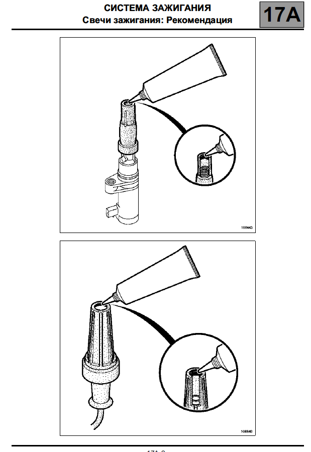

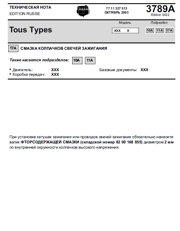

а никто не знает (я где то слышал или читал...) что еще нужна смазка на контакт наконечника электрического ? где место контакта наконечника свечи с контактом катушки ?

я знаю:
ID:	118347   Нажмите на изображение для увеличения

на место соединения железного конца свечи с железным концом катушки ...

Нет официальных рекомендаций эл. контакты катушек смазывать. Есть рекомендация смазать колпачок. Остальное на личное усмотрение.
У перматекса есть смазки и для того, и для другого.

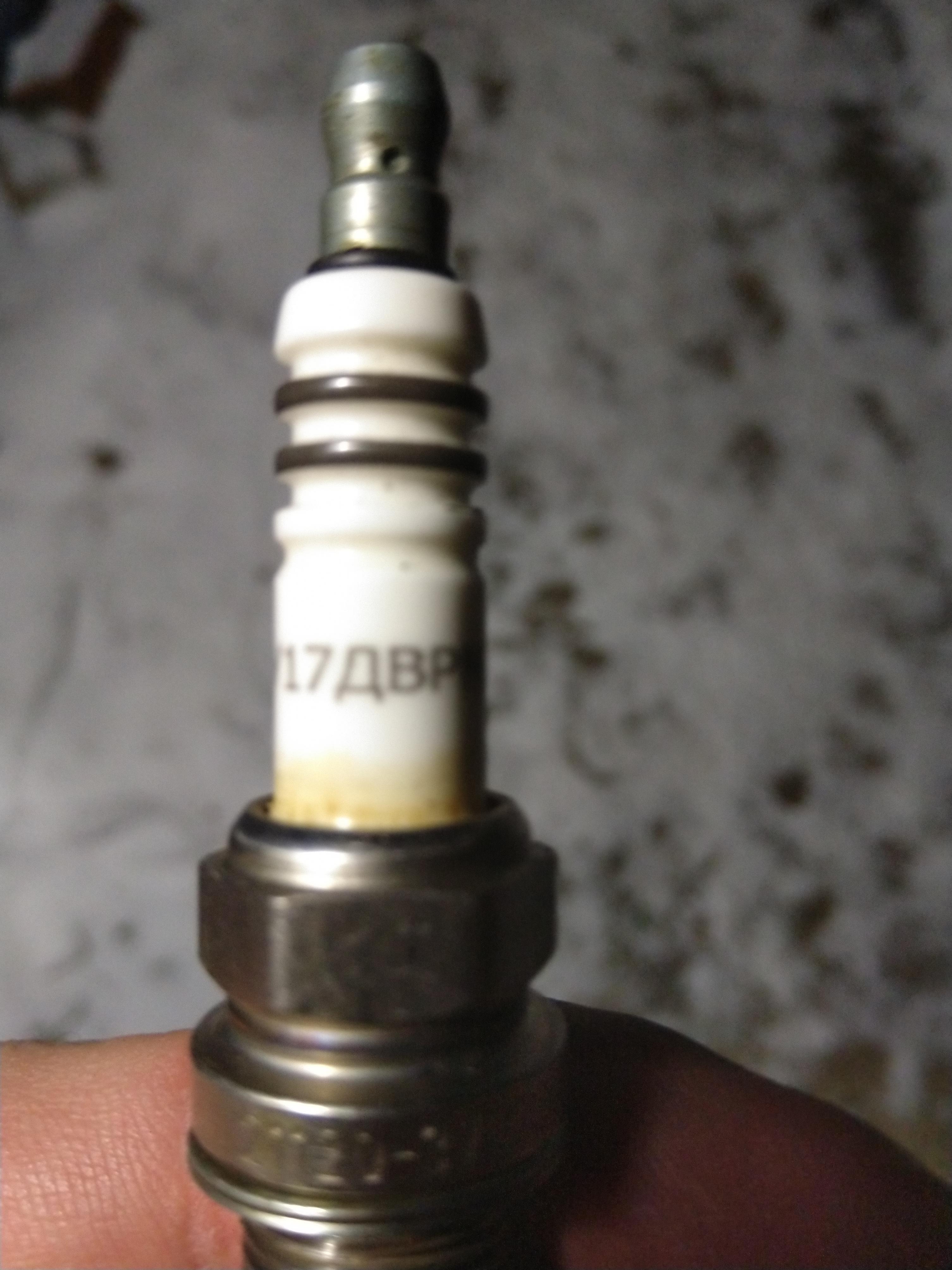

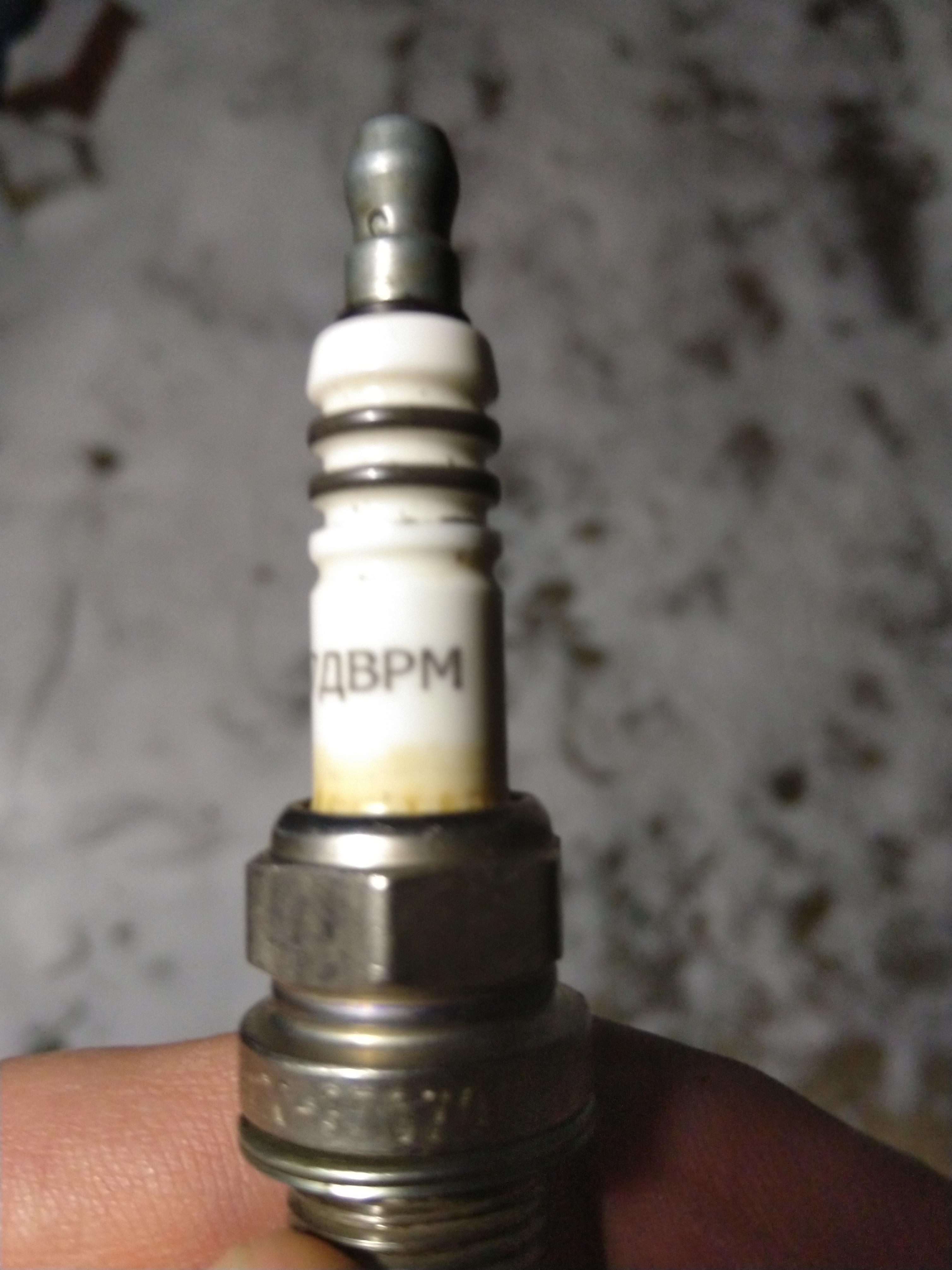

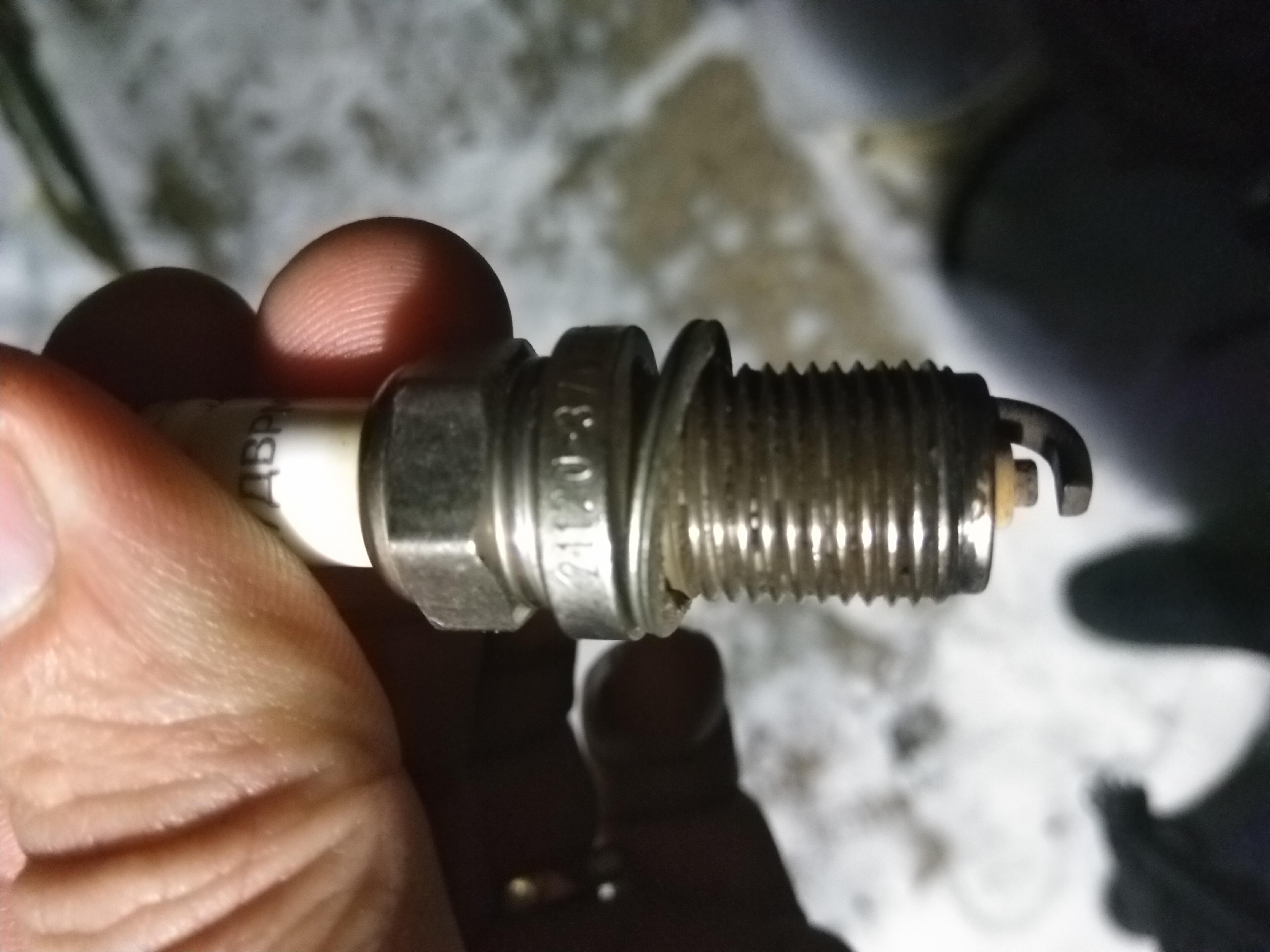

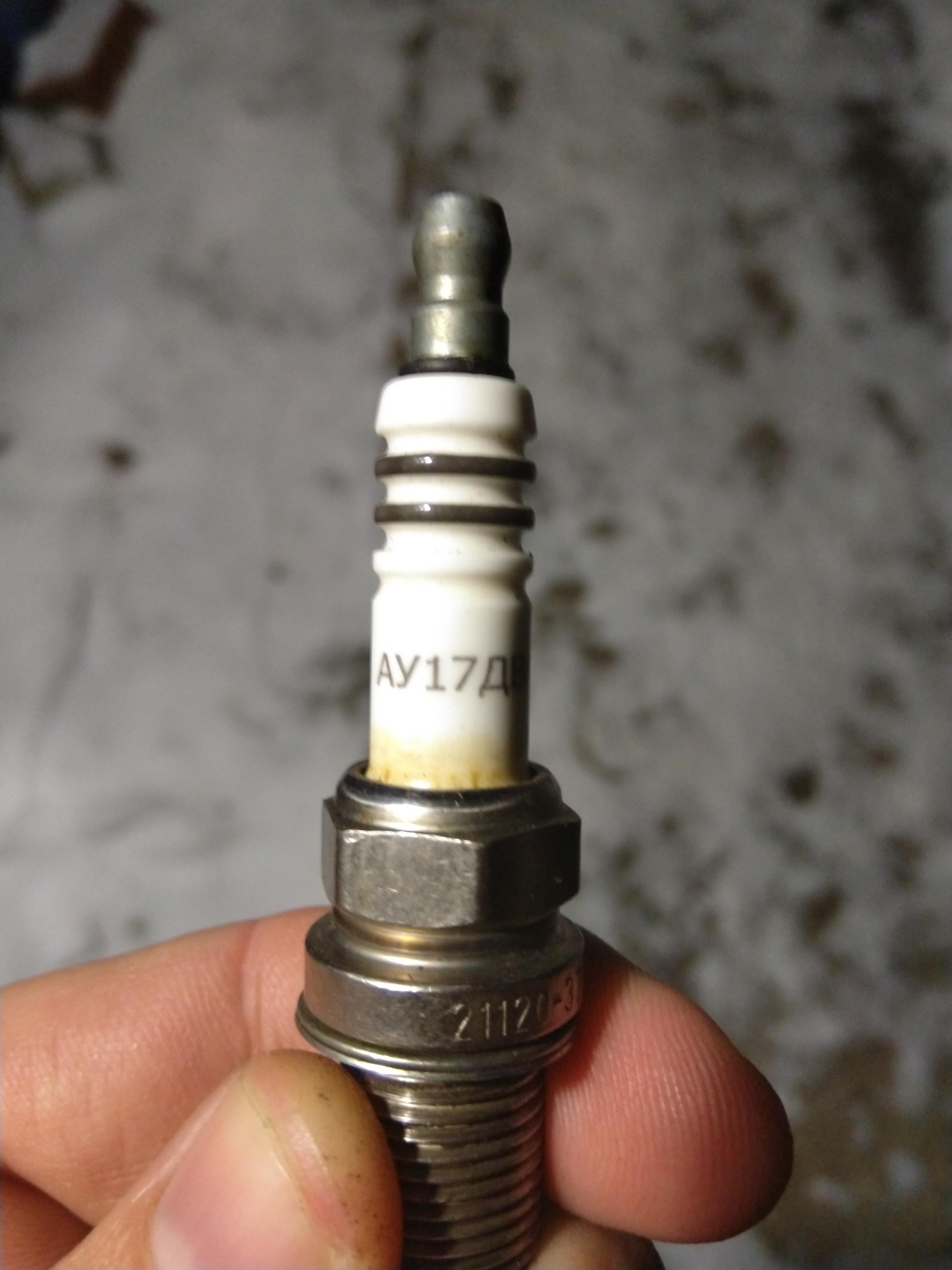

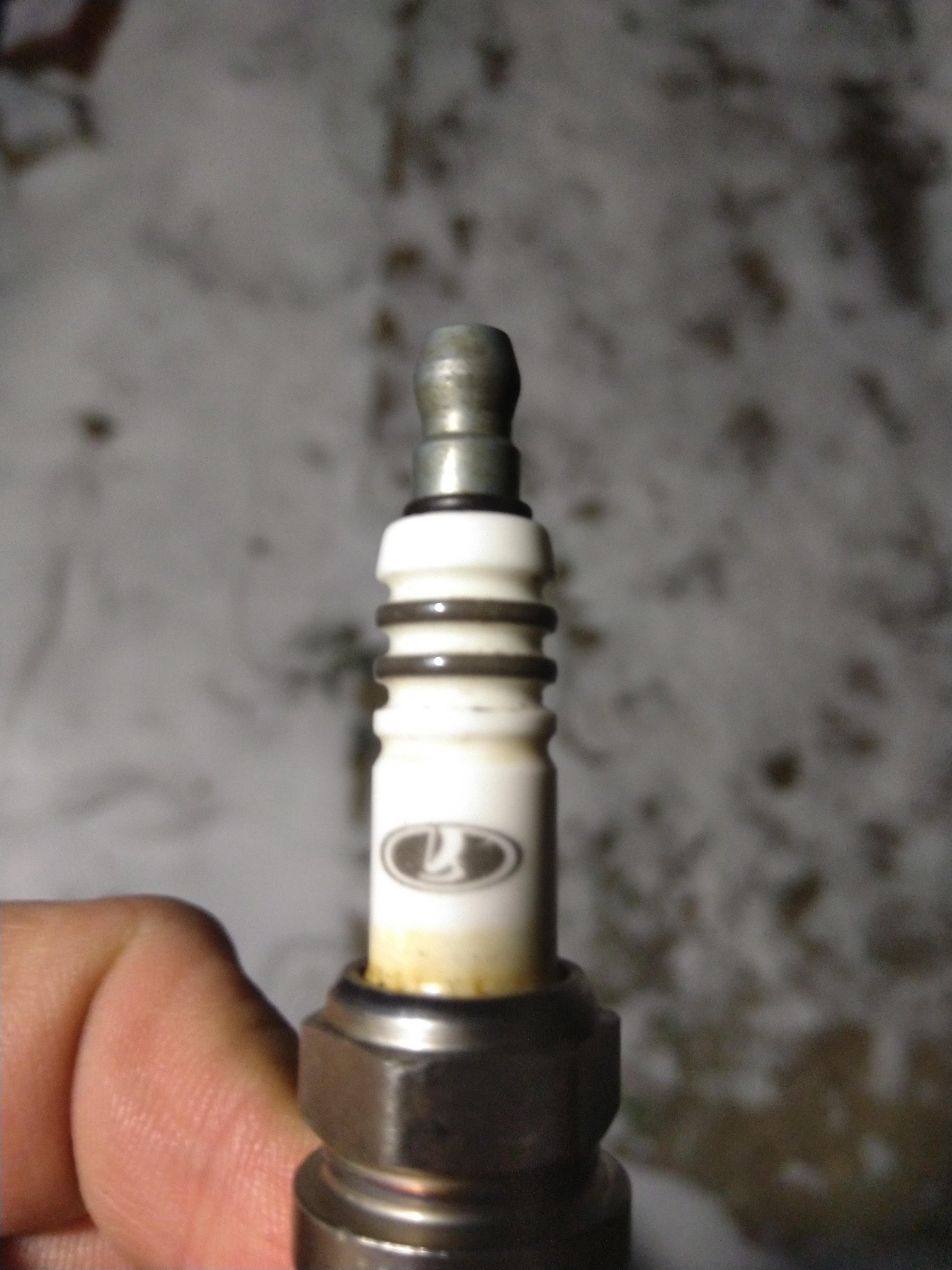

По свечам не верная информация. Возьми свои свечи и покажи их все сбоку ближним планом. Увидишь, что изолятор внутренний у вазовских торчит меньше, они более холодные. На 2л идут только родные чемпионы с калильным числом ближе к 16-17.
Вот свеча ВАЗ:

А где фото изолятора рено. На вазовской АУ17 видно, что он менее выступает, чем у Чемпиона. Так же и всеми любимые НЖК с таким же менее выступающим изолятором, которые повально ставят на 2л дастер. Они подходят только на 1,6л. АУ17 на 2л дастер тоже не совсем подходит. Поэтому они и начинают пропускать, полностью не очищаясь из-за своей "холодности". Поэтому не вводите людей в заблуждение. Я как и вы проехался на куче разных свечей и в итоге вернулся к родным Чемпионам. Только с ними 2л адекватно работают, без всяких шаманств с зазором и прочим.
