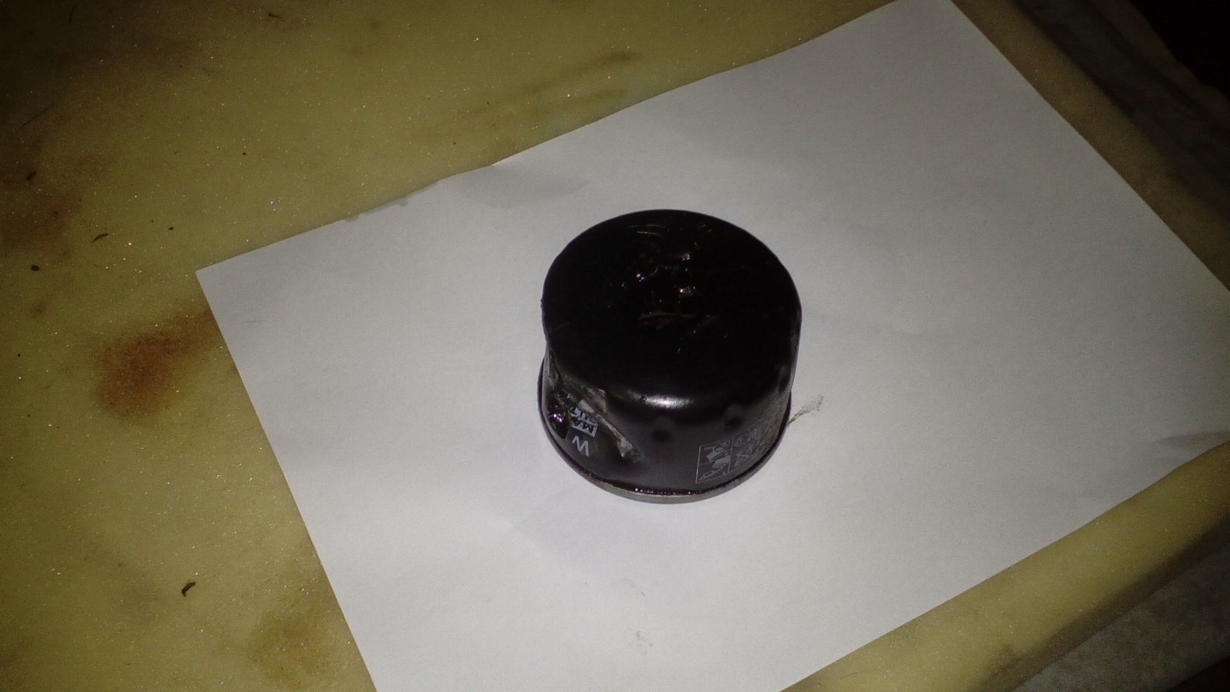

Только что поменял масло,вы тут про болт неправильно закрученный толкуете, отец гдето менял масло ,жаль я сам неуспел ,какието твари фильтр так закрутили сто я его ели открутил с учетом пробивания и прочего секса, хотя всегда фильтр надо затягивать от руки,ну бывает туговато иногда идет но после пробития отверткой откручивается сразу,а тут пипец, убивать таких ремонтников надо. Извиняюсь что немного не по теме. также не в коем случае не подпускайте к машине уродов с пневмоинструментом на шиномонтаже. Помните Ваш авто никому не нужен нужны только бабки.

Или банально не смазали уплотнительное кольцо маслом, от этого тоже секас получается.
Как-то так, мне нравится.
