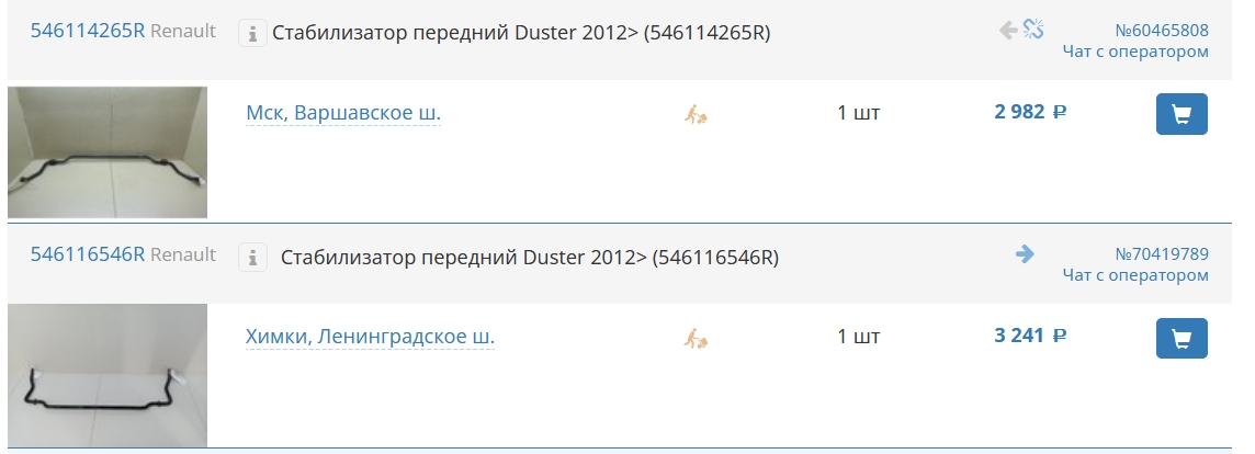

Артикул можете подсказать, пожалуйста, стабилизатора старого образца, что бы с разбора купить?
г. Химки, Ленинградское шоссе, д. 29, лит. А, стр. 2 +7(499)703-15-15 0905 Пн-Вс 08:00-22:00 3241руб
Москва, Варшавское шоссе, д. 125, стр. 2А +7(499)703-15-15 0933 Пн-Вс 09:00-21:00 2982руб
номера разные в чем разница не в курсе.

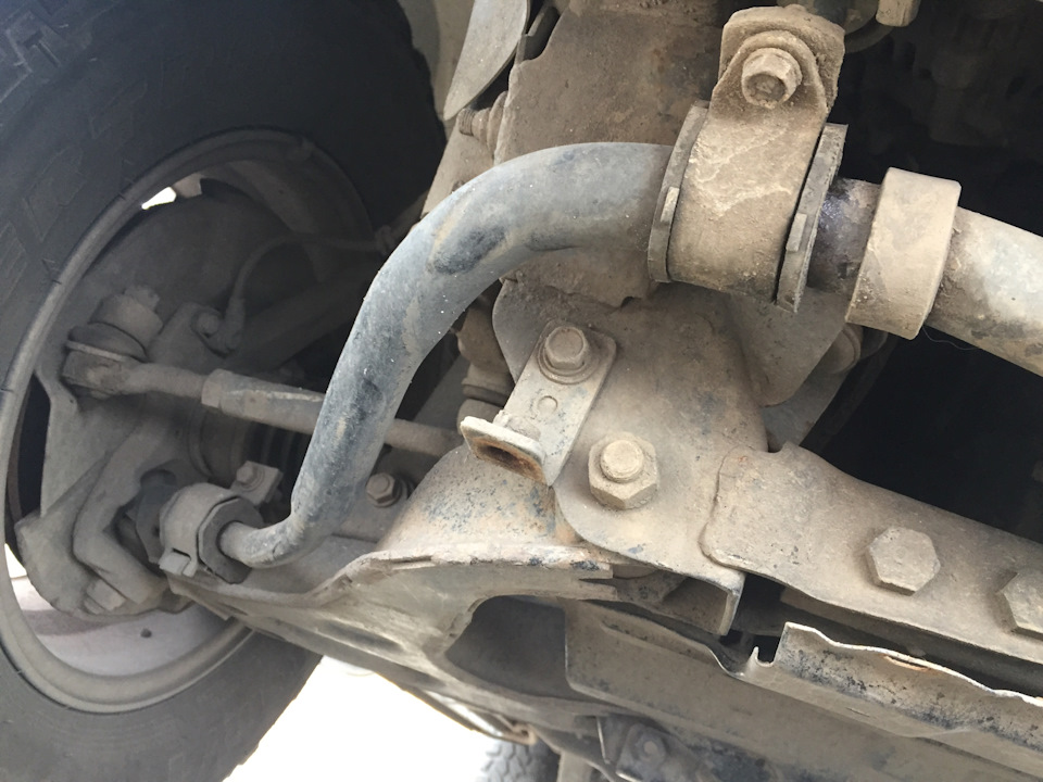

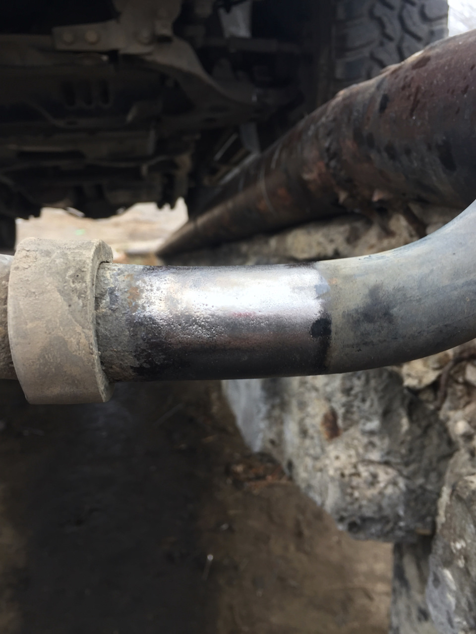

Вчера придумал, что в качестве ограничителя можно кусок шланга одеть, и сверху хомутом затянуть. Начал в интернете в этом направлении искать, и нашел, что так, оказывается, на Паджериках делают. У них на переднем стабилизаторе(как я понял, до 4 рестайлинга)ограничитель резиновый и он изначально приклеен/привулканизирован. И он благополучно когда-то отрывается, его хомутом зажимают и не парятся. Фото как изначально из интернета, а про хомут словами на форуме их нашел.
А хомут можно попробовать силовой по диаметру подобрать. По крайней мере, я защиту кислородного датчика на 2 таких прикрутил к выхлопной трубе 3 года назад(и поставил контрогайку), недавно смотрел, она хорошо держится
546114265R
Еще один артикул - 8200814408
Нет чтобы купить на разборке стабилизатор старого образца народ выдумывает какие-то шланги и хомуты
