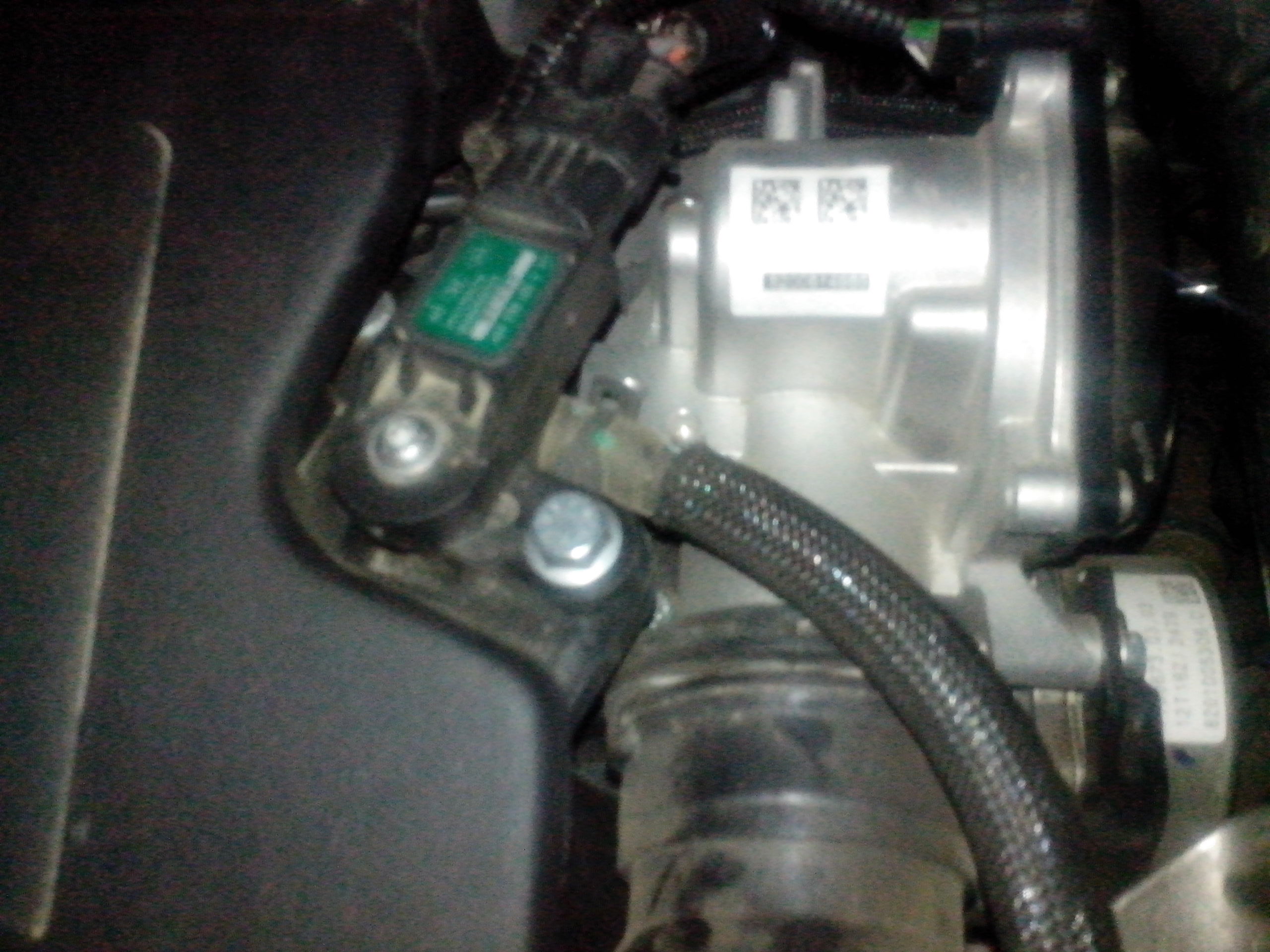

Всем привет! Если укого в регионе еще мороз и машина дергается предлагаю поставить эксперимент. Справа от воздушного фильтра есть небольшой датчик с зеленой наклейкой и рядом с ним железяка из алюминия похожая на маленький электрический мотор на ней еще бирка с бар кодом прилеплена. Эта железяка стоит на всасывающей воздушной магистрали. Так вот предлагаю на эту железяку положить резиновую грелку с кипятком и укрыть тряпкой чтоб дольше остывала. Ну и естественно проехать и попробовать. Я сам бы рад но у нас температура вдруг стала +2!
У меня есть подозрение что это редуктор привода дросельной заслонки. И не замерзает ли внем смазка?
Скучно сидеть ждать чего завод к лету придумает, будем сами изобретать.

А не проще найти спеца на форумах нета .Ведь по любому есть такой ( как раз мается от безделья ) Одним словом нужно крикнуть в нете о проблеме на диз. Дастере
