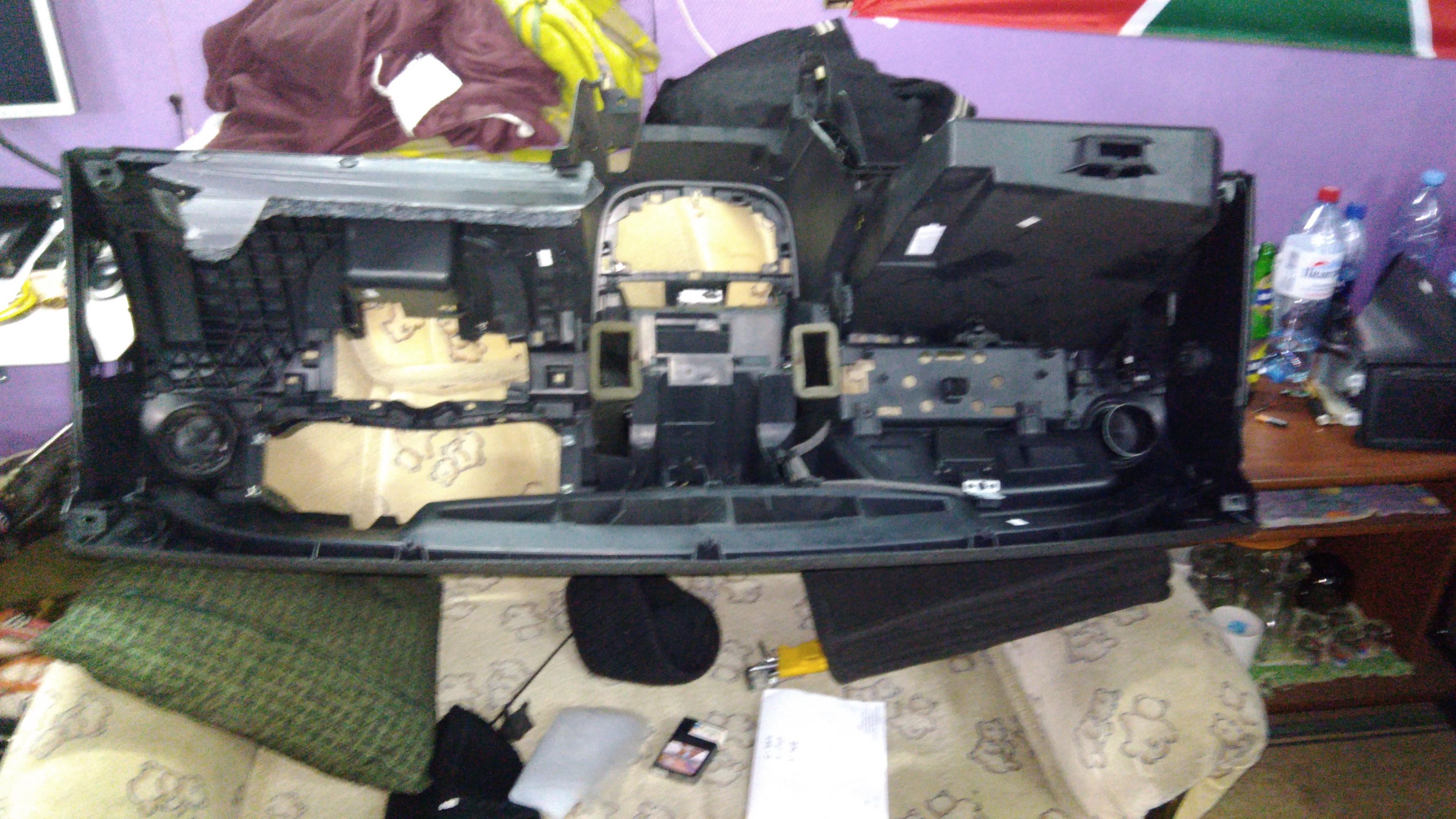

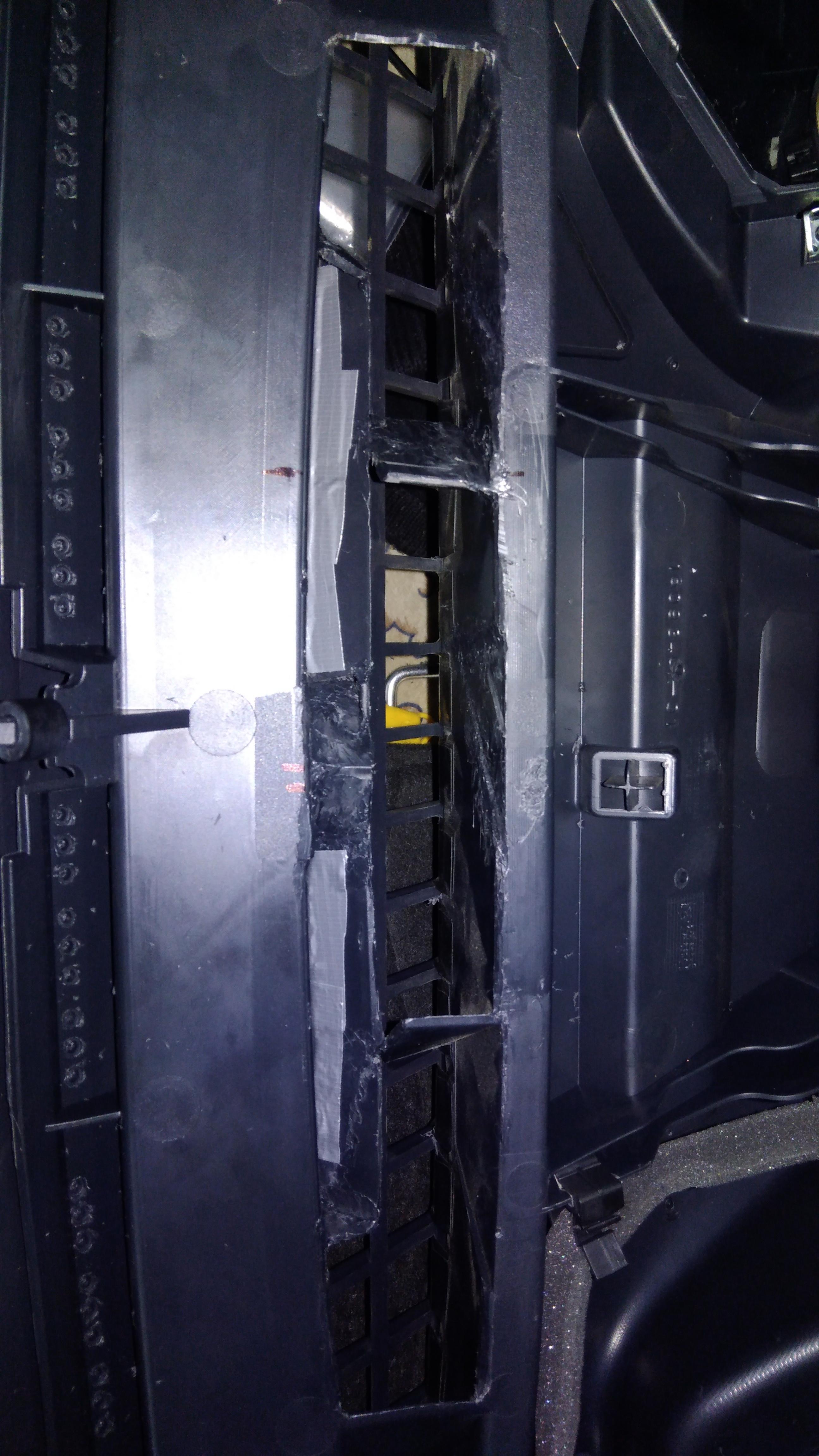

Скажу коротко. Может сюда может нет. Замучила печка со своим обдувом. Точнее обдув на пассажирское боковое окно.Решил кардинально заняться этой проблемой. Снял торпеду и перепоял воздуховоды .Проехался и нашёл ещё косяки в своей переделке .Пока выложу фото что сделал . Окончательные скину чуток позже.1 фото что получилось .2 фото что было .
Проехался .стало получше но нет предела совершенству. Смотреть надо на перегородки в воздуховоде.

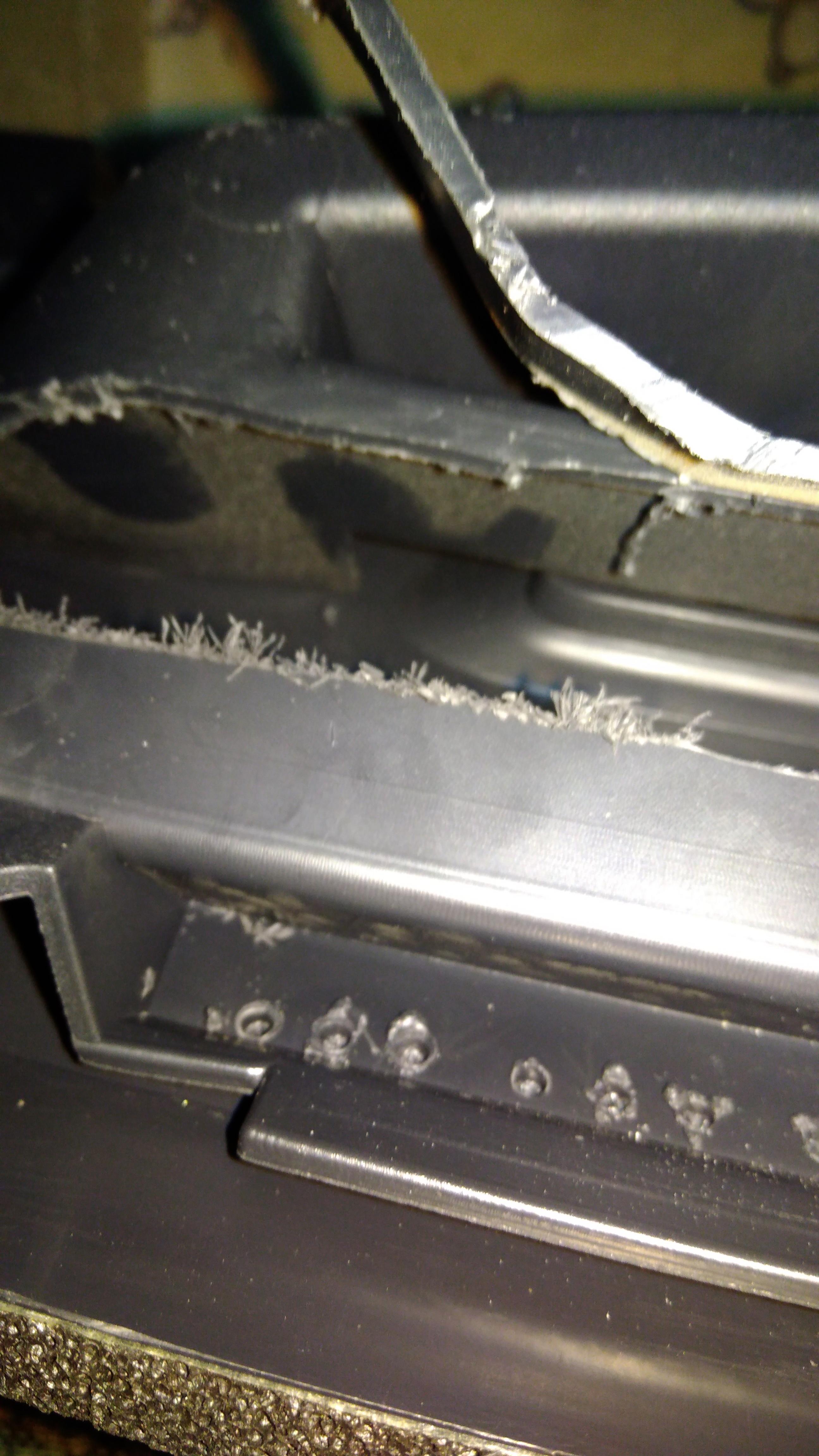

смотри на перегородки в воздуховоде. Добавил забор на боковое. Через недельку сново сниму панель тогда фото сделаю получше и с новыми доработками. И в снятие панели нет ничего сложного вся процедура занимает около полу часа.Вот причина из за которой поток который должен идти на боковые стёкла идёт на обогрев панели . Всё запаял переделал и сейчас доволен как удав. Уже есть несколько заказов на переделку .
