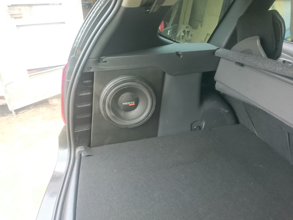

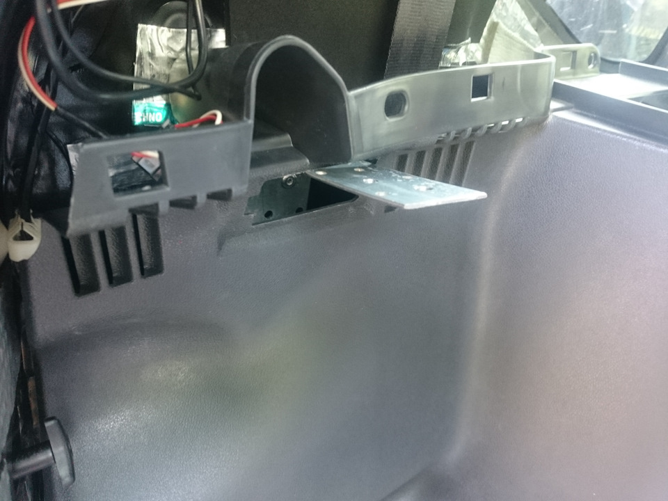

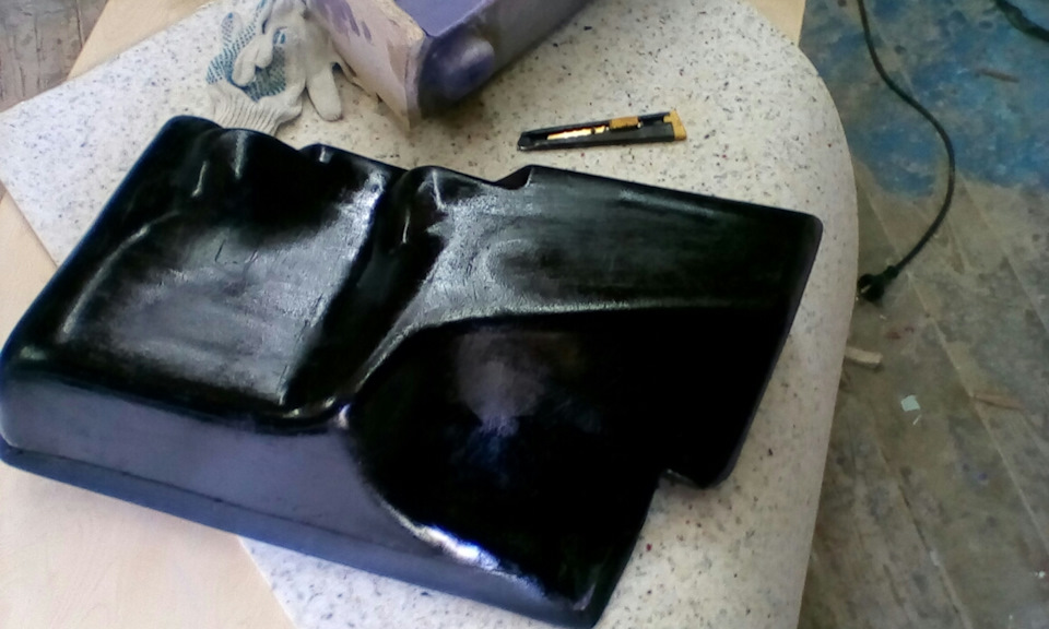

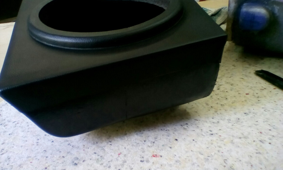

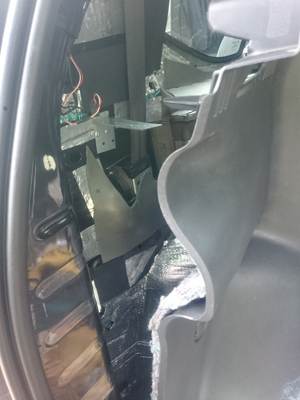

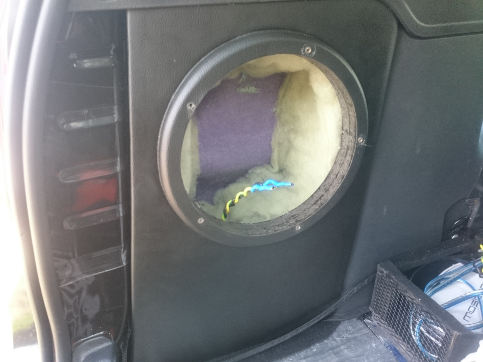

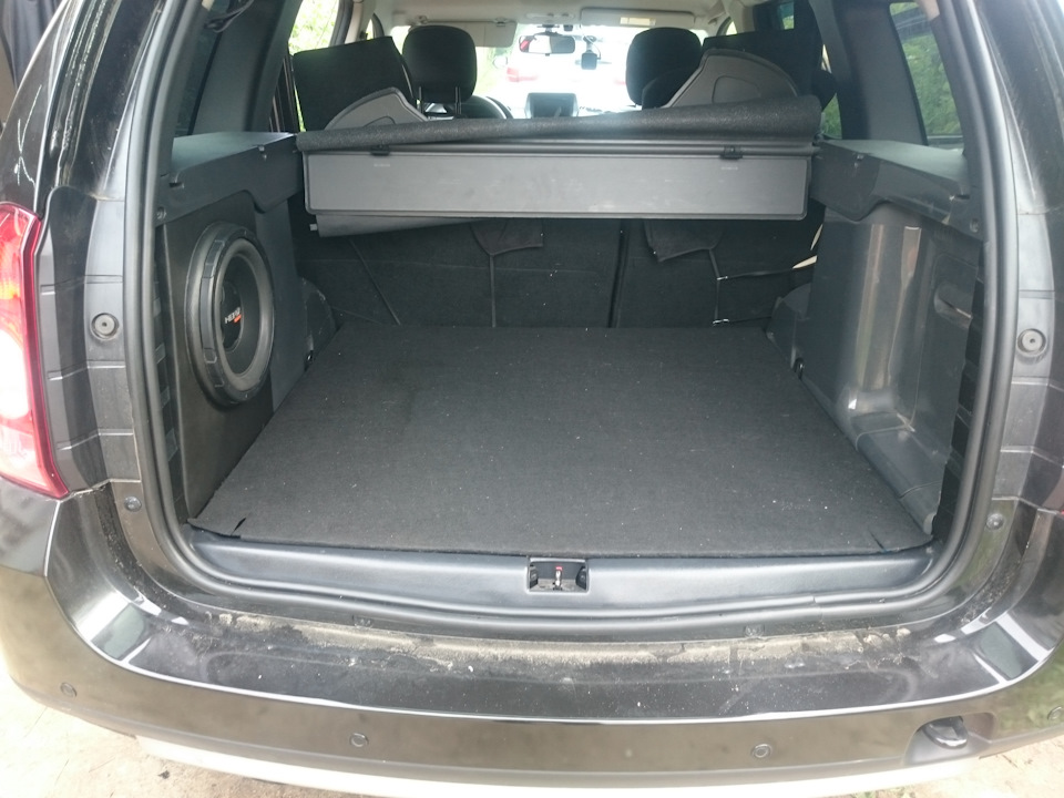

Переделали стелс под новый динамик. В этот раз новый стелс выполнен без обрезания обшивки.
Объем короба составил 18,7литров.
Крепится к кузову через скобу проходящую через отверстие плафона освещения в обшивке. Штатная обшивка никак не страдает.
Установочная глубина получилась 130мм.
Была изготовлена матрица для клонирования стелсов, поэтому желающим можно изготовить стелс и для этого привозить авто не нужно.
Вот как все делалось и как выглядит установленным.

Несколько вопросов:
1.Расчет объема под этот HERTZ был? Какая точно голова, у меня HERTZ как раз лежит, вдруг совпадет.
2. Цена и возможность посылки в Калининград
3. Материал и толщина стенки (интерес из за жесткости), или ребра внутри заложены?
4. С виду это ЗЯ. Да?
5. Объем измерялся жидкостью внутрь корпуса?
Старый 25.07.2017, 15:37   #3
DaveMF
Аватар для DaveMF
Онлайн: DaveMF вне форума
Был(а): 30 мая 2022 20:08
Автомобиль: Kaptur 2018
По умолчанию Re: Стелс под сабвуфер
Сообщение от rostfrei Посмотреть сообщение
Несколько вопросов:
1. Да, под ES250.4 (аналогично для ES250.5) и делался, в документации указан необходимый объем 17 литров и на автозвуке это подтвердили http://www.автозвук.рф/az/2008/11/084-hertz.htm, объем грязными составил 18,7литров, за вычетом вытисняемого объема динамиком, получаем требуемые 17 литров
2. В карпете вышел 5500 + доставка ТК, в кожзаме подороже просят
3. Материал передней стенки - ДСП просмоленная изнутри, остальное стекломат 600 и полиэфирная смола, толщина у моего вышла 7-10мм, очень жесткий и глухой, никаких распорок на такой объем и толщину не нужно.
4. Да, конечно это ЗЯ.
5. Измерялся водой из 19 литровой емкости, вошло почти полностью.
