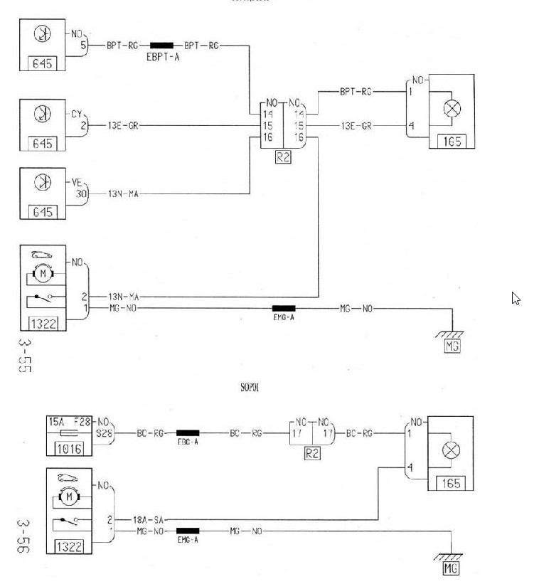

Всем привет. Сегодня взялся поменять лампочки салона и багажника на светодиодные. С салонными справился довольно быстро, а с багажником возникли проблемы. Хотел вытащить лампочку и стал её подталкивать отверткой в цоколь. Похоже, коротнул, раздался какой-то звук типа тихого писка и лампочка перестала гореть. Проверяю лампочку тестером - живая. Пробую проверить напряжение на контактах, в которые она вставляется - напряжения нет. Правда, одному мерить неудобно, но вроде справился. Предохранитель один на лампы багажника, салона и бардачка. Все работает, кроме багажника. Где копать?

Измерил. На освещение багажника 8,4 вольт приходит. Это что за странное напряжение такое?
В общем, под нагрузкой (с лампочкой) - 0 вольт, без нагрузки - 8,4. Что за ерунда? Предохранитель целый, все остальные лампочки на нем горят. Правда, среднее положение выключателя салонных лампочек перестало работать. Только крайнее влево.
Все лампочки подключены параллельно, влиять, по идее, одна на другую не может. Ничего не понимаю. Есть у кого мысли?

Проверь как звонятся провода на лампочке. если на (+) провод, а (-) на кузове сколько вольт приходит. И как звониться (-) с другим (+) например с прикуривателя сзади.
Может быть проблема с комутационным блоком салона или контактами в замке задней двери.
