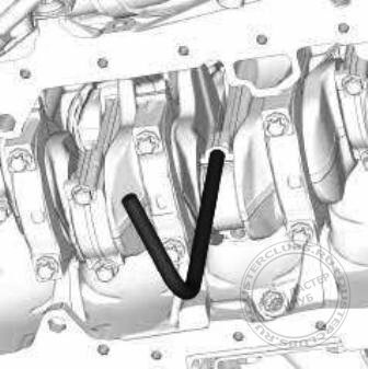

СНЯТИЕ ВКЛАДЫШЕЙ ШАТУННЫХ ПОДШИПНИКОВ ЦИЛИНДРА
СНЯТИЕ ВКЛАДЫШЕЙ ШАТУННЫХ ПОДШИПНИКОВ ЦИЛИНДРА №2
Очистите ОЧИСТИТЕЛЕМ ПОВЕРХНОСТЕЙ нижние головки шатунов. Отметьте положение крышки шатуна относительно шатуна с помощью не стираемого карандаша. Установите коленчатый вал в положение ВМТ.
Снимите:
- болты крепления шатуна;
- крышку шатуна;
- нижний вкладыш шатунного подшипника.
Примечание:
При повторном использовании вкладышей шатунных подшипников, отметьте положение нижнего вкладыша шатунного подшипника относительно крышки шатуна.
Очистите ОЧИСТИТЕЛЕМ ПОВЕРХНОСТЕЙ привалочные поверхности крышек шатунов.

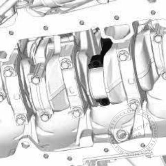

Установите соединительную тягу приспособления на шатун. Далее сдвиньте шатун вверх, чтобы высвободить его из шатунных шеек и поверните коленчатый вал на 90° по часовой стрелке (со стороны привода ГРМ).

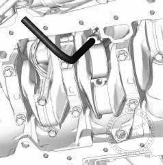

ВНИМАНИЕ
Несоблюдение указанной процедуры может повлечь за собой повреждение форсунок охлаждения поршней.
Потяните поршень в сборе с шатуном, используя соединительную тягу приспособления, стараясь не позволить поршню коснуться форсунок охлаждения днища поршня. Снимите верхний вкладыш шатунного подшипника.
Очистите ОЧИСТИТЕЛЕМ ПОВЕРХНОСТЕЙ привалочные поверхности подшипников на корпусе шатуна.
