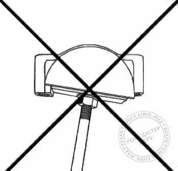

Обязательно замените вкладыши шатунных подшипников шириной 20 мм вкладышами шатунных подшипников шириной 18 мм. Если комплект вкладышей шатунных подшипников состоит только из вкладышей шатунных подшипников шириной 18 мм, используйте только головку приспособления с меткой " K9K SUP ".
Теперь непосредственные действия по замене/ремонту Рено Дастер (Duster):
- Установите головку приспособления с меткой "K9K INF " на резьбовой муфте приспособления. Установите нижний вкладыш шатунного подшипника на приспособление;
- Установите нижний вкладыш шатунного подшипника на приспособление.

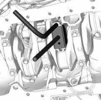

- Установите нижний вкладыш шатунного подшипника на крышку шатуна с помощью инструмента;
- Установите нижний вкладыш шатунного подшипника так, чтобы края не выступали за крышку шатуна.
Смажьте поверхность вкладыша шатунного подшипника (со стороны щек коленчатого вала) свежим моторным маслом.
Вкладыш шатунного подшипника: установка
- Снимите головку с меткой " K9K INF " и установите головку с меткой " K9K SUP ";
- Установите верхний вкладыш шатунного подшипника на приспособление;
- Установите верхний вкладыш шатунного подшипника на шатун с помощью инструмента;
- Установите верхний вкладыш шатунного подшипника так, чтобы края не выступали за корпус шатуна;
- Смажьте поверхность вкладыша шатунного подшипника (со стороны щек коленчатого вала) свежим моторным маслом;

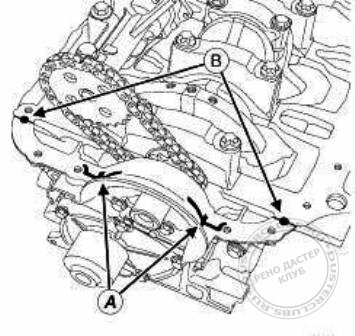

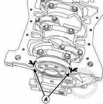

- Установите масляный насос;
- Заверните, не затягивая, болты крепления масляного насоса, сохраняя зазор в 3 мм - 5 мм.
- Установите прокладку поддона картера двигателя;
- Нанесите СИЛИКОНОВЫЙ ГЕРМЕТИК-ПРОКЛАДКУ;
- Четыре валика диаметром 5 мм в точке (A);
- две капли диаметром 5 мм в точке (B);
- Установите на место поддон картера двигателя удерживая его с помощью гидравлического домкрата.
