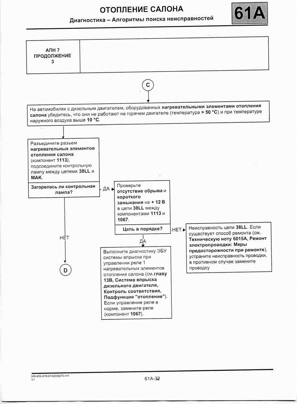

Интересующимся феном в печке (ПРОБЛЕМА 1.5 dCi РЕШЕНА)
am_rus: С 24 декабря 2012г. у всех ОД Renault в России стала доступна новая прошивка ЭБУ для машин с двигателем 1.5 dCi по включению ТЭНов в печке при температуре от +8°C и ниже. Можете подъезжать к своим ОД и записываться на перепрограммирование машин!
Техрешение номер 9475 от 23.11.12 г - спасибо пользователю Razgovorchik
Проблема коснулась ТОЛЬКО автомобилей с дизельным двигателем.
Машины с 2.0 бензином - всё работает как надо изначально
Машины с 1.6 бензин - фен отсутствует.
Интересующимся феном посвящается.
Я не поленился, скачал Dialogis 4.1 - 11 гигов блин, в котором пошуровал по дастеру.
В устройстве печки обнаружил интересный элемент.
По каталогу он называется "Нагревательный элемент отопителя"
Каталожный номер 7701060006
По экзисту бьётся, стоит 5600 руб
Вот скриншот с диалоджиса: Элемент номер 11
Вывод: Фен есть!
Фото с авто skela Спасибо ему за это!
На данный момент выяснено что фен ТОЧНО на всех 4х4 машинках. Переднеприводные пока под вопросом
YuriyVZ: В Duster штатно установлен ТЭН (термоэлектрический нагреватель).
Место расположения на картинке - № 1113. Там-же видно место расположения реле управления ТЭН-ом №1067 и №1068.
ТЭН, есть во всех модификациях Duster (К9К, К4М, F4R), во всех модификациях реле управления одинаковы 40А и 70А, во всех модификациях управление ТЭН-ом через ЭБУ впрыска. В зависимости от типа двигателя, дизель или бензин к ЭБУ впрыска подключаются:
- датчики t воздуха системы впрыска №244 и датчик t охл. жидкости №272(бензин)
- датчик t воздуха системы впрыска №244 и датчик t на входе воздушного фильтра сист. вент. салона №1287(дизель)
Скорей всего эти датчики являются отправной точкой в управлении включения ТЭНа.

На завтра записался к ОД на диагностику ТЭНа. При записи спросили VIN, выслушали проблему и сказали, что по моему VINу никаких технических решений не было. Съезжу - отпишусь, что они мне там нашаманят!  О нашем ОД (Воронеж) и особенно про инженера по гарантии ходят слухи, что редкостное г...
31.01.2013, 09:39
#1440
Регистрация: 31.08.2012
Сообщений: 13,868
: 30348
Re: Интересующимся феном в печке (ПРОБЛЕМА 1.5 dCi РЕШЕНА)
Сообщение от Accounts
по VINу могут быть только тех-ноты, а технические решения - для всех автомобилей с данной неисправностью, т.е. если ТЭН не включается при +8 - пусть делают.
