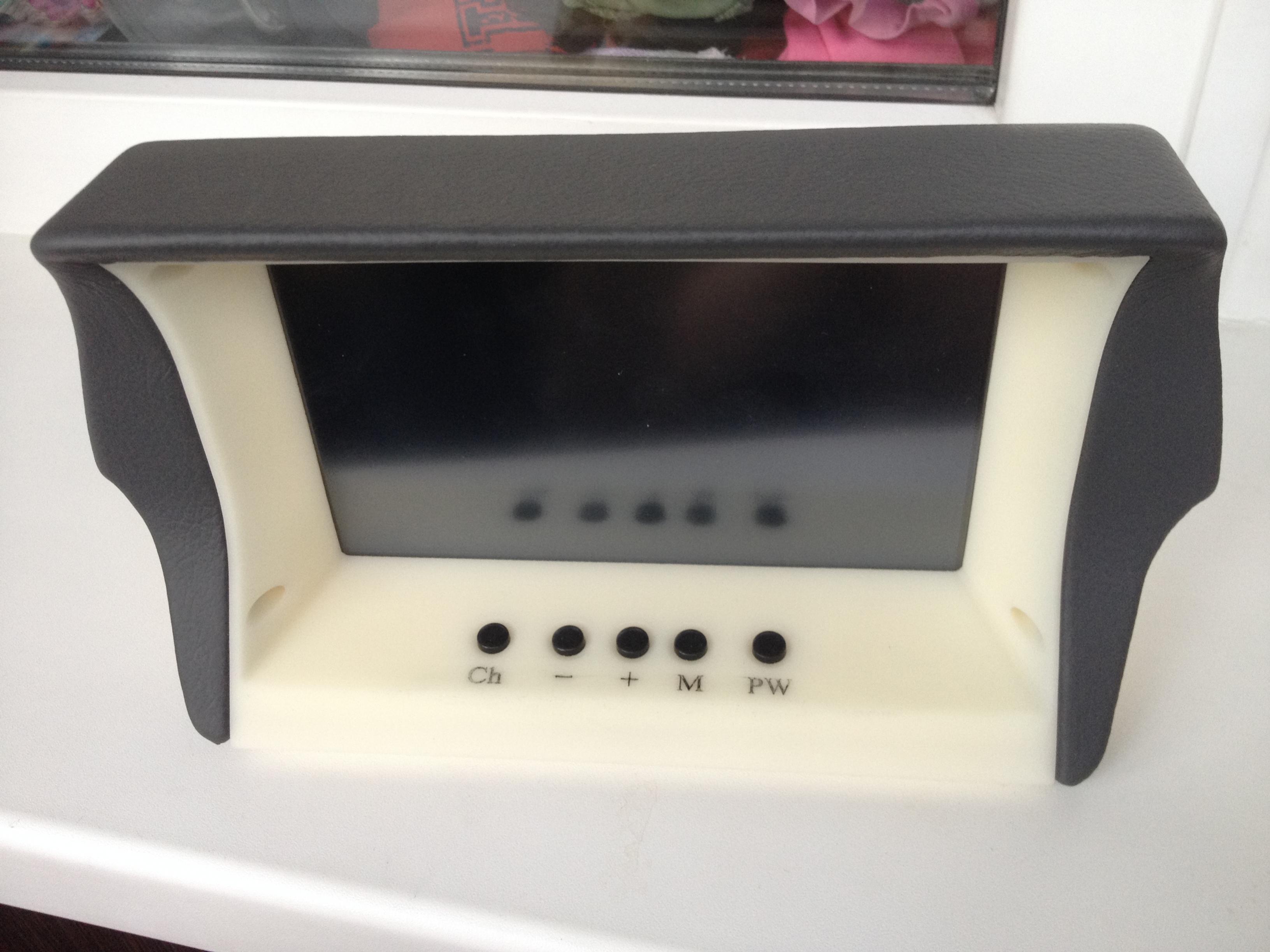

Дорогие друзья!
Представляю Вашему вниманию мой вариант Android CarPC
Проект давно перешел на более серьезный уровень, применяются новые отладочные платы типа Khadas Vim или Khadas VIM2. Новые видео добавлены в первом посту.
Разработан свой интеллектуальный блок питания ITPS, который управляет всей системой сразу. Реализован глубокий сон на платах Khadas VIM и VIM2, теперь компьютер переводится в сон и выходит из него за 5-6 секунд и сразу готов к использованию.
Все свои переделки сейчас выкладываю и рассказываю на drive2 или VK

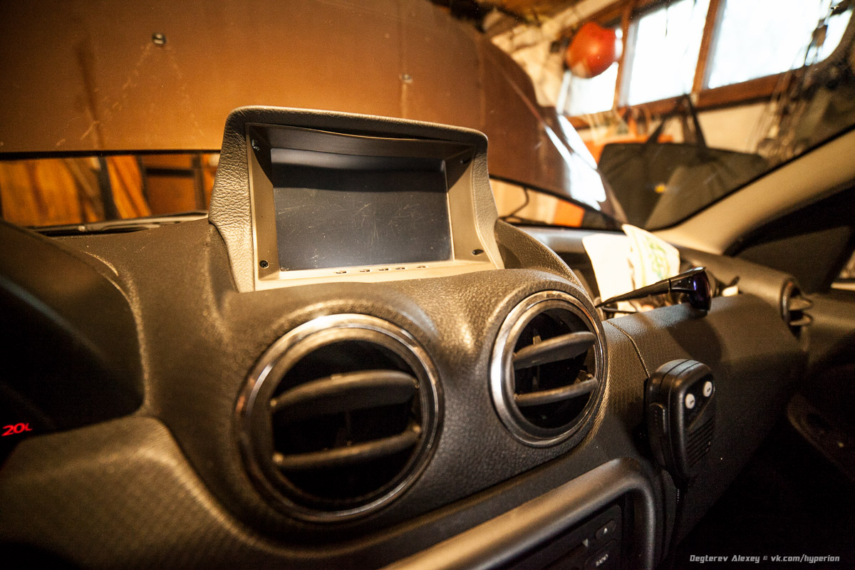

Монитор собираюсь устанавливать в центральную нищу. Есть возможность изготовить на 3Д принтере красивый козырек, но для этого нужно точно замерять все размеры ниши. С помощью линейки не получается учесть все нюансы. Надо либо слепок снимать, либо нести панель на 3Д сканер (сканер тоже имеется, но панель снимать не хочу).
Поэтому вопрос, с помощью чего можно сделать слепок чтобы не испортить панель. Или может у кого есть битая панель от битого дастера, чтобы ее отсканировать на 3д сканере?

Снят слепок центральной ниши - верхнего перчаточного ящика.

Обновление от 04.04.2014

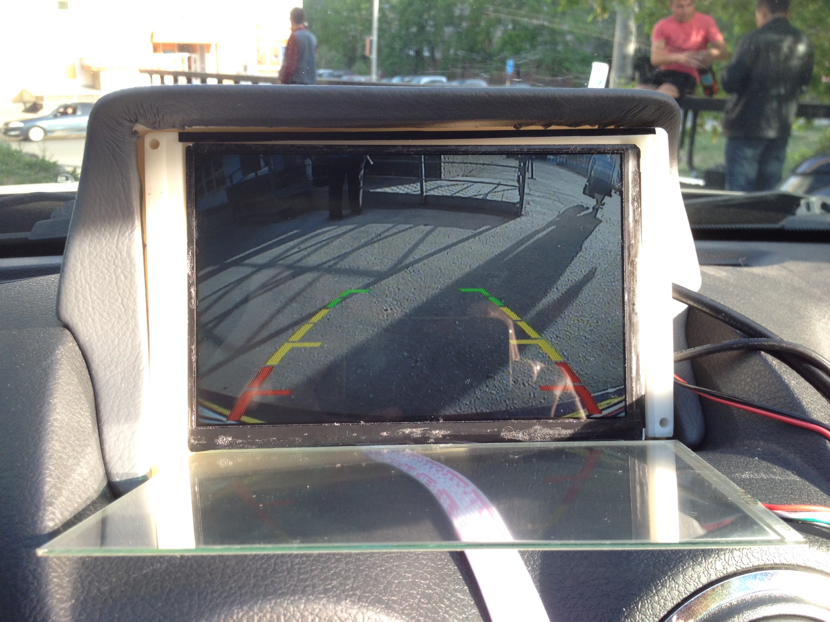

Первый макет готов, без лицевой накладки

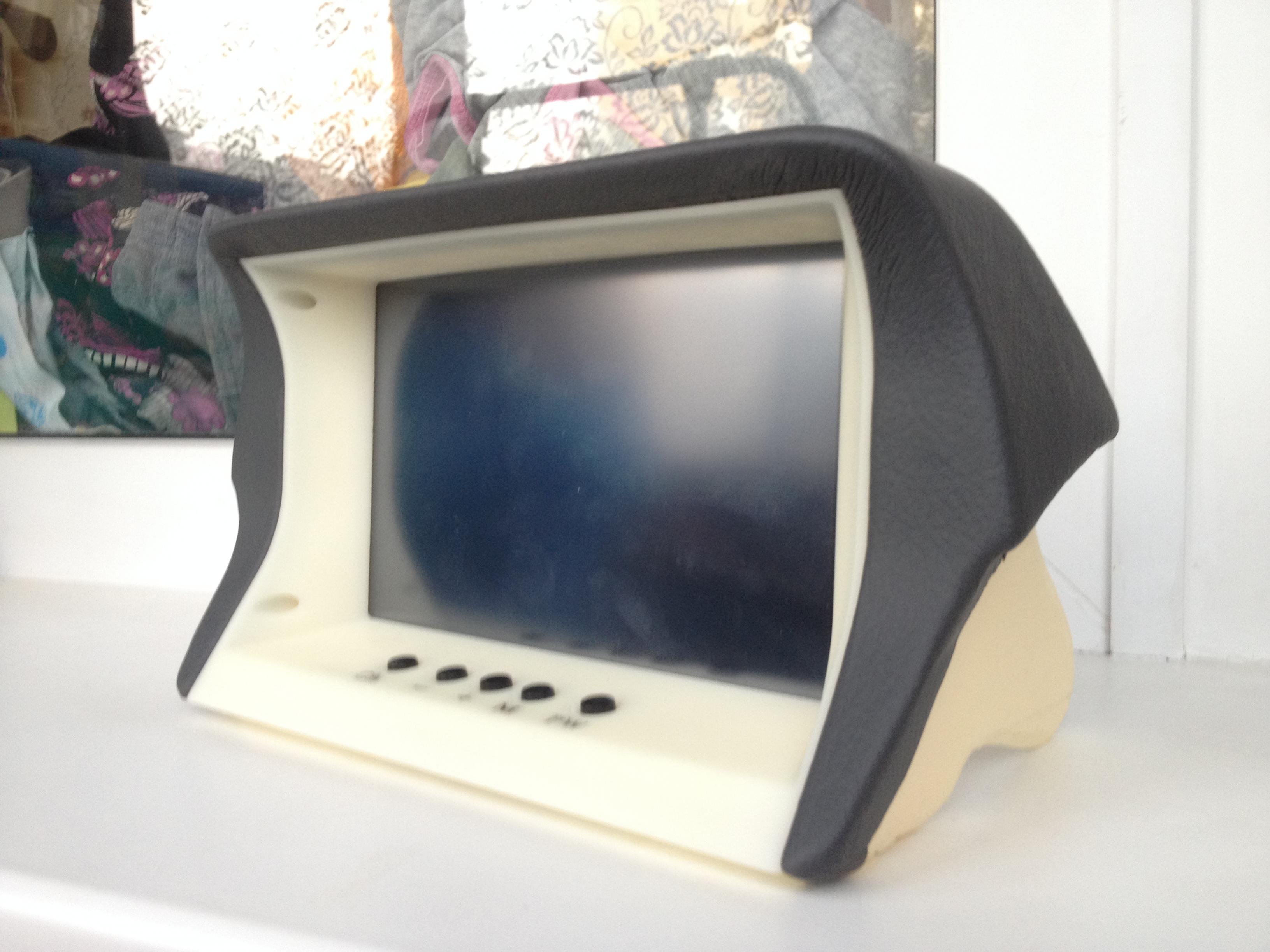

Обновление от 25.04.2014
первый отлитый и обтянутый образец, пока без монитора (еще не пришел) и без передней накладки (будет изготавливаться по монитору который еще не пришел)
Обновление от 11.05.2014
Первая примерка рабочего комплекта на авто, пока без 3g интернета и без интеллектуального блока питания.
Козырек без лицевой накладки.
Панель пока не сверлил, поэтому провода идут спереди в разветвитель прикуривателя.
PS: плафон под камеру заднего вида - моего производства
Обновление от 27.05.2014
Модель лицевой накладки готова, скоро будут первые отлитые образцы.
Обновление от 29.05.2014
Отлиты первые лицевые накладки.
Обновление от 31.05.2014
Монитор с козырьком установлен в нишу и проводка прокинута внутри панели.

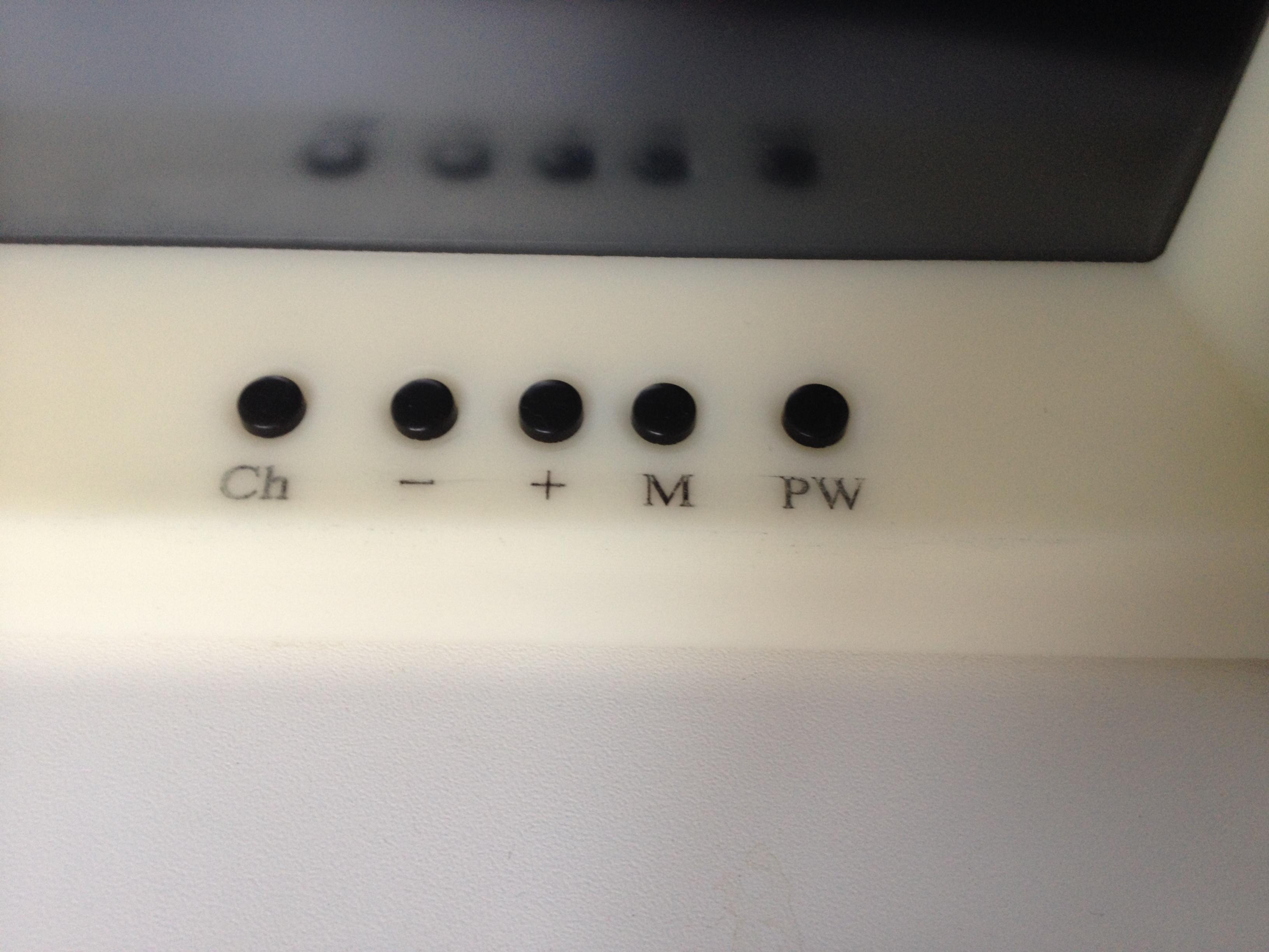

Контроллер монитора перепрошит, реализовано быстрое переключение на КЗВ и куча дополнительных настроек дисплея.

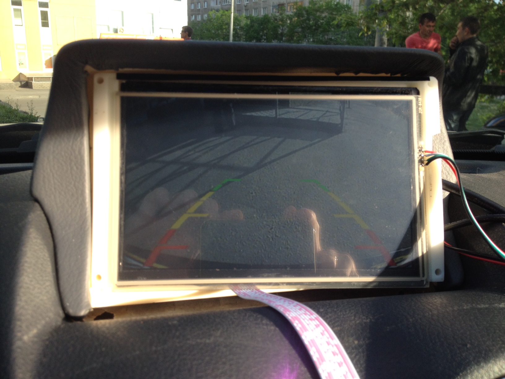

Первое тестирование ЕМКОСТНОГО сенсора на плате Radxa. Сенсор поддерживает 5 касаний.
Соотношение сторон сенсора 16:10, подходит для экрана 7"1280*800 N070ICG-LD1

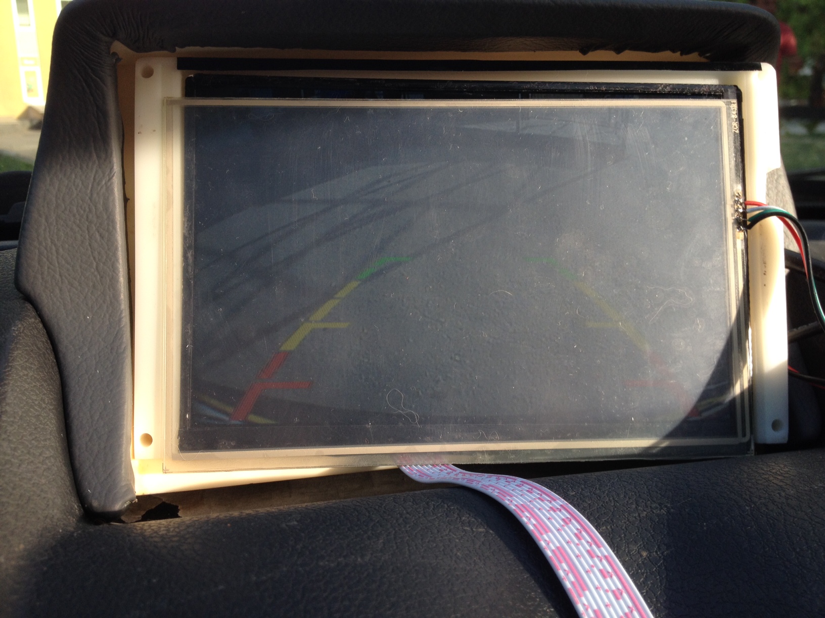

Обновление от 05.09.2014ЕМКОСТНОЙ сенсор на плате Radxa полностью работает.
Теперь отлажен, оси поправлены, выставлено разрешение 1280*800

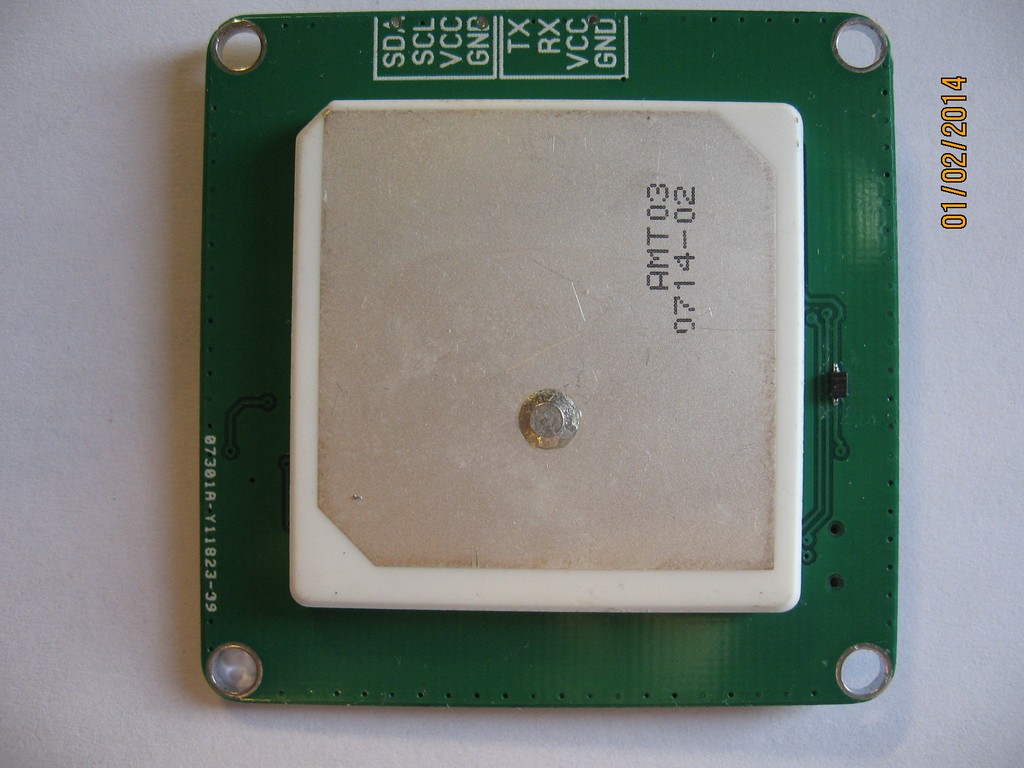

2. ГЛОНАСС/GPS приемник;

Старый 26.05.2014, 20:21   #469
DaveMF
Аватар для DaveMF
Онлайн: DaveMF вне форума
Был(а): 30 мая 2022 20:08
Автомобиль: Kaptur 2018
По умолчанию Re: Центральная ниша - штатный монитор 7"
Модель лицевой накладки готова.
Отверстия под шурупы будут закрыты резиновыми заглушками.
Надписи просто покрашены детским фломастером для наглядности.
В варианте с обтянутым кожзамом, накладка встает без щелей. Если без кожи, то зазор по 0,5мм с каждой стороны.
Вот как то так получилось.

Старый 26.05.2014, 20:25   #470
ymka-66
Аватар для ymka-66
Онлайн: ymka-66 вне форума
Был(а): 24 ноя 2024 12:12
Адрес: Снежинск
Автомобиль: Дастер 1.6 передний привод
зачет
а надписи на коже как........
или подразумевается покраска под кожу
Старый 26.05.2014, 20:26   #471
прибалт11
Аватар для прибалт11
Онлайн: прибалт11 вне форума
Был(а): 19 авг 2024 09:24
Адрес: Россия
DaveMF, отлично, ждем начала серийного производства.
Старый 26.05.2014, 21:11   #472
DaveMF
Аватар для DaveMF
Сообщение от ymka-66 Посмотреть сообщение
зачет
не на морде без кожи, красить буду...
Вот только в какой цвет???
Серый под кожу, черный (матовый как магнитола или глянец???) или как накладки серый но светлее?????
Старый 26.05.2014, 21:12   #473
atom1982
Модератор
Аватар для atom1982
Онлайн: atom1982 вне форума
Был(а): 26 июн 2020 09:39
Имя: Alexandro
Адрес: моск.обл. г.Мытищи
DaveMF, мне кажется можно попробовать в серый под цвет накладки вокруг магнитолы и блока управления печкой....
Старый 26.05.2014, 23:10   #474
qwertydru
Аватар для qwertydru
Онлайн: qwertydru вне форума
Был(а): 28 июн 2016 21:28
Адрес: Ростов-н/Д
Автомобиль: ВАЗ 2114
Сообщение от DaveMF Посмотреть сообщение
Полагаю, что чем меньше отражений, тем лучше? Черный матовый?
Старый 27.05.2014, 00:18   #475
Andrey 16382
Аватар для Andrey 16382
Онлайн: Andrey 16382 вне форума
Был(а): 29 авг 2020 18:47
Адрес: Тольятти Россия
Автомобиль: Renault Duster 2.0 4х4
Глянец черный будет сочитаться с центральной консолью
Старый 27.05.2014, 01:53   #476
sonaronline
Аватар для sonaronline
Онлайн: sonaronline вне форума
Был(а): 02 авг 2023 11:42
Автомобиль: Duster Privilege 4x4
тоже за серый матовый, лучше на полтона темнее чем обтяжка но не черный

Старый 27.05.2014, 07:58   #479
DaveMF
Аватар для DaveMF
Будет точно матовый.
Надо повыбирать, может поставлю на место, сфоткаю, в фотошопе покрашу...
Старый 27.05.2014, 08:35   #480
atom1982
Модератор
Аватар для atom1982
Имя: Alexandro
Вот это мне кажется самый лучший вариант
И сразу наглядно будет видно, что больше подойдет... хотя мнения всё равно разделятся
