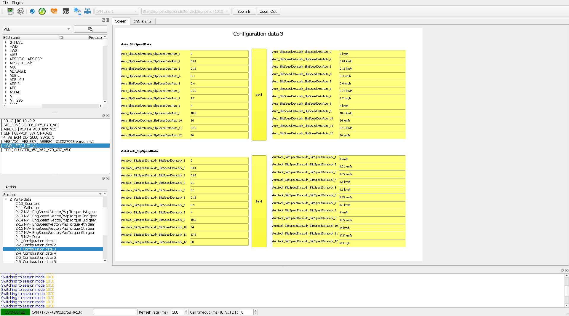

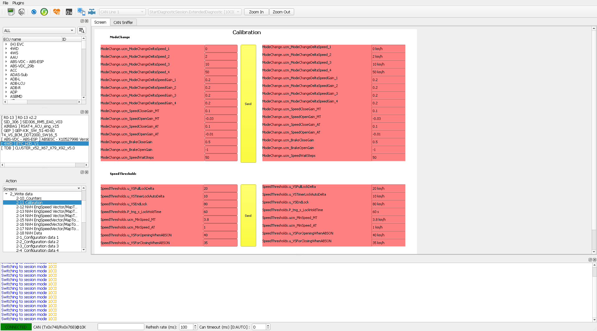

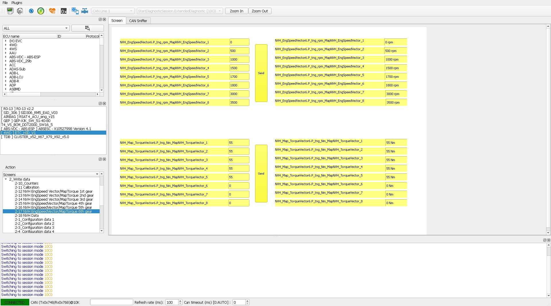

Старый 10.04.2021, 12:30   #6799

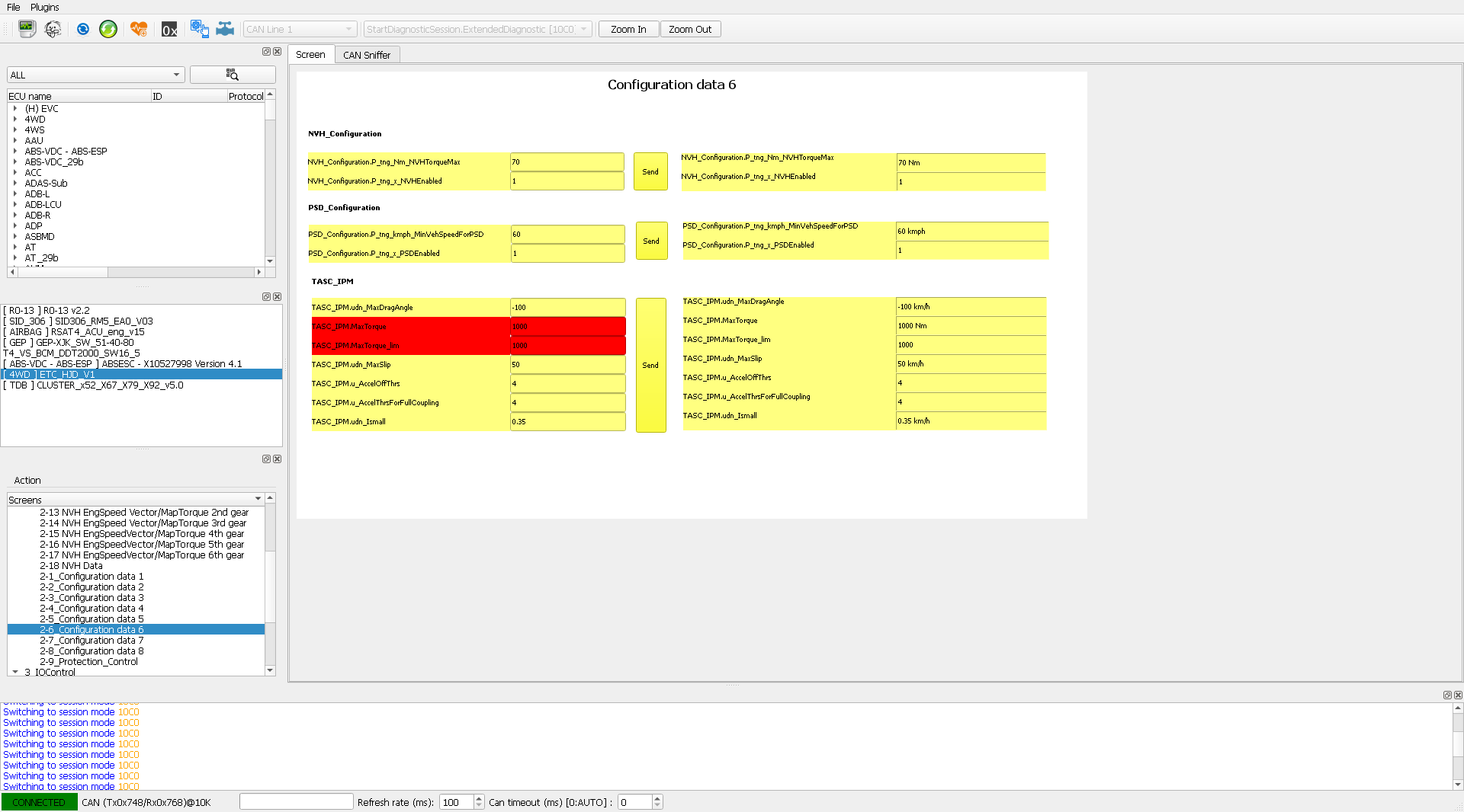

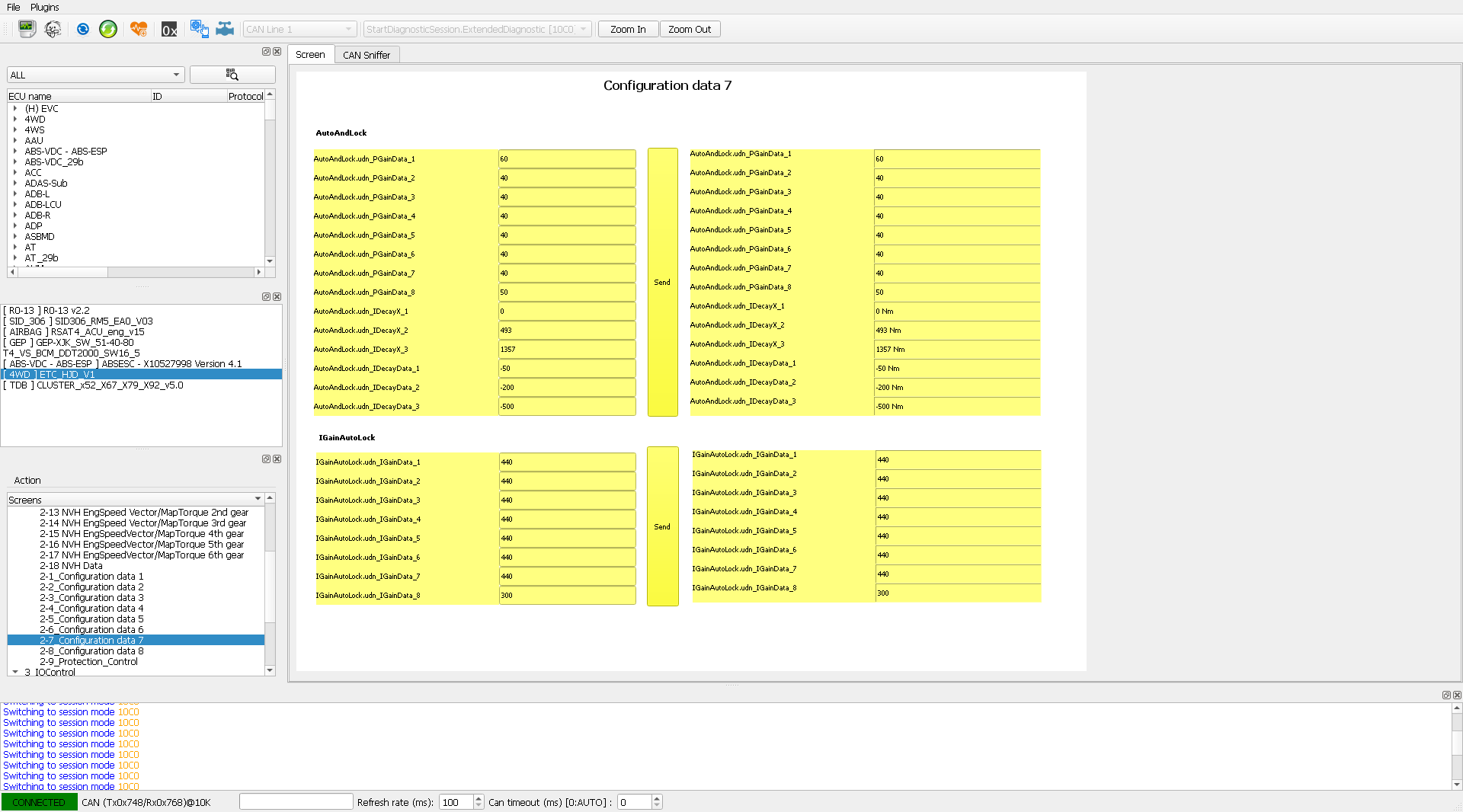

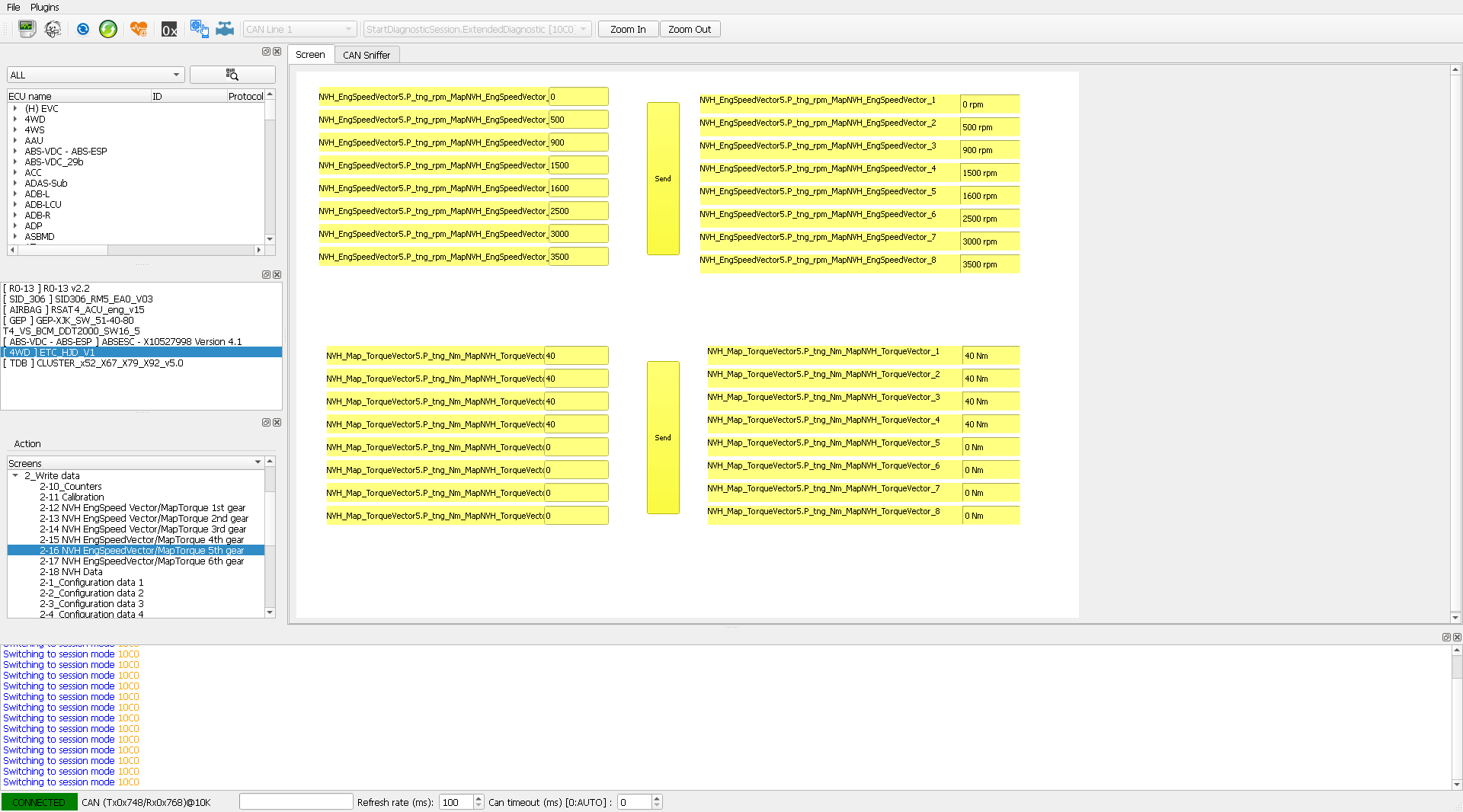

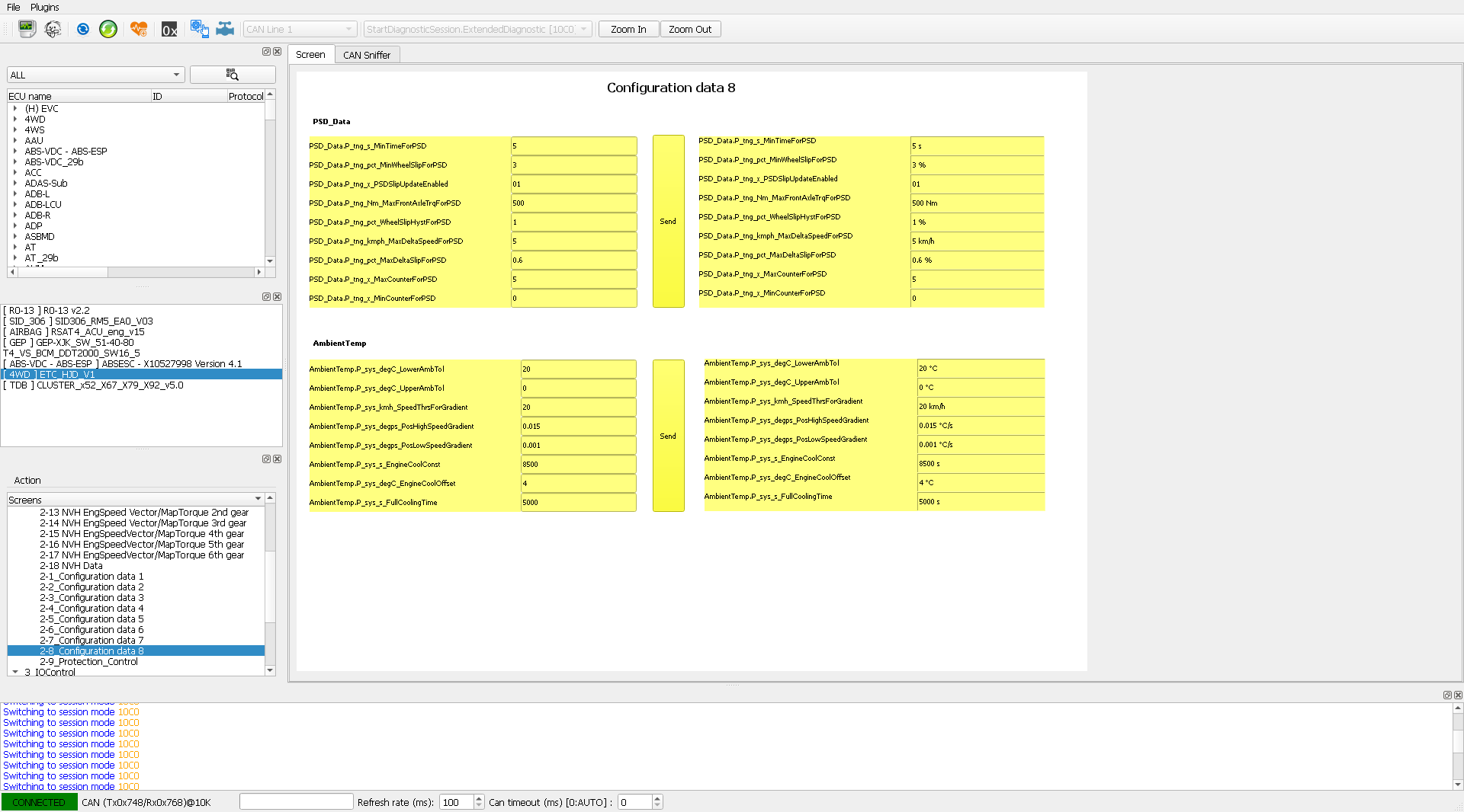

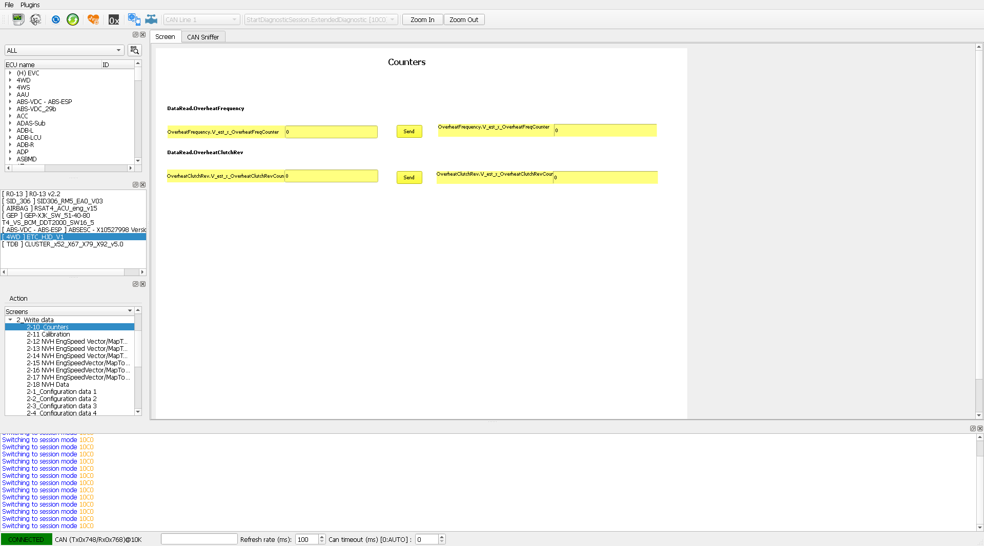

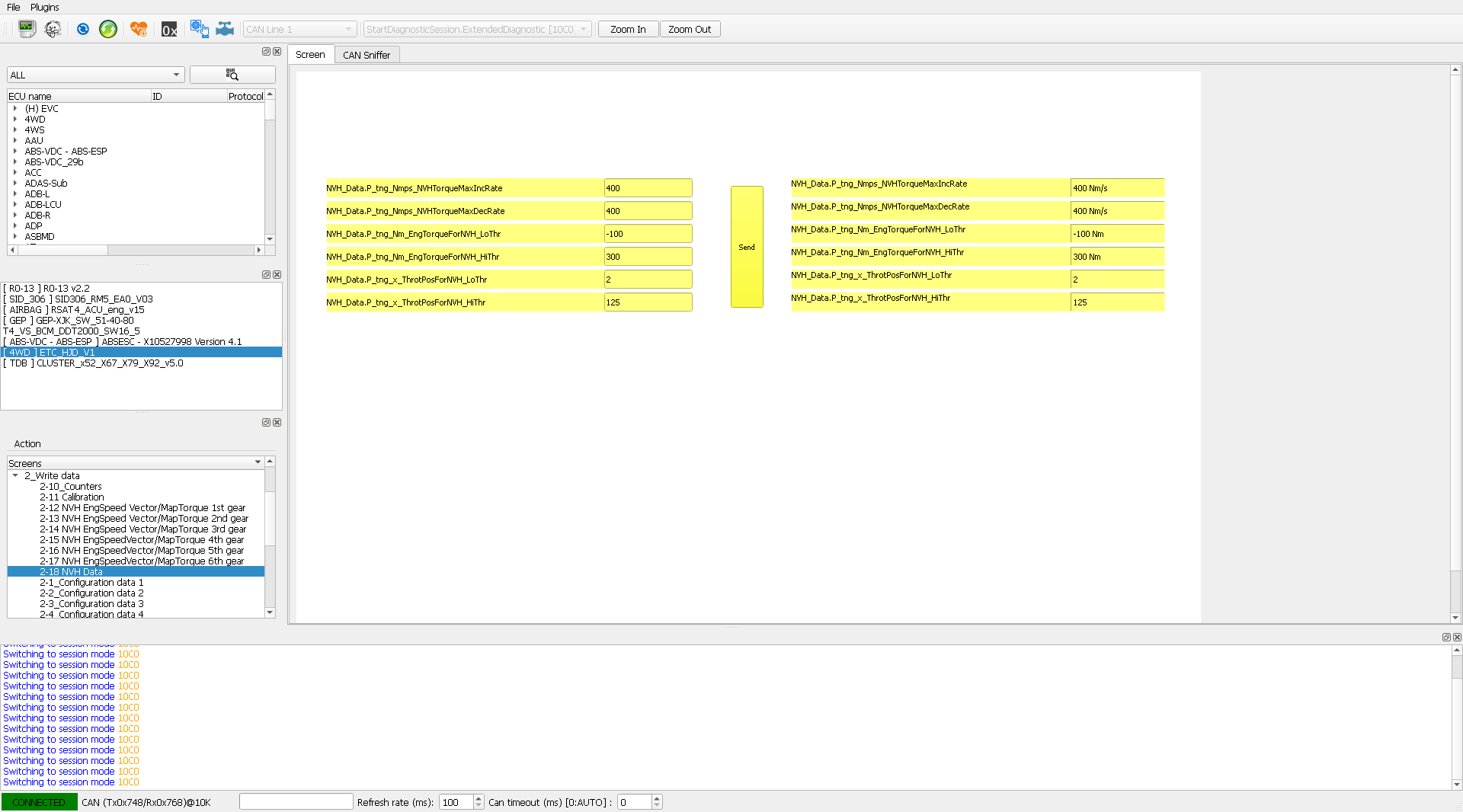

Mihail Zenkov
Аватар для Mihail Zenkov
Онлайн: Mihail Zenkov вне форума
Был(а): 08 апр 2025 16:10
Адрес: Витебск
Автомобиль: Duster 1.5dci 109 лс, ESP
По умолчанию Re: Полный привод на "Дастер" (Renault Duster 4x4)
Поскриншотил настройки доступные для блока 4wd (дизель, 2019, с esp).
Логики там куда больше, чем хотелось бы. Много настроек измеряется в Nm. Все таки похоже муфта должна дозировать предельное усилие.
Есть настройки и для режима lock. Интересно, что есть просто lock и super lock (доступен до 30 км/ч). Есть и настройки расчета перегрева/скорости остывания. Есть два счетчика: перегрев и перегрев сцепления. У меня пока по нулям )
Экраны 2-13 - 2_15 имеют те же значения, что и 2_12, так что их не выкладываю.
