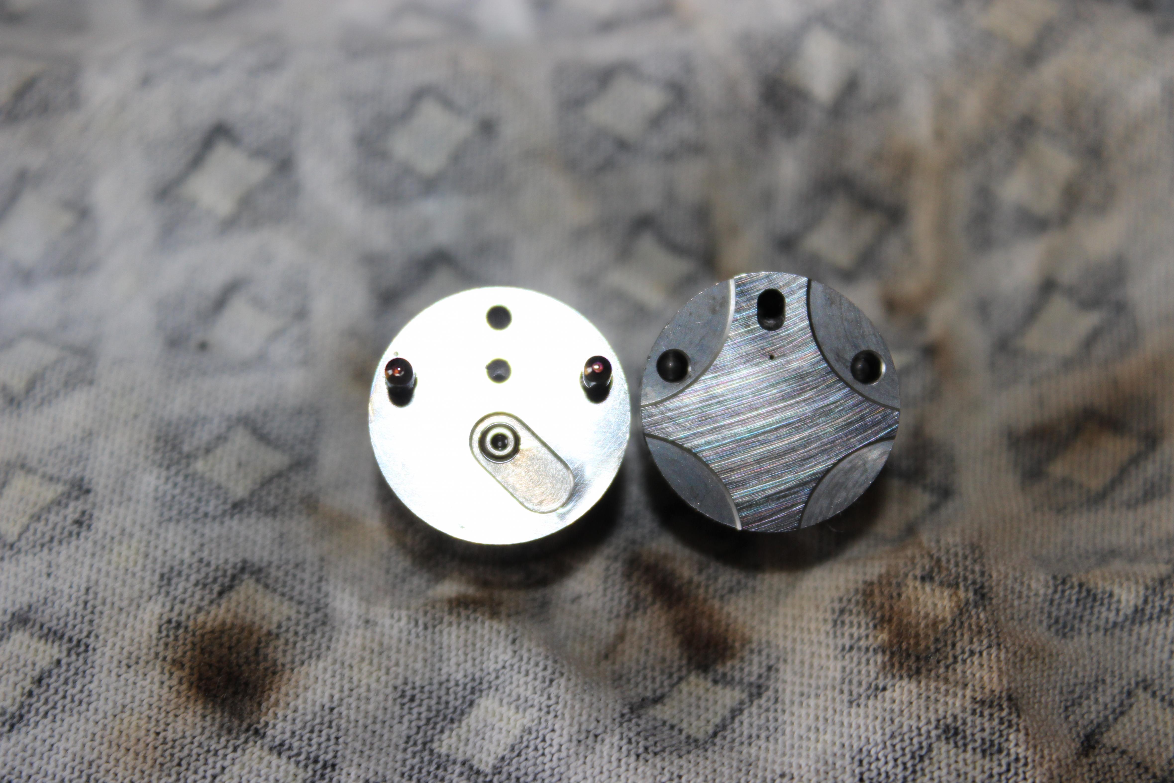

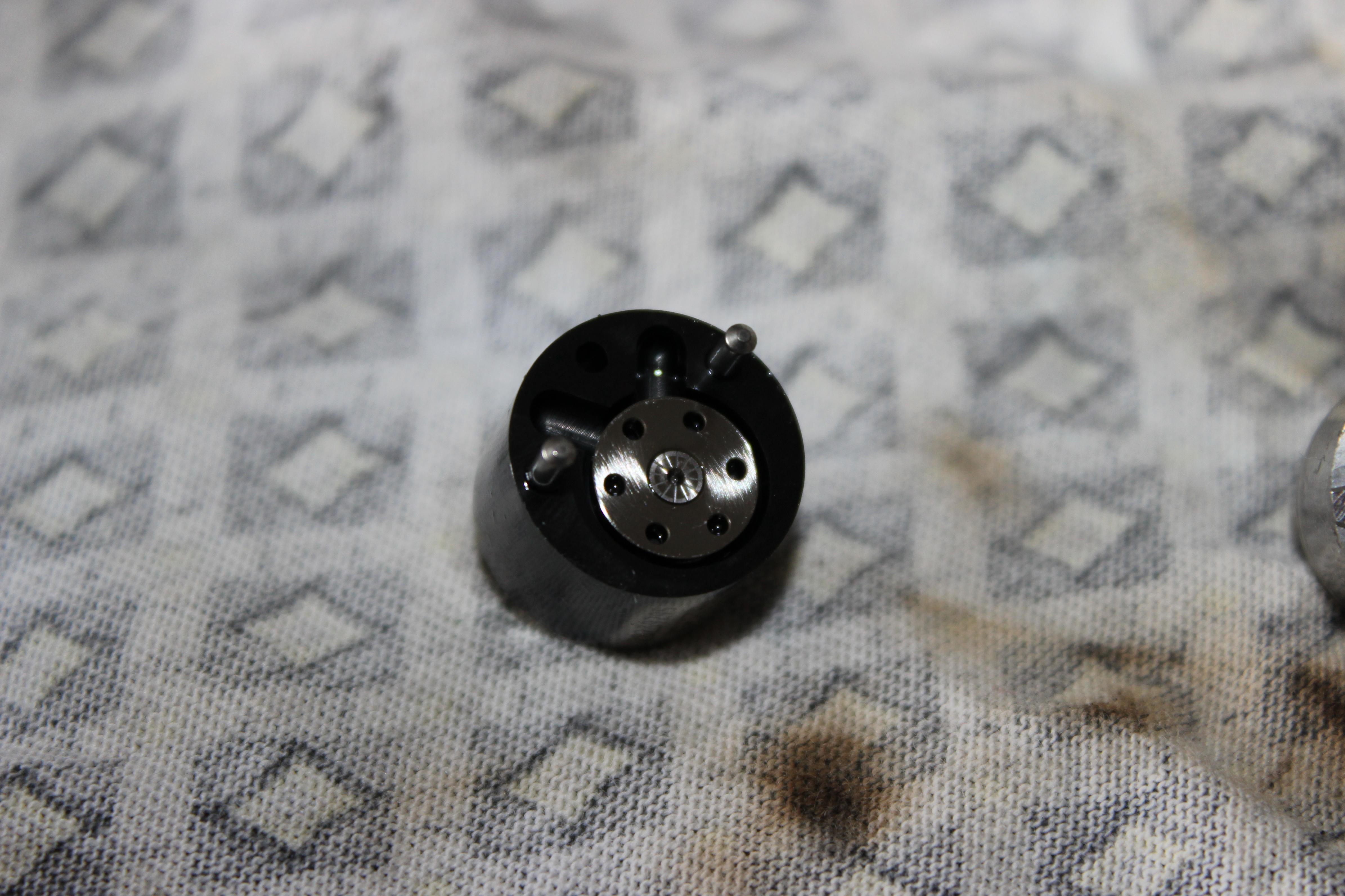

Привет всем! Сегодня разбирал форсунки... внутри вроде всё нормально всё чисто, зонтик крутится как надо.... буду делать заказ на клапана обратки.. Только вот в чём вопрос, они есть с выемкой на 90градусов и на 45, у меня на 45.. это всё ладно, какие стояли такие и закажем на первый взгляд, но вот пара фотографий и на них видно что у меня проточка с торца клапана на 45 градусов и тут же видно ещё одну круглую железку, дак вот на ней штамп типа звезды, при соединённом с клапаном состоянии проточка клапана получается открыта... Так и должно быть? Заказывать такие же клапана или с 90 градусами?
ID:	73068   Нажмите на изображение для увеличения

Сообщение от barakuda66
а каталожный номер у них одинаков?
Вот номер 28239295, по нему в поиске выдаёт 2 варианта 90 градусов и 45 градусов....
