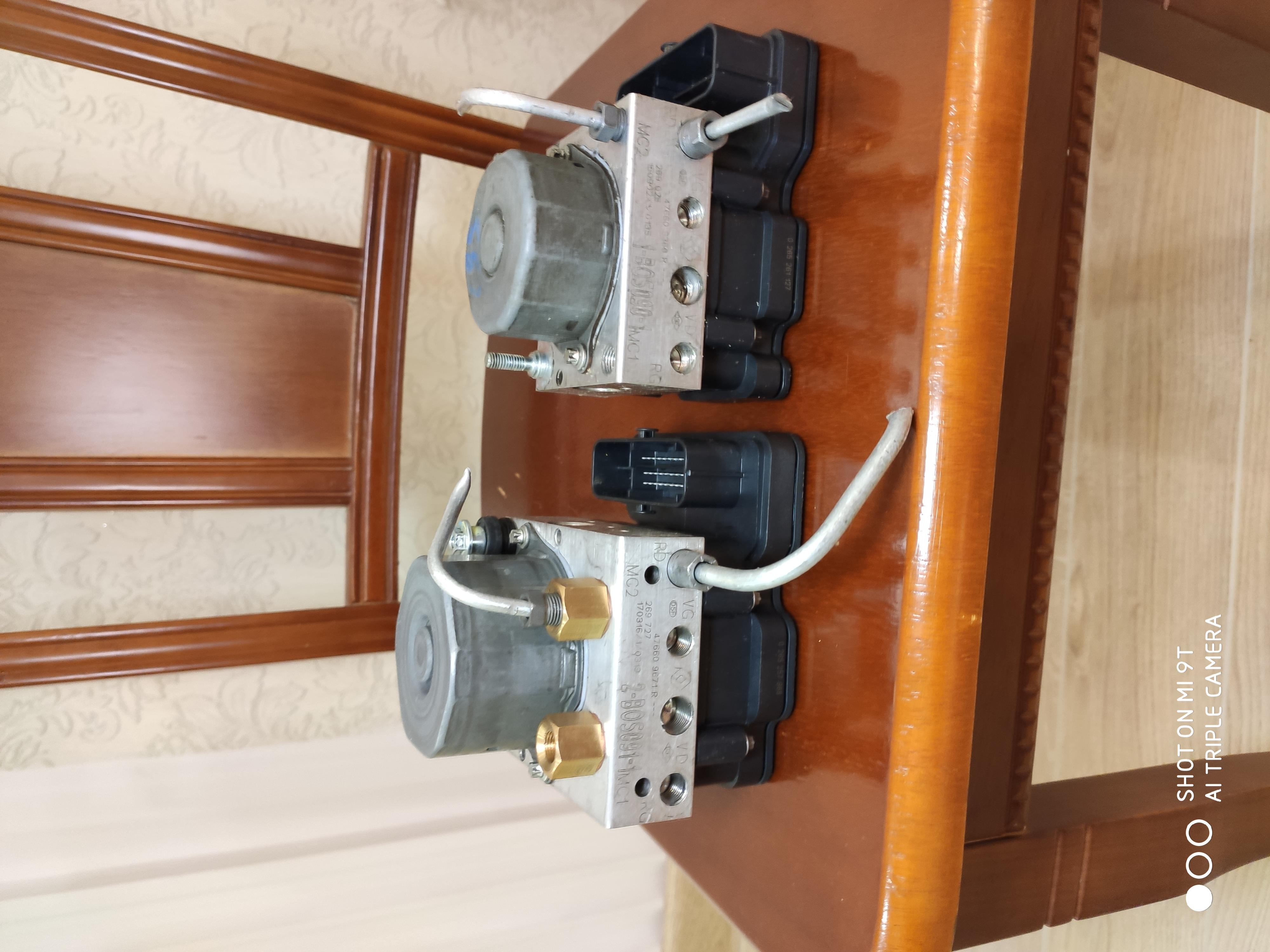

Ну вот и случилось! ESP успешно установлен на дизельный рестайл в комплектации expression! Процесс установки и настройки затянулся на 3 месяца. Поскольку начало установки осуществлял не своими руками, многое сначала мне было непонятно. С учётом полученного опыта могу сказать что замена на другой вакуумник с ГТЦ и трубками большего диаметра по моему мнению не требуется, а как оказалось установка этих элементов заняло самое продолжительное время.
Мое предложение выглядит иначе. В гидроблок ESP вкручиваем переходники и оставляем штатные вакуумник, ГТЦ и трубки. Слева гидроблок ESP, справа снятый АБС.
Потребовалась установка кнопки отключения ESP, датчика угла поворота руля и новой подрулевой улитки ( тут нужно отметить что совместил установку ESP с круизом).
Кронштейн для гидроблока покупать не нужно он в штатное место никаким боком не устанавливается, в итоге использовали с небольшими доработками кронштейн от штатного блока АБС.
Тут была информация что датчик ускорений интегрирован в гидроблок, не могу утверждать насколько это верно но в итоге оказалось что этот датчик уже был установлен под передним пассажирским сиденьем.
Самое сложное как оказалось это выбрать правильный гидроблок. Все установленные детали б/у.
А с гидроблоком ситуация оказалось очень сложная. Б/у гидроблок Bosch перепрошить помощью clip не удалось. И гидроблок который стоял на автомобиле АКПП не будет работать на авто с МКПП. Долго пришлось искать б/у гидроблок автомобиля с МКПП.
Так что теперь у меня 2 гидроблока.

Удалось проверить работу системы?

Имитацию осевой блокировки пока ещё не проверял, снега и льда на дорогах ещё нет так что проверять негде. ошибок pyclip не нашёл.

want_to_be_jeep, Поздравляю! И какова цена вопроса?

Тогда ждём с нетерпением.

Вместе с круизом и со всем железом 30 т.руб

Поздравляю! 3 месяца это я так понимаю из-за поиска другого блока есп? Если без учёта поиска сколько времени ушло? Проводка подошла полностью штатная?
П.С. Имитацию можно проверить, на диагонали, до 2000 оборотов машина должна беспомощно буксовать 2мя колесами, 2000+ оборотов рывками должна начать движение!
П.С.С. очень буду благодарен если озвучите номера деталей!
