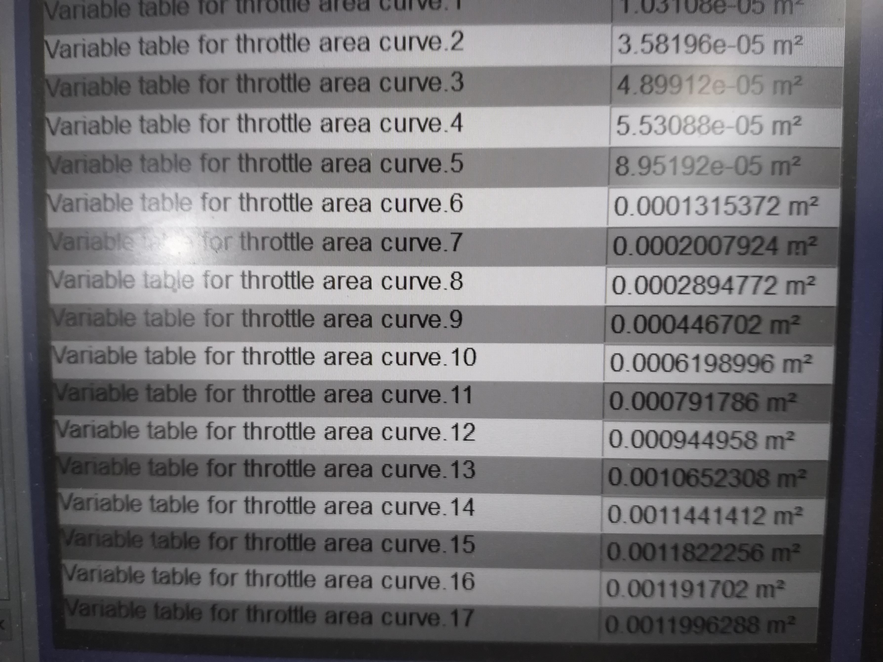

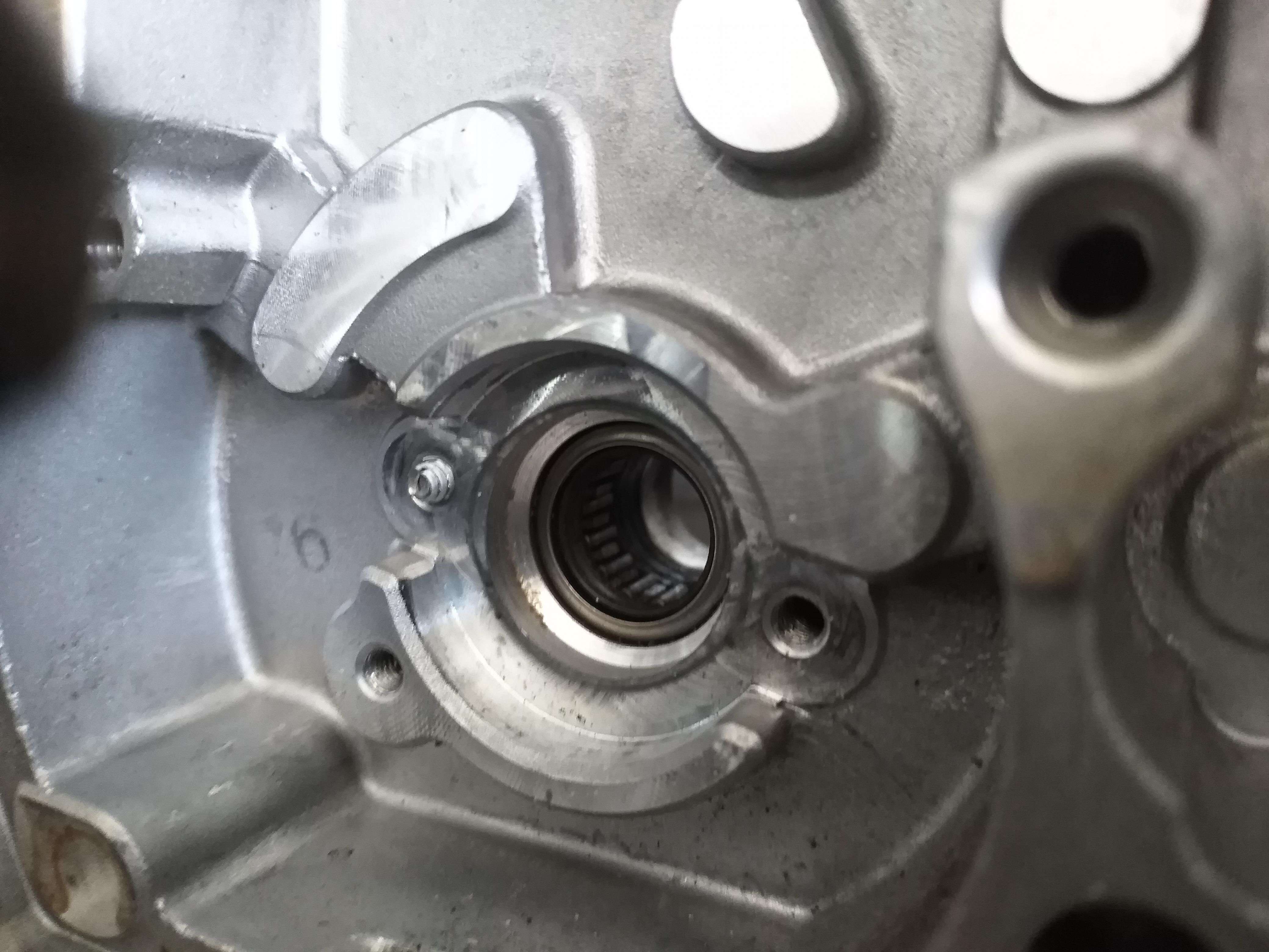

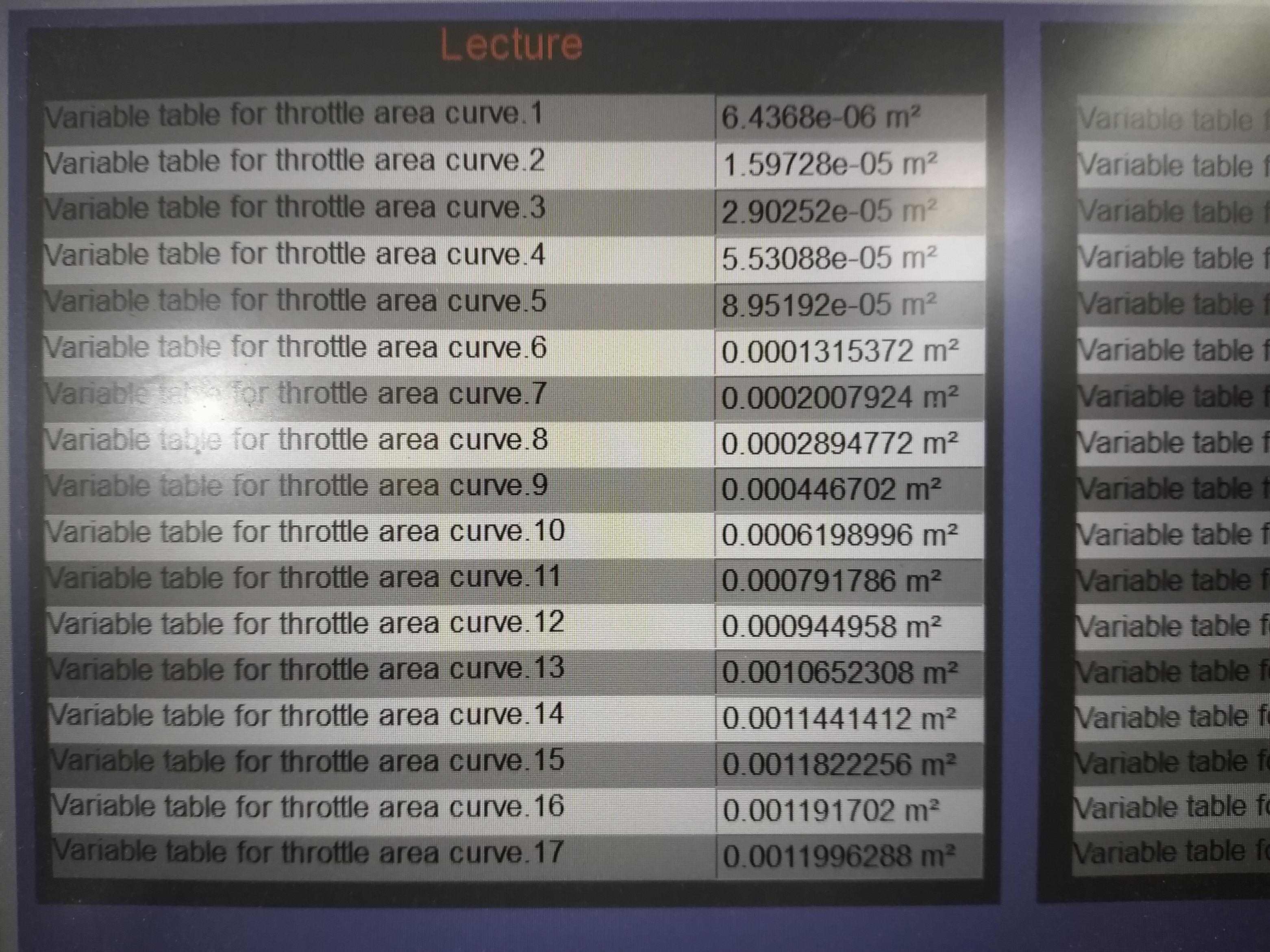

Targon14, посмотрев твоё решение по износу дросселя решил эту проблему разрешить программно, в ддт есть вкладка papillon (вроде так) там есть параметры сечения открытия дросселя, что пункт 2 методом тыка опреднлил, влияет на хх, изменяя его в сторону увеличения, добился равномерного хх, коррекции в ньютон метра хх во вкладке на пирене, приблизились к нулевым значениям, упало разряжение на впуске, было 40 стало 36, я думал что победил изношенный дроссель, но дав эбу заснуть, расстроился, все показатели которые я поменял, вернулись на заводские, вот теперь в раздумьях, как их изменить навсегда, модификация прошивки или всетаки возможно через ддт2000 это как то прописать

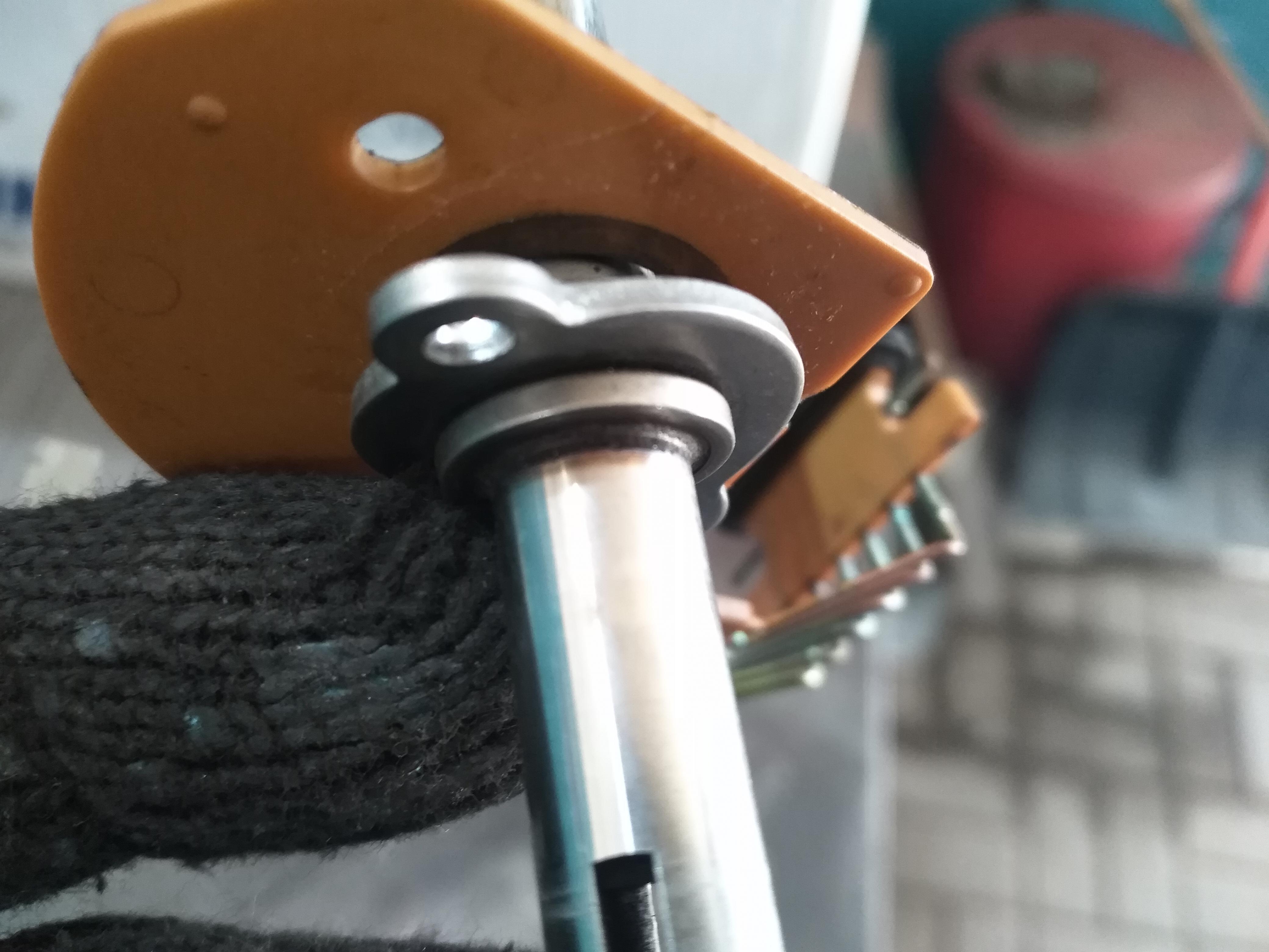

Может будет кому полезна инфа, разобрал дроссель, он не разборный, вернее разборный но обратно не сборный, фиксирующие шайбы приваренны похоже что лазером
Что там износилось? По фотографиям как-то не очень понятно

У этой были проблемы с потенциометром, постоянно ошибки выскакивали
