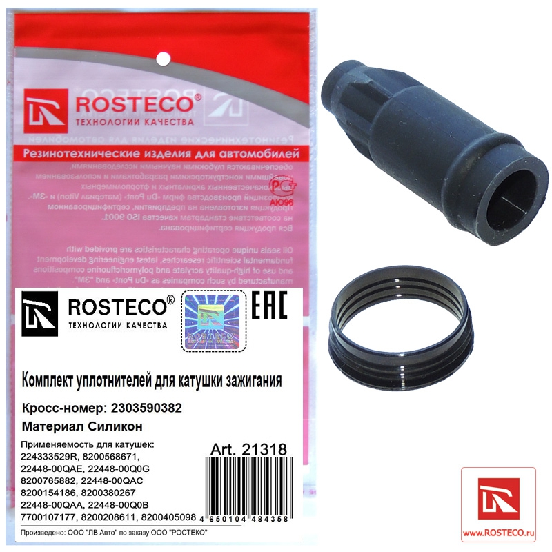

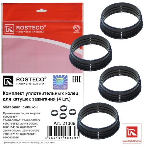

Кольца уплотнительные на катушку зажигания 4шт-21369, и наконечник катушки+ кольцо-комплект на 1 катушку. -21318, от ROSTECO.
ID:	128996   Нажмите на изображение для увеличения
Еще SONATEX 102412 Ремкомплект катушки зажигания Renault
