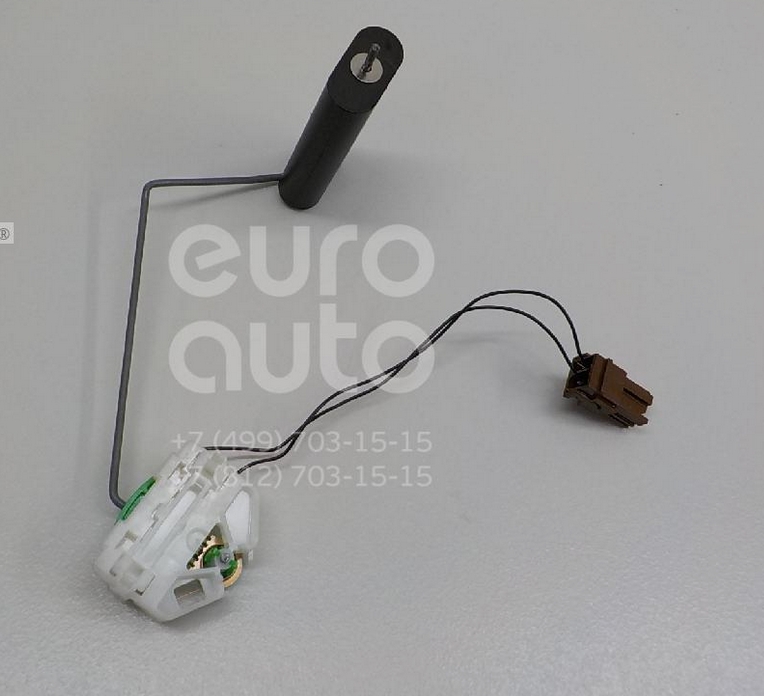

Может у кого есть мнение?:
Накрылся бензонасос. Поставили неоригинал. Врёт датчик уровня бензина. После заправки "До полного", обнуляю комп. Но он постоянно, по непонятным причинам , сбрасывает показания опять в 0. Могу неделю ездить, а может и пару раз за день. Бывает, утром завожу - показания 0. А бывает что еду и хоп - обнулился!

Датчик то работает. Правда своеобразно: в баке литров 5-8, а он показывает пол бака. А я думал, что комп сам считает по количеству циклов впрыска и с датчиком никак не связан. Иногда комп показывает реальный расход, который подтверждается при заправке, но чаще раза 2 - 3 произвольно обнуляется.
Включай логику... поменяли насос . снимали картридж с ним и датчиком, после этого стало врать. Насос новый , латчик старый. ьКроме расхода комп еще показывает на сколько осталось топлива, как думаешь откуда он берет показания после заправки????
