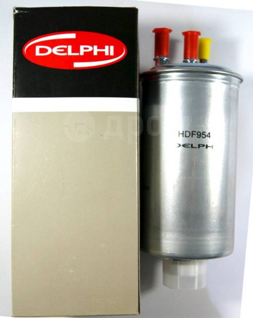

Мне такой Delphi недавно поставщик з/ч заказывал за 1300, чтоль. Фото прислал и сам же сдал обратно. При этом Ufi у него же почти 2 тыр вышел, но там и вопросов не возникло.
Там написано *Делфи технология*, то есть сделано по технологии Делфи у товарища пупкина. Может хорошо сделано , а может так себе. Уже столкнулся с такими изделиями по РЕНО ГРупп. ОЕМ номер стоит и все прочии значки рено, а внутри полная лажа.

Вчера и сегодня по этой же ссылке 1 813 ₽. Лучше и достовернее фильтр не стал. И хуже не стал. Какой фильтр хороший и какой плохой может показать только лабораторное исследование.
И этот тоже https://www.ozon.ru/product/toplivny...+DELPHI+HDF954
HDF954

Ага. На фото ни разу не HDF954.

Дурят нашего брата!

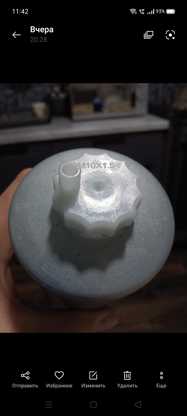

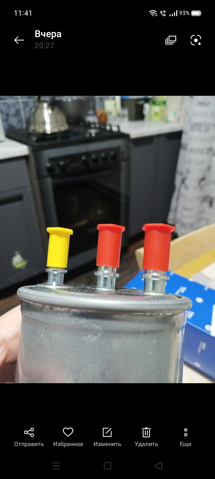

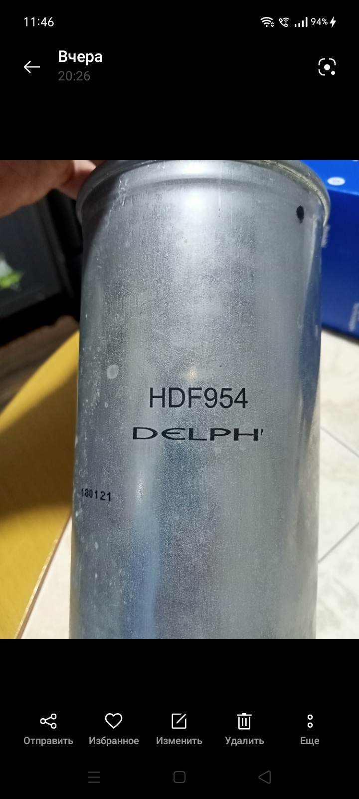

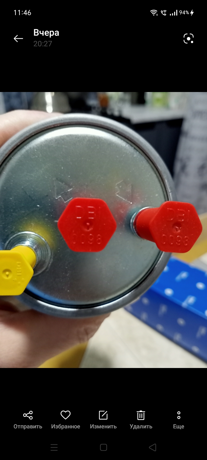

Прислали делфи технолоджис маде ин китай.вернул. Взял UFI 24.116.00 за 3 тыс. Лежит с 21года 954й. Смущают 2 момента. Надпись и глубина промера 3.5см.-хотя пружины не видно.Но наверно поставлю.Название: Screenshot_2024-11-22-11-46-59-72.jpg
У моего последнего нормального Дэлфи, шрифты были тоньше.
