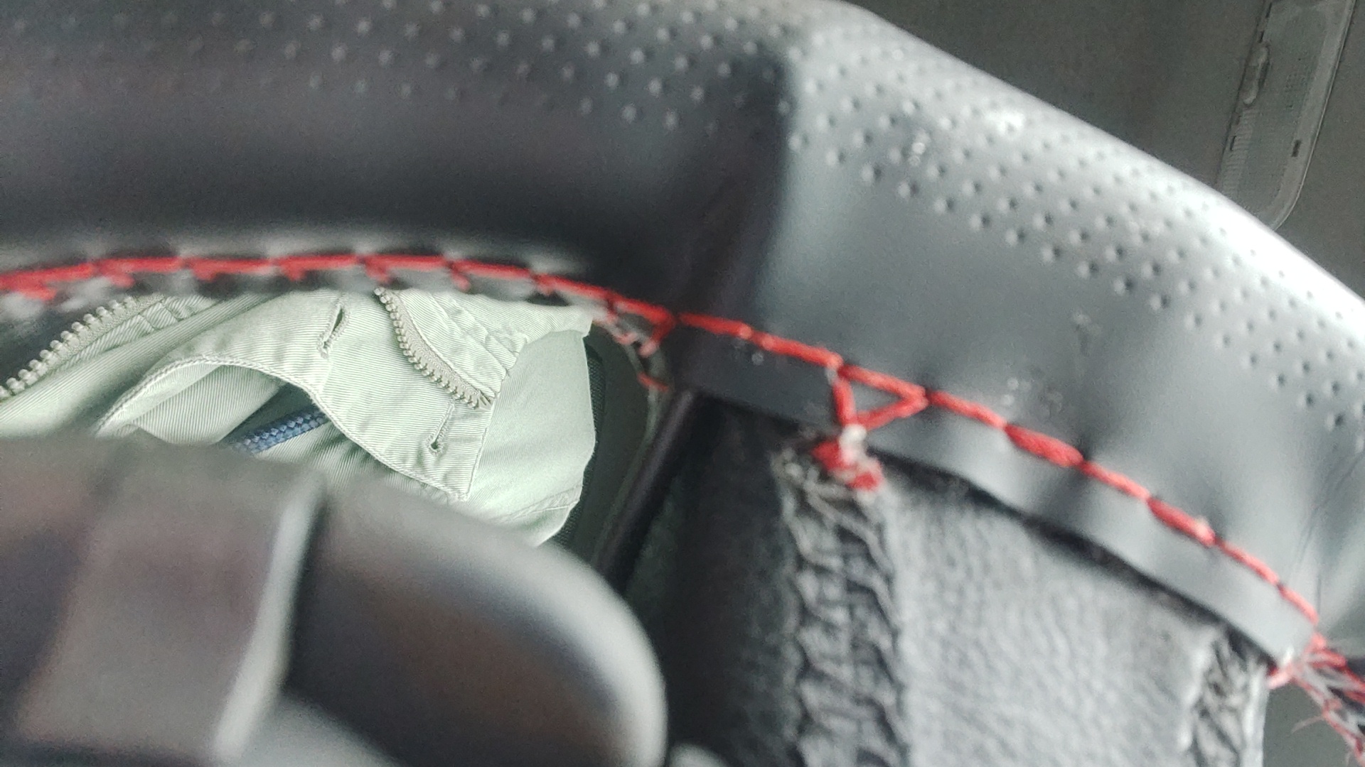

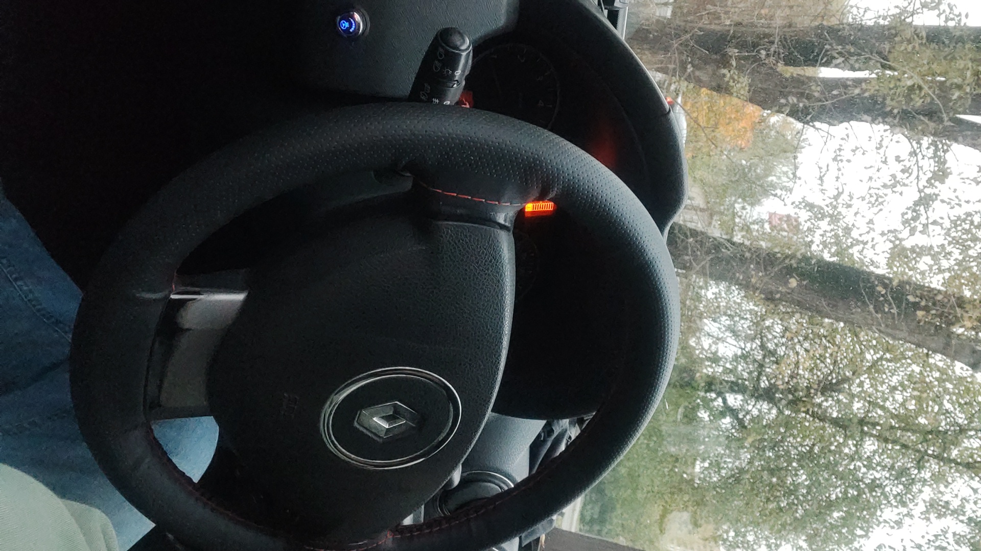

Жена захотела машину с подогревом руля, ну заказал несколько вариантов на алиэкспрессе и решил потренироваться на себе для начала, ну чтоб жене потом уже делать по наезженному так сказать. Не менять же Джимку на китайца. Ну технологию приводить не буду, топикстартер всё более чем подробно описал, я пошëл несколько упрощëнным путем, во первых купил готовый комплект, а во вторых не стал ставить щëтку и токосъëмник, а тупо просверлил центральный болт и продëрнул провод сквозь него. Получилось как-то хорошо что ли, эх трудно передать эмоции без мата. В общем меня никогда не прокалывал подогрев руля, но теперь, при 0 градусов, завожу машину и ставлю подогрев на единичку, минут через пятнадцать выключаю, и мне нравится ездить с подогревом руля! Старею что ли?
В мороз само собой не пробовал ещё.

Фотографии , зараза только по одной грузятся, та короче на том снимке самое плохое место, где провод из под оплëтки в руль протянут. Щас другую фоту вложу. Не получается, ну как нить дома с компа выложу

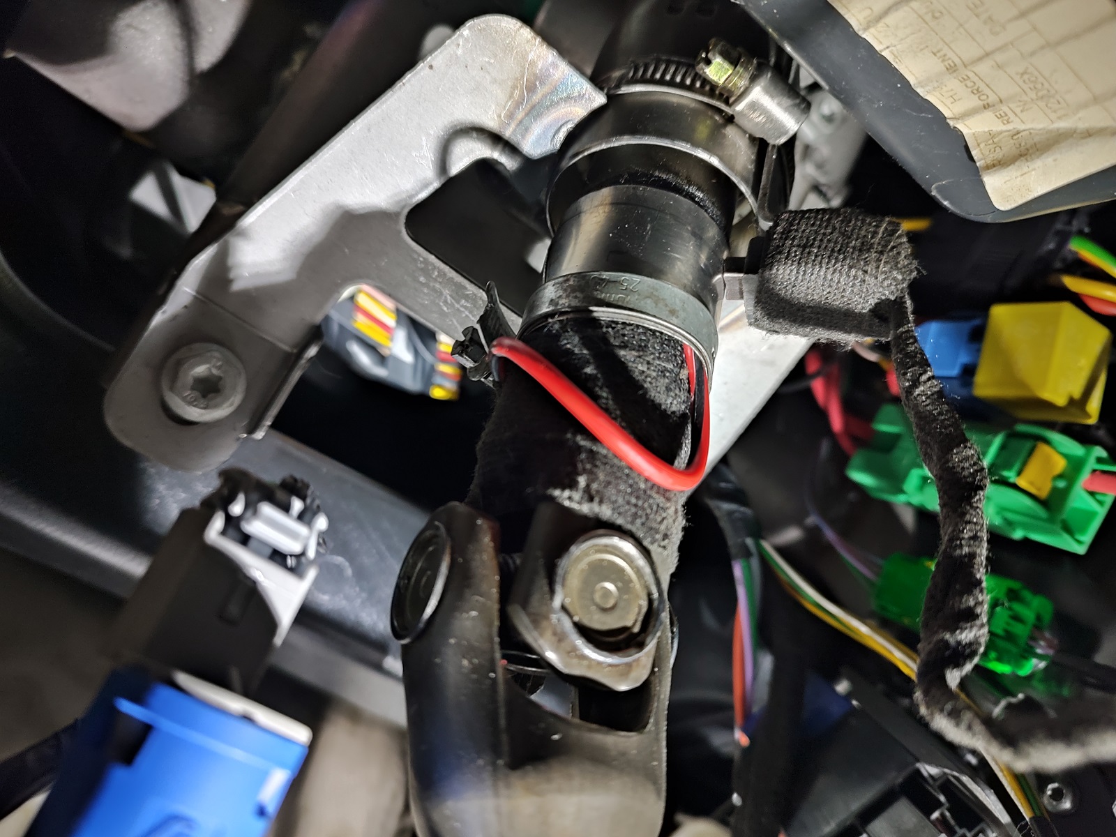

Итак всем привет, продолжу. Провод пока не откинулся, но пару раз скручивался и цеплялся это было ощутимо. Но , опять появилось немного свободного времени и залез переделать ненадёжную проводку кинутую на скорую руку. Слелал опять же по нашему - в смысле колхоз-колхоз. То есть не разбирая ничего кое как подлез и обмотал рулевой вал изолентой, сверху намотал кусочек белой жести и закрепил хомутом на валу, провод из вала прижал тем же хомутом. ещё один хомут надел на корпус подшипников вала и притянул к нему Г-образный кронштейн к которому приклеил и примотал изолентой половинку щёточного узла оставшегося после установки подогрева на машину супруги. Таким образом получилось что токосъёмник расположен над педалями, а контактное кольцо как на генераторе расположено не в плоскости а по образующей цилиндрической поверхности рулевого вала.

Работать конечно приходилось одной рукой, но за час управился. Как себя поведёт схема в дальнейшем не узнаю так как сдаю дастер в трейд-ин. Ну пока работает и как работает - очень нравится.
