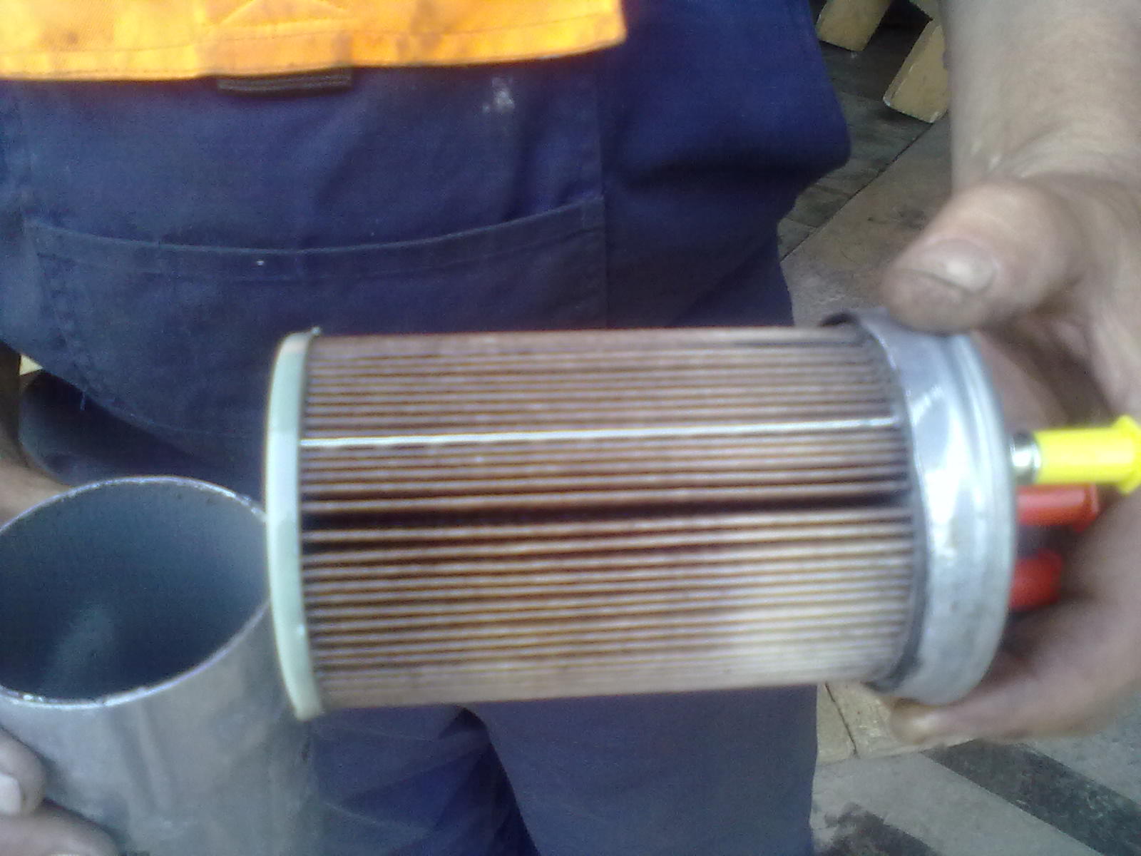

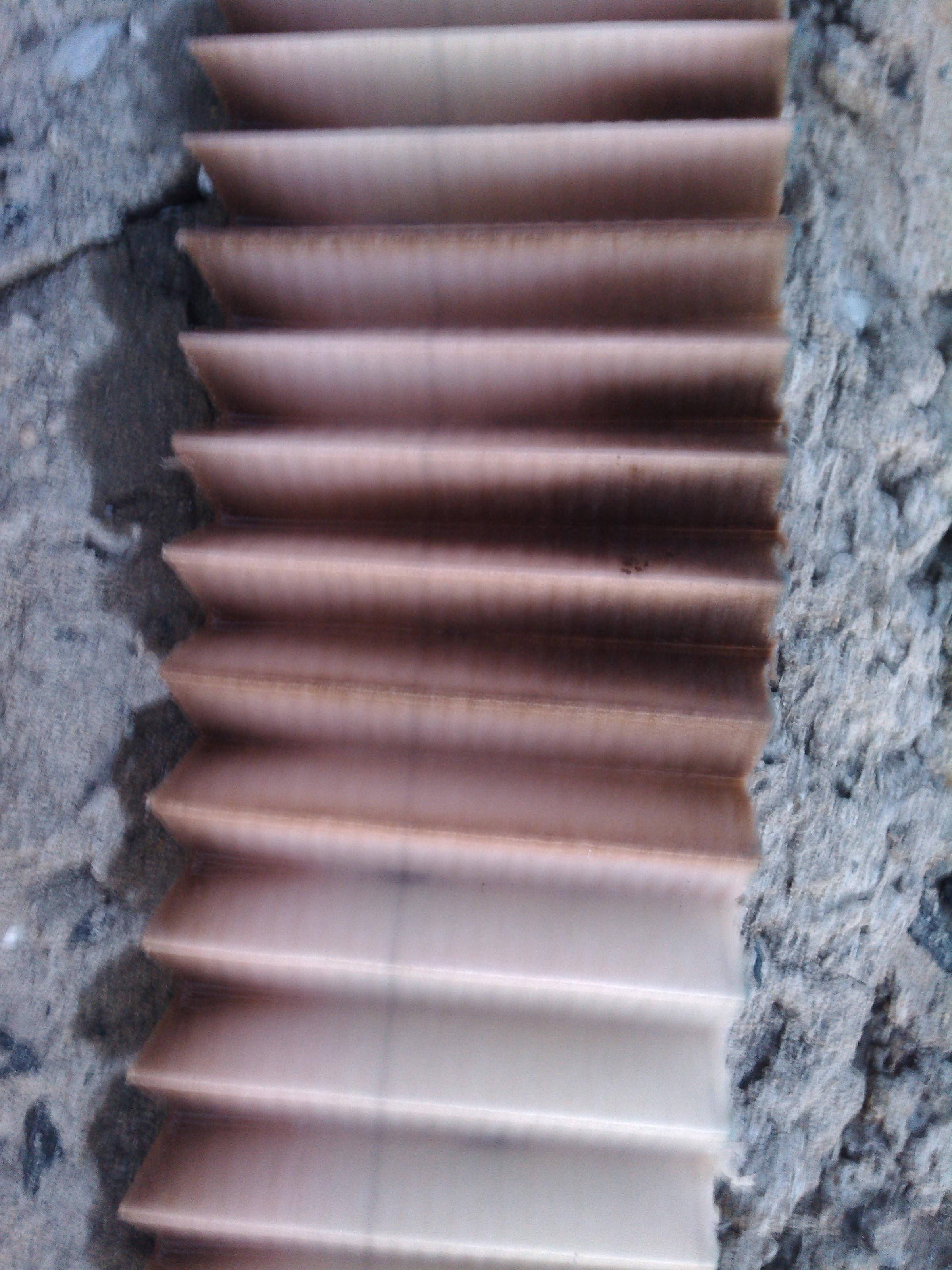

Вот и фото распиленного фильтра. ТО-1, пробег 10295 км.
Как видно ровна 1/3 грязная)) и это после зимы. По оценки отца сказал, что реальный пробег минимум 25 т.км на одном фильтре.

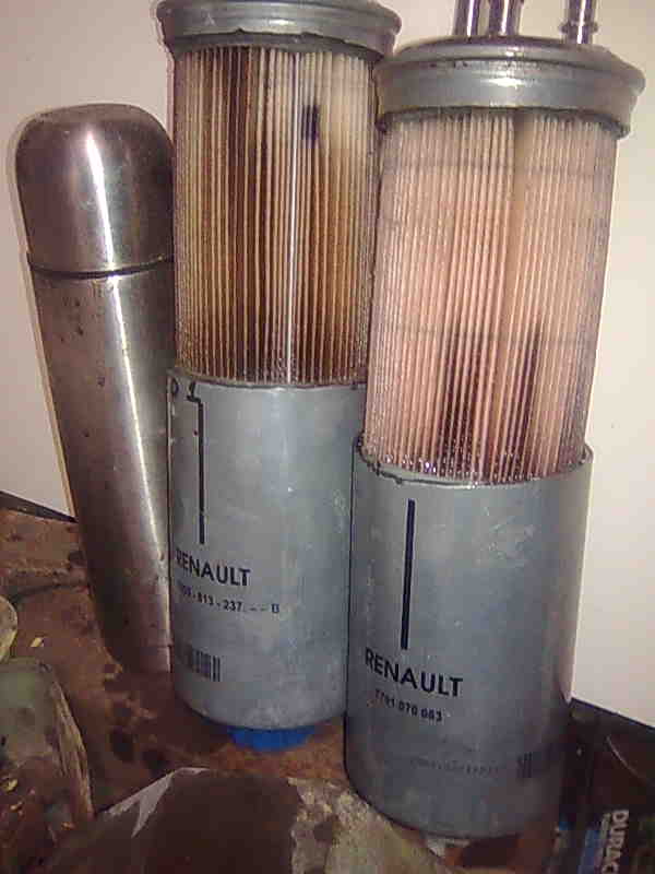

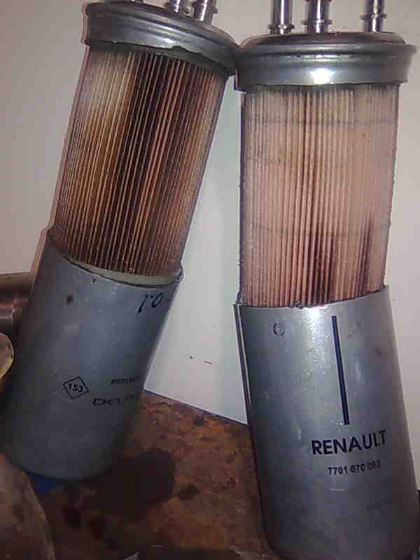

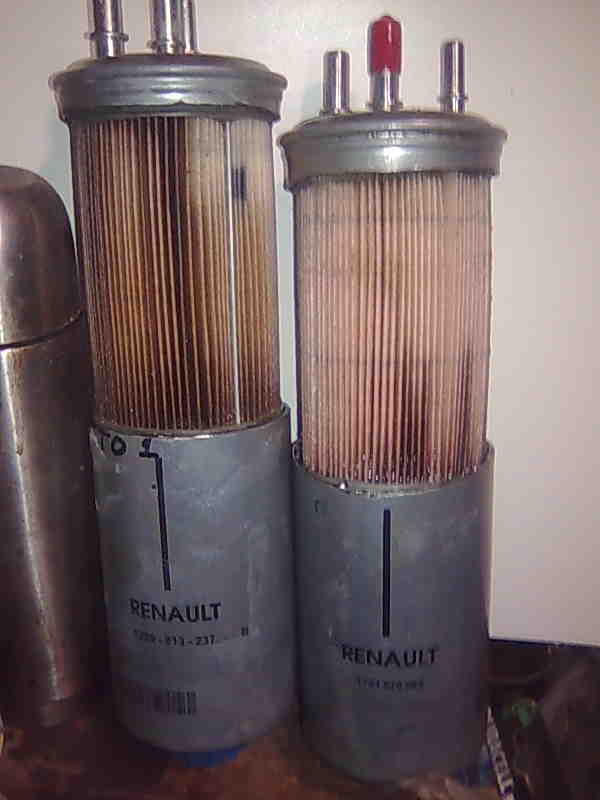

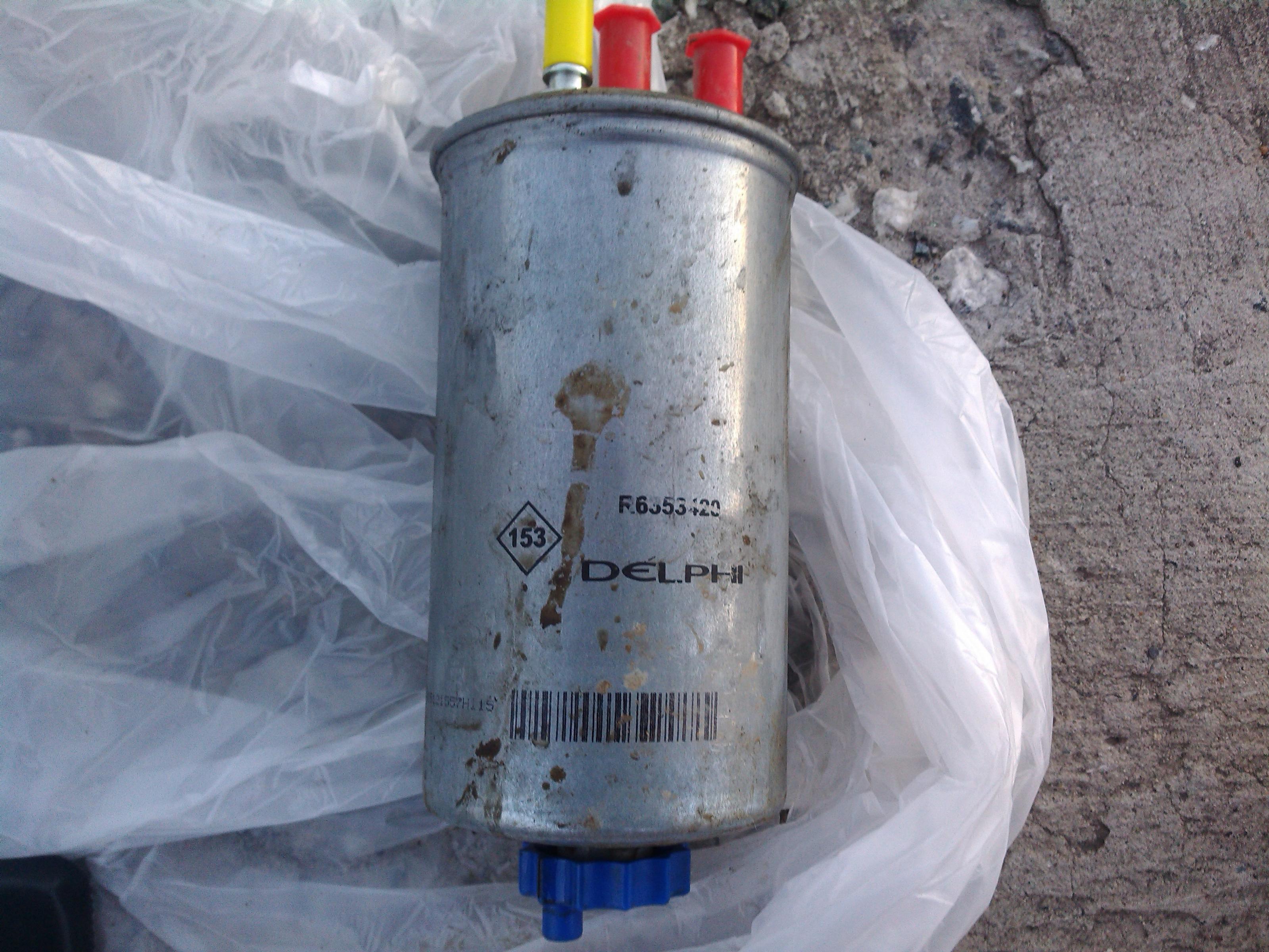

Кому интересно, распилил свои. Первый, как и предполагал, на ТО 1 НЕ МЕНЯЛИ, соответственно на нём пробег 20тыс, на втором 10тыс.
Кому через сколько пробега менять, решать индивидуально. Лично я 10 тыс.

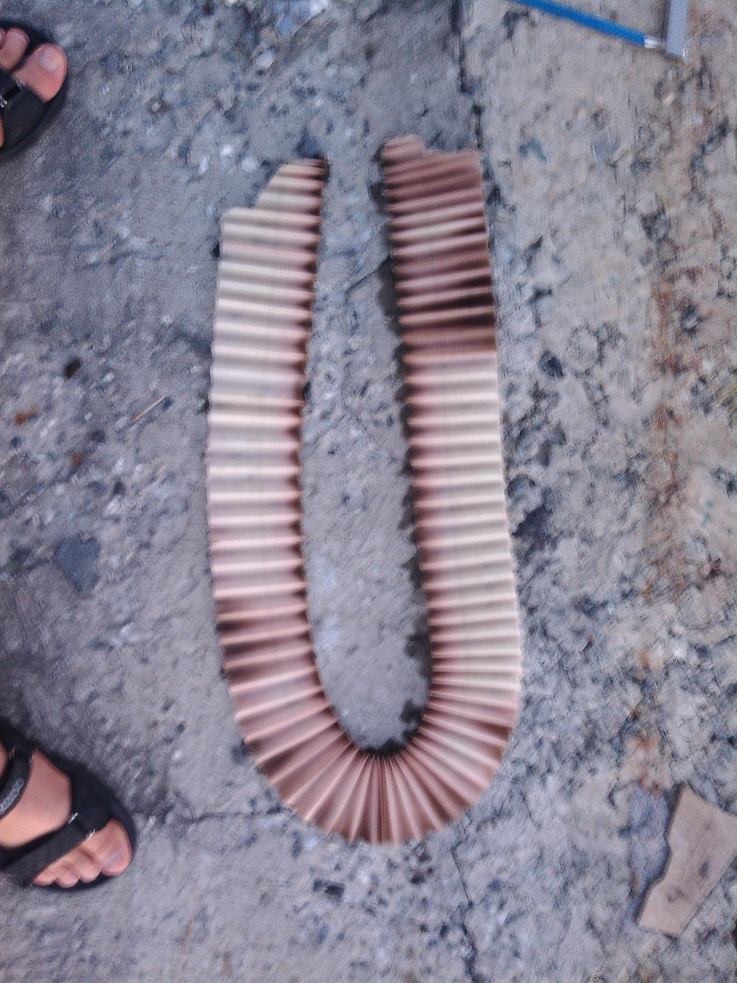

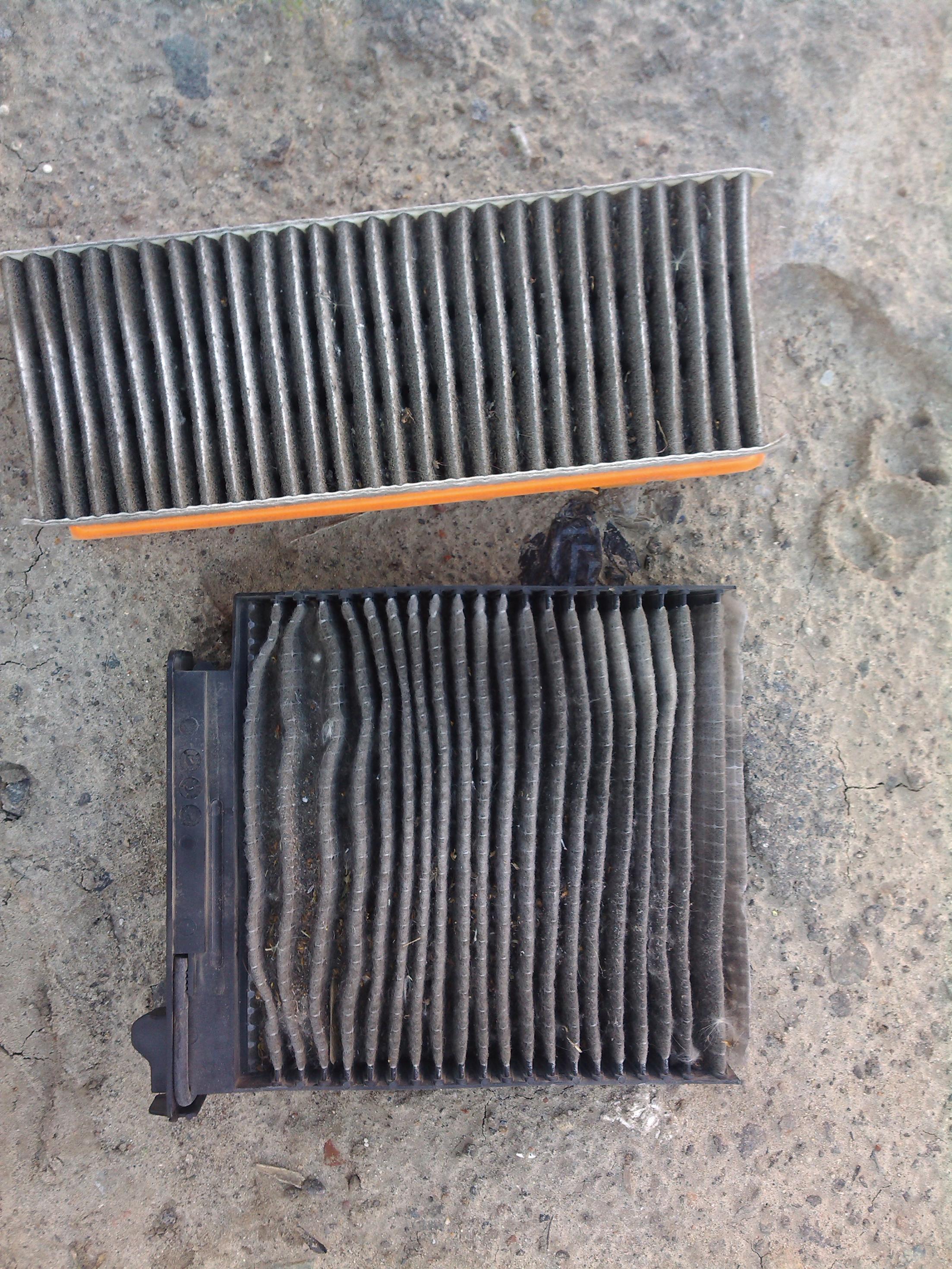

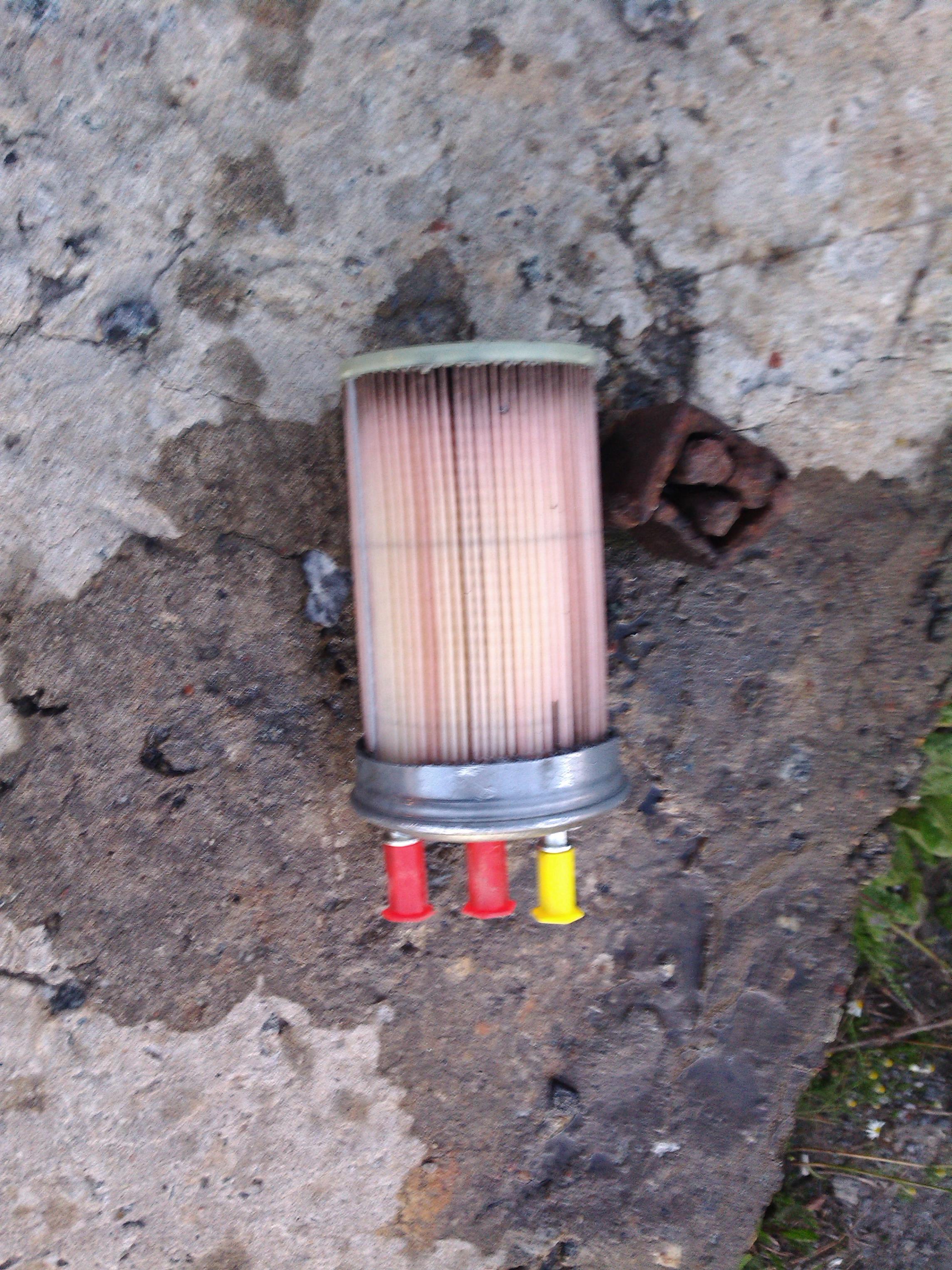

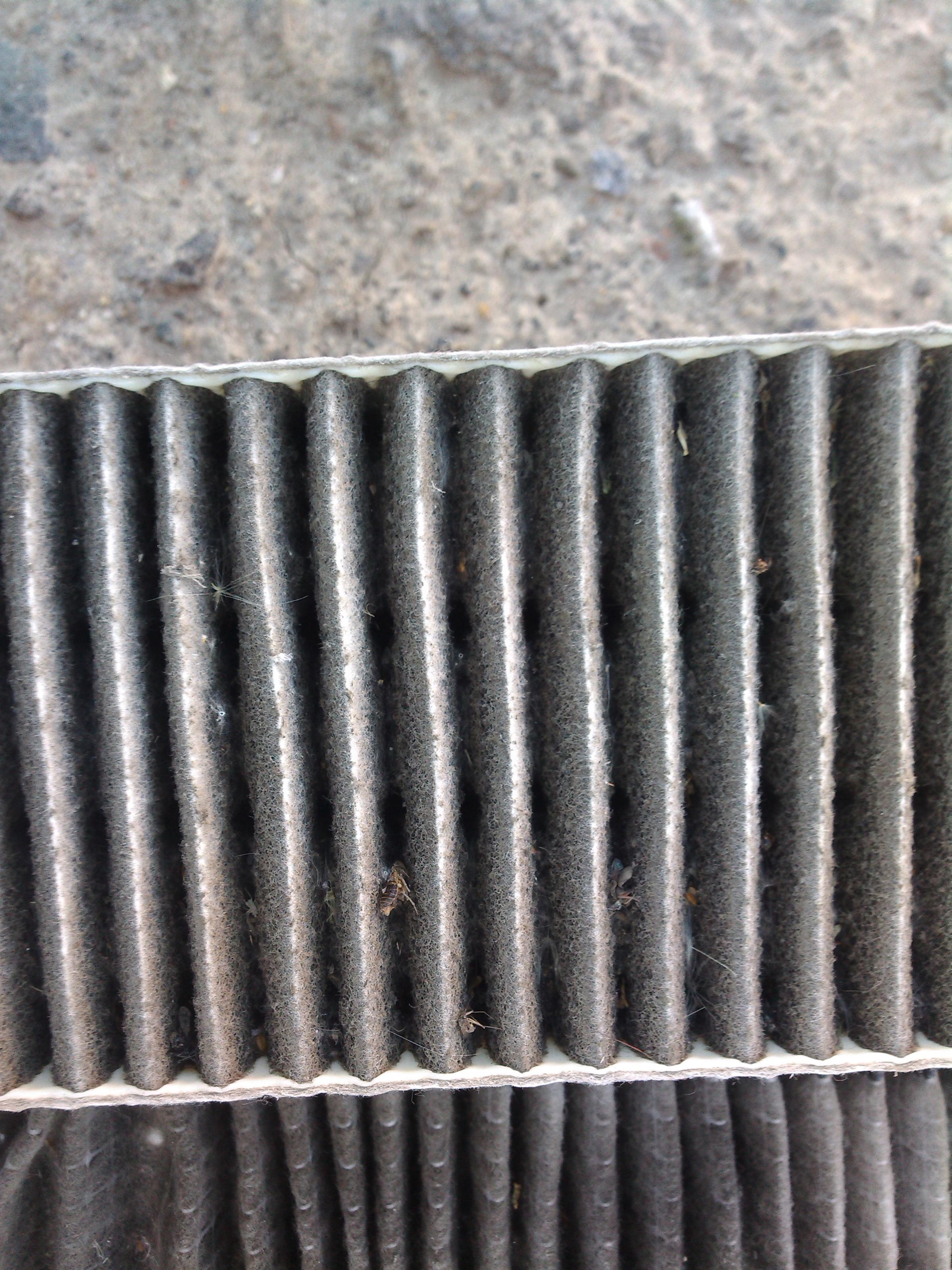

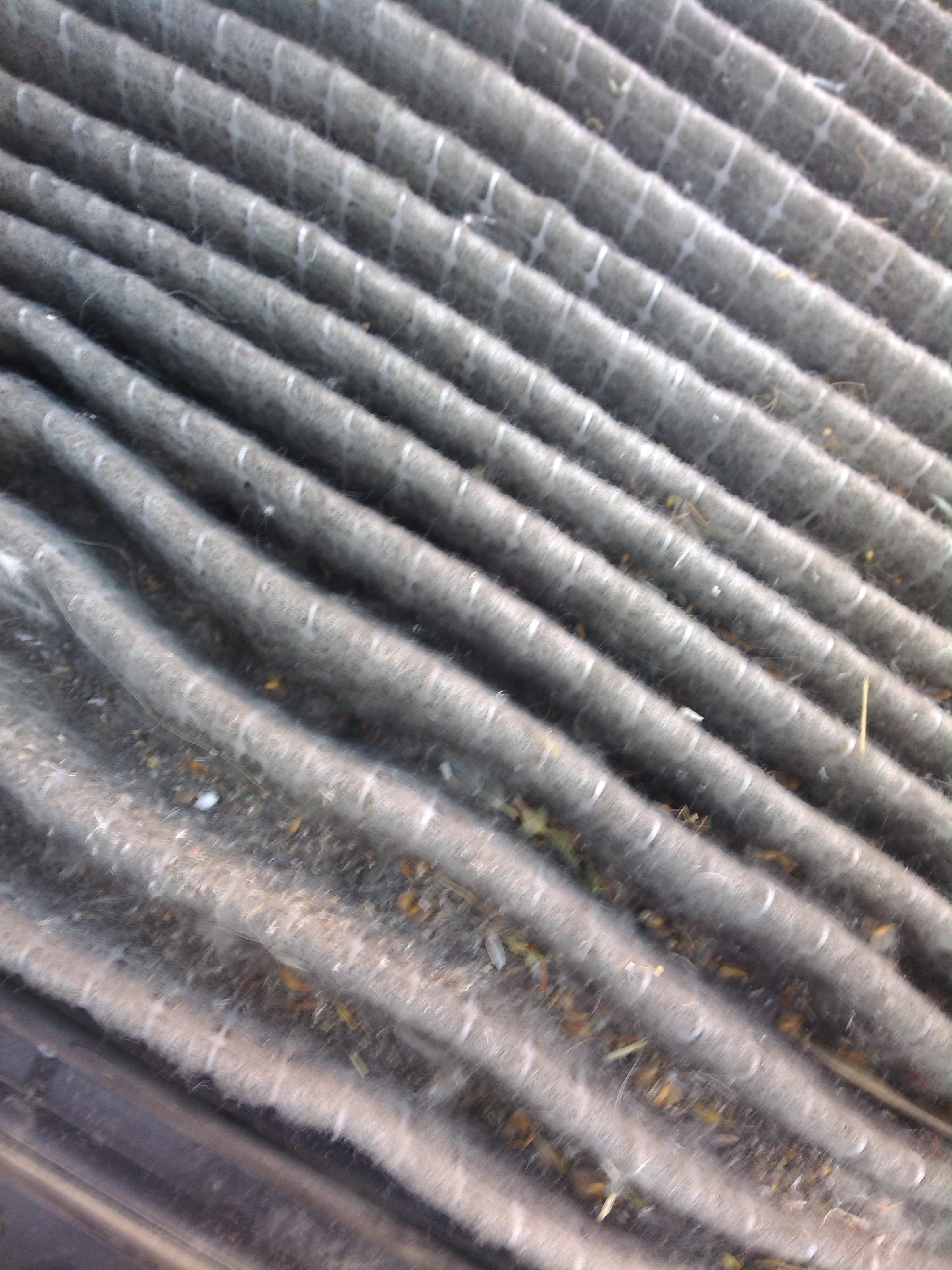

Итак, как и обещал фотки результатов первого ТО. На первых фотографиях видно чем дышал я и мой двигатель(салонный и воздушный фильтр), на остальных фотках топливный фильтр. Про топливный могу сказать следующее: грязь распределена не равномерно, что, на мой взгляд, печально. Второе самое грязное место в нижней части фильтра, где должна по идее скапливаться вода. С чем это связано - не знаю, но факт, повод для размышления. Про воздушный и салонный фильтр все казалось бы ясно. Менять в 2 раза чаще, а то и в три раза чаще. Но с другой стороны Салонный фильтр грязный этот факт, но воздух в салон дул, после обновления фильтра кардинальных улучшений не заметил. Пыли в салоне нет и не было(все познается в сравнении, у моей бывшей вообще не было салонного фильтра, вот там была пыль). В общем свою лепту я внес! Извеняюсь за качество, все таки камера на моем телефоне *амно.

Сообщение от Art1983
Скорее всего - это вертикальное оседание грязи или жидких примесей в солярке, когда машина стоит с выключенным двигателем.

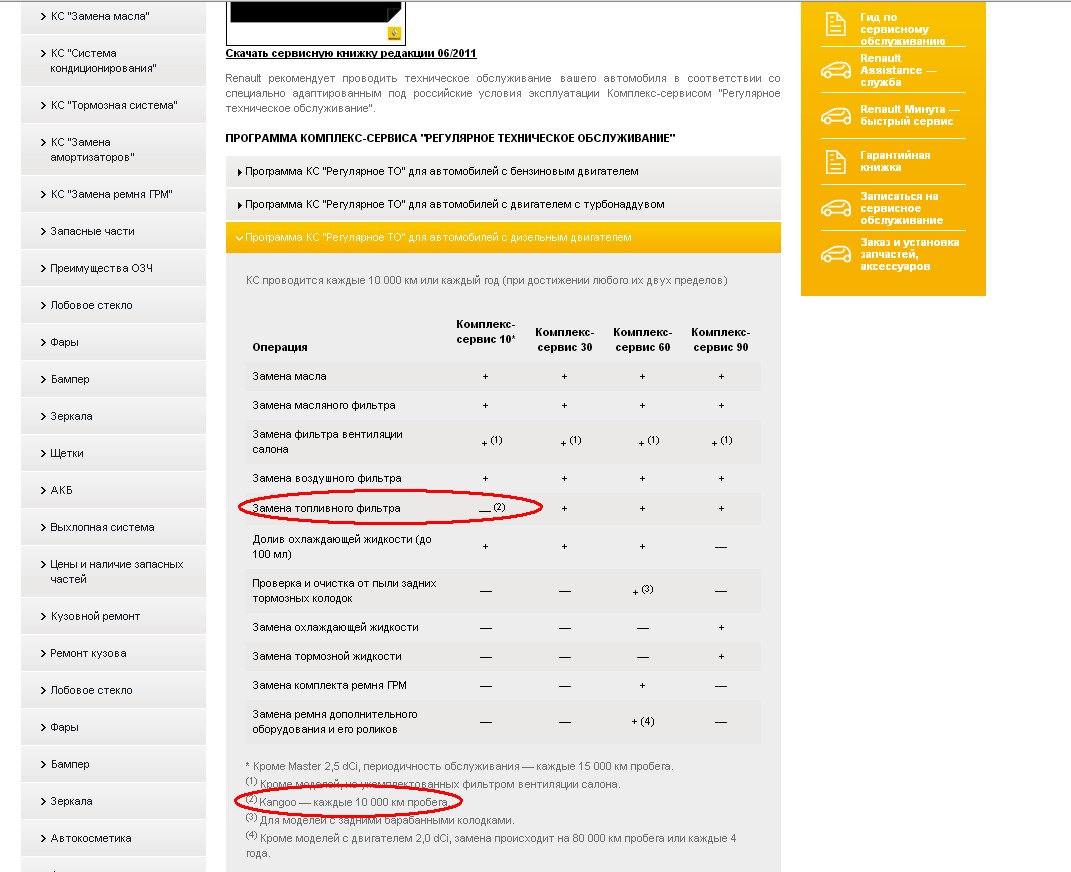

Сообщение от Ермыч Посмотреть сообщение
В три раза - 10000 км., вместо 30000 км. перестраховалась?... Ну понятно ещё если сделали бы 20000 против 30000, ну не так же. Здесь всё таки есть явное отличие и в условиях эксплуатации и в самом устройстве машин. Нужно более детально сравнить Европейский вариант исполнения и эксплуатации с Российским, а потом уже делать какие то выводы о возможности продления межсервисного интервала, а то так можно попасть. Хотя наверное, если через каждые 7,5 тысяч менять воздушный фильтр, то можно остальное ТО проходить через 15 тыс., но конечно не реже.
Взято с оф.сайта "Renault"
У нас Дастер. Понятно, почему от Кангу требуют замены каждые 10 000 км. Машинка рабочая, для бизнеса. А при чём тут Дастер???

Aargh68, на лицо наличие ошибки, но где? В инструкции по эксплуатации на стр 10, которая есть у каждого из нас, чётко написано, что на двигателе 1,5 dCi топливный фильтр меняется каждые 10000 км. Спасибо за наводку, щас я позадаю Автофрамосу неудобные вопросы . Автофрамос слева
