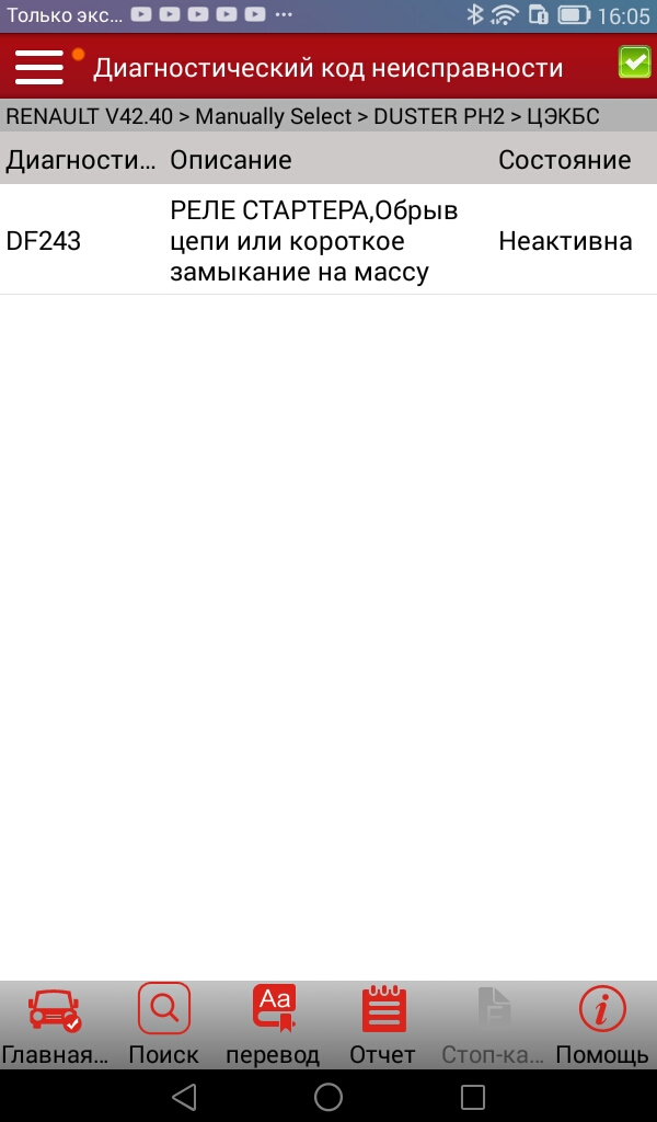

Надо посмотреть ошибки. В прошлом году зимой две машины (рестайл) попадались с ошибкой реле стартера. Сбрасывал, все приходило в норму. В тех случаях предполагаю вину сигнализации. На обоих стоял Шерхвн.
Сигналка стоит штатная Старлайн какой-то базовый. Сама машина 2014г выпуска. Можно как-то сбросить без ODB девайса?
