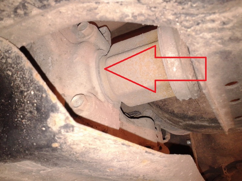

Мужики, нужен совет.
Проверял заднюю подвеску (появились одиночные стуки со стороны кормы на неровностях) и обнаружил, что задние полуоси ходят ходуном в месте соединения с редуктором. Причем, у правой люфт больше, чем у левой.
Это нормально или нет? Если нет, что делать (машина на гарантии)?

Сообщение от Dust93
Люфты есть, и прям сновья...
