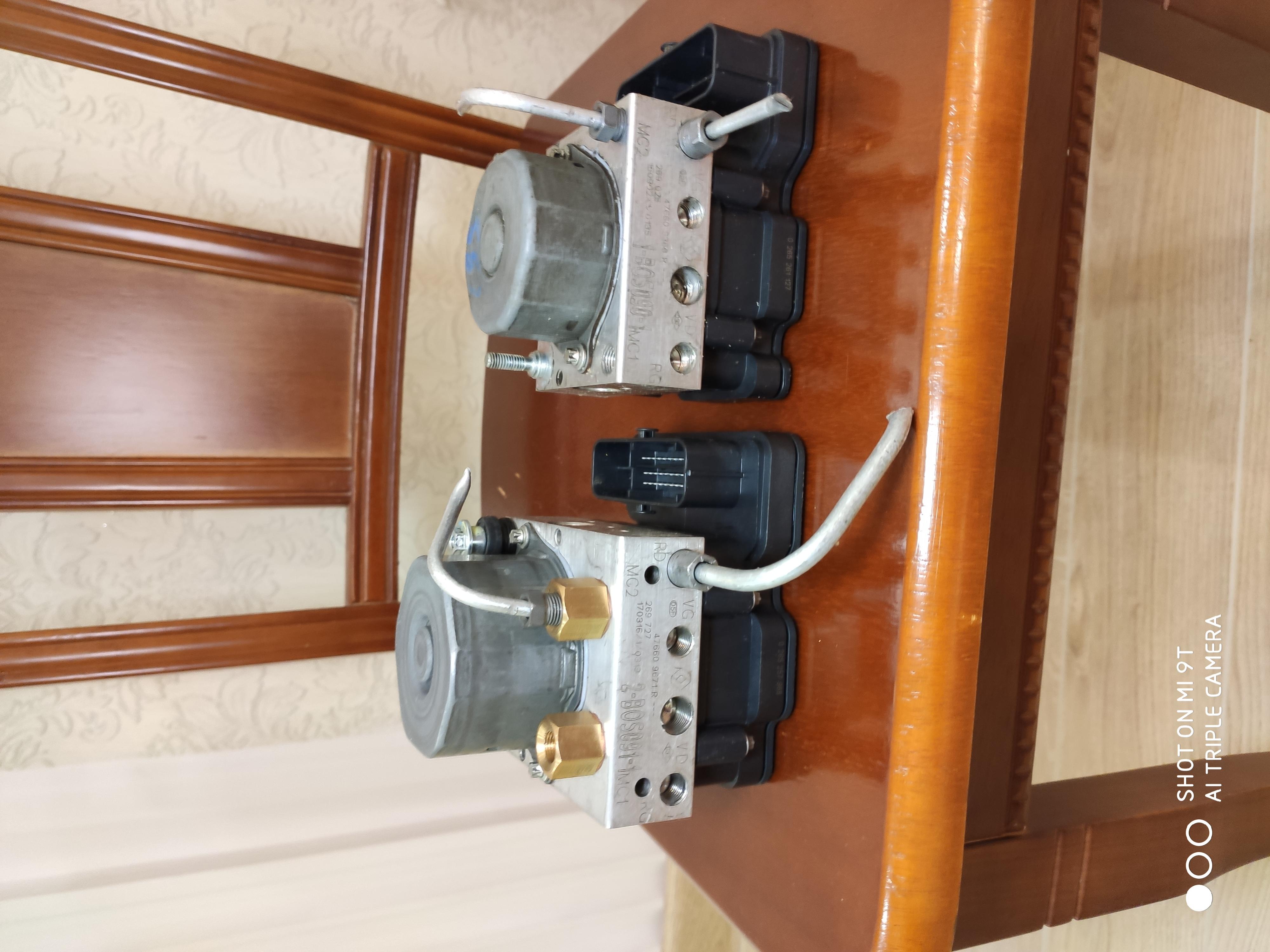

Привет,Дастероводы! Появилась возможность установить Esp,кто по какой-либо причине купил авто без этой полезной функции,но очень хотел бы чтобы эта функция была на его машине! Имеется 2 полных комплекта для установки(но 1 комплект уже зарезервирован пока) данной опции на Дастер РЕСТАЙЛ! Что входит в данный комплект: НОВЫЙ гидроблок Esp,который можно прошить под любую комплектацию авто+кронштейн под него, 2 НОВЫЕ тормозные трубки большим диаметром,НОВЫЙ датчик поворота руля с кнопкой отключения ииии почти новый ГТЦ+Вакуумник! Все детали,естественно, оригинал! Если есть проблема в удаленности от моего места пребывания,то могу подготовить блок(прошить,сконфигурировать под конкретное авто) и останется только установить и активировать Esp в панели приборов! Цена такого комплекта без установки 35т₽... Всем ровных дорог!

Вы утверждаете что сейчас на всех рестайлах есть ESP? У меня рестайл 2015 года ESP в моей комплектации expression нет. У Евгения Кузнецова 2-литровый 2020 года, естественно рестайл - тоже без ESP. И Snopic как раз тот человек которому удалось собственноручно установить установить ЕSP на свой Флюенс, а потом он смог установить ESP на мой автомобиль и на Дастер Евгения! Этого никому ещё в России не удавалось! Он первопроходец. Естественно были изучены горы документации, поведены кучи экспериментов, только на мой автомобиль было 3 попытки установки разных блоков ESP, и только один из них подошёл! А сколько попыток перепрошить блок закончилось неудачей. Инструкций как установить на Дастер ESP в открытом доступе нигде нет, информацию по крупицам собирали с помощью единомышленников по всему интернету и даже был момент когда такой же энтузиаст только из Лондона, удаленно подключался к моему автомобилю что бы попытаться понять причину почему этот грёбаный ESP не хочет прописываться в мозгах моего автомобиля. Вы даже представить себе не можете какой объем работы был проделан Snopik-ом (Дмитрием) и сколько времени им было потрачено что бы итоге все заработало! А теперь он предлагает даже дистанционно помочь установить ESP!
