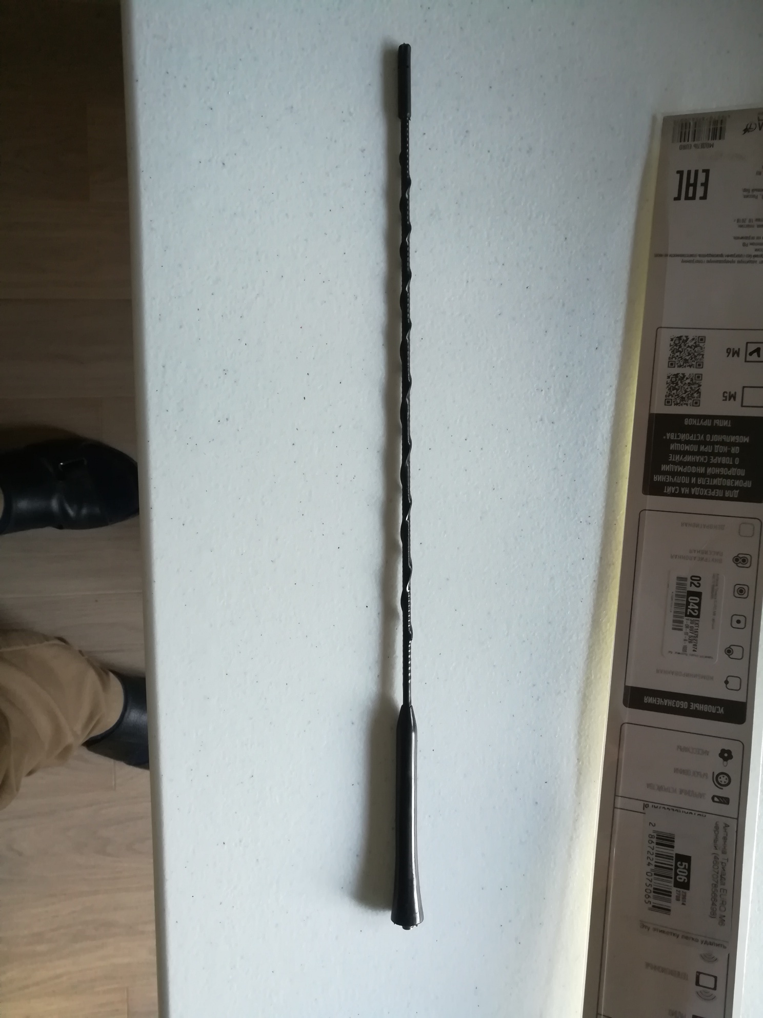

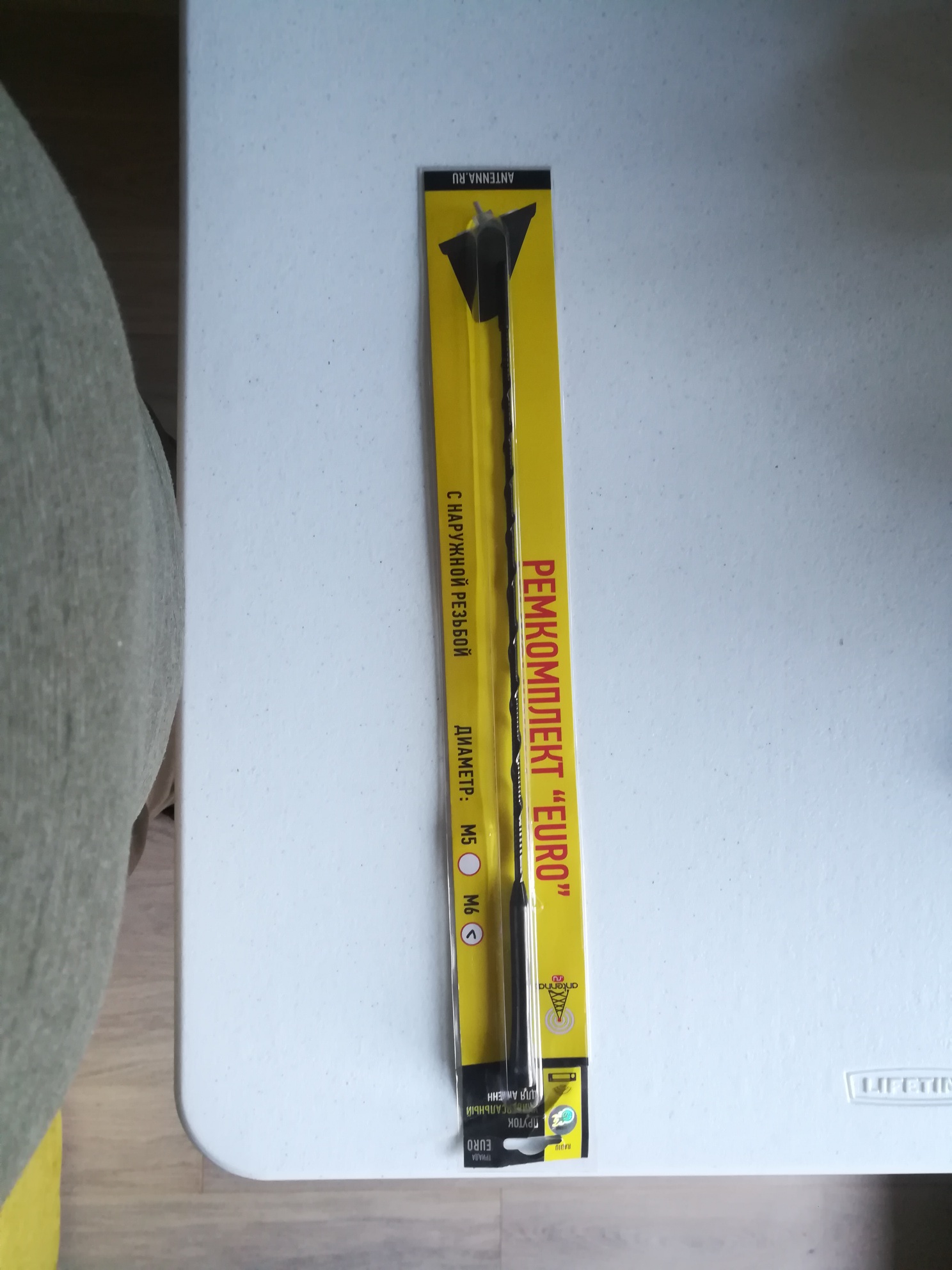

23.09.2020, 17:59
#35
Регистрация: 04.12.2019
Сообщений: 637
Время онлайн: 6 мес. 2 нед. 3 д. 1 ч. 38 мин. 16 сек.
: 1151
Был(а): 01 окт 2024 09:55
Автомобиль: Duster 1.5D Drive+ 2019
Re: Штатная антенна Рено Дастер
Поменял антенну. Испытания на большой скорости и на большом удалении от Москвы не проводил. В Москве все работает. Не понравится - прикручу штатную обратно. Цена вопроса 310 р.
25.09.2020, 22:32
#36
Сообщений: 637
: 1151
Испытал сегодня укороченную антенну. До 101 км. от Москвы приём хороший так же как и со штатной. Дальше ничинаются помехи и с штатной и с короткой антеннами. Можно использовать!
