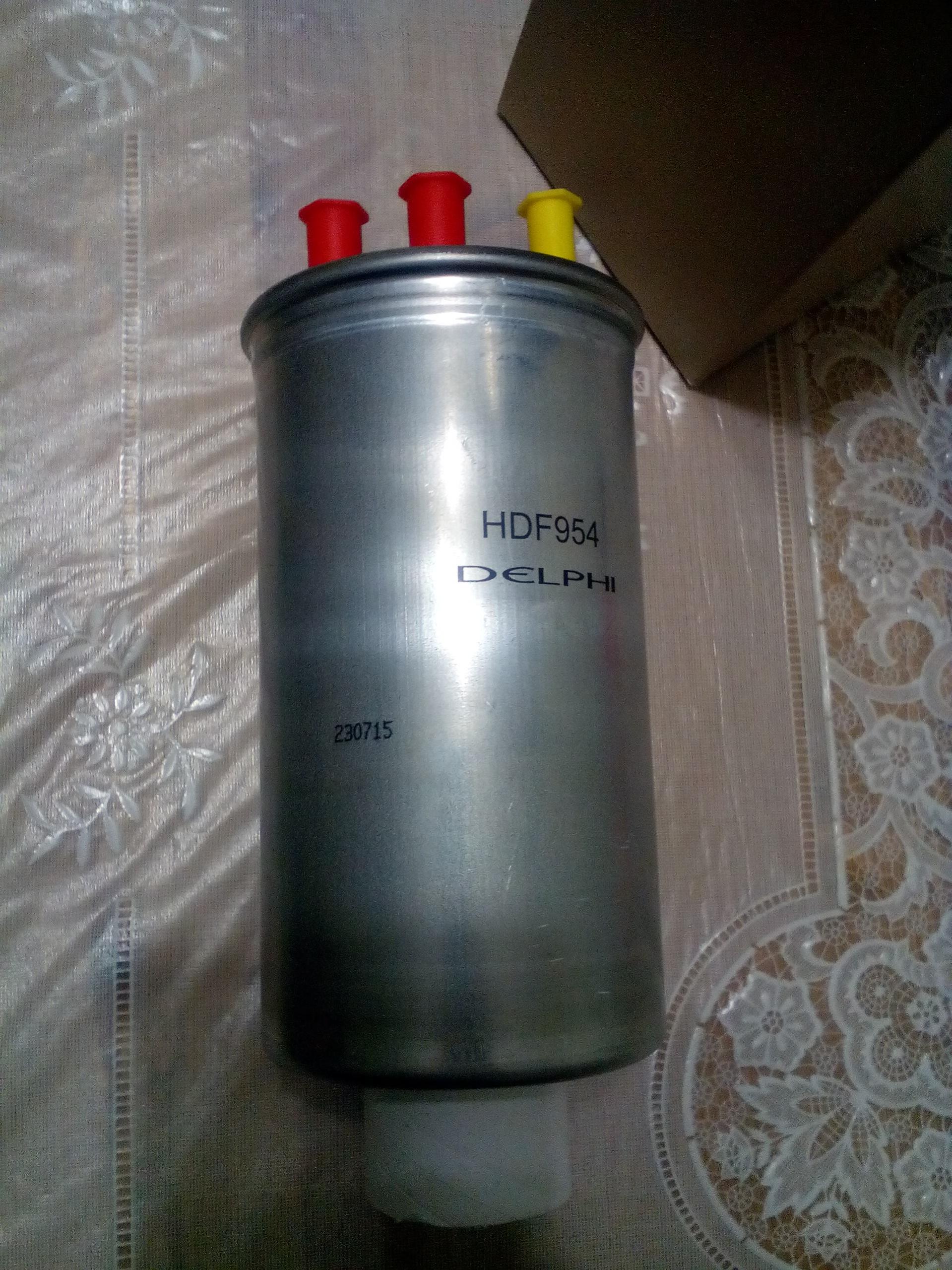

Новая информация о фильтре Делфи HDF 954:
axel13
фильтр Delfi HDF954 прекрасно подходит на наши авто: все размеры полностью соответствуют оригиналу!

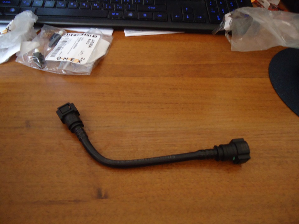

Кто нибудь ломал фиксатор быстросъемного разъема на фильтре?
И чем заменить?
про шланг и хомуты знаю.
Windandrey
Отправить личное сообщение для Windandrey
Найти ещё сообщения от Windandrey
13.01.2016, 20:23
648
Jarosla
Регистрация: 17.09.2011
Сообщений: 109
3 д. 19 ч. 8 мин. 9 сек.
88
Был(а): 01 фев 2023 08:59
Адрес: питер
Автомобиль: Duster 1.5dci
Re: Топливный фильтр дизеля.
Windandrey
И чем заменить?
Поставь новый
Сам такую штуку ищу.тока мне новая нужна
А в каком городе проблема?
---------- Добавлено в 20:21 ---------- Предыдущее написано было в 20:19 ----------
Дело даже не в поломке.От времени соединение становится оч негерметичным
---------- Добавлено в 20:23 ---------- Предыдущее написано было в 20:21 ----------
Еще нужен клапан для прокачки топлива/выпуска воздуха
Дилер барыжит только в сборе с топл трубкой за восемь рублей с тремя нолями

Нашел топливную трубку от китайца с одной стороны быстросъемный на 8 с другой на 10, уже заказал 150 руб. Постараюсь отписаться как придет и опробую
Windandrey
13.01.2016, 23:15
650
Jarosla

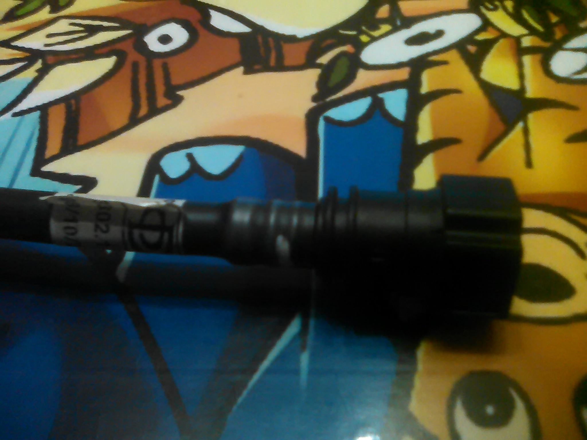

Windandrey
Регистрация: 07.12.2014
Сообщений: 54
1 мес. 5 ч. 49 мин. 9 сек.
74
Был(а): 11 апр 2025 13:28
Автомобиль: RENAULT DUSTER 1.5dci 4x4 Privilege
топливная трубка от китайца
вот такая должна приехать
с одного конца должен быть быстросъем с внутренним 10мм

15.01.2016, 08:25
654
Windandrey
Сообщений: 54
74
Так хочется бежать заказывать? Я бы все проверил отписался, не горит ведь.
Вот здесь нашел
https://www.drive2.ru/l/2333826/
Вот переписка
Привет
Я-
трубка топливная Тигго идет с быстросъмниками?
если да то на какой диаметр надеваются быстросъмники?
он-
9 января в 19:54
привет на трубки тиго 2 разных по диаметру быстросьема один 7 с чем то другой 9 с, чемто, надо смотреть. Трубка одного диаметра.
Я-
9 января в 20:07
а можешь дать код трубки где 9 с чемто?
Он-
9 января в 20:11
От тиго с одной стороны 7 а с другой 9
ОН-
9 января в 20:15
от Tigo T11-1104220
Он-
9 января в 20:15
Он-
9 января в 20:15
t11-1104210DA?
Он-
9 января в 20:16
трубка была нагрета феном и быстросьем снят, я его отдал знакомому.
Он-
9 января в 20:16
выше код скинул
Я-
9 января в 20:17
спасибо
Он-
9 января в 20:17
153р в emex сейчас посмотрел. А тебе куда его нужно?
Я-
9 января в 20:20
фиксатор быстросъема сломался, я замотал изолентой и держится. Но хочется чтобы было хорошо
Я-
9 января в 20:20
есть быстросъемы 9.89 и 9.49
Я-
9 января в 20:21
ни тот ни другой ни купить
Я-
9 января в 20:21
Нужно на рено там 10мм посадочный диаметр
Я-9 января в 20:22
я уже заказал у меня 153Р
Я-
9- января в 20:26
на 7 еше лежат в магазине а на 9 не видел. Ясно. Хочешь снять старый и нагреть новый поставить.
Он-
9 января в 20:27
А на рено сразу не, купить трубку или цена как, обычно заоблачная
Я-
9 января в 21:02
за космическая
все трубки целиком продаются — комплектом
---------- Добавлено в 08:25 ---------- Предыдущее написано было в 08:12 ----------
Я не обещаю что подойдет, т.к. сам не попробовал.
Есть 2 размера быстросъемников 9.49 и 9.89 какой у нас не знаю, и на китайце Тиго тоже не понятно какой будет.
Нашёл трубку топливную от газели с каминсом . Купил в запчастях для газелей. Код запчасти 3302.1104100. На одном конце быстросьемник на 10 мм. Пробовал надевал на старый фильтр -подходит.

Sirgak
А вот то что собираюсь ставить.
Всерась тоже такой (HDF954) в Автодоке забрал. Ни у кого подделок под Дэлфи не было?
RezidentFNS
, а как определить - подделка или нет?
HID
RezidentFNS
В том то и дело... Может думал кто встречался разными видами упаковок или самих фильтров Дэлфи. Вот что мне ответил официальный представитель Дэлфи в России о способе проверки продукции на подлинность этой фирмы:
"Такой возможности нет. Но у нас и нет информации о подделках под наш бренд.
C уважением,
Семёнов Роман Георгиевич.
Инженер технической поддержки Delphi Diesel
Россия, Москва, 115230
Варшавское ш., 47-4
Бизнес центр «Навигатор», офис1201
Тел. +7 (495) 725 1040, доп. 106
Факс. +7 (495) 725 1041
Моб. +7 (965) 397 2931"
