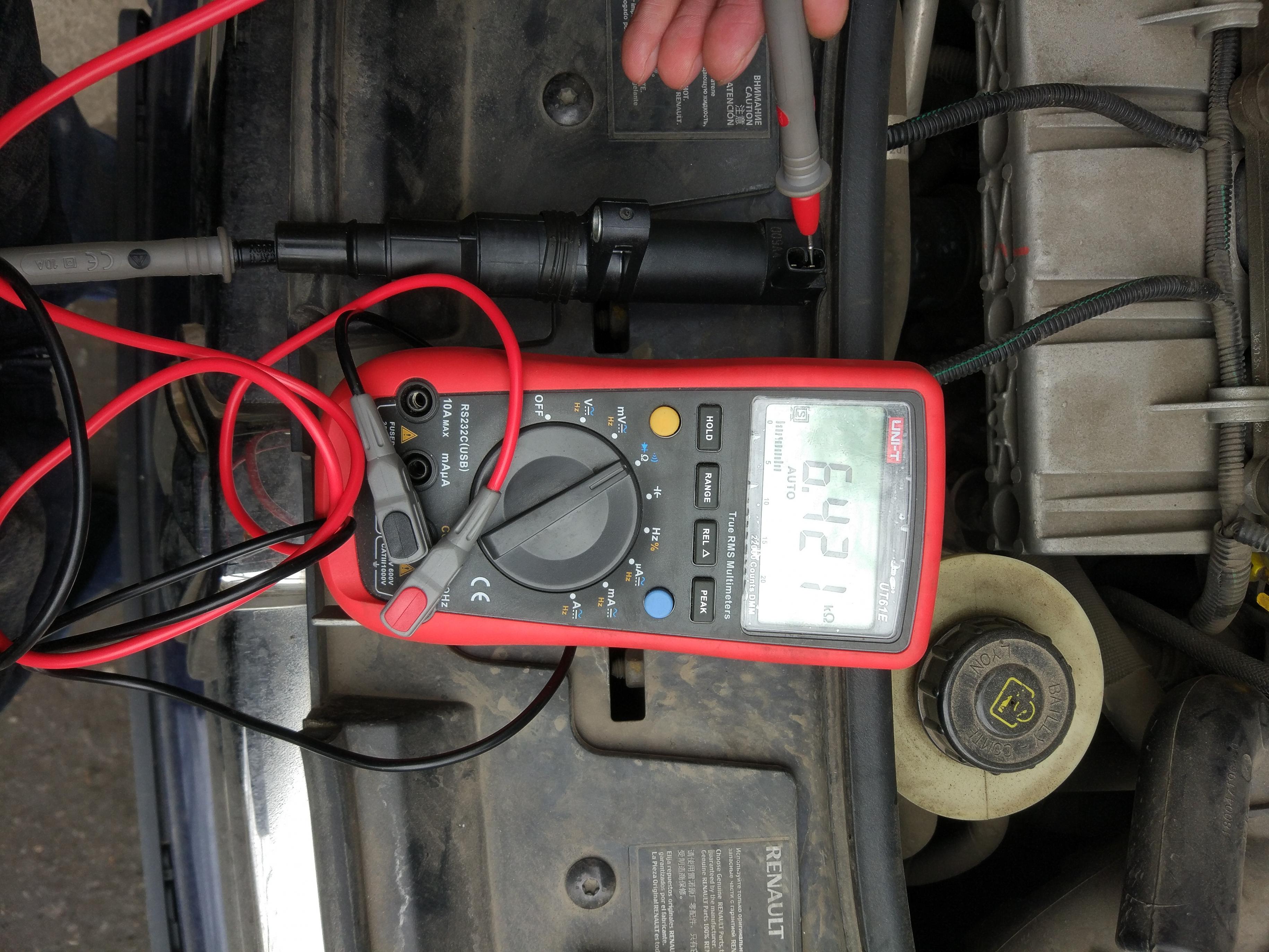

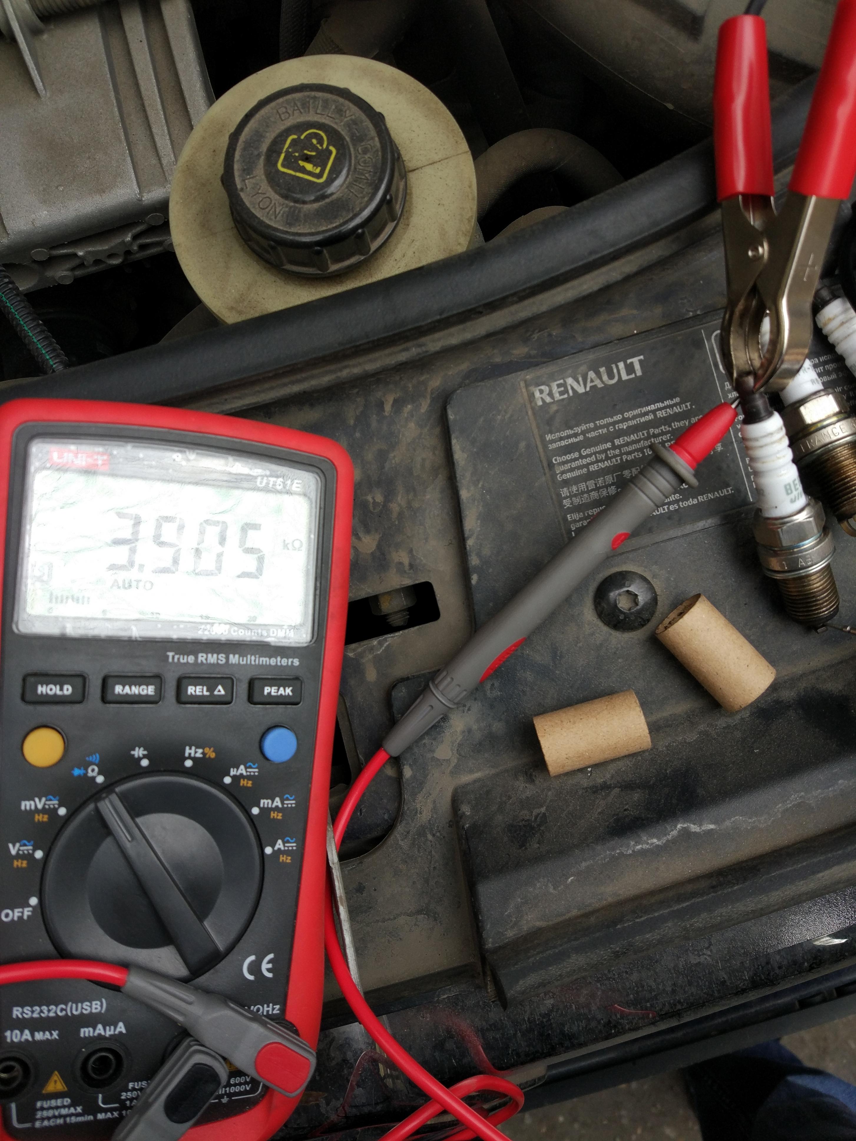

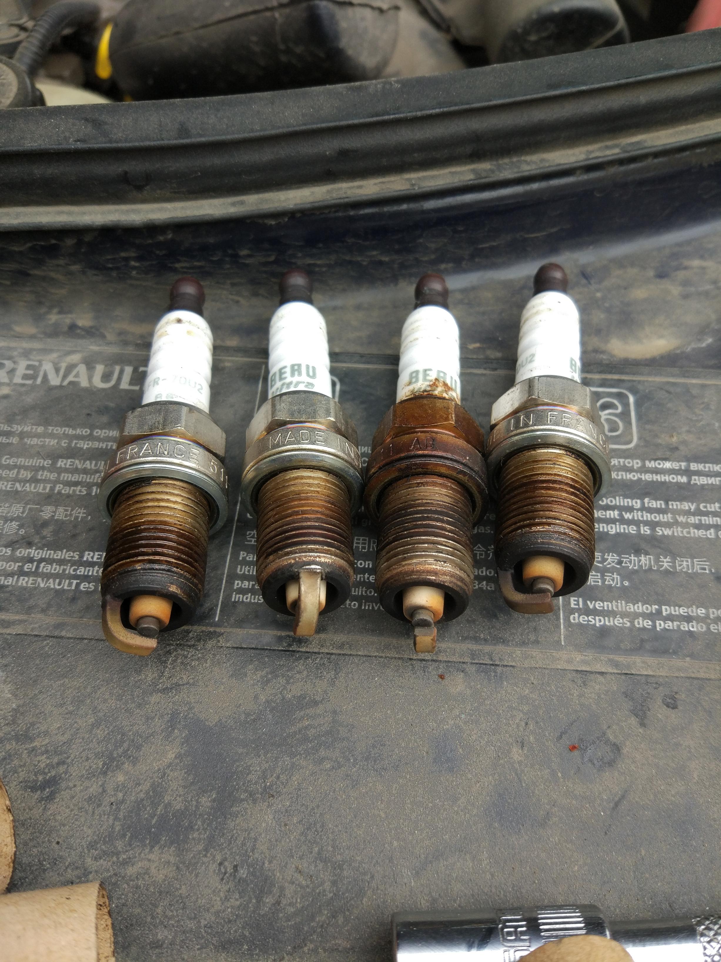

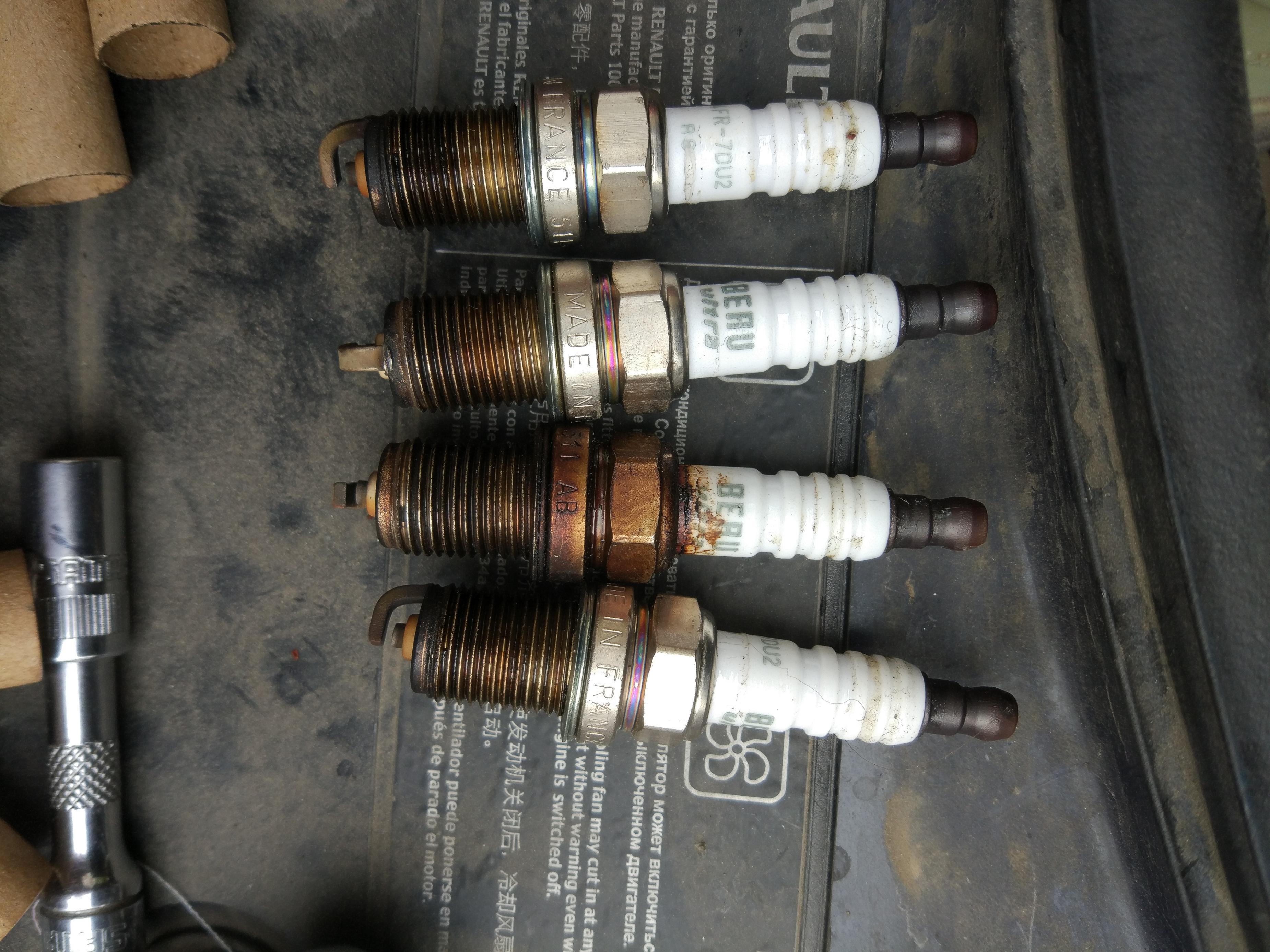

Доброго времени суток!Знающие товарисчи,подскажите!Такая байда,где то с месяц назад машина начала плохо заводиться(у нас в городе какая то чума,многие кто заправлялся на Роснефти через некоторое время не заводились,выходили из строя топливные насосы или форсунки...думал пронесет и продолжал заливать "до полного" как обычно на Роснефти).на первом баке на следующий же день туго завелась,через несколько дней не завелась с автозапуска,но с ключа туго завелась....потом непонятный перерыв.ну и уже начиная со второго бака каждодневный тугой завод,а именно утром первый раз вообще без проблем даже с автозапуска,но любой последующий раз секунд 4-6 прокрутки стартером с чихами,схватыванием,но заводится,затем ночь отстоя... где-то 10 часов,и снова в таком же режиме.Кстати свечи менял 10 тыс назад( Beru z193,заказ с emex'а),с промывкой дросселя и переходом на Роснефть,и только 95.В итоге сегодня полез менять свечи ( поставил родные чемпионы,которые были заменены просто для профилактики) и такая картина,свеча 2го цилиндра в таком виде,сопротивление всех свечей 3.8-4 кОм,а самое главное замер катушек дает 6.4 кОм.так вот,подскажите как быть,кататься до смерти катушек(тогда какие последствия могут быть для других систем авто),или же менять катушки и проблема уйдет(или всё-таки чистить топливную систему,менять свечи ну и естественно переход на другое топливо)?на данный момент сопротивление катушек 6.4 кОм, свечи 5.6-5.2кОм где-то,запуск уверенней,но все равно затруднен,прокрутка около 2с.

Если у Вас установлены катушки фирмы Beru, то это нормальное сопротивление вторичной обмотки.

Просто в интернете проскальзывает информация что для таких катушек норма 6.8 кОм +/-5%,в этом вопросе вроде как успокоился, меня смущали цифры 9.1-12.3 кОм в книжке. Ну и еще вопрос вдогонку...состояние свечи во 2м цилиндре...она оч легко открутилась,такое состояние возможно из-за того что плохо закручена была?хотя прокатался я так 10 тыс и чуть меньше года,а проблемы начались только месяц назад....ну и свечи менял сам,закручивал динамометрическим ключом,момент у всех одинаковый был...

Форсунка омывателя не подтекает случаем? На катушку второго цилиндра?

Сверху все сухо,здесь прорыв изнутри,и обычно вода попадает на 3й цилиндр и я уже эту проблему устранил в первый год владениякстати свечи выложены в том порядке в котором они стояли в двигателе и меня смущает что отличается цвет двух крайних от двух внутренних свечей...как у нас работают катушки,1-4,2-3 или по другому пары сделаны?

Да катушки соединены последовательно 1 с 4, 2 с 3. Прорыв газов наверное выглядит по другому. Это может быть похоже по цвету на коронный разряд, а больше всего похож он на ржавчину. Влага могла попасть не только от форсунки омывателя.

Свечи выглядят плохо. Возможно попробовать методом исключения. Свечи-Катушки-топливо.
Хотя топливо я бы слил в первую очередь.

Всем спасибо за помощь,проблема всё-таки в форсунках,они причина плохого завода...точнее топливо Роснефти,которое их погубило!
