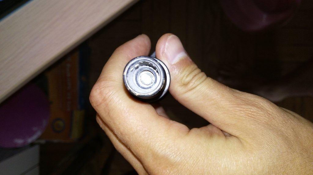

Re: Катушки зажигания
Сообщение от Сергей159
Может ли быть такое, что одна или несколько катушек не совсем рабочие и двигатель периодечески подтраивает/тупит, но при этом никаких ошибок не вылазит?
Еще как может, уже устал менять свечи - поменяешь машина прет некоторое время, потом опять как будто чего то не хватает.
На выходных снял резинки с катушек и вот что увидел (см фото) на одной под пружинкой контактная площадка рассыпалась (видимо последствия попадания воды в колодец), поменял катушку на новую не меняя свечей и машина опять полетела
Видимо при замене свечей пружика "подтирала" контактную площадку и на некоторое время этого хватало, потом контакт опять окислялся и машина начинала тупить.
При этом заводилась всегда с полоборота.
П.С. На сколько хватит хз, буду наблюдать.
Сообщение от bushvsm
Еще как может, уже устал менять свечи - поменяешь машина прет некоторое время,....
Аналогичная история, просто задолбался скупать свечки.... но потом пришлось к соседу залезть в древний меган (лет10 точно) с к4м и катушками denso(вот это я понимаю катушки,... наконечники мягенькие не то что beru), так там были свечи просто в усмерть ужаренные копотью(его старые точно такие же) и бегает он 50т не меняя.
После этого глянул на свои катушки, и поменял нижние резинки Beru GS 29 + смазка Permatex 81150 и проблема ушла.
Проблема была именно с заливе катушек водой через форсунки омывателя(это мой первый B0, в хундаях и ниссантах этим мозг не паришь), в следствии чего появились отложения ржавчины, что по сути окись металла, который естественно электропроводящий.
