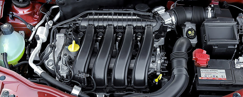

Всем добрый день!Вот такая крышка для F4r подойдет?
Старый 12.07.2022, 10:56   #231
hiker51
Аватар для hiker51
Онлайн: hiker51 на форуме
По умолчанию Re: Катушки зажигания
Сообщение от абк52 Посмотреть сообщение
У меня вот такая крышка:
* Крышка двигателя декоративная 2,0 л 8200080989
* Клипса для декоративной крышки двигателя 7701050993 — 1шт. — если потеряется
Ваша на фото похожа по форме, не оригинал возможно.
Вот ссылка, как выглядит, в фото смотри:
https://drive2-ru.turbopages.org/dri...89/B9bjwEAANn4
https://largus-shop.ru/shop/duster/y...no-daster.html
Должна подойти, раз пишут, похожа на мою . За 900₽ нормально. Клипсы уже должны стоять на впускном 4 шт, если нет, то там же дозакажи или по моему номеру выше

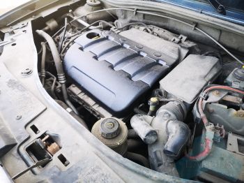

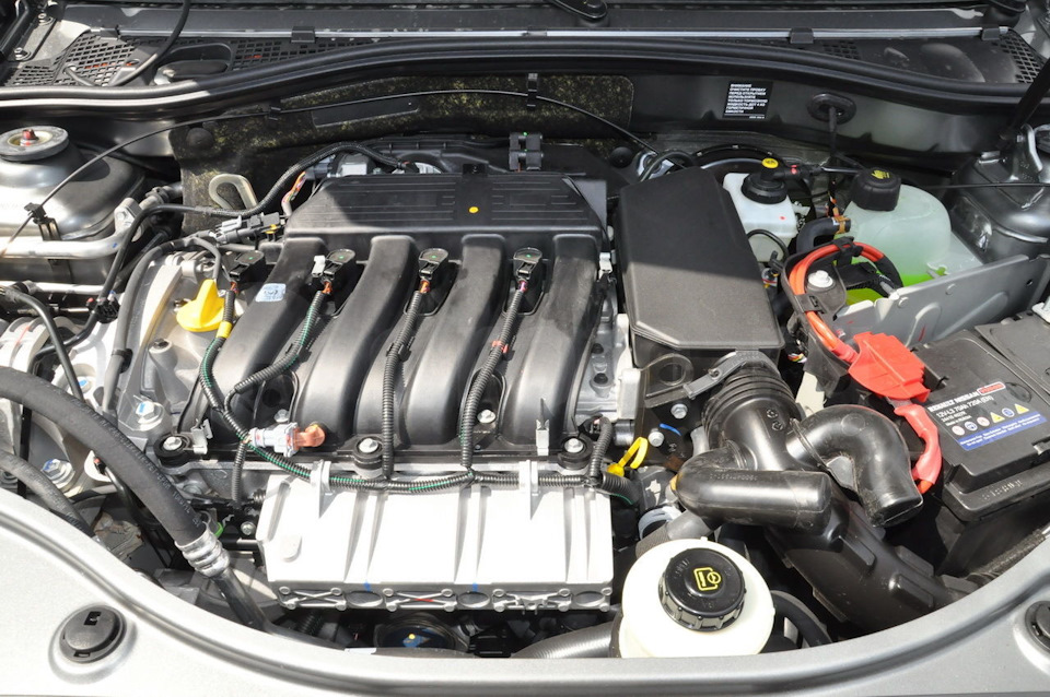

По фото дв. отличаются и мест для крепления клипс нет...

Название: рено 135д.с.jpg
ID:	138185   Нажмите на изображение для увеличения
Название: рено 143лс.jpg
Последний раз редактировалось абк52; 21.07.2022 в 08:32.
Старый 21.07.2022, 08:55   #236
hiker51
Аватар для hiker51
По расширенному номеру модели двигателя попробуйте поискать крышку от других машин, фиксация может быть другая.

На рестайловый f4r 143л.с. декоративная крышка не подойдёт из-за другой формы пластикового впускного коллектора.
