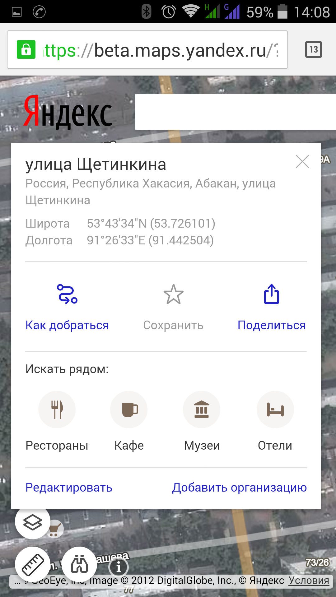

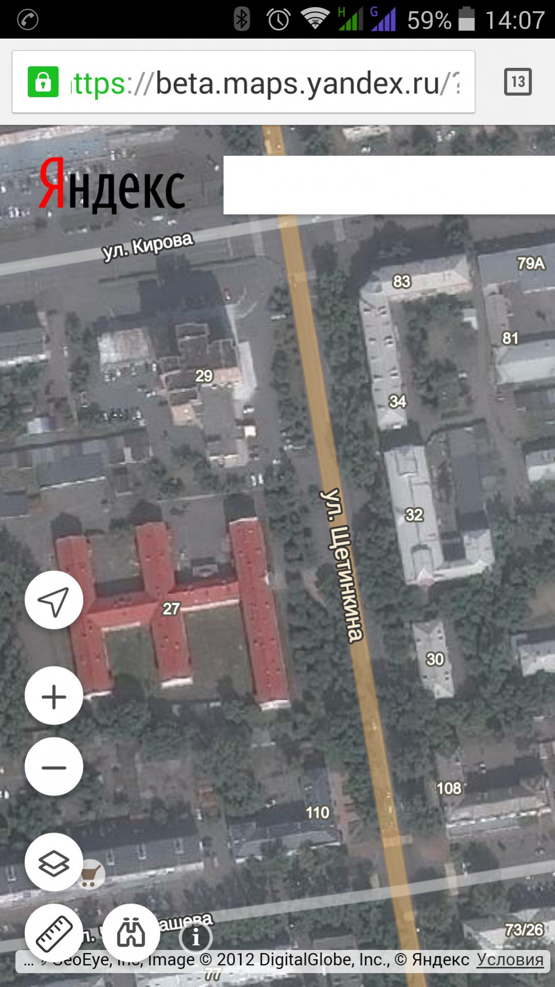

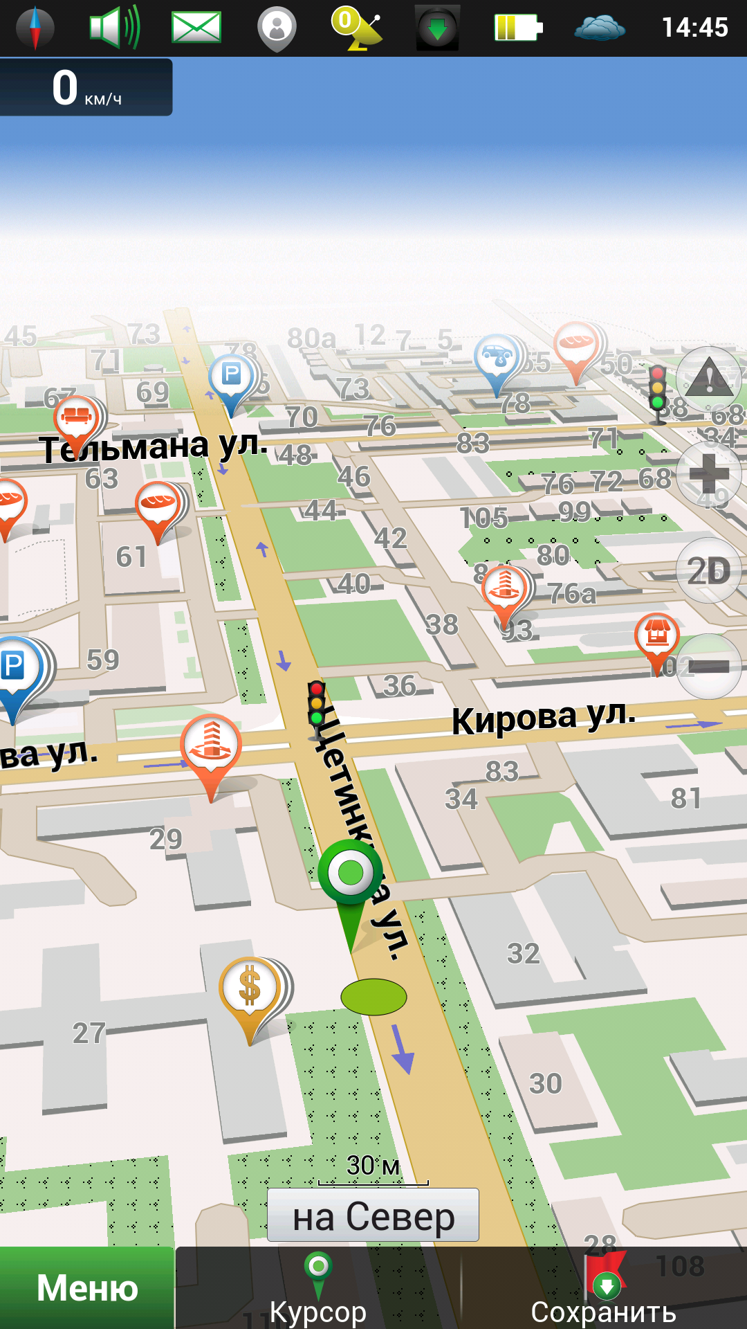

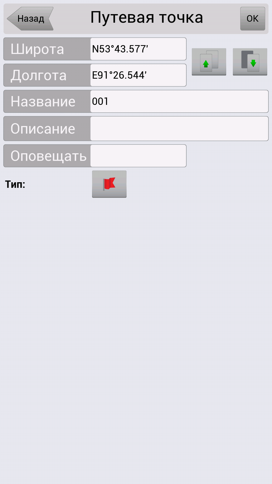

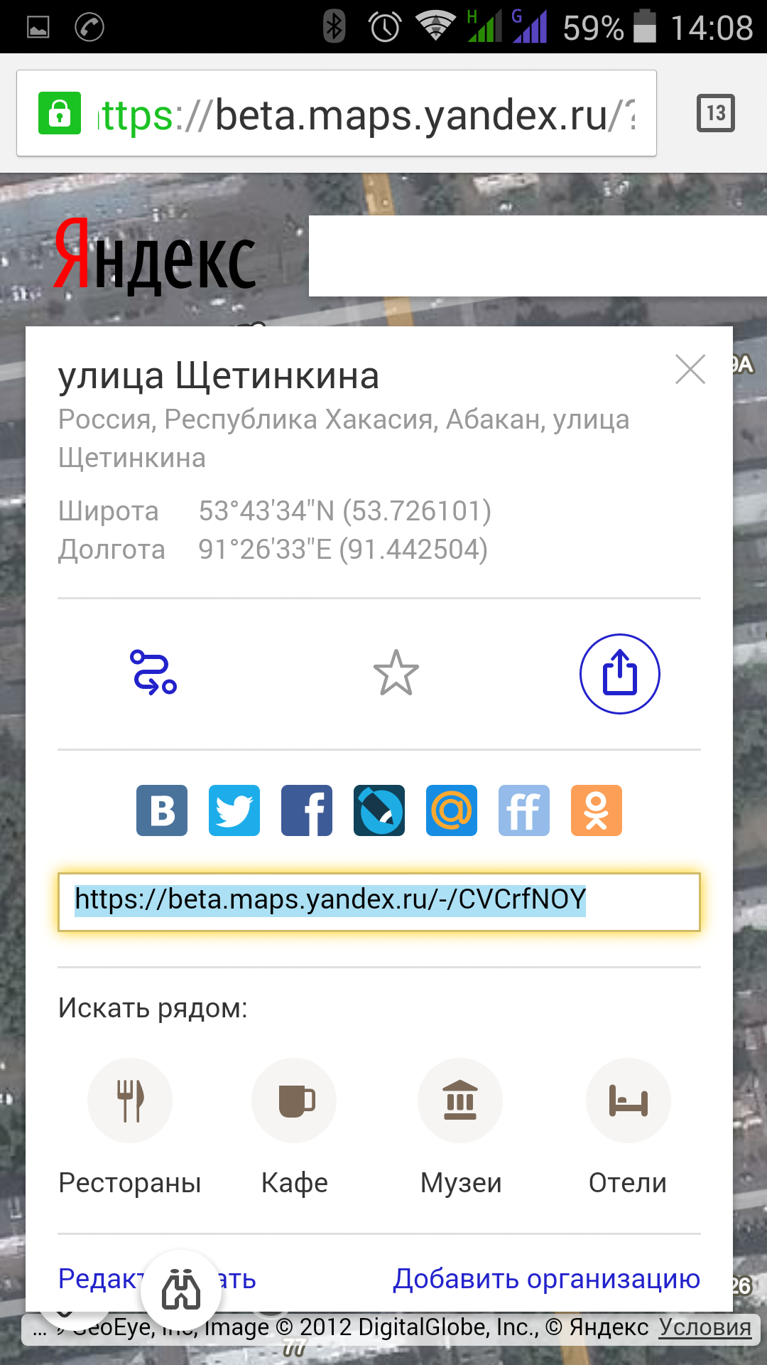

три часа ночи,что то не спиться. мысли шальные летают.
пришел к неутешительному выводу-надо учить java. (ну и русский язык тоже)
в перспективе наклевывается ещё один проект.
давно хочу сделать gps маяк. Существуют много и дешевых и дорогих.
Но покалывает меня изобрести велосипед следующие деяния.
1 Меня очень поймут люди которые вызывали эвакуатор в лес (или в поля).Задолбаешься объяснять как проехать
2 Меня очень поймут люди которые ездили на дальние расстояния 2-3 экипажами но не колонной.Задолбаешься объяснять где ты заправляешься или ждешь своих спутников
3 Так же меня поймут люди когда одному из экипажа надо что то разведать (место под шашлык) но возвращаться влом или стремно -место займут.
Существуют масса услуг по отображению машины на карте-но они все платные (сами услуги). И как правило -надо другому человеку зарегистрироваться что бы посмотреть эту карту.Это очень не удобно.
Рассматриваю два варианта.
1 Телефон (андройд) -телефон(андройд). Тобишь ставиться приложение на два телефона и они обмениваются gps координатами(трекерами) с выводом на карту.
2 Телефон-сайт-телефон. Тобишь твои координаты (путь) прорисовывает веб страничка с обыкновенным доступом на просмотр.А другой телефон просто открывает веб страничку.
