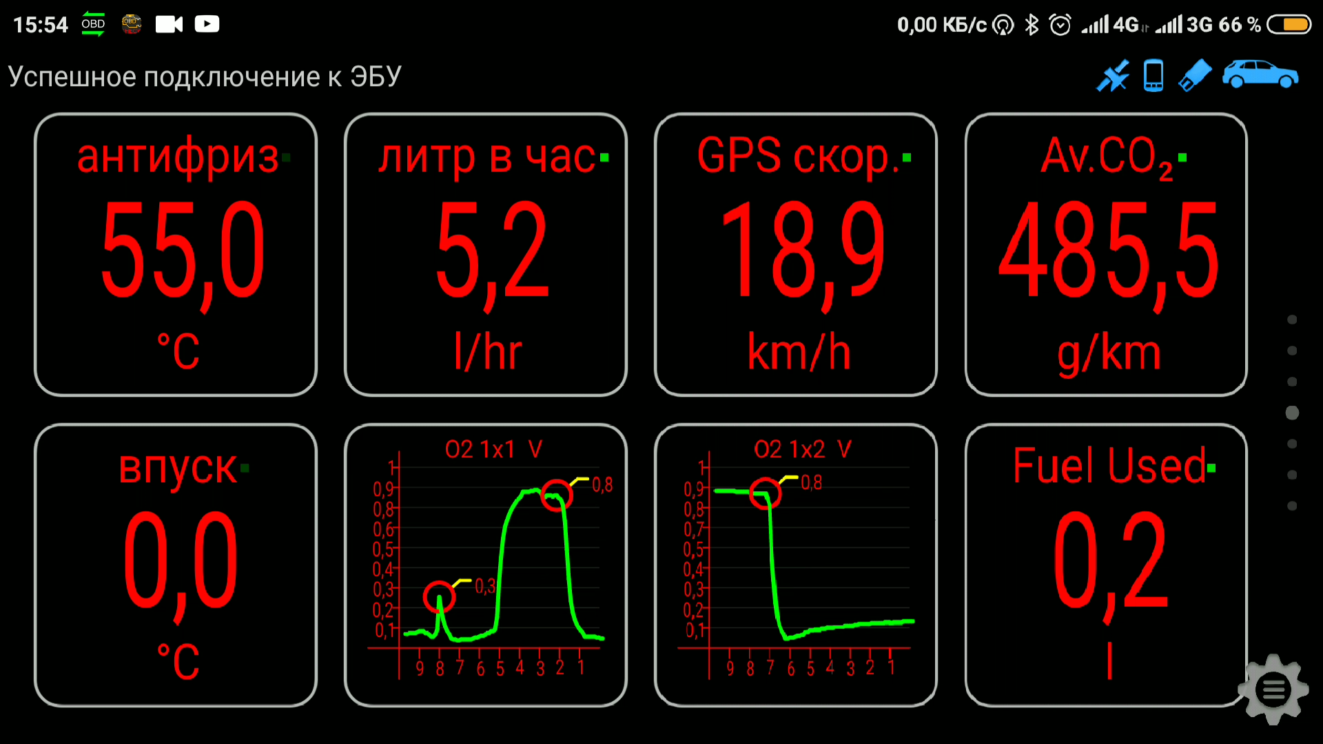

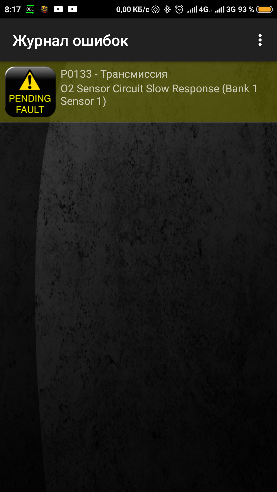

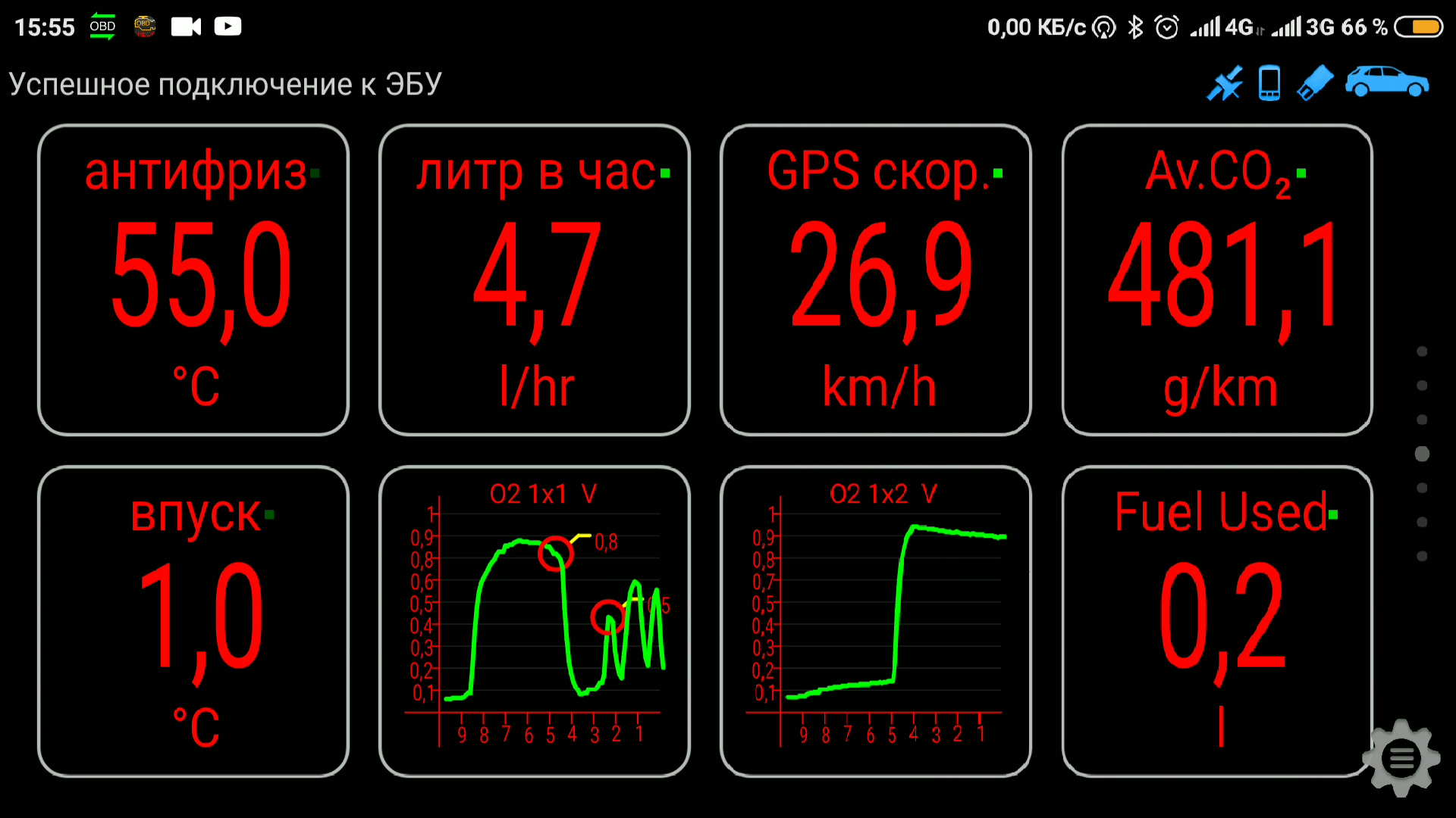

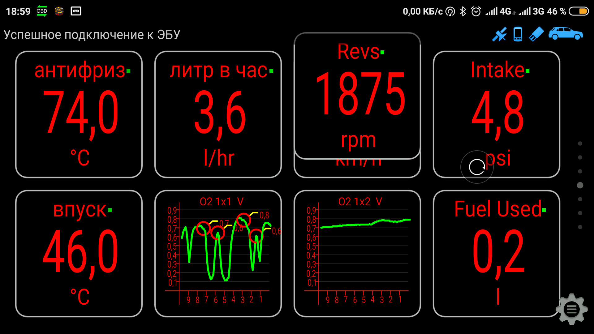

Если память не изменила, то MASUMA 211. 211ая на k4m 8 клапанный ставится. У неё сопротивление 10 кОм. Если 6,7 кОм, то это MASUMA 201 подходит на f4r 16 клапанов. Пришлось взять 211, т.к. она была единственная в наличии во всём городе. Форсунки не должны, т.к. заливал в бак хайгир для очистки катализатора, но это было до гибели катушки. По составу один в один как растворитель 646 "Одуванчик", ГОСТ не помню. В хайгир ещё добавлен секретный ингредиент - краситель
Старый 09.02.2019, 16:38   #189
Targon14
Аватар для Targon14
Онлайн: Targon14 вне форума
Был(а): 22 мая 2024 12:52
Имя: Станислав
Адрес: Колпашево
Автомобиль: RENAULT DUSTER 2.0 135 л/с
По умолчанию Re: Катушки зажигания
Сообщение от odin_volk Посмотреть сообщение
Targon14, ошибка P0303 - пропуск воспламенения (зажигания) 3 цилиндр (счёт справа на лево - 1, 2, 3, 4 от маховика, или слева направо - 4, 3, 2, 1 от ГРМ. Основные причины: свеча, катушка (грязь, вода из под форсунки омывателя, плохой контакт), топливная форсунка. Лямбда здесь нипричём, забудьте. Ищите там, где действительно возможен дефект, катушку меняли значит скорее всего форсунка.
Сейчас пропусков зажигания нет. Первый лямбда зонд
начал делать вид, что помирает в то время как появились ошибки пропуск зажигания Р0303. График его работы был гораздо лучше. За три дня расход был конский. Когда к другу в гараж ехал на ремонт, загорелась пила. После замены катушки поведение лямбды не изменилось и вот спустя месяц выдало ошибку Р0133. Форсунки омывателя загермитезированы. На фото программа Torque. Первый график 1 зонд, сейчас работает так. То так то сяк. Свечи новые. Это лямбда, ну может быть ещё катушка с не тем сопротивлением лепту вносит. Лямбда - подозреваемый номер один. У нас ещё мороз был неделю минус 38-48°С.

Ну и от темы не уходим. Тут про катушки. А то нам модераторы ата-та сделают
Найду ключ что бы лямбда открутить, отпишусь. А катушку однозначно 6,7 кОм надо ставить...

С начала поменять катушку, поездить, а потом смотреть датчик.
Пропуски можно и Торком онлайн смотреть, в соответствующих темах есть проги на базе дилерских, а так же готовые данные для Торка, посмотри в бортовике и на драйве у zhiv.
