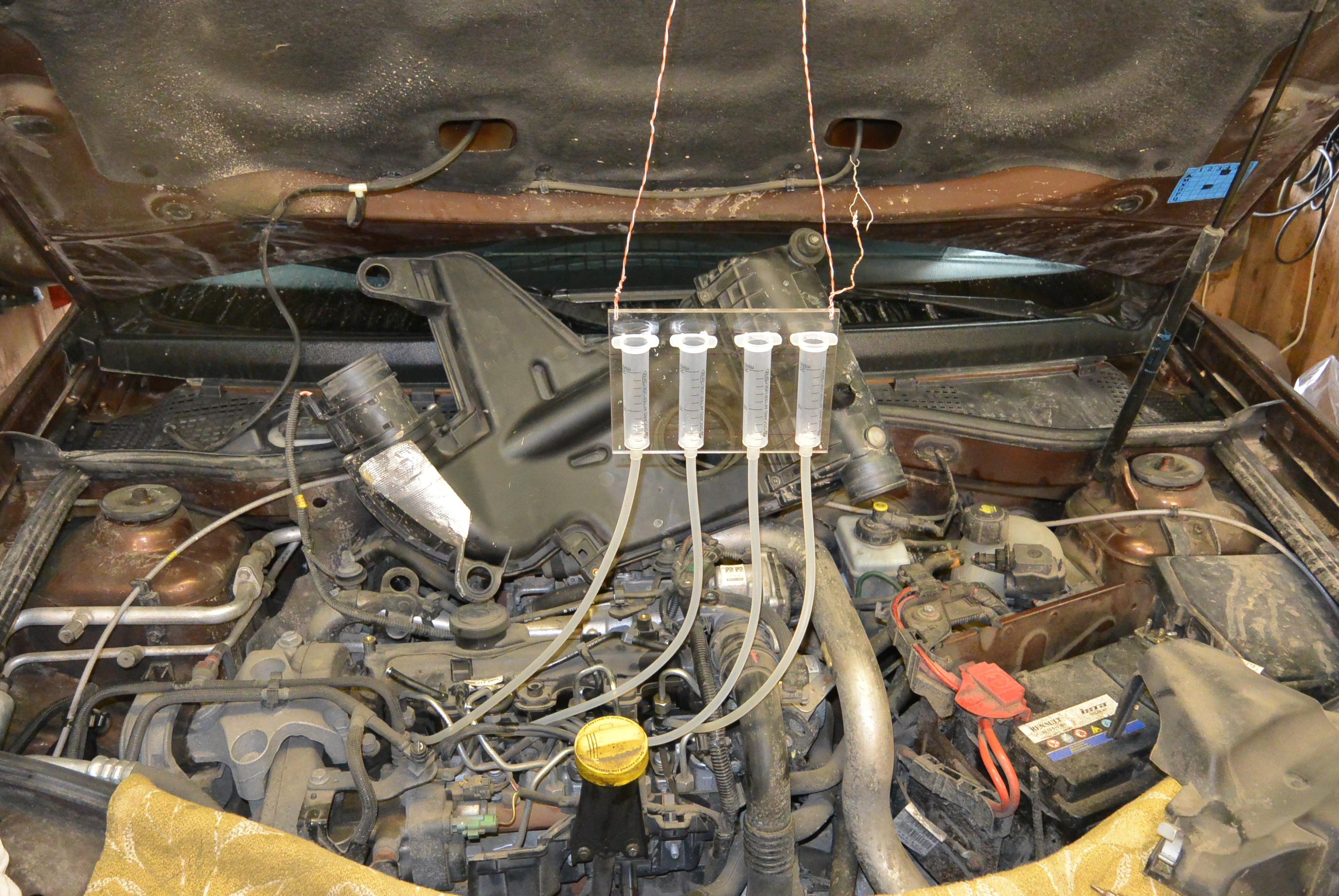

У меня периодически долго (5-6 сек стартером )запускается двиг. писал в теме про эксплуатацию дизельного дастера (со стр.№320 : http://www.dusterclubs.ru/vb/showthr...=1919&page=320 пост № 6398,6402,6415,6417,6422), после чего решил проверить слив обратки :
Потом разобрал снятый на предыдущем ТО топливный фильтр ( писал в теме : Топливный фильтр дизеля http://www.dusterclubs.ru/vb/showpos...&postcount=328) и обнаружил в нём клапан, теперь грешу на фильтр, может с клапаном что не так !

Борян, нормально у тебя работают форсы!!! Когда "сливают", то от стартера набирается половину шприца, а это при рабочем двиге за пару минут меньше "кубика" набралось...

Если подкачиваешь грушей, заводится с пол оборота?

Борян, А ведь это понемногу воздух выходит или я чёт не так понял. Ведь там не должно быть пузырьков. В форсунке присутствует давление, клапан открылся соляра пошла в обратку, не может там быть пузырьков воздуха. Может всё таки датчик давления в рампе фардыбачит.

Да, если грушей то с пол оборота !

Ну тогда чего гадать, однозначно клапан в фильтре не держит нормально. У меня, например, если стоит день-два, то с пол оборота. Если больше трех дней, то надо не много покрутить стартером и чем дольше стоит, соответствено увеличивается время прокрутки стартера. Если же подкачать грушей, то заводится с пол оборота даже после недельной стоянки.

Таким же образом проверял свои форсунки на 65к, скорость налива обратки примерно такая же, а вот воздушных пузырьков не было. Они как следствие проблемы "выше по течению" где-то лезет воздух.
Бывало и 10 дней не заводил, потом как обычно с пару оборотов.

Самое интересное что по утрам обычно с пол оборота заводится, но не всегда, хоть и стоит авто дольше, а вот вечером почти всегда приходится стартером покрутить . Попробую фильтр поменять, есть в запасе б\у после последнего ТО , может действительно в нём дело, как то внезапно это началось после последнего ТО !
