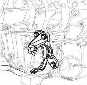

- Снимите опорный подшипник вала привода правого переднего колеса.
Вкладыш шатунного подшипника: Снятие и установка

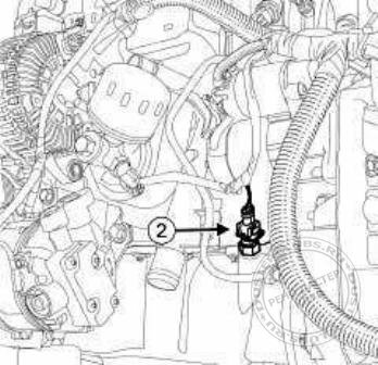

- Разъедините разъем датчика уровня масла (если установлен);

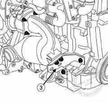

- Снимите верхний подкос каталитического нейтрализатора.

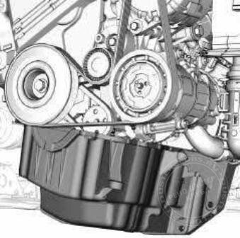

Отверните болты крепления поддона картера двигателя. Произведите следующие операции:

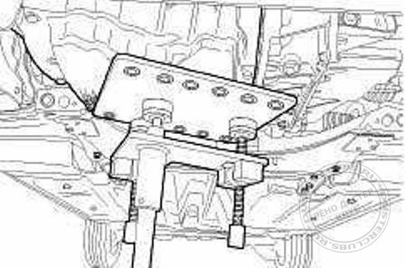

- Установите гидравлический домкрат для опоры поддона картера двигателя;
- Снимите болты крепления поддона картера двигателя;
- Снимите поддон картера двигателя, удерживая его с помощью гидравлический домкрат;
Наклоните поддон картера двигателя вперед, чтобы получить доступ к болтам крепления масляного насоса. Частично ослабьте затяжку болтов поддона картера двигателя на 3 - 5 мм. Отсоедините масляный насос, чтобы снять поддон картера двигателя.
