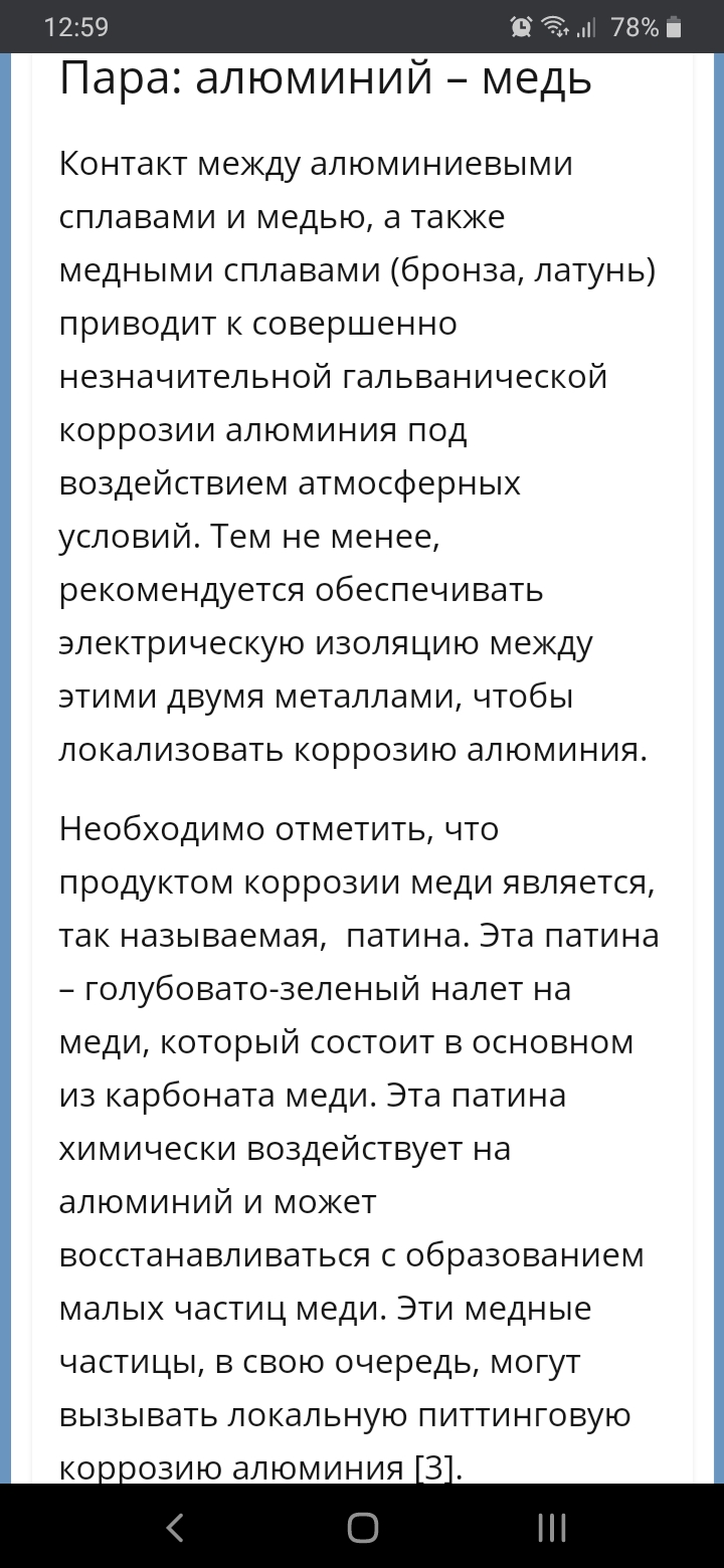

Не хочется, но немного расстрою и предостерегу! На фото в блок с есп вкручены переходники, они похожи на бронзовые! А блок есп вроде алюминиевый! Из химии это гальваническая пара, которая в скором времени разрушится, со всеми вытекающими! Блок на замену и трубки на замену, ещё продукты разрушения могут попасть в тормозную систему! Я бы советовал заменить их также на алюминий! Со временем не тяните!

Сообщение от Евгений Кузнецов
чтобы получилась гальваническая пара, помимо 2-х металлов нужен какой-то электролит. Тормозная жидкость им не является, на сколько мне известно. Так что не всё так страшно и срочно, если блок в воду не погружать на продолжительное время.

Сообщение от -=Df=-
А вы знаете почему электрики не соединяют провода алюминий и медь? Там тоже нет никакой воды или электролита, но соединение вскоре окисляется и разрушается в лучшем случае пропадает напруга! В худшем плохой контакт из-за этого нагрев и пожар!
Последний раз редактировалось Евгений Кузнецов; 21.10.2020 в 13:00.
Причина: Скриншот
Вот электрики и соединяют алюминий и медь, через переходники из латуни/бронзы
Не нагнетайте.

Сообщение от SEFil
Не нагнетайте.
Я это прекрасно знаю, только причем здесь электрики и ток???
Или вы по трубкам тормозной системы ток пропускаете? Тогда да, это очень актуально, вдруг пожар случится.
