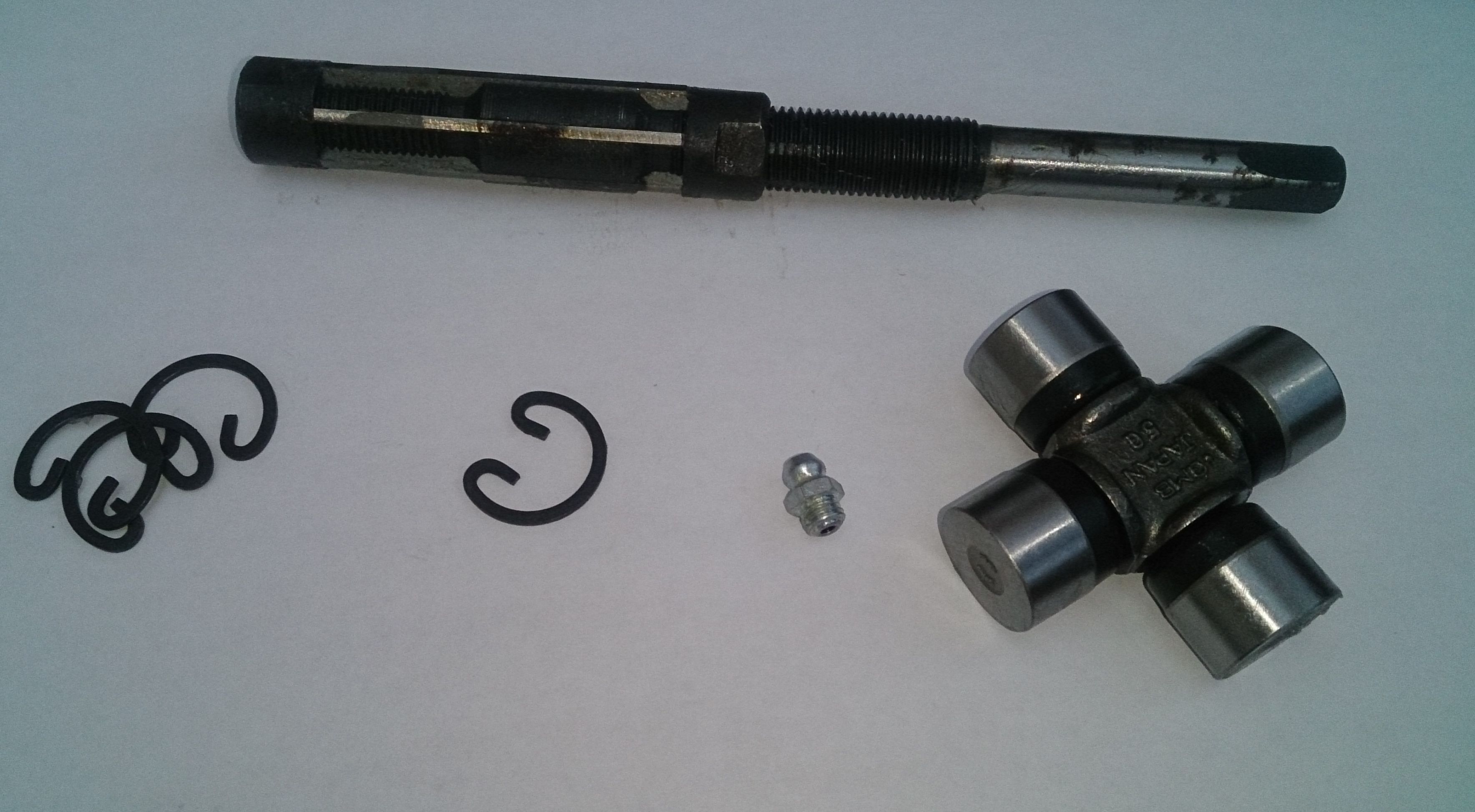

Сообщение от skela
Заказана регулируемая развертка 19-23
наверное, все-таки 19-21 ?. По-аккуратнее с ней, можно перестараться... размер при разворачивании очень рекомендую мерить не в проушине(диаметр маленький и не всякий штангель его показывает корректно), а на самих резцах развертки. еще немного снять нужно с внутреннего торца масленки, иначе упирается в торец пальца крестовины при завинчивании в чашку...Удачи!

ну да, 21 диаметр. эт я махнул по памяти, а она склонна к увеличению!

Сообщение от skela
попробовать сделать круговые канавки для стопорных колец
skela, привет! А чем канавки пробовать будешь?
03.04.2017, 09:52
#2274
Регистрация: 24.02.2012
Сообщений: 1,799
Время онлайн: 1 мес. 3 нед. 5 д. 10 ч. 17 мин. 25 сек.
: 10831
Был(а): 26 мар 2022 22:11
Сообщение от Hudozhnik
да вот весь в сомненье.вариантов несколько.
попробую у местных фрезеровщиков узнать, смогут ли. но чет кажется что это не вариант.
по всей видимости буду делать из отрезных кругов маленькие фрезы и пробовать в ручную.
в любом случае о результате напишу.

skela, ИМХО если с канавками "вручную" связываться, то правильнее делать их до "разборки" вилок, тогда канавку можно резать в упор к чашке старой крестовины- расположение паза не придется вылавливать...
03.04.2017, 14:32
#2276
Сообщений: 1,799
: 10831
Сообщение от кругляш
я так и планировал. используя старую чашку как опору, заодно стачивая кернение. есть только одно НО!!! надо мерить крестовины (высота) и сравнивать их. если новая крестовина больше, этот метод не покатит.

вот он, сегодняшний улов! приехало....
развертка правда слегка уставшей выглядит, а так ниче еще. толщина стопоров 1.1 мм

про размеры крестовины - если и есть разница(что не факт, при прижиме чашек до касания торцов крестовины как-раз 55.5 вроде получалось), то в 1-2 десятки, -проще толщиной стопор.колец потом поиграться. а развертка - они с "завода" такие уставшие уже, но на чистоте отверстий оно не скажется
У меня на завтра запланирован первый подход к кардану. надо его из гаража где я его снимал забрать и переместить туда где я его буду ковырять.
И каким инструментом в таком случае можно подлезть?
Сообщение от skela
Думается, что не удержите руками, постоянно будет вырываться с канавки и пытаться бежать по кругу, разбивая тем самым уже сделанное.
