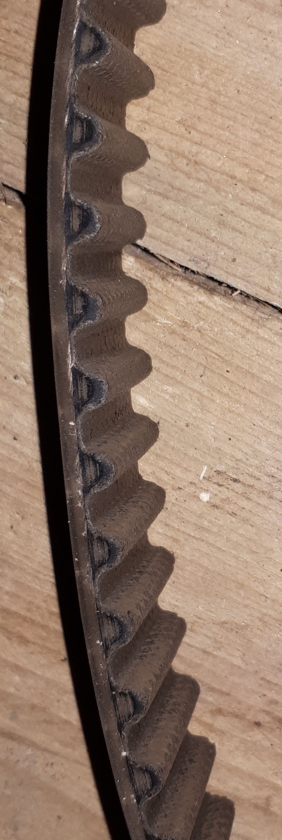

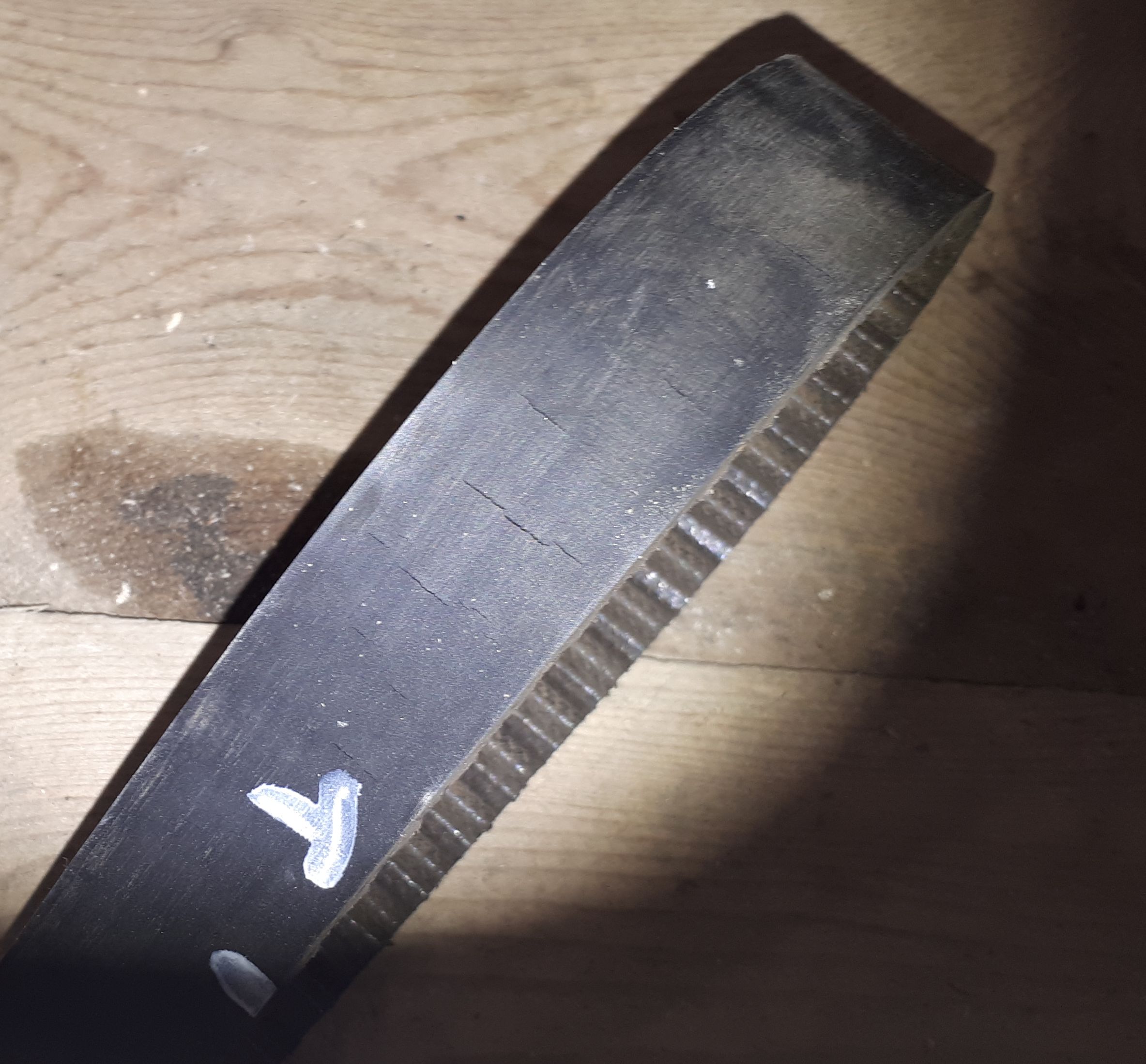

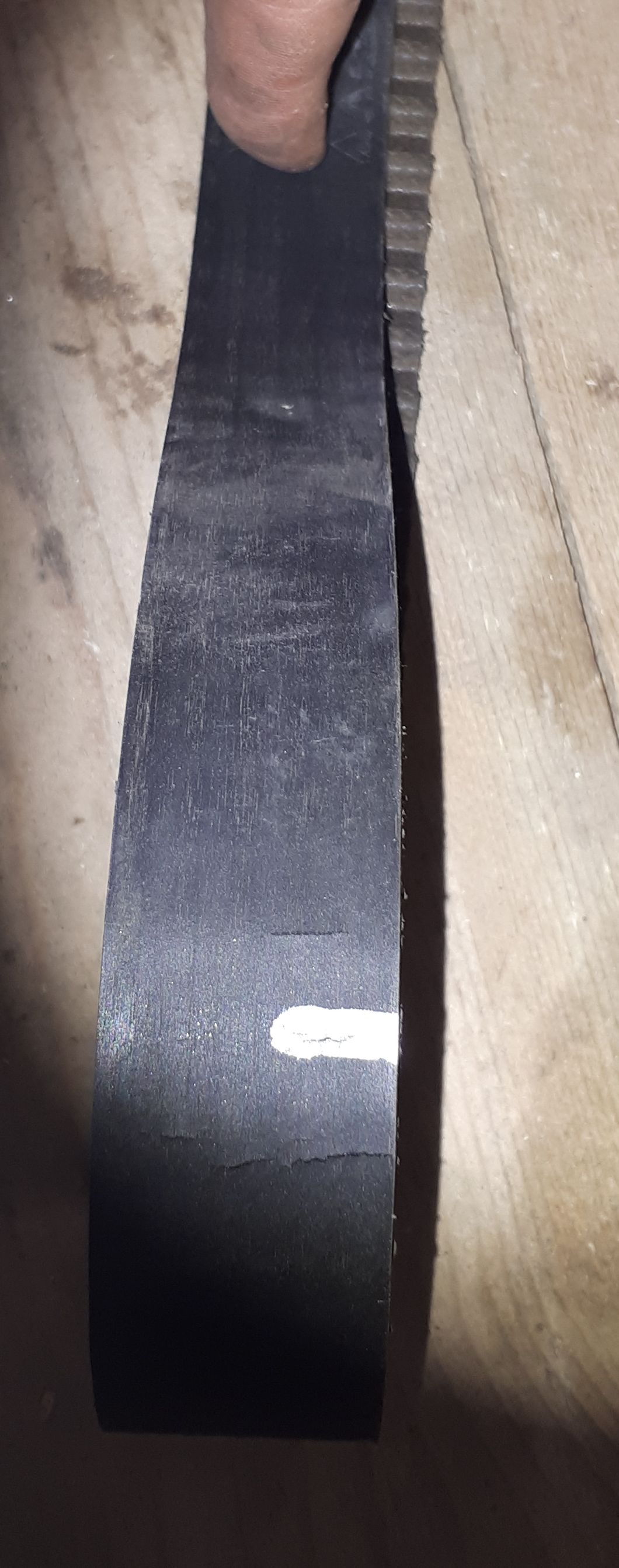

состояние ремня, прошедшего 140 000 км

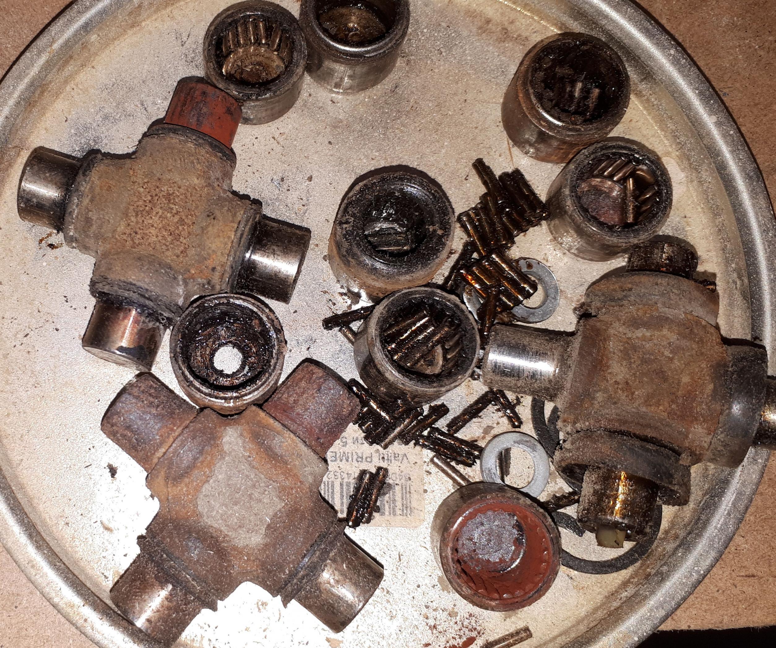

крестовины:
слева вверху передняя,
по центру - задняя,
справа, которую менял год назад.снял чтобы посмотреть на состояние.

Сообщение от skela
А сколько ему лет? C покупки машины?

Снятому ГРМ сколько лет? Езда была ежедневная? Такие трещины на ремне просматривались до снятия ремня?

снятому ремню 2018-2012 = 6 лет.
если ты сам менял ремень, ответь на вопрос:
КАК НА НЕГО ПОСМОТРЕТЬ НЕ РАЗОБРАВ ПОЛ МАШИНЫ????
