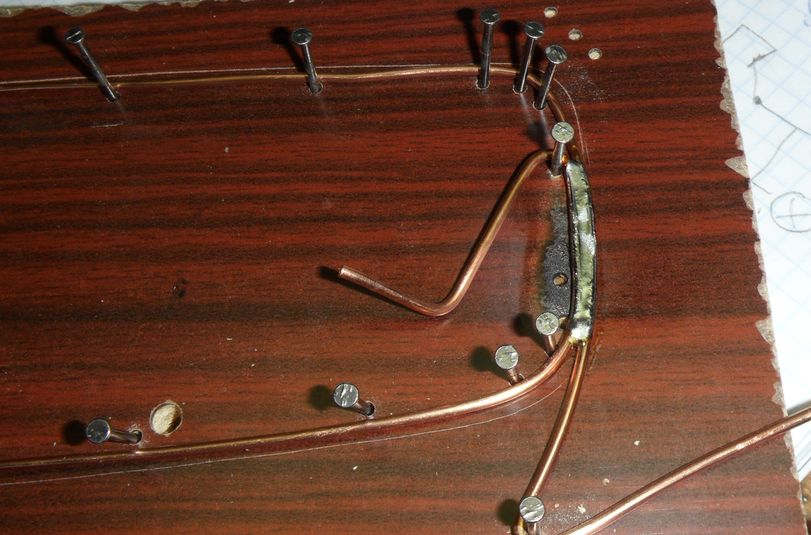

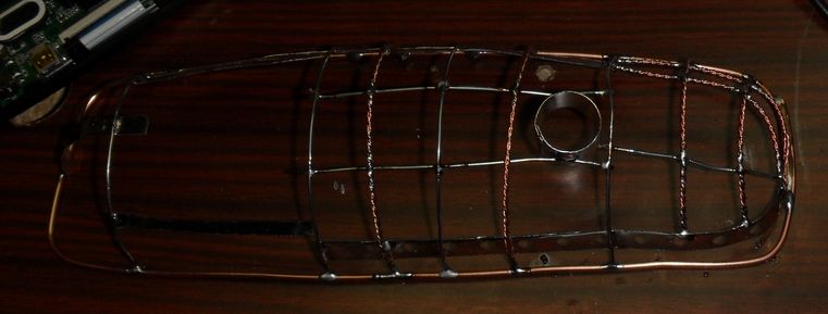

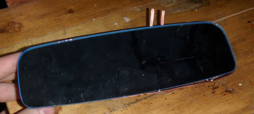

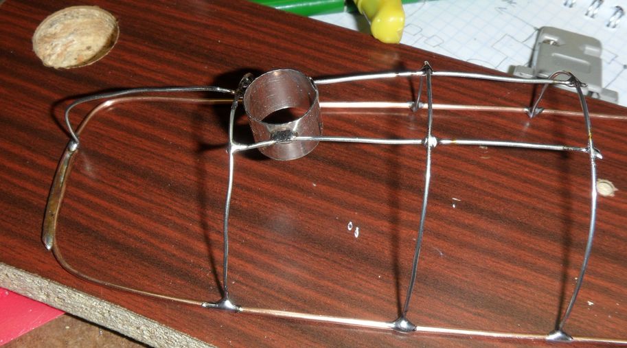

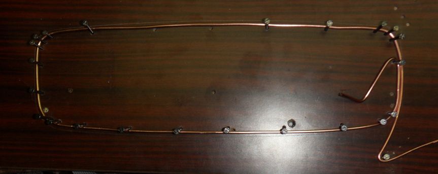

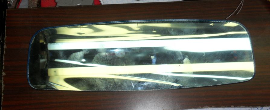

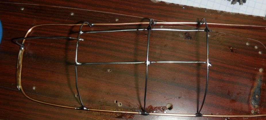

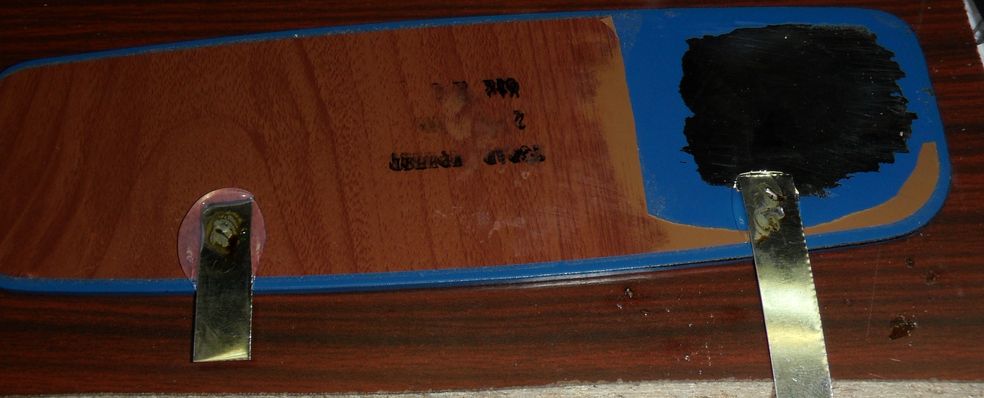

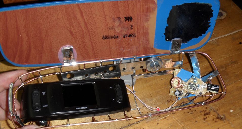

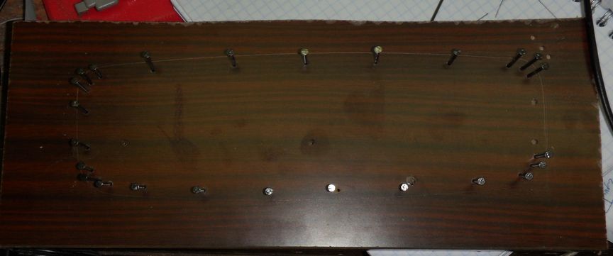

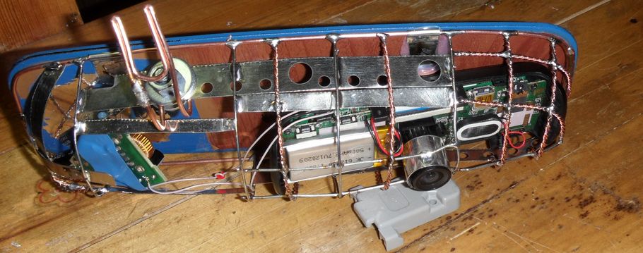

регистратор вариант 2.
или о пользе высказывания: если хочешь поработать ляг поспи и все пройдет.
в процессе раздумий первый вариант был отвергнут как требующий больших затрат для изготовления.
поискав в инете, я нашел сайт, адреса к сожалению не помню, и воспользовался идеей. неизвестному и забытому мной автору- РЕСПЕКТ!!!.
итак, сама идея проста и гениальна. зеркало заднего вида должно откидываться, давая доступ к регистратору.
как всегда для проверки собираем макет.
какое то зеркало от какого то авто:
обводим, сверлим отверстия, вставляем гвозди:
начинаем изготовление корпуса зеркала:
чуть чуть паяем:
процесс изготовления направляющей трубки объектива:
припаиваем трубку
припаиваем ребра жесткости:
к зеркалу на термоклей приклеиваем заготовки петель:
ну и собираем все устройство:
что в результате получилось:
доступ к регистратору с поднятым зеркалом:
