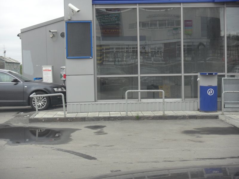

с помощью экрана отражение от лобовухи в верхней части удалось отсечь. внизу сильно отражается решетка вентиляции. но там все равно капот
наверно стоит наклонить на пару градусов к земле, что бы было видно поменьше неба.
резкости картинки в движении нет. когда стоишь на светофоре она есть, стоит поехать-её нет. есть над чем подумать.
думаю махнуть объектив. купил, уже едет:
http://www.beward.ru/goods/?model=5306
но будет только 22 июня.
подождем солнечную погоду, а там будем посмотреть что может родная оптика.
зато регистратор больше не трясет.

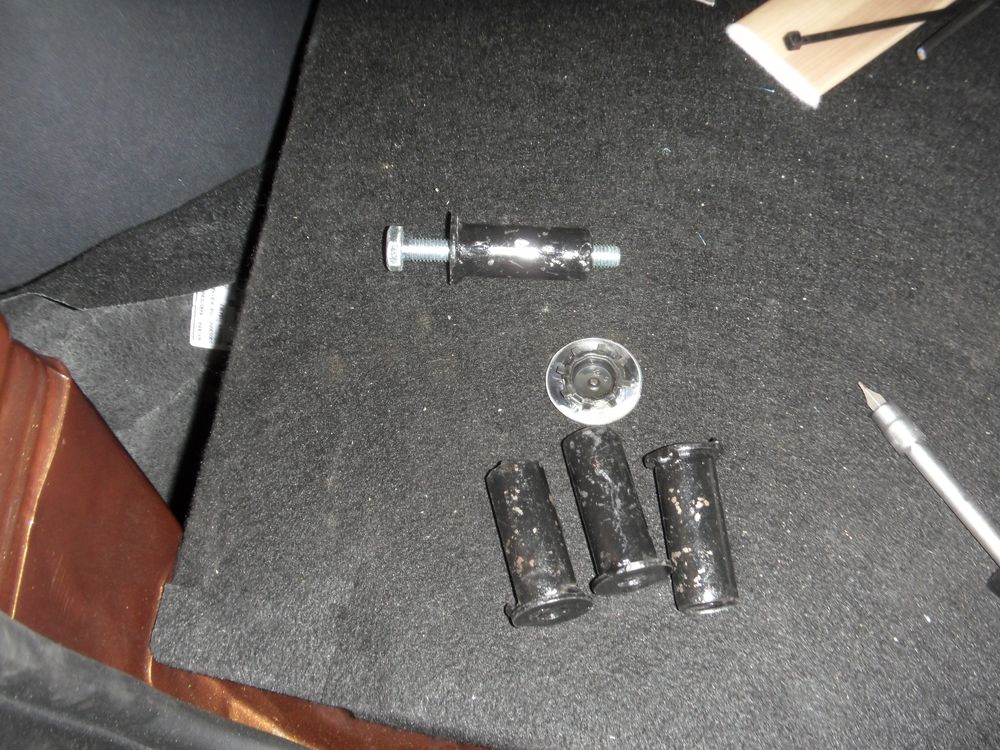

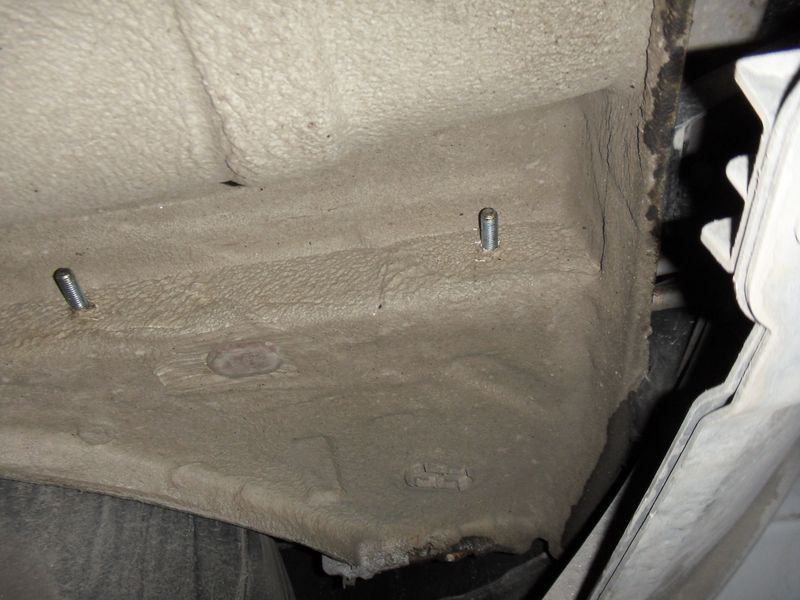

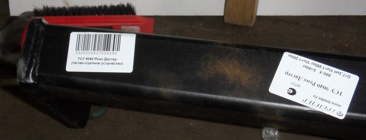

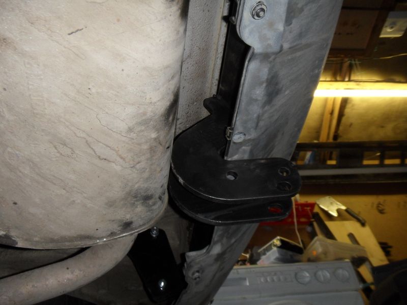

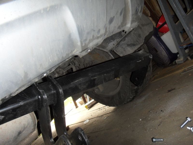

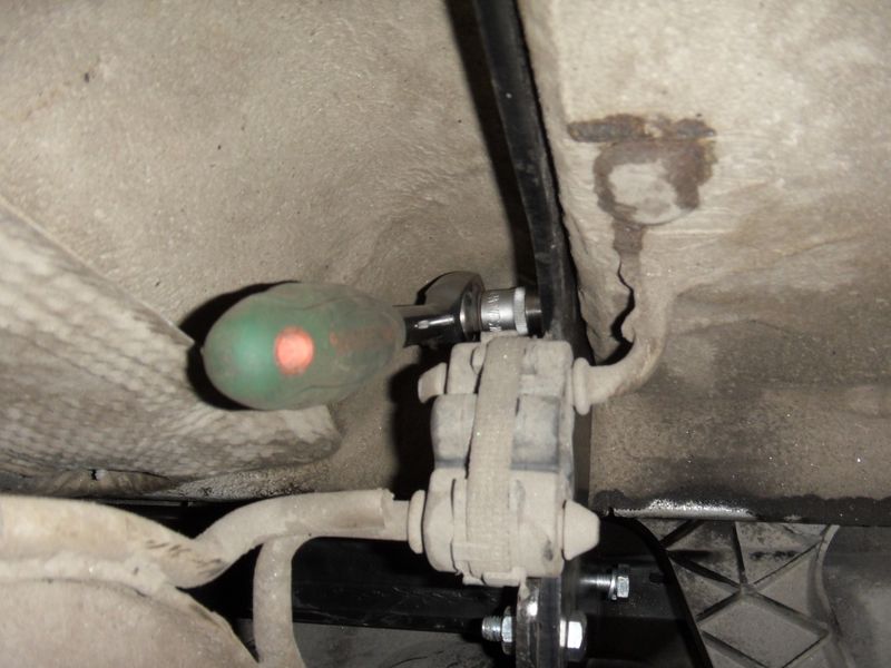

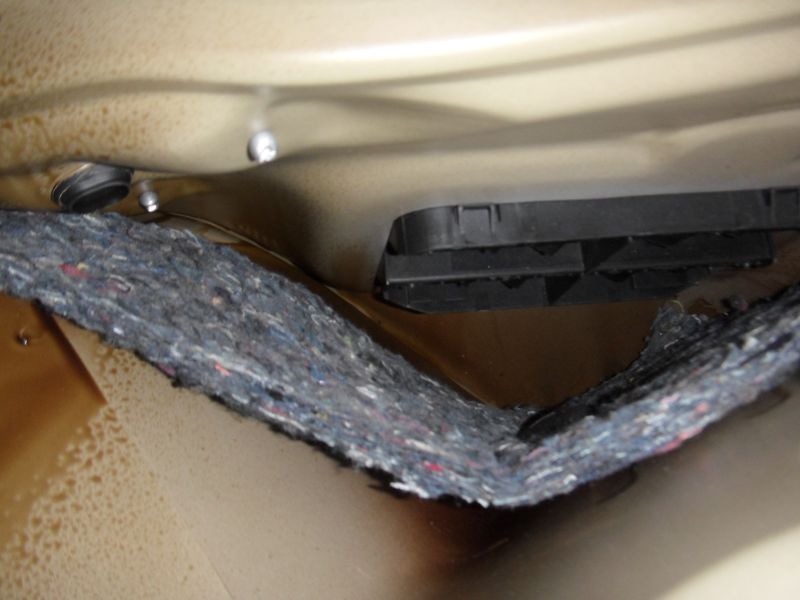

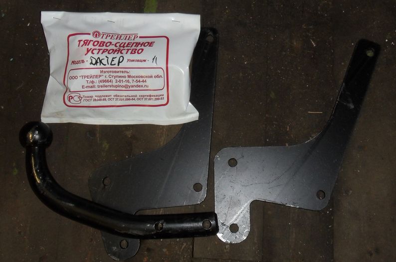

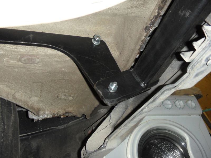

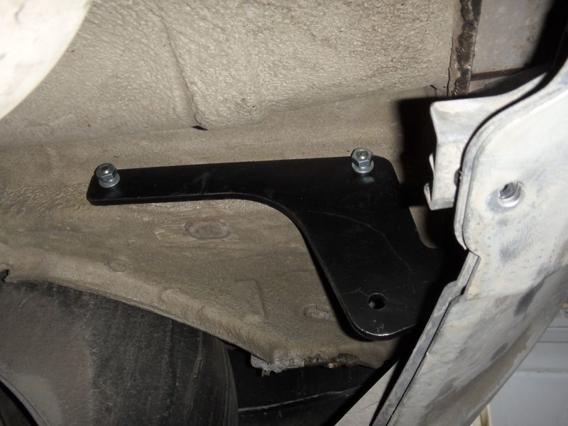

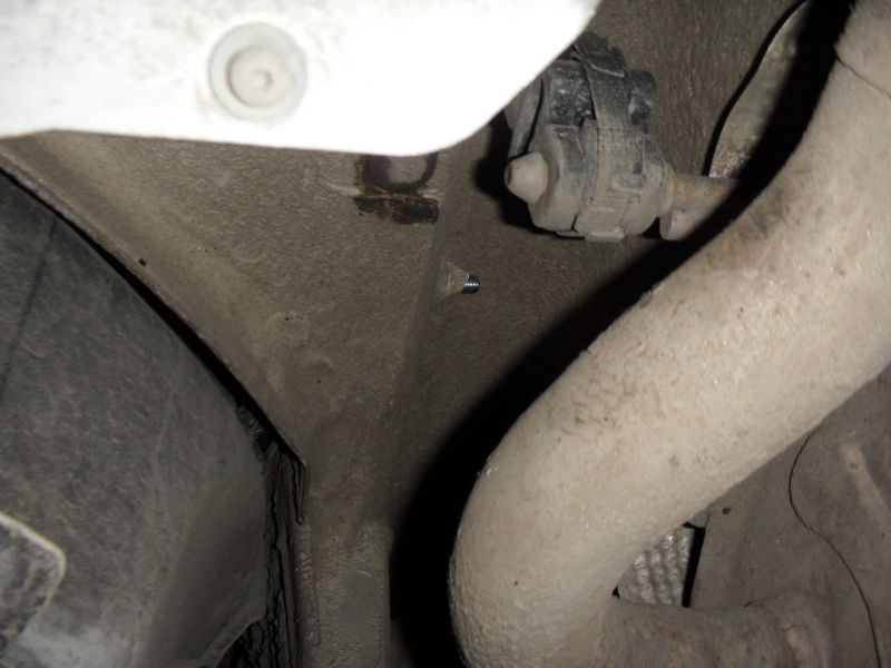

установка фаркопа своими силами в одно лицо.
необходимо: знание ненормативной лексики, ключи на 17 и 19 по 2 шт, отвертка, яма, терпение, пара часов времени. (можно и быстрее)

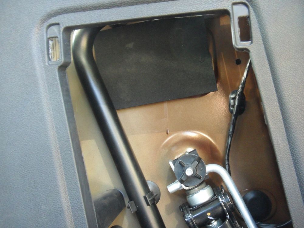

итак фаркоп:

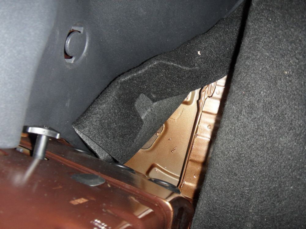

справа и слева изнутри багажника отверткой извлекаем заглушки. их не видно, достаются не очень просто
болты вставляем во втулки и пихаем в дырки от заглушек.
под машиной должны обнаружиться концы болтов:
наживляем боковые пластины:

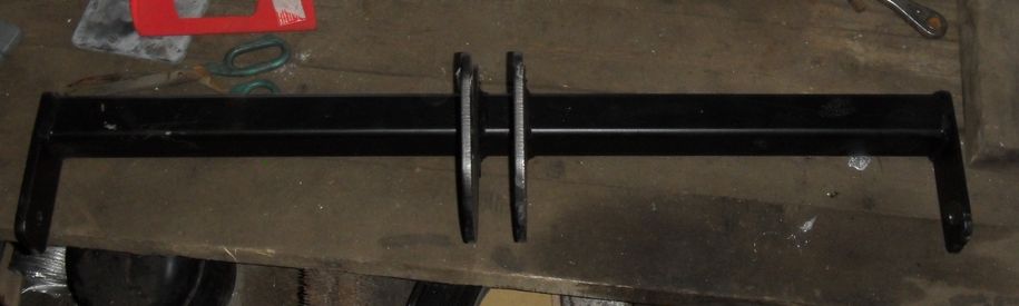

вкарячиваем здоровую поперечную палку:
наживляем болты:
закручиваем все что видим
промежуточный результат:

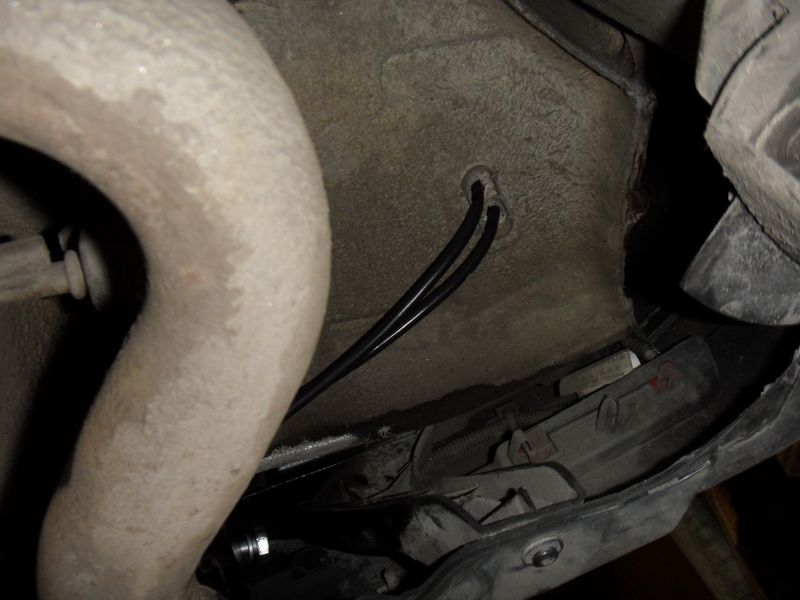

подключаем поводку к колодке по инструкции:
протягиваем проводку внутрь салона:
если действовать согласно инструкции и снять глушак, наверное будет проще.
но кто ж ищет легких путей?
глушак не снимал, бампер не резал. изрядно потрудился, вспомнил русскую речь
особенно при вставлении и закручивании болтов, особенно со стороны глушака.

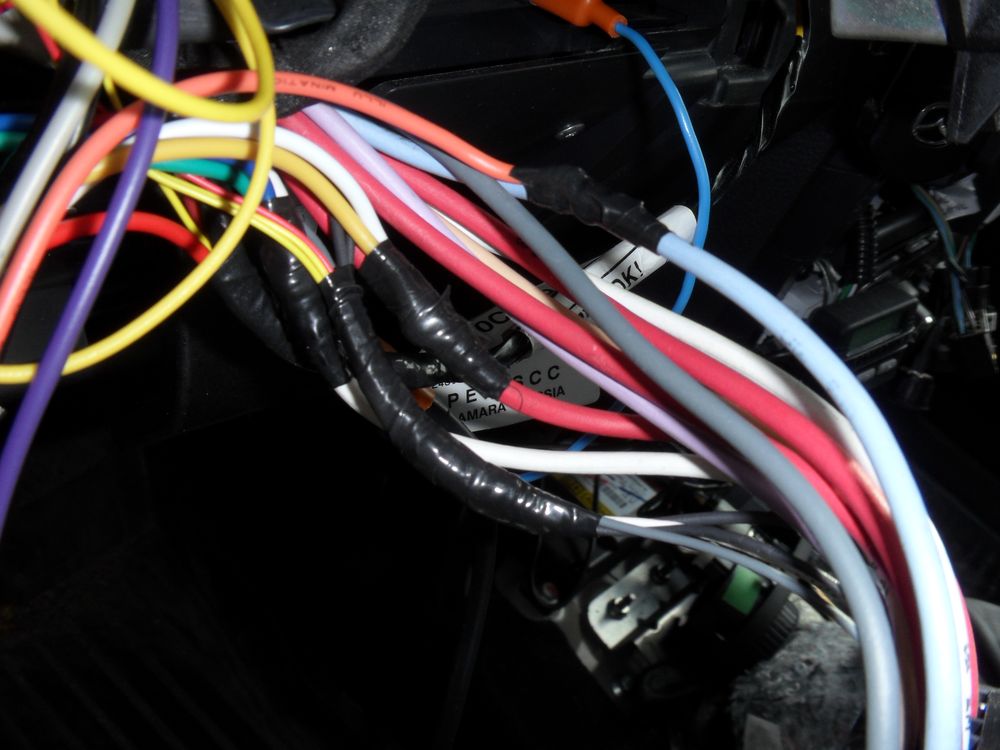

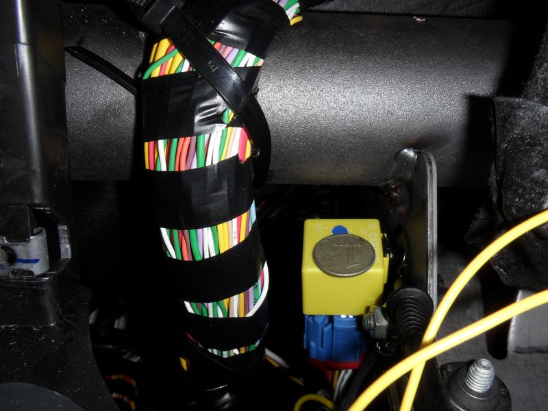

подготовка к установке ДХО.
в качестве дхо- дальний свет, шим процентов 30-40 от мощности.
включение автоматическое. выключение - любым из сигналов габаритов, ручника или давления масла.
нужен доступ к тыльной части щитка приборов и подрулевому выключателю.
необходимо умение паять.

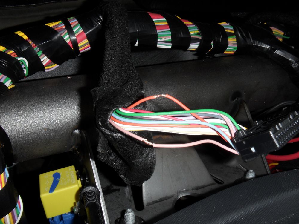

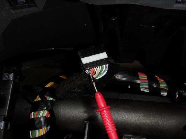

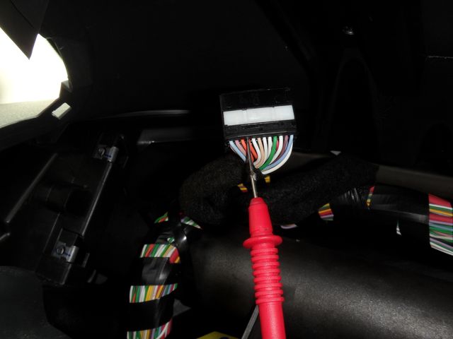

сигнал ручника и масла приходят на 16 и 14 ногу черной колодки приборки
можно поставить два диода и не таскать два провода.
14 контакт:
16 контакт:

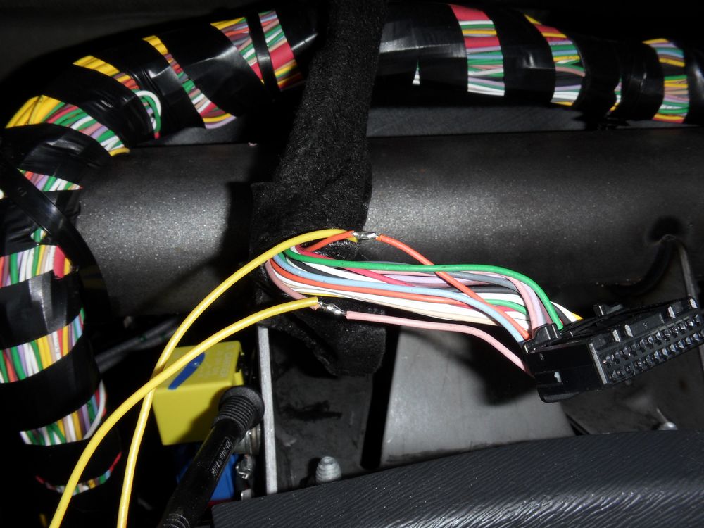

провода достаем из косы, зачищаем:
припаиваем:
в очередной раз про толщину жгута:

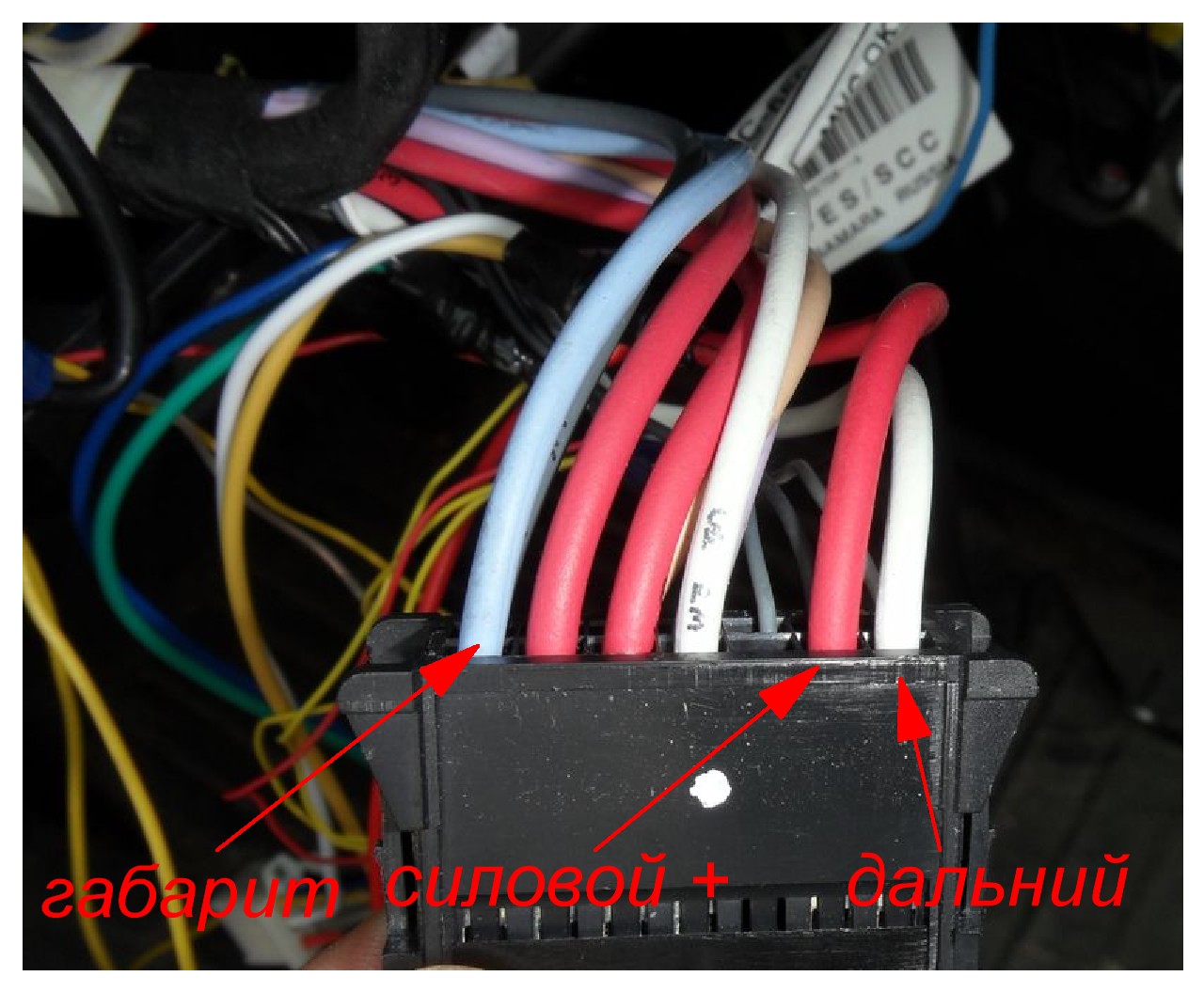

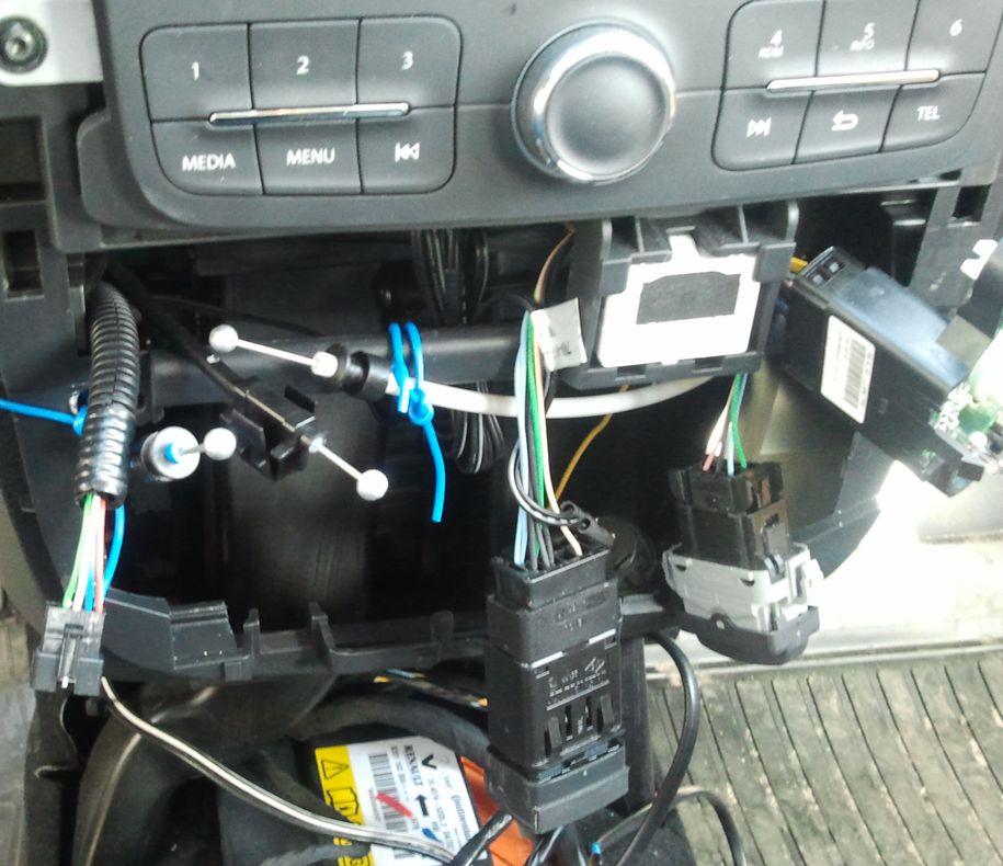

из жгута идущего на переключатель управления светом фар достаем
силовой плюс, дальний, габариты.
+12 берем с провода идущего на считыватель метки ключа. корпус с корпуса.
все подключено и за изолировано:

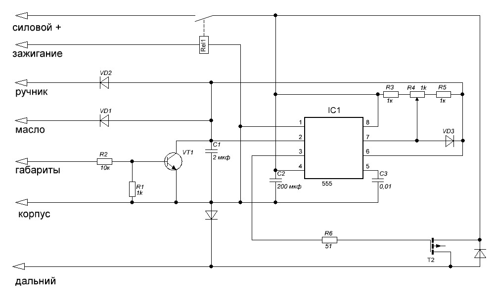

дхо фаза 2.
по мотивам ссылки:
http://www.tavsar.com/day_running_lights.html#Pl4
был изготовлен шим регулятор.
на макетке работает, завтра испытание. если кто будет делать, R3,4,5 имеют другие номиналы.
дхо успешно испытаны, мне понравились.
включаются сами, как только потухло давление масла.
отключаются как только загорается лампочка ручника, или как только включаются габариты. потребление в обесточеном состоянии-0.
частота- 200 гц, шим плавный от 20 до 90 % от полной мощности дальнего.
работу шим в магнитоле не слышно.
нагрев транзистора градусов 40 за 20 мин работы. транзистор установлен на радиатор. печатка не делалась, все собрано на макетке по аналогии с удлиннителем поворотов.
затраты: транзистор -110 руб.
реле-бу из платы телика, 555 таймер тоже откуда то снят.
разъем 60 руб. остальных деталей тоже рублей на 100.
сказать честно, была бы возможность, купил бы готовое и не парился.
цена вопроса 900 - 1300 рублей.
но в мурманских авто магазинах про такое ничего не слышали.
основные трудозатраты- это установка. наверное часа 3 или чуть больше. да, 20% от дальнего, наверное маловато, свет фар отдает желто-оранжевым, но это легко регулируется подстроечником.

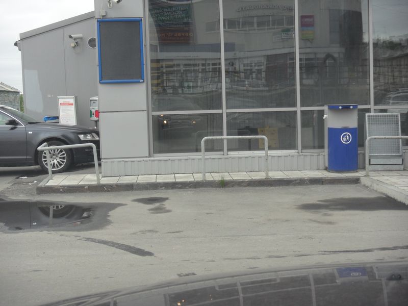

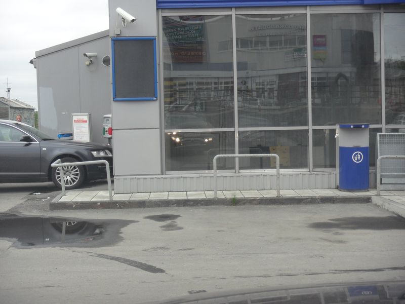

фотки головного света днем в отражении от стекла:
габариты:
ближний:
ближний вместе с дальним:
дхо:

дхо фаза 2.
по мотивам ссылки:
фотки на следующей странице пост 323
Ищу работу.
габариты:
ближний:
дхо:
Название: ближ и даль.jpg
ID:	11243   Нажмите на изображение для увеличения
ID:	11244   Нажмите на изображение для увеличения
ID:	11245   Нажмите на изображение для увеличения

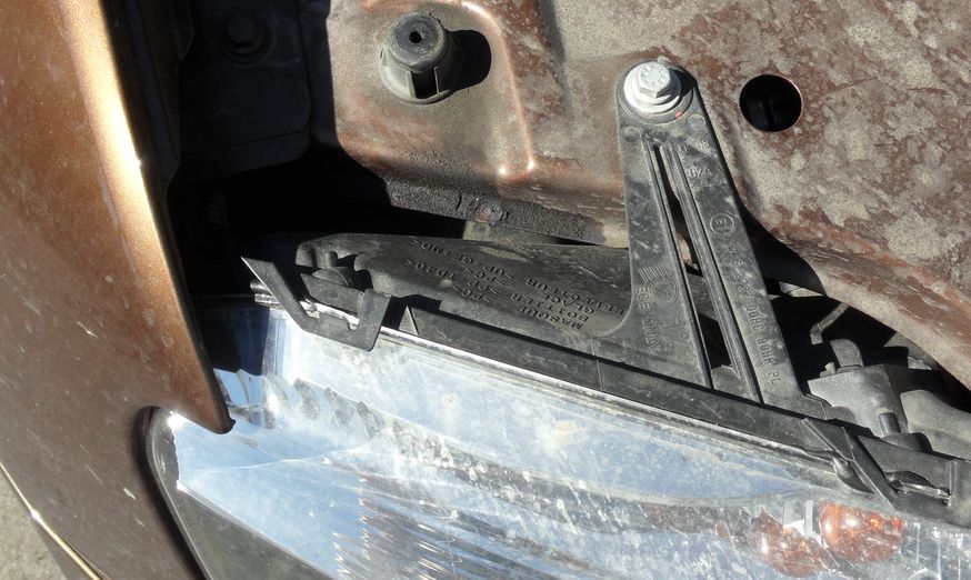

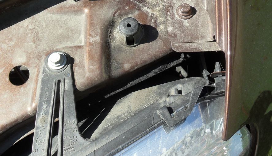

сегодня подключил заднюю противотуманку к фонарю заднего хода, как писал ранее.
при включении заднего хода горит лампа ЗХ справа, а слева противотуманный фонарь. думаю что так удобней и света больше.
обнаружил под капотам над обоими фарами странную грязь, такое впечатление, что это пыль с маслом. но возможно что просто не высохшая вода:
ID:	11270   Нажмите на изображение для увеличения

Старый 17.06.2012, 17:26   #318
Аватар для zhiv
Онлайн: zhiv вне форума
skela, это наверно антикор, у мну тоже есть.
Старый 17.06.2012, 17:31   #319
skela
Аватар для skela
Онлайн: skela вне форума
Был(а): 26 мар 2022 22:11
я уже понял. спасибо.

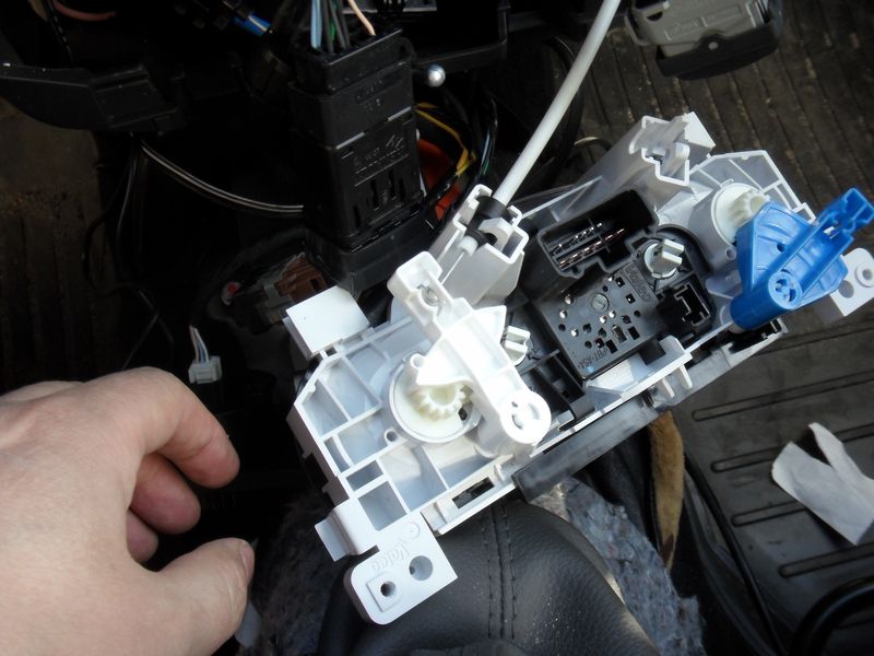

сегодня обнаружил что выход вентиляции есть:
болтающийся там кусок ватина-заводская шумоизоляция
но все вентиляционные выходы заклеены черной резиной на липком слое,
верхняя фотка сделана после удаления резины, фотик засунул внутрь и снял:
это не есть гуд. резину поотдирал, проход для воздушных масс освободил.
из машины изъял блок управления печкой. весь целиком. на предмет изучения внедрениня механизации:
теперь вентиляцией управлять буду так:
внизу слева дергалка температуры,
верхняя дергалка распределение воздушных потоков,
внизу справа-рециркуляция.
ID:	11273   Нажмите на изображение для увеличения
ID:	11274   Нажмите на изображение для увеличения
ID:	11275   Нажмите на изображение для увеличения
Ищу работу.
Не пыльную.
Последний раз редактировалось skela; 17.06.2012 в 18:10.
