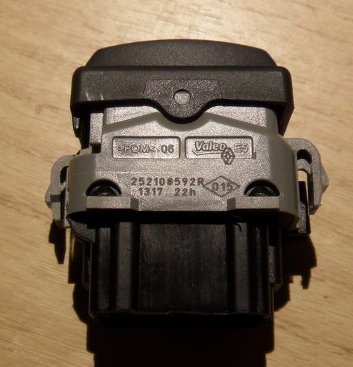

skela, можешь посмотреть номерок кнопки блокировки дверей?

Сообщение от zhiv
лови

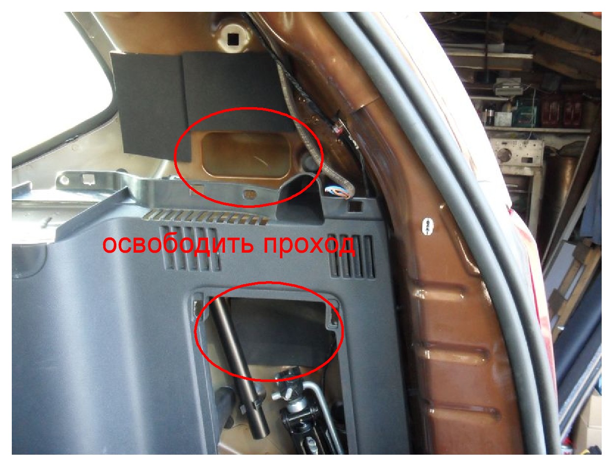

резина просто была ПРИКЛЕЕНА по периметру дырок и закрывала проход для воздуха.
смысл этих черных резиновых вклеек мне не понятен. можно снять лючок, закрывающий домкрат и посмотреть, как у вас.
после удаления этих резиновых наклеек двери закрываются мягче.
клапан стоит на вентиляционной решетке под бампером.

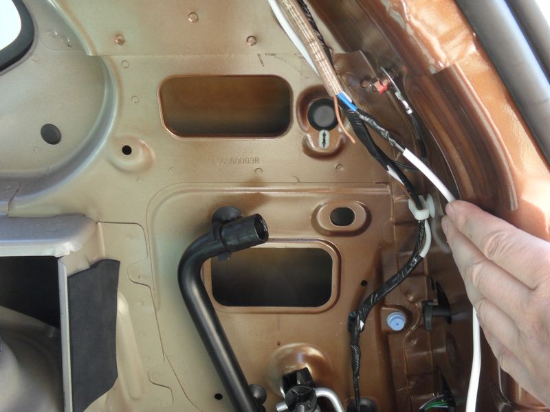

вот фотка, внизу проход для воздуха заклеен, вверху уже нет.

skela, как Вы полагаете, может, в этом и есть причина сильного запотевания салона после кондиционирования?

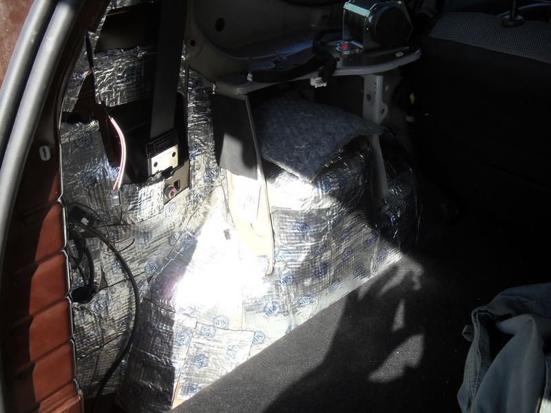

в этом есть ОСНОВНАЯ причина. воздух из машины должен уходить, а его задерживает эта фигня, которую непонятно зачем понаклеили.
---------- Добавлено в 21:05 ---------- Предыдущее написано было в 21:03 ----------
этих отверстий четыре, по два с каждой стороны. через одно проходит ремень, оно открыто, а три остальных-наглухо заклеены.
должно быть так :
тут уже шумка приклеена, но основное понятно:
