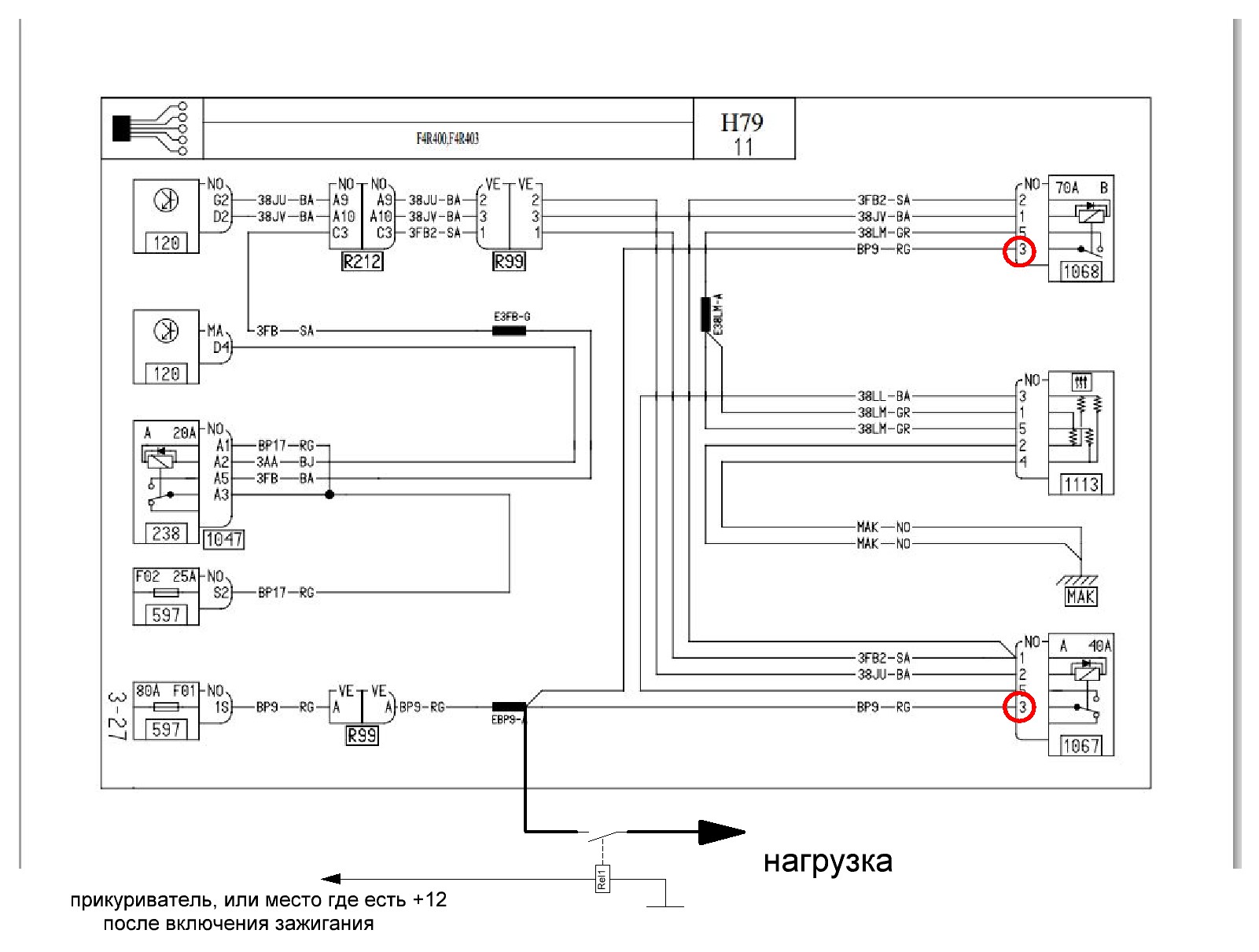

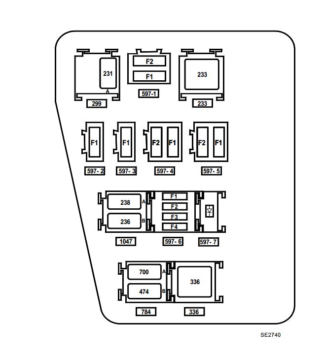

skela, а на Дастере есть штатные точки подключения 15 и 30?
06.07.2012, 19:13
#385
Регистрация: 24.02.2012
Сообщений: 1,799
Время онлайн: 1 мес. 3 нед. 5 д. 10 ч. 17 мин. 25 сек.
: 10831
Был(а): 26 мар 2022 22:11
такие шины по анологии должны быть, но в схеме дастера я такого не встречал.
вообще машина со странностями в смысле электроники, так что проще поставить свое разгрузочное реле и все брать оттуда.

skela, т.е. подключать сразу от АКБ ->предОхранитель->разгрузочное реле->нагрузка?
06.07.2012, 19:42
#387
Сообщений: 1,799
: 10831
я сейчас написал в теме про инвертор. + взять с реле фена.
90 процентов времени или больше, фен не используется, а провода там есть. дополнительное реле и 20 ампер у тебя под торпедой.
принцип тот же, просто + таскать не надо, он уже есть. нужно простое реле, функция такая: >разгрузочное реле->нагрузка

skela, а плюс там всегда или только на при включенном зажигании?

Сообщение от zhiv
плюс на реле ВСЕГДА, пока не перегорел пред на 80 А

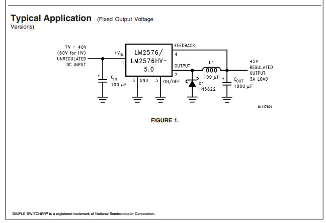

по поводу 5 вольт в машине.
Мня просили рассказать, рассказываю...
есть несколько вариантов, для тех кто умеет паять и нет.
для тех кто умеет паять:
тут всего 5 деталей, ток 3 ампера, защита от всякого-разного.
единственный недостаток- не все телефоны будут заряжаться по УСБ,
так как некоторые модели требуют наличия резисторов в шинах ДАТА + и ДАТА -
(например в айфоне 3 кажется)
у меня по приведенной схеме преобразователь работает 3 года.
и для тех, кто не умеет:
купить преобразователь, с током 1,5 - 2 ампера.
у меня есть два. разные.
вот один:
фотка из инета, лениво свой фоткать. но этот проверен мною лично, рекомендую.

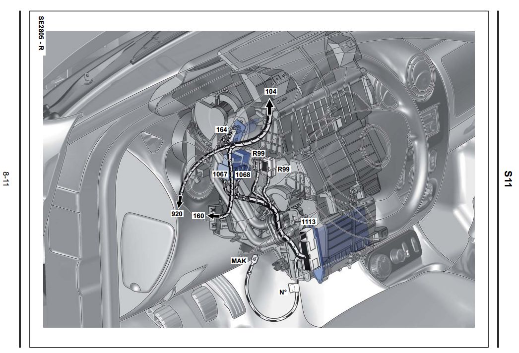

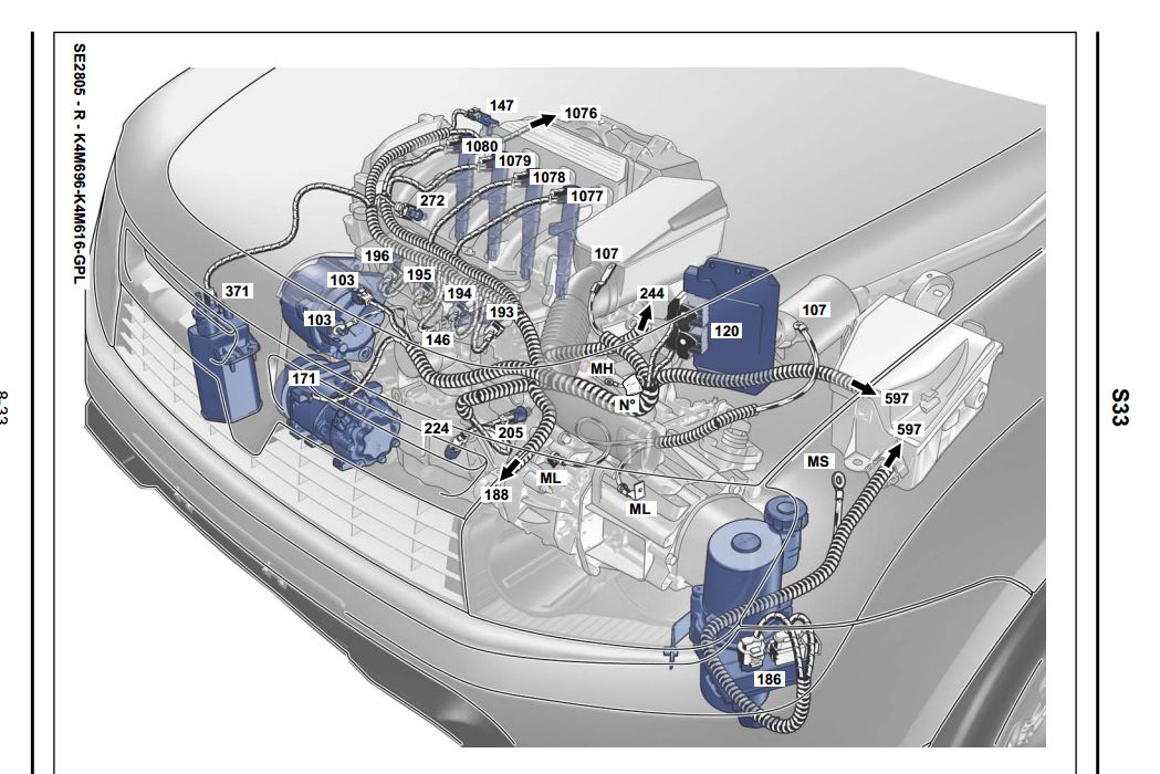

skela, есть пара вопросов, подскажи если знаешь, где географически в Дастере расположены:
