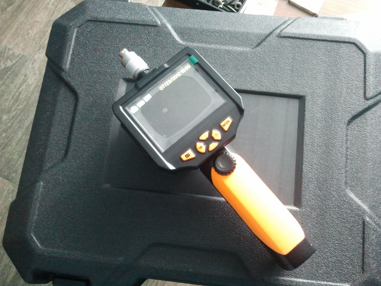

Сообщение от skela
купил на таовао вот такую штуку, для изучения того, что плохо видно.

наконец ЕМС привезло мне посылку!
осваиваю девайс

Unixman
Аватар для Unixman
Онлайн: Unixman вне форума
Был(а): 01 ноя 2013 22:05
Адрес:
Сообщение от skela Посмотреть сообщение
осваиваю девайс
хотелось бы знать название девайса.... на табао очень муторно заказывать...на ebay-e попроще...

Сообщение от Unixman Посмотреть сообщение
это бороскоп. или по медецински эндоскоп.
на фотке нет видеокамеры на гибком проводе.
применение- посмотреть в места где нифига не видно.
а на таобао я покупаю через посредника. дороже, но есть и плюсы. все переговоры с китаем ведет посредник, собирает посылку и отправляет. мне нравится.

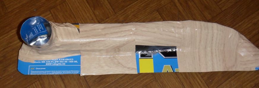

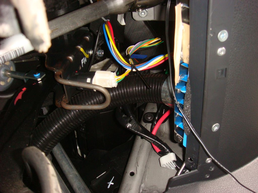

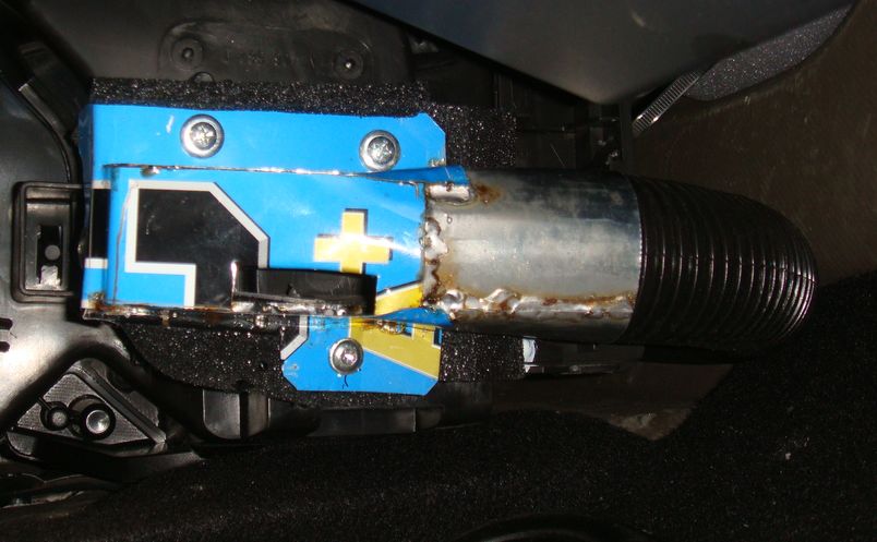

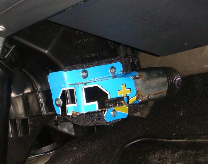

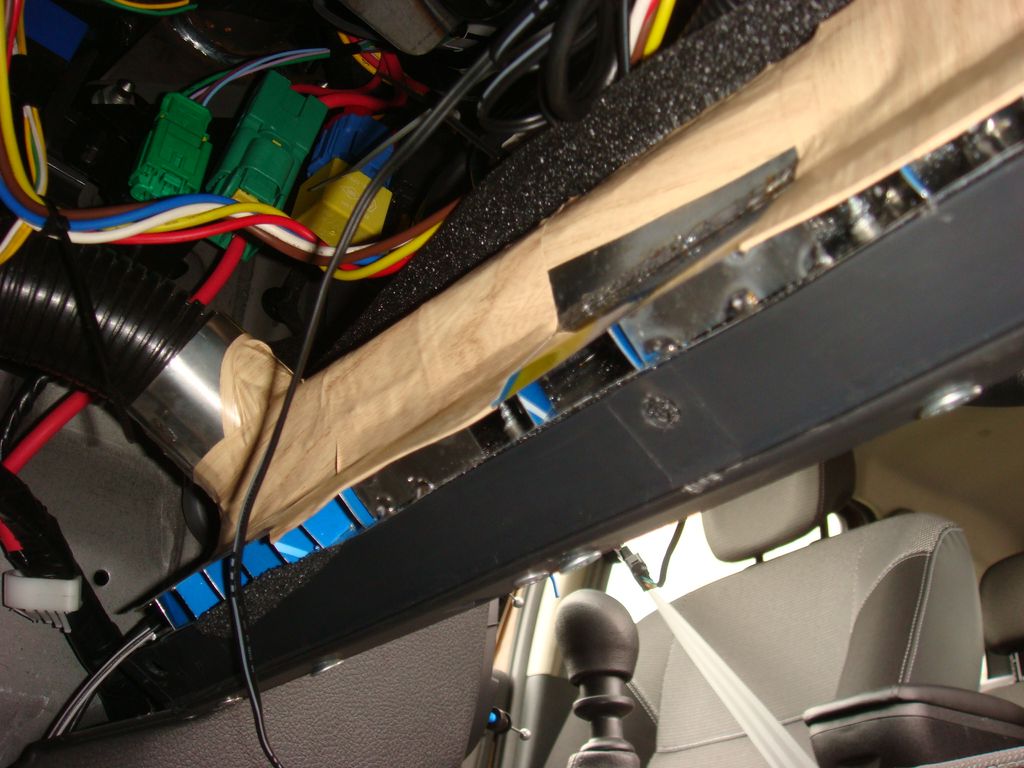

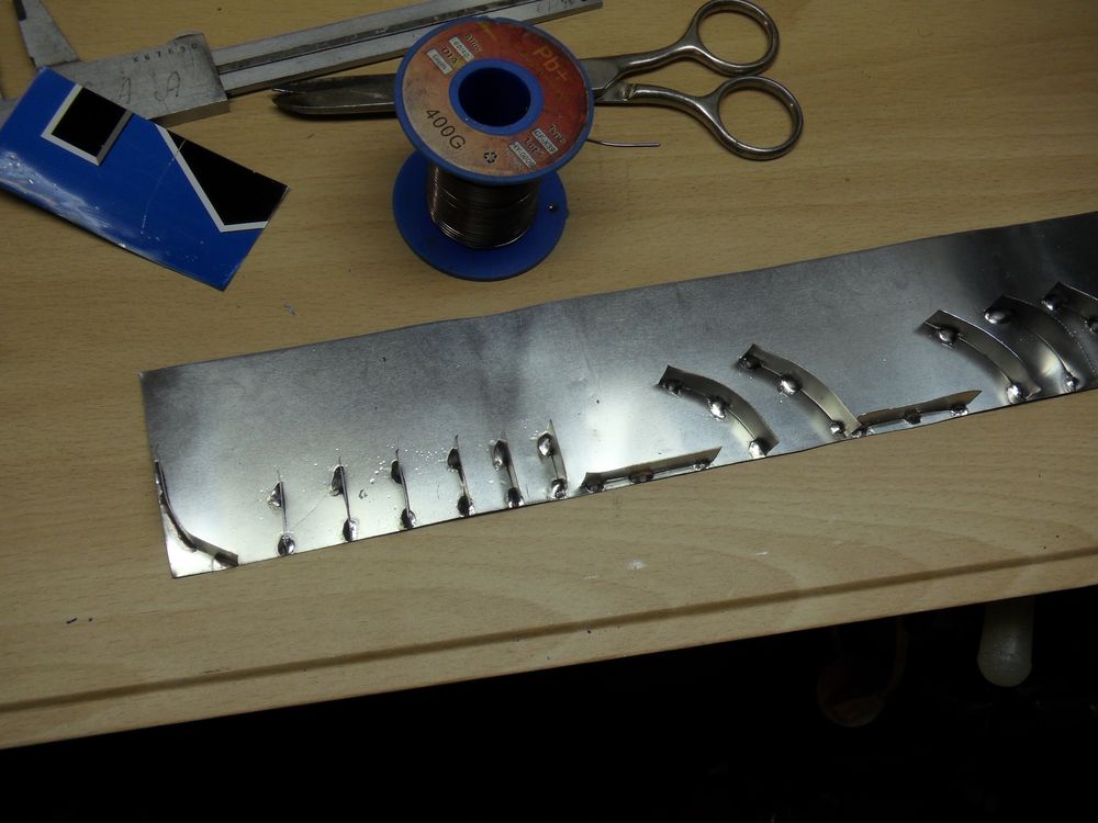

выкроил немного времени и усовершенствовал систему подачи теплого воздуха в ноги водителя.
сегодня ездил 200 км, за грибами. промок, обратно ехал с мокрыми ногами, ощущал прелести равномерного обдува. качеством работы ДОВОЛЕН.
сразу скажу, никаких выкроек не делал, все делалось по месту. изготовлено 2 детали.
1- отборник воздуха пассажира.
2- воздуховод водителя.

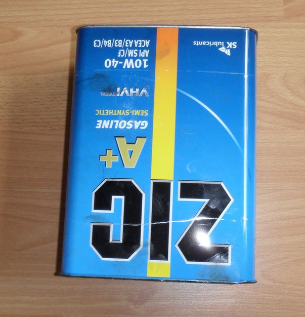

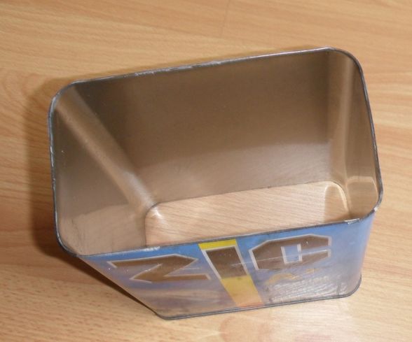

итак, донор- канистра масла ЗИК. добываем оцинкованую жесть. она паяется замечательно:
формируем направляющие воздушного потока для водителя
тут в фотках пропуск. припаиваем крышку и посадочное место шланга.

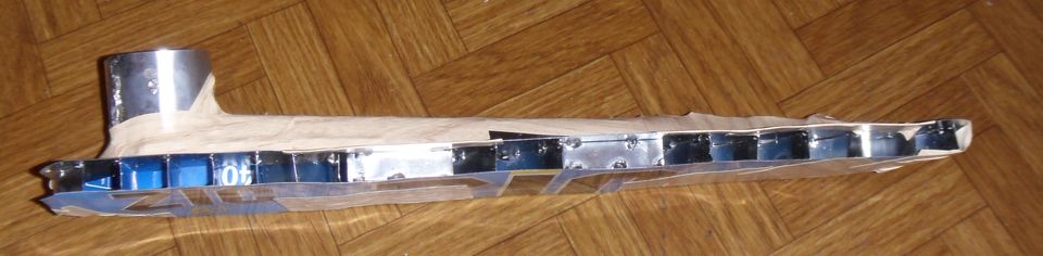

вид с торца готового воздуховода
обтягиваем пленкой, для закрытия мелких отверстий:

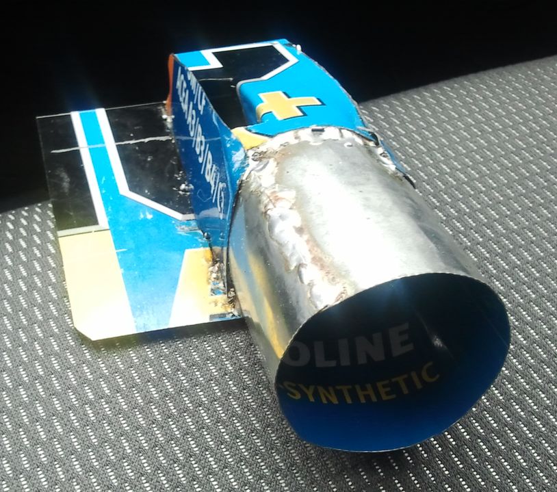

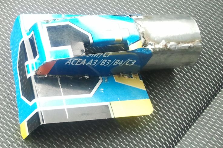

такаже методика изготовления отборника воздуха пассажира
изготвленые детали соедениются шлангом от пылесоса,
закрепляются саморезами.
