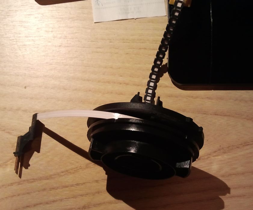

Старый 22.09.2012, 20:45   #501
skela
Аватар для skela
Онлайн: skela вне форума
Был(а): 26 мар 2022 22:11

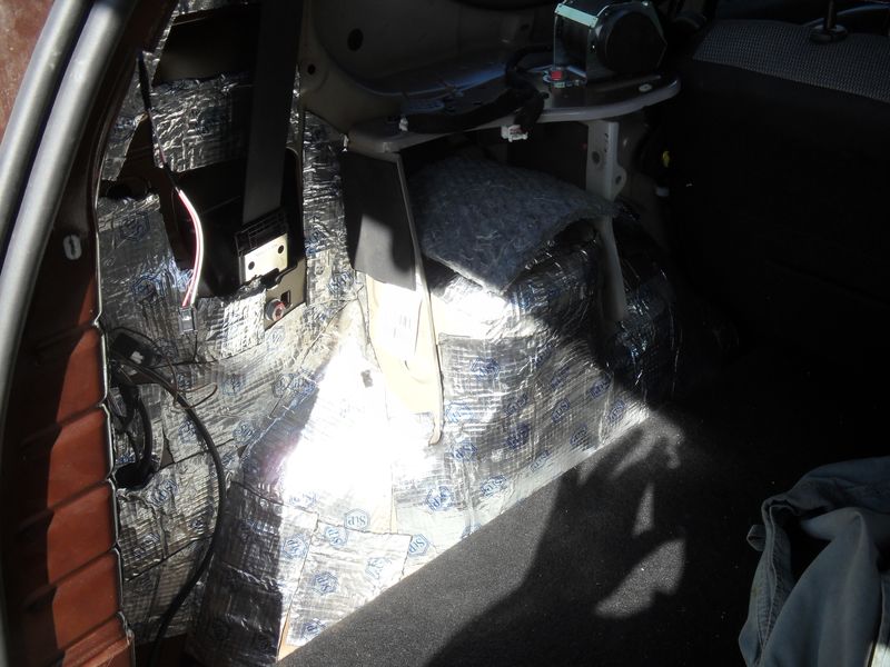

резкозти к сожалению нет, но основное понятно

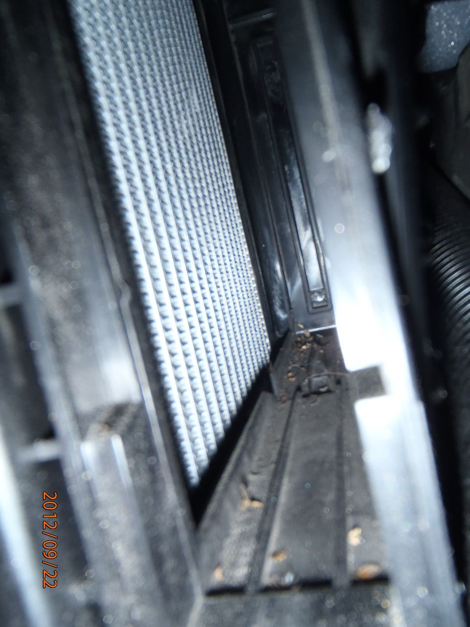

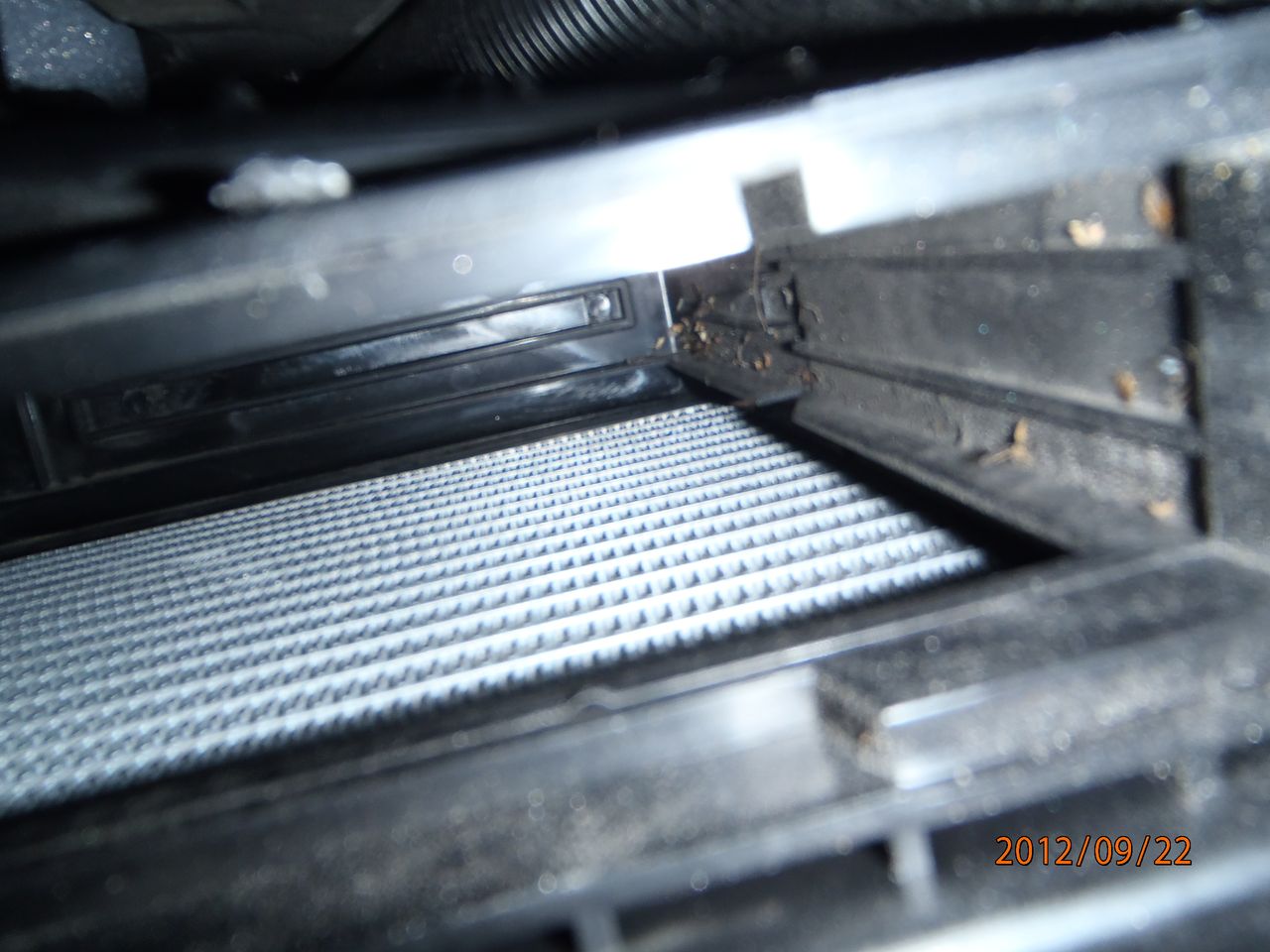

Старый 22.09.2012, 20:52   #503
skela
Аватар для skela

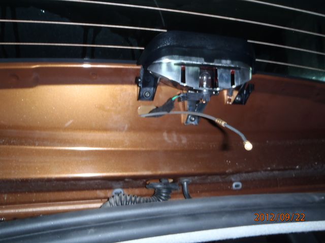

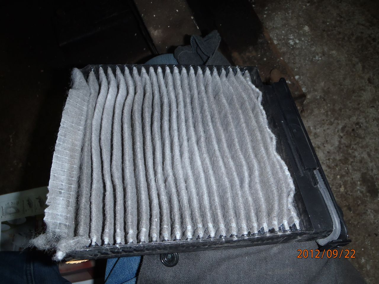

салонный фильтр есть.
вот сфоткал как выглядит радиатор то ли отопителя, то ли кондея
ID:	15761   Нажмите на изображение для увеличения

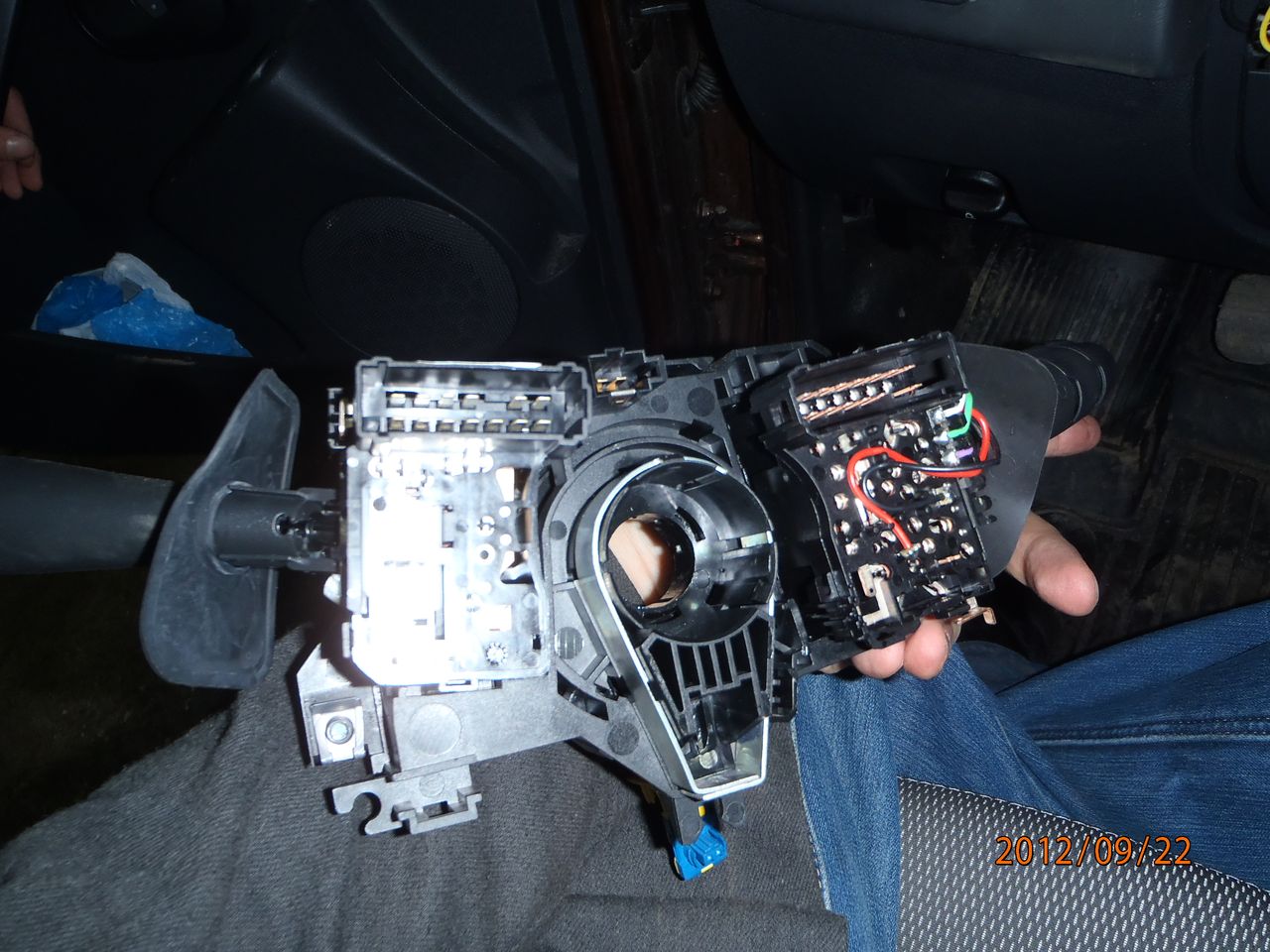

Старый 22.09.2012, 20:59   #505
skela
Аватар для skela

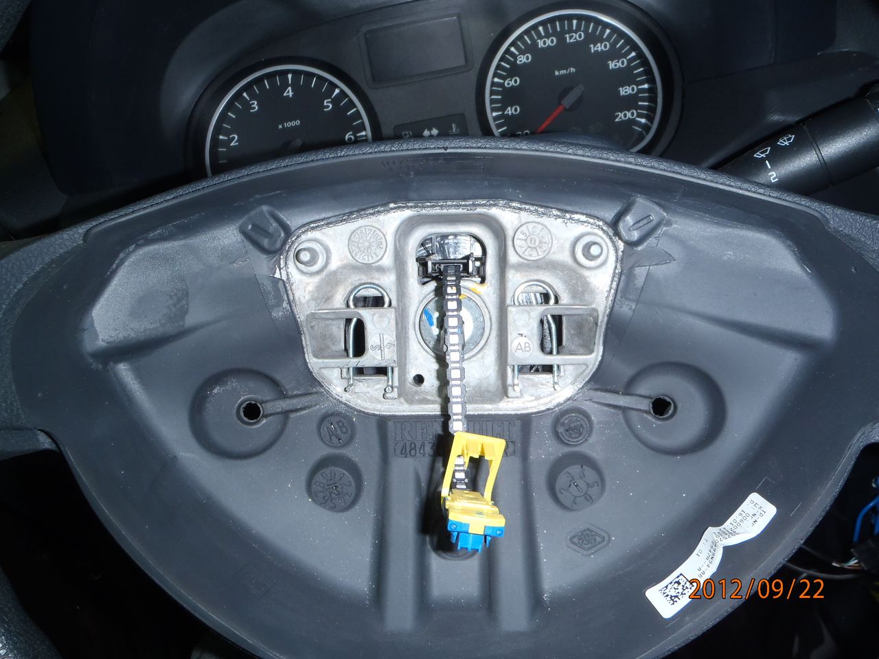

для изучения вопроса переселения бибикалки в нормальное место снял подушку безопасности водителя

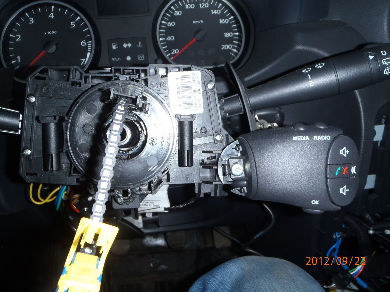

продолжаем разбирать

к сожалению никаких резервных проводов в ленте подключения подушки не предусмотрено.
всего лишь два провода.

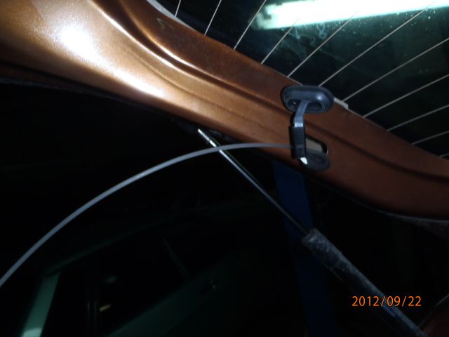

Старый 22.09.2012, 21:54   #508
skela
Аватар для skela

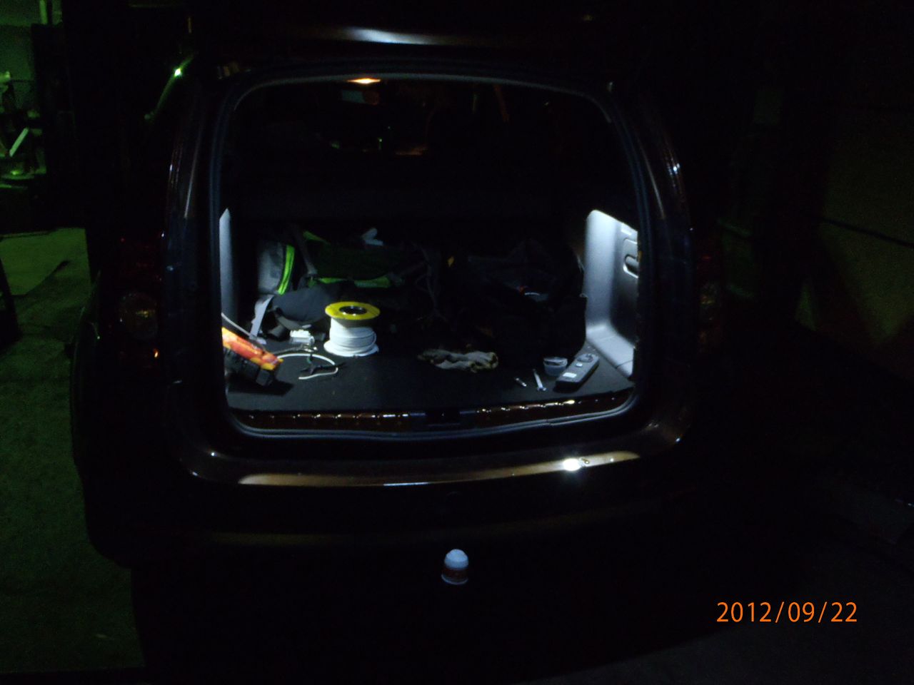

освещение багажника выглядит так

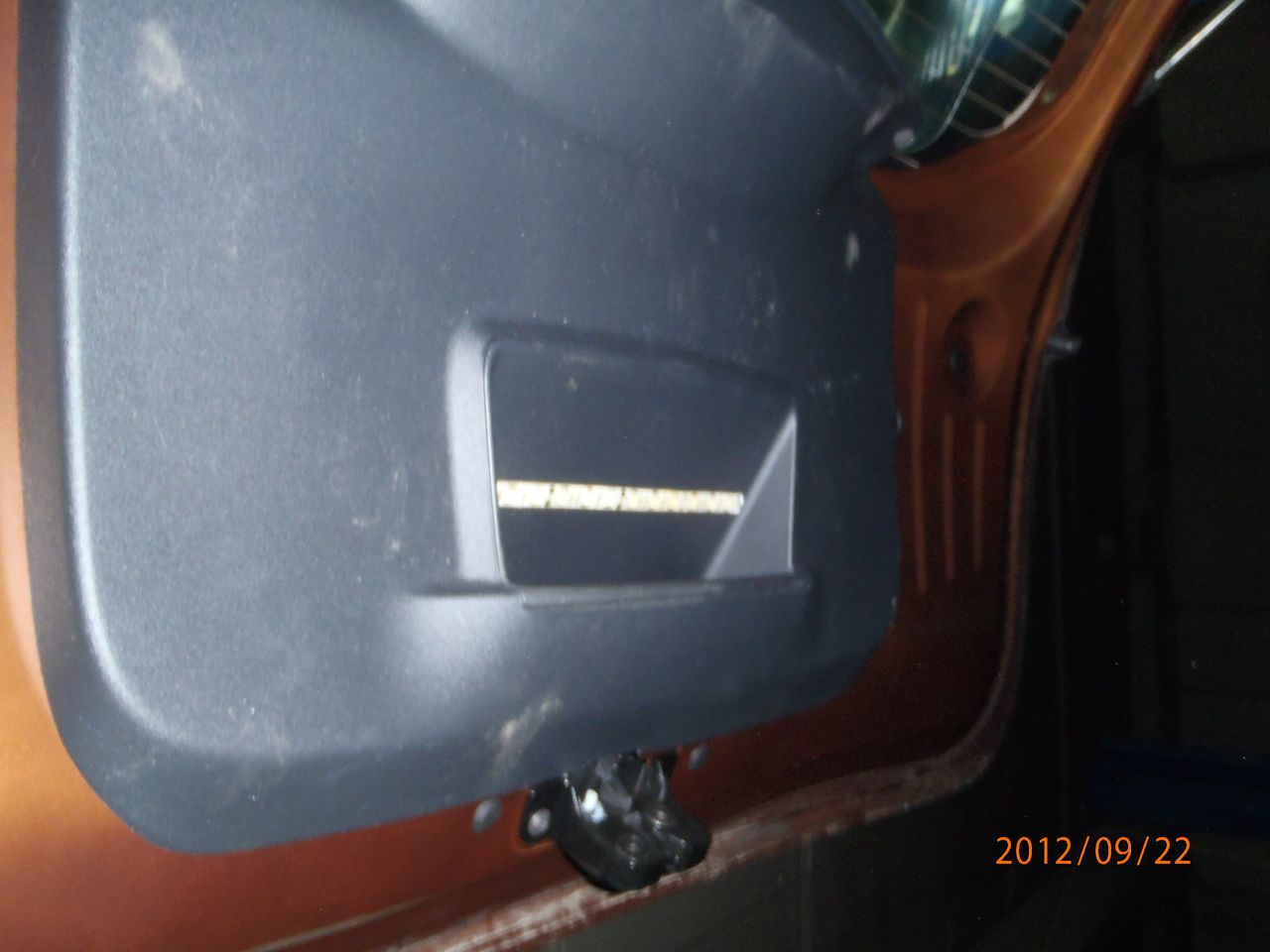

а вообще то коли все разобрано, то можно помечтать
1 - бибикалка на своем месте
2 - кожаная оплетка руля
3 - (а не замахнуться ли нам на самого вильяма, так сказать, шекспира? ) - подогрев руля

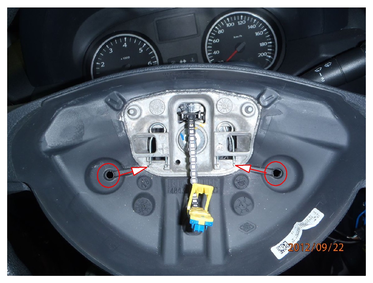

Сообщение от skela Посмотреть сообщение
подскажите, как крепится подушка, а то что то внутри болтается, однажды даже хотел снять проверить, но попытавшись торксом на 15 нащупать винты ничего не получилось?

через дырки отверткой ( я использовал длинный шестигранник на 6) желательно одновременно, нажимаешь на пружины по направлению стрелочек, одноврменно тянеш подушку на себя. если тянуть сначала одну сторону а потом другую, -подушку закусывает и она не снимается. по крайней мере у меня.

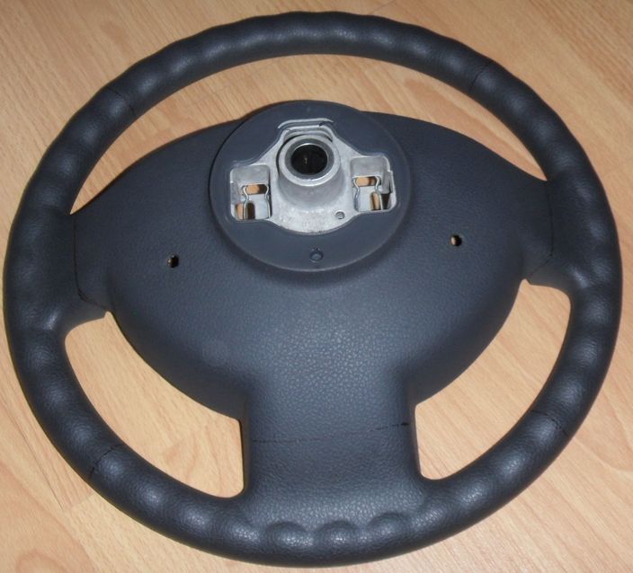

Старый 23.09.2012, 15:02   #514
skela
Аватар для skela

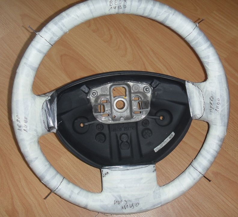

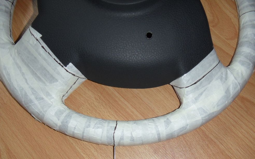

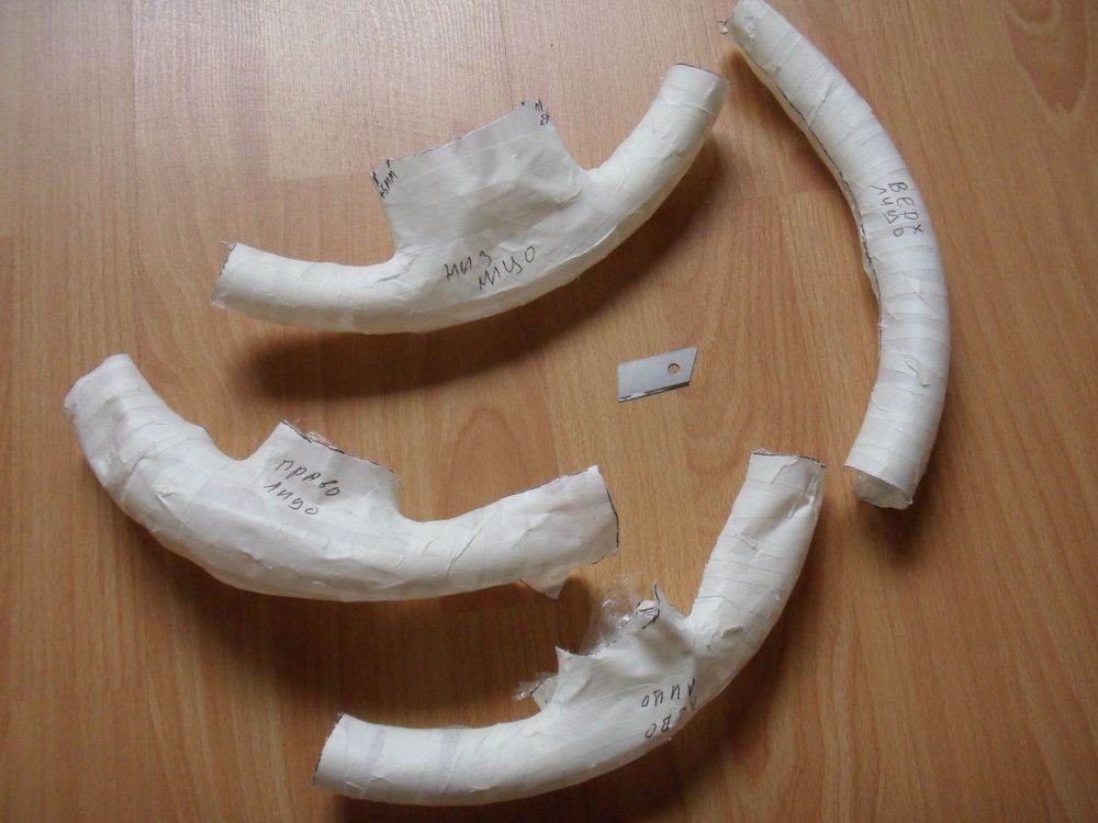

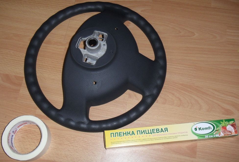

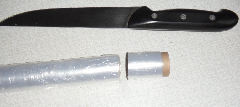

итак, технология не нова, сто раз описана, но все же.
хочу кожаный руль.
с кожей дела никогда не имел, это первый опыт, так сказать, что получится не знаю, в общем посмотрим.
исходники: руль, пленка поолиэтиленовая, малярный скоч. я купил широкий. не прав. берите узкий.
отрезаем от пленки примерно 5 см
размечаем руль в местах, где будут швы и края оплетки
я в места стыков воткнул гвозди.
ID:	15796   Нажмите на изображение для увеличения
ID:	15797   Нажмите на изображение для увеличения
ID:	15798   Нажмите на изображение для увеличения
Ищу работу.
Не пыльную.

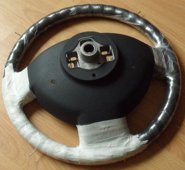

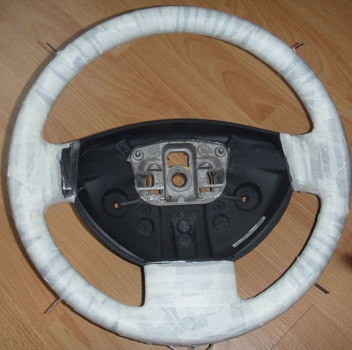

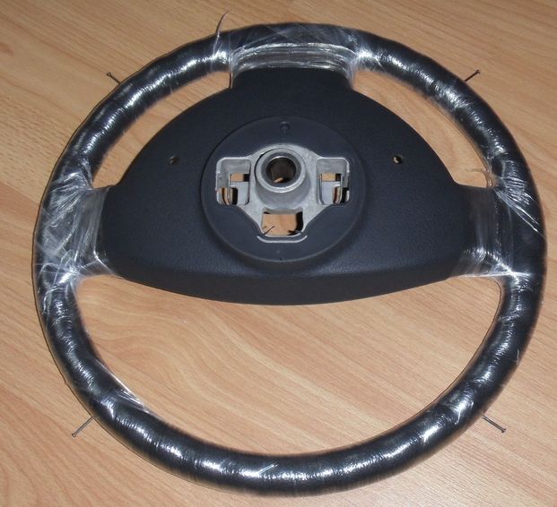

обматываем руль пищевой пленкой
по верх пленки малярным скочем. это промежуточный результат
в результате получаем вот такой вот руль.

продернул провод паралельно проводки багажника.
подключение к лампе освещения багажника.
фотик почему то был в макро режиме, нет резкости
ID:	15810   Нажмите на изображение для увеличения

размечаем по новой уже по скочу,
подписываем куски. отмечаем места где брак.
с помощью обломка лезвия по разметке делаем разрезы.
получаем исходники для выкройки

skela А, как снимается на руле круглая центральная накладка со значком Рено?
Silver DuStar был 560 дней пять часов двадцать две минуты и около 30 секунд (по григорианскому современному календарю).
в этом есть ОСНОВНАЯ причина. воздух из машины должен уходить, а его задерживает эта фигня, которую непонятно зачем понаклеили.
---------- Добавлено в 21:05 ---------- Предыдущее написано было в 21:03 ----------
этих отверстий четыре, по два с каждой стороны. через одно проходит ремень, оно открыто, а три остальных-наглухо заклеены.
должно быть так :
тут уже шумка приклеена, но основное понятно:
Подскажите как слева пластик снять чтобы добраться туда?справа залез без разборки через лючек для балонника и домкрата
