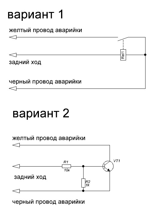

сегодня решал вопрос о переносе в другое место выключателя аварийки.
жить он будет между центральными круглыми дифлекторами.
так как кнопка будет другая, посмотрел зачем к ней приходит 5 проводов.
посетила следующая мысль -
можно сделать автоматическое включение аварийки при включении заднего хода.

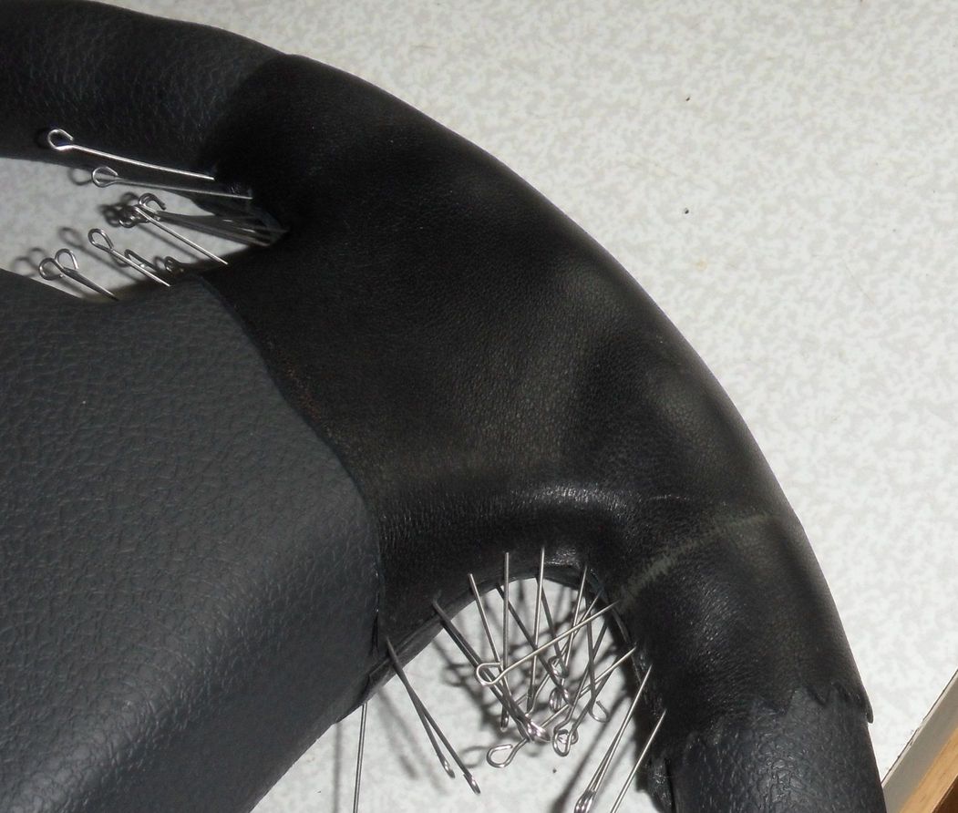

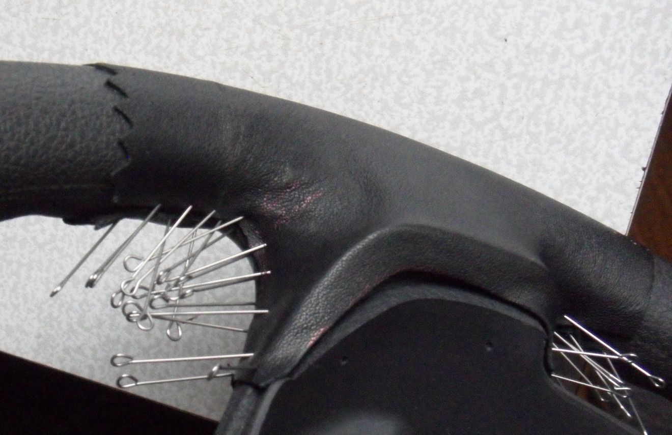

в общем изготовление выкройки с помощью скоча и пленки мне крайне не понравилось.
это плюс минус милиметров 5. стопудово будут складки или другие ошибки.
было принято другое решение.
из кусков кожи на выброс были изготовлены выкройки самых геморойных мест.
а уж по этим выкройкам будет сделан окончательный вариант

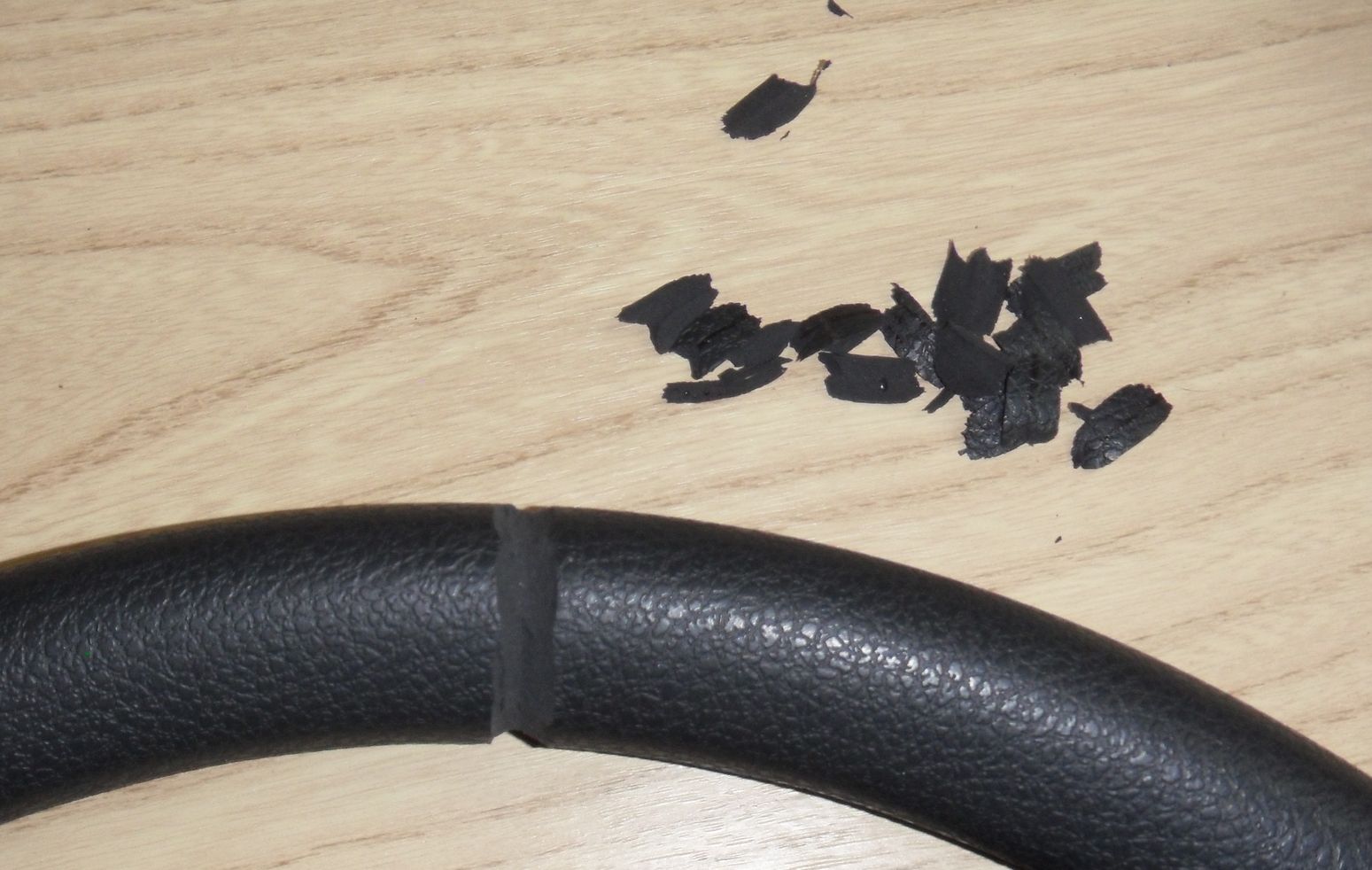

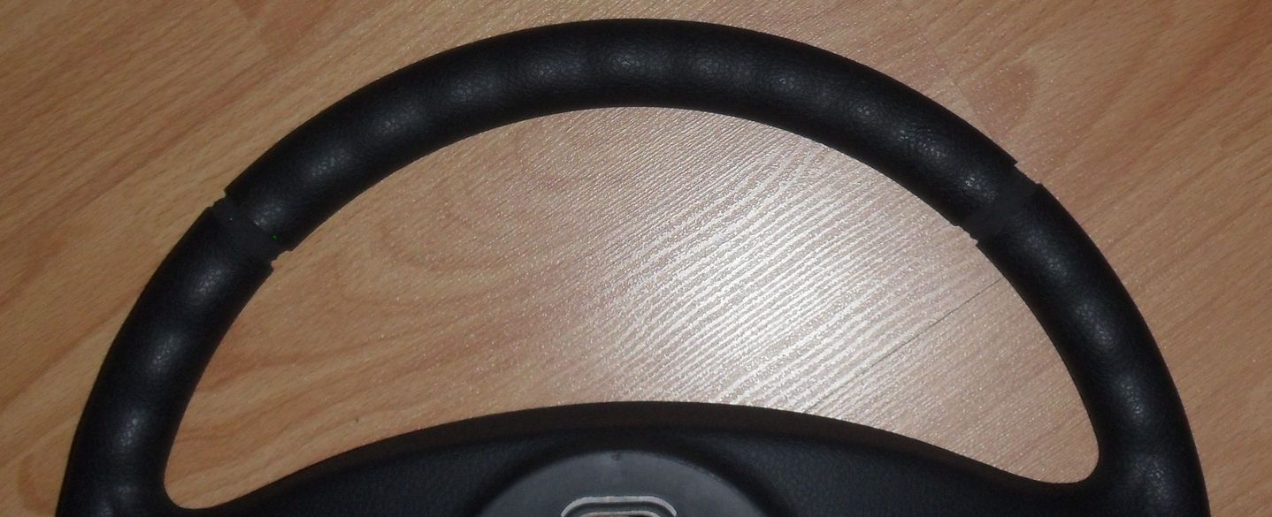

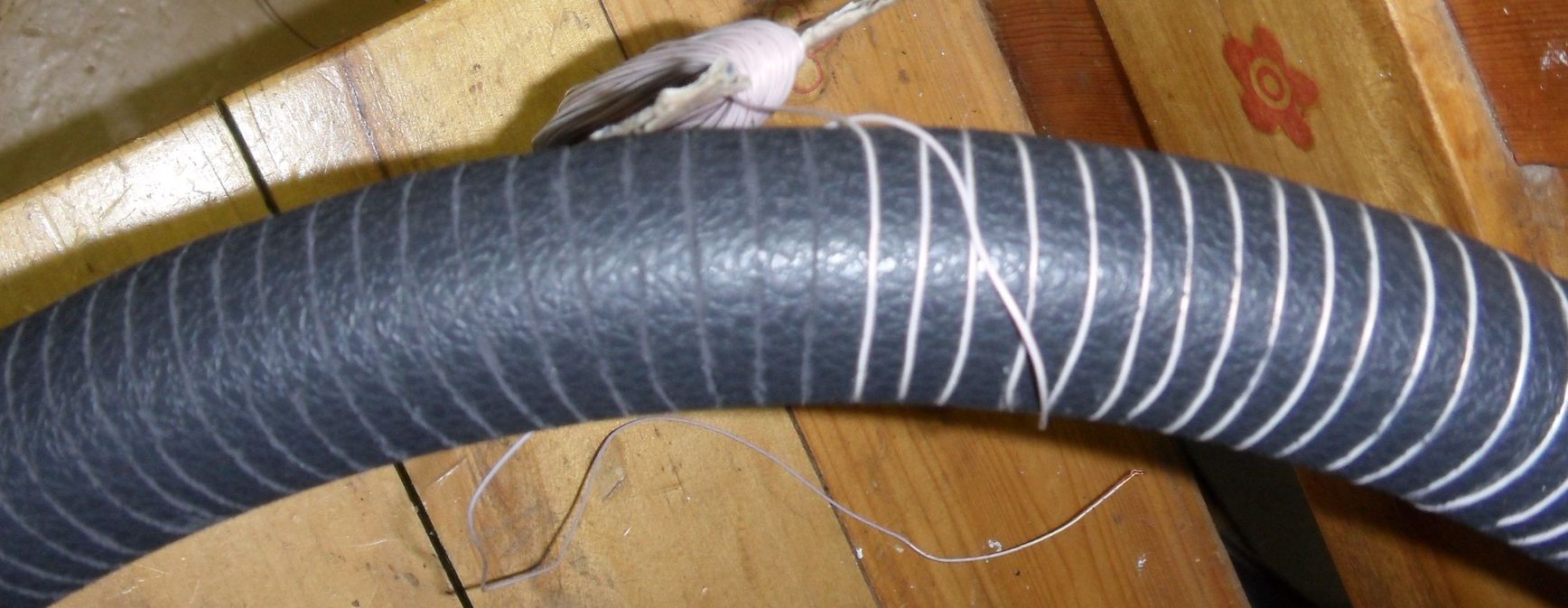

безжалостно в руле режем канавки под швы

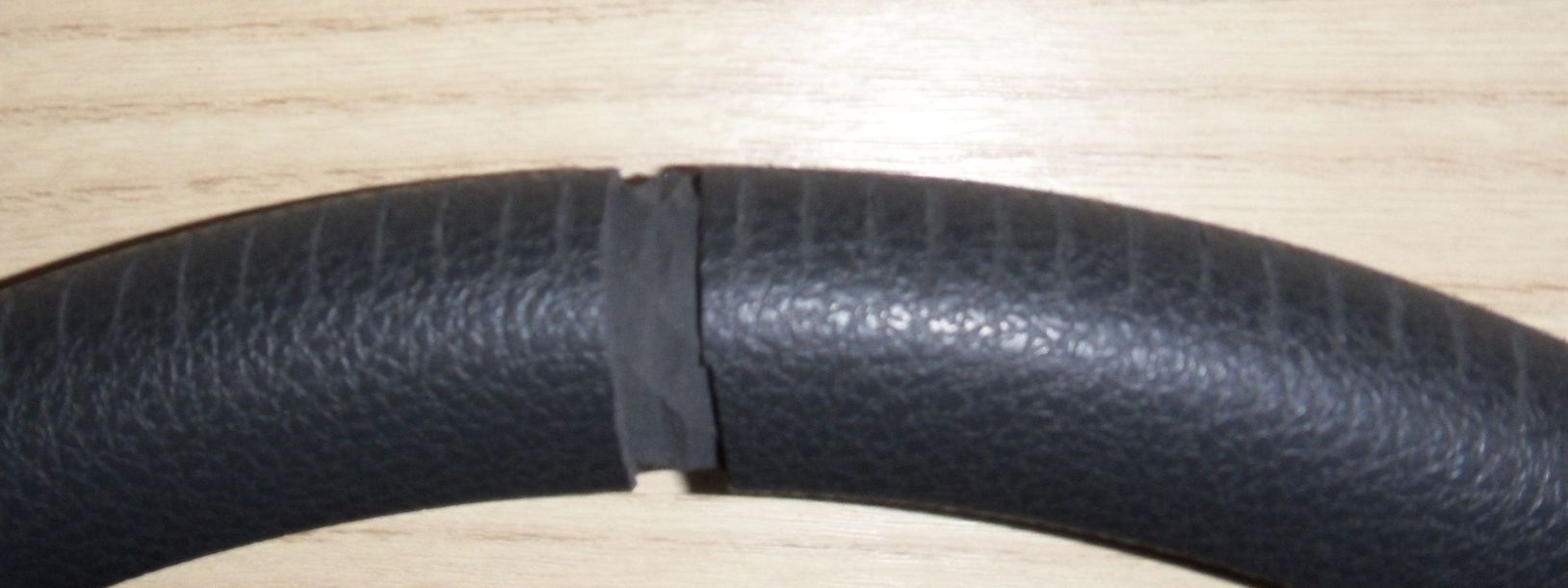

канавкам придаем прямоугольность.
ножовочным полотном через 5 мм делаем на глубину зуба концентрические пропилы.
в пазы укладываем провод мгтф от центра руля к краям
провода по прикидкам надо 16 метров.

по геморойности на 1 месте подача напряжения на руль, (пока думаю)
на 2 - раскрой и поиск кожи (принесли два рукава от кожаного плаща,
материал есть, с выкройкой сегодня днем разобрался)
на 3 - сам нагревательный элемент.
провод просто был под рукой,
не получится- переделаю. пишут что пэв диаметром 0.2 мм подходит
в общем пока процес идет.
