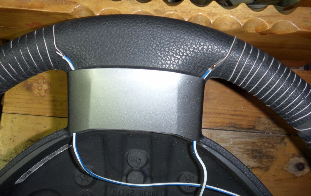

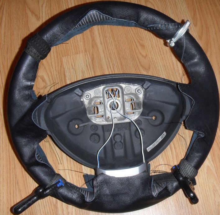

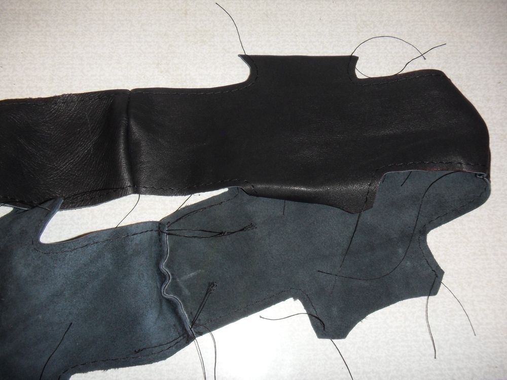

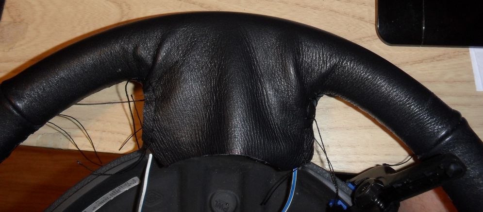

сшитая за 500 руб выкройка
припаиваем мгтф к более толстому проводу, укладываем в пазы.
провод просовываем под накладкой
края шва промазываем моментом, разгибаем и приклеиваем. тут было не до фоток
все одеваем на руль, места швов утягиваем чем нашлось, оставляем сохнуть

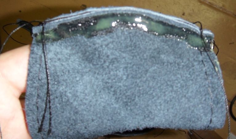

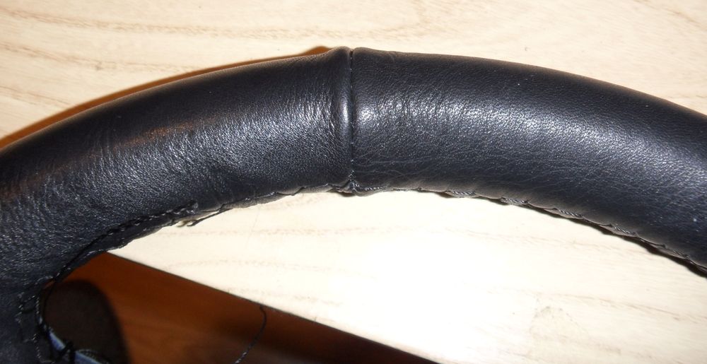

ну что, есть промежуточный результат, по которому можно сделать выводы.
самый первый- лучше пусть это сделает профессионал. не то что бы было очень сложно, очень муторно. зато нервы успокаиваешь.
2-нужно блюсти последовательность операций. сначала выкройка, по выкройке канавки для шва, потом обогрев.
я же прорезал канавки, потом мотал обогрев. не попал по глубине. на руле есть ступеньки на швах. сейчас переделывать не буду, надоело, чес слово.
еще наверно целый день уйдет на окончательную утяжку, наверно новой нитью, со стяжкой в каждый стежок.
ну и из позитива-
обогрев работает, мощность 36-40 вт, руль держать очень приятно. от того что он теплый, мягкий и кожаный

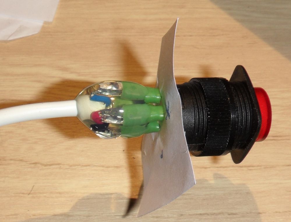

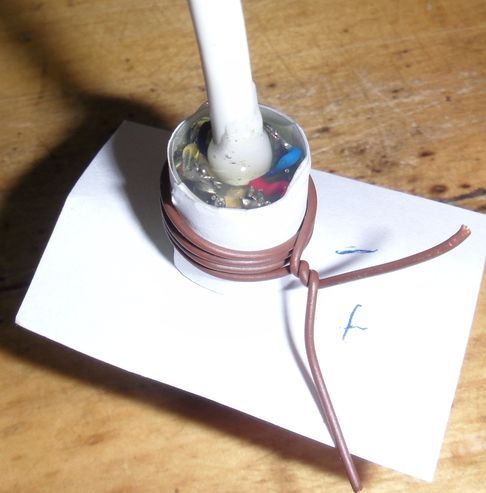

чего то ушло рулевое вдохновение,
буду ждать озарения.
а пока для поднятия духа надо сделать что то, что получается.

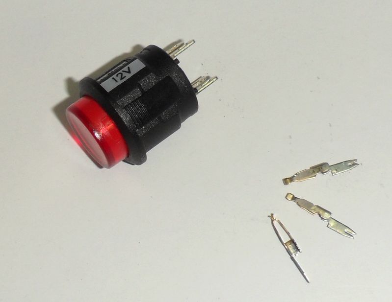

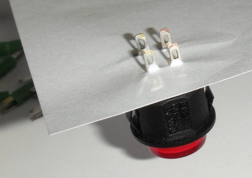

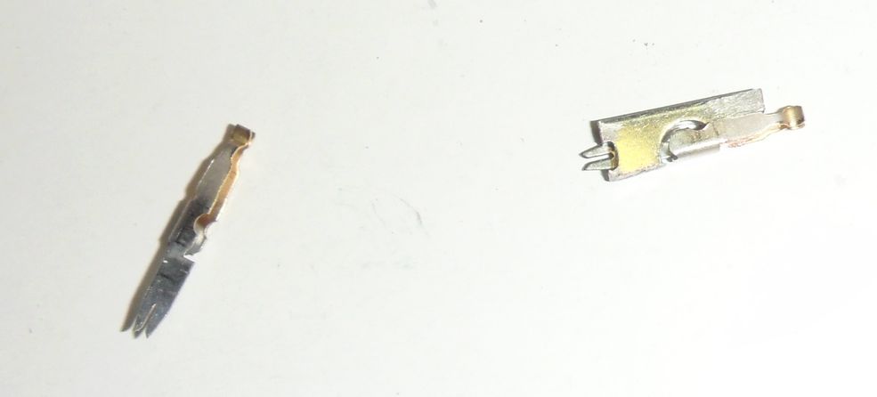

в общем купил вот таких кнопок 4 шт.
две на бибикалку, одну на аварийку, одну на обогрев руля.

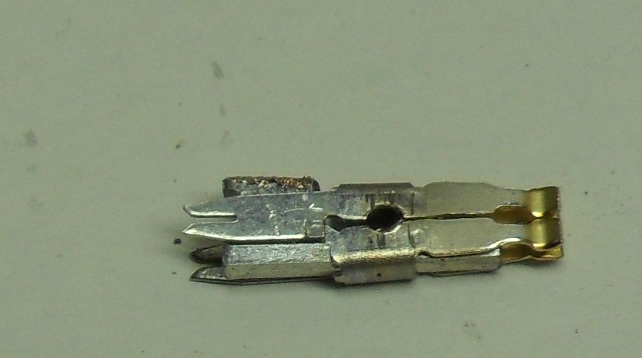

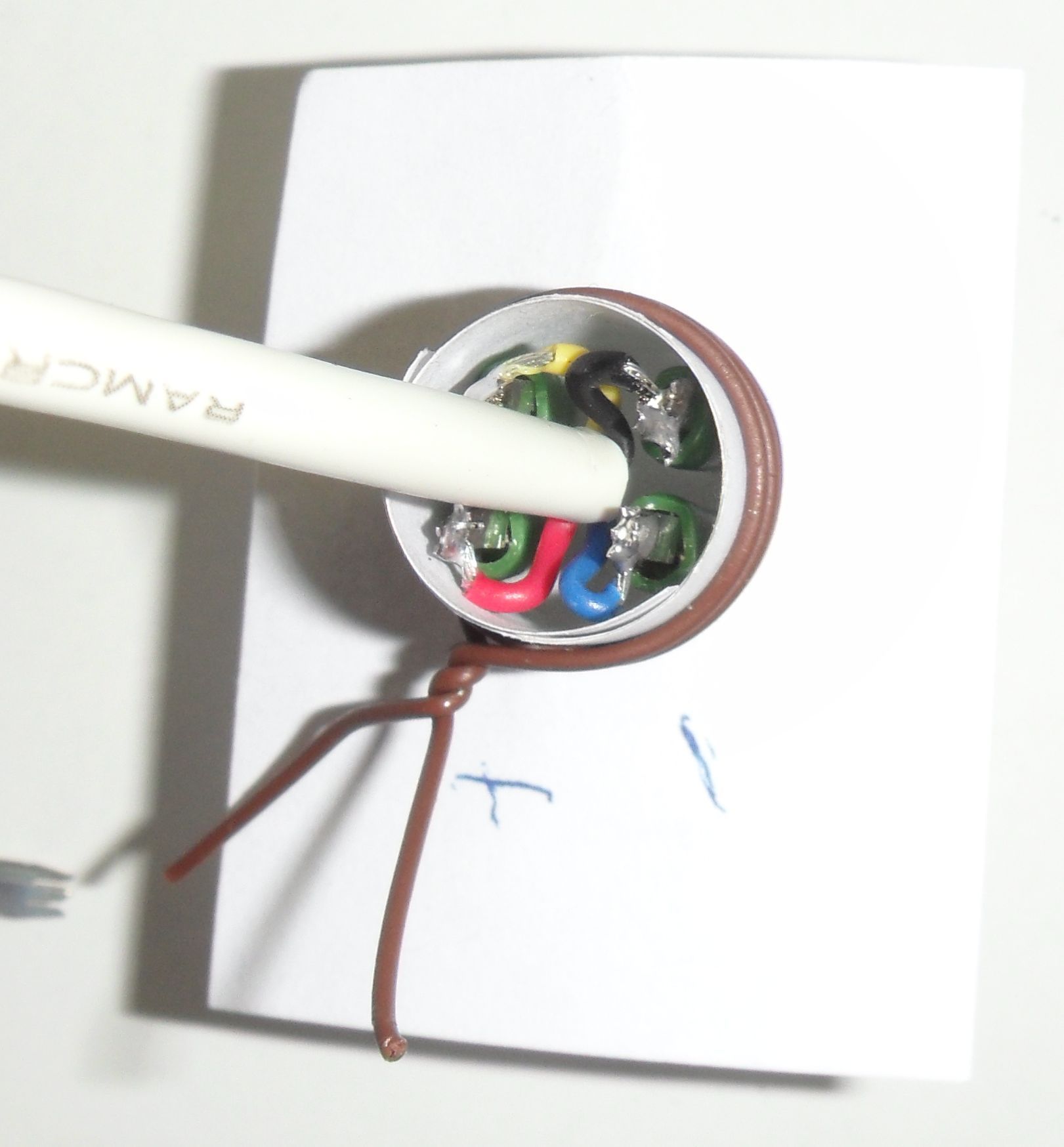

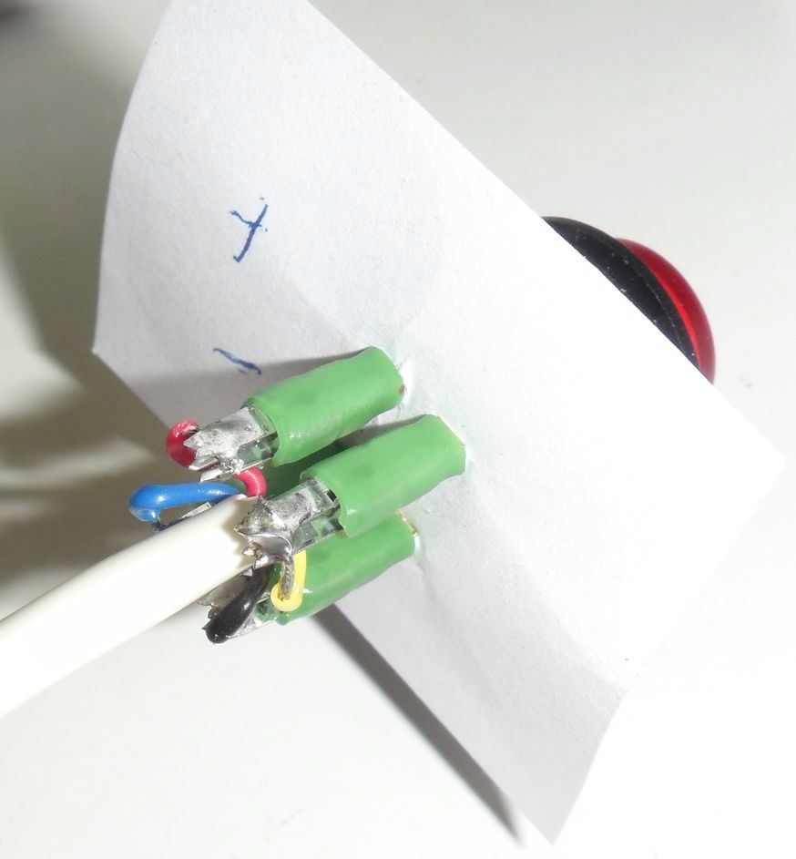

делаем разъем мама под кнопку.
в качестве донара выступили какие то разъемы со шлейфа какой то оргтехники.

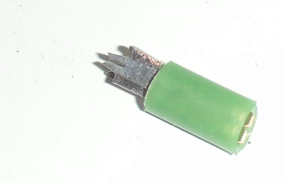

контакты надеваем на оправку, чтоб не разъезжались

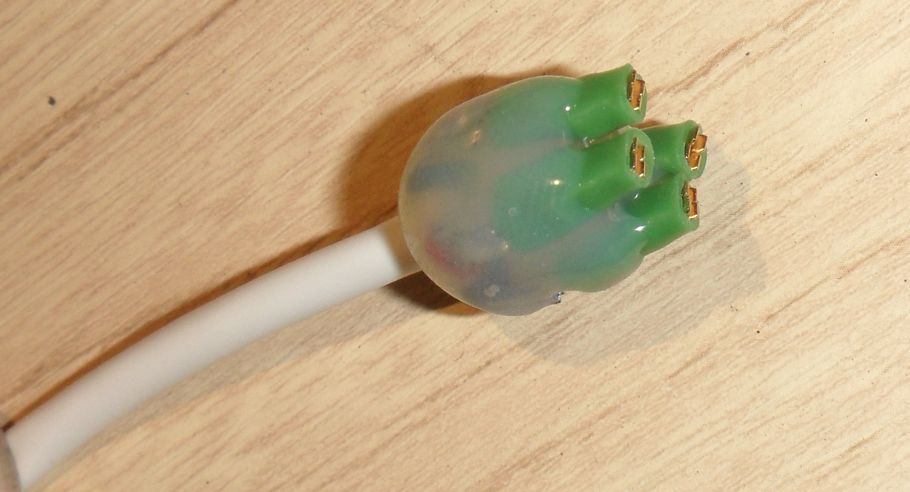

термокембрик

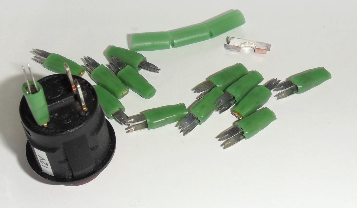

усаживаем термокембрик. разъемов надо много
делаем бумажную гильзу на подходящем круглом предмете
собираем
заливаем термоклеем
все готово

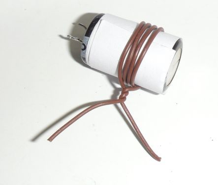

второй вариант без бумажного стаканчика мне понравился больше.
нужна некая сноровка, тут клей еще не застыл, он прозрачный.
а это уже готово к употреблению
ID:	16528   Нажмите на изображение для увеличения
