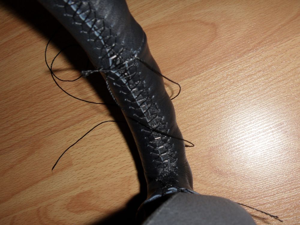

ну что же, за совет про кислоту СПАСИБО!!!!
им и воспользовался, все прошло прекрасно.

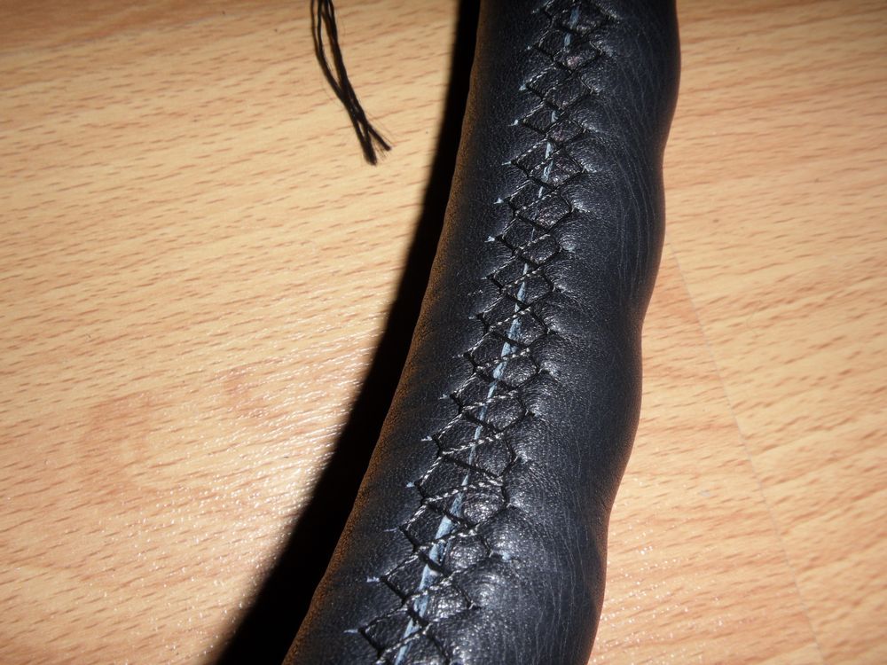

пока опять промежуточный результат,
косяки есть, и с моей точки зрения их много. но это если показывать пльцем на них. на самом деле их не видно, если не искать.
будь я ванькой жуковым в какой нить кожевенной мастерской, получил бы селедкой по морде, но те времена прошли, и меня руль устраивает.
работу по коже оцениваю на 4 с минусом.
опыт то так сказать первый.
буду утягивать ещё.

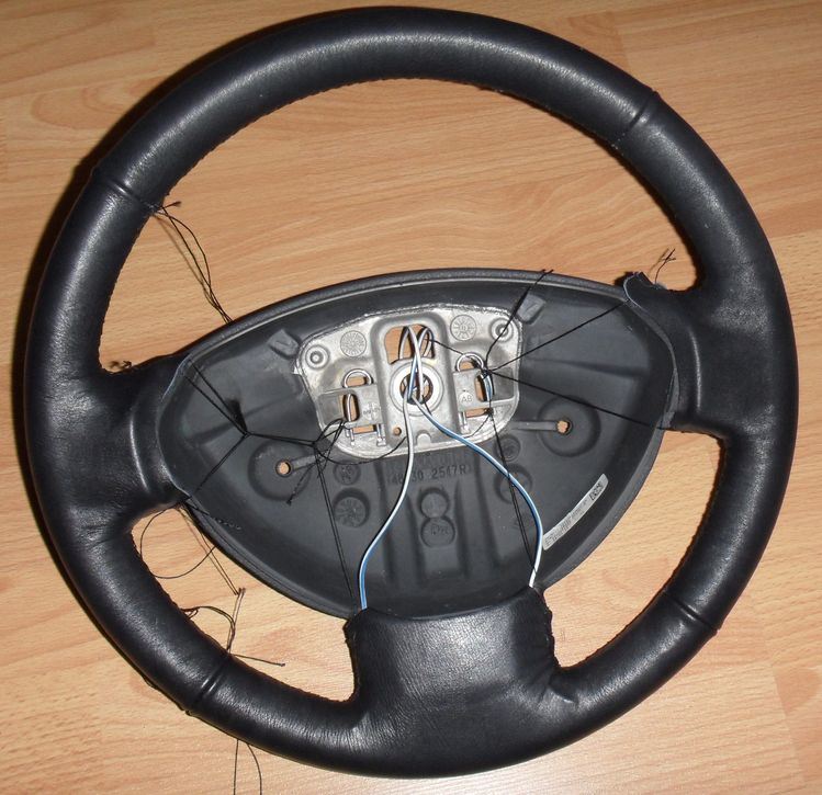

общий вид
видны места подключения обогрева

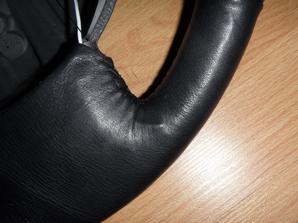

пока недотянуто

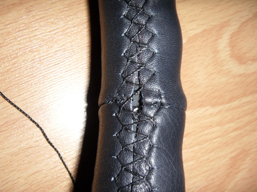

почти идеально
косяки при стяжке сшитого места, и еще пропуск стежка

Ничего страшного, кожа пластичный мателиал, со временем уляжется. Просто дай высохнуть, чуть пропитай кислотой, опять дай высохнить. . . и так несколько раз.

первый день обладания кожаным рулём.
есть две особенности.
1- в машине пахнет уксусом, возникает ассоциация с советской пельменной
времен давнишнего детства.
2 - шов чувствуется подушечками пальцев.необычное ощущение однако.
может привыкну, может шов станет мягче. буду посмотреть.
Быстро заполируется руками и будет гладким.

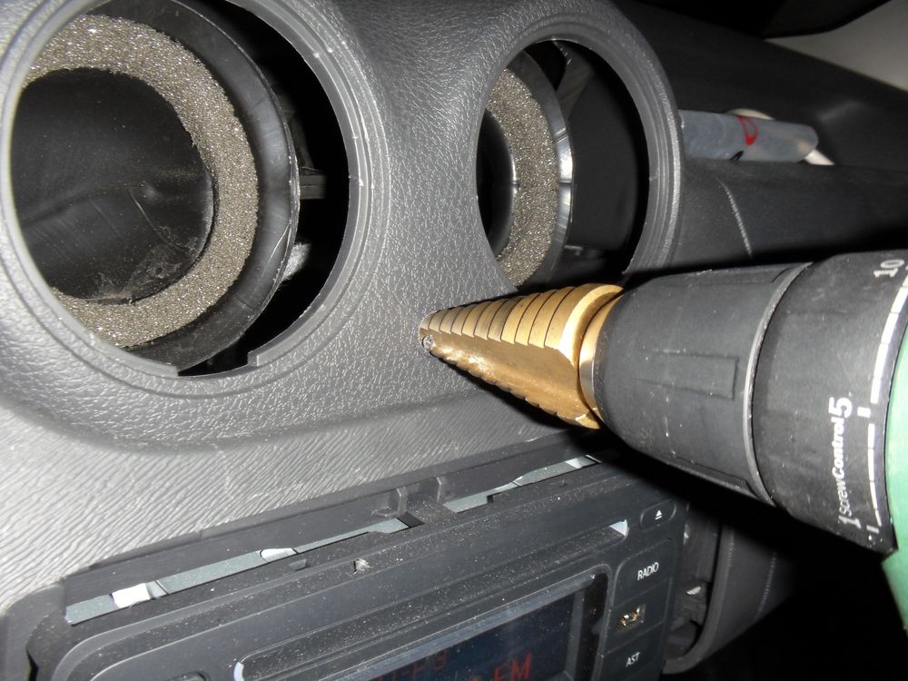

так как нужно место в будущем под климат,
переселяем аварийку в более естестественное место.
про кнопку было ранее.
сверлим отверстие на 16.
вставляем.
вижу что закрутил криво, исправлю.

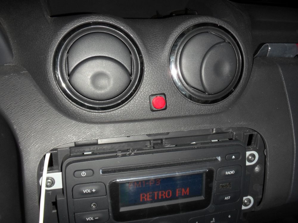

09.10.2012, 22:29
#611
Регистрация: 24.02.2012
Сообщений: 1,799
Время онлайн: 1 мес. 3 нед. 5 д. 10 ч. 17 мин. 25 сек.
: 10831
Был(а): 26 мар 2022 22:11
кстати, знаковое событие. автомобиль начал собираться. почему то
кнопка аварийки и установка центральных дефлекторов ассоциируются именно так.

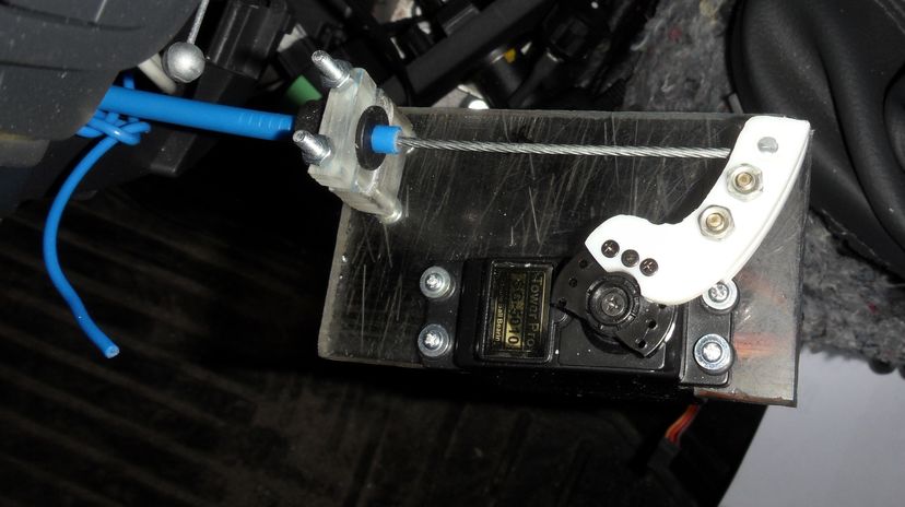

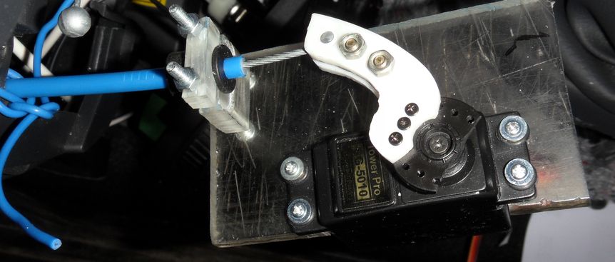

сегодня доделал механику управления заслонкой отопителя.
работает.
изготовлено из всякой фигни.
в качестве коромысла кусок лекала для изготовления очков.
основательно берусь за климат.

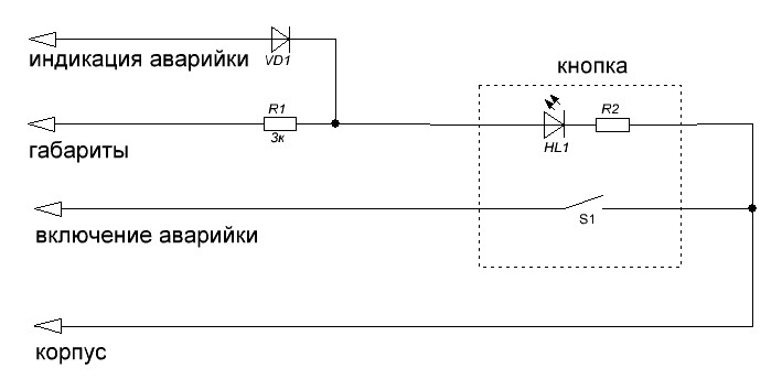

подключение инсталлированной кнопки аварийки вместо штатной.
все функции сохранены, к чему штатное безумие - не понятно.

Нормально, поставь только вместо этой ВАГовскую треугольную кнопку - она крупнее и смотреться в этом месте будет здорово (ИМХО).

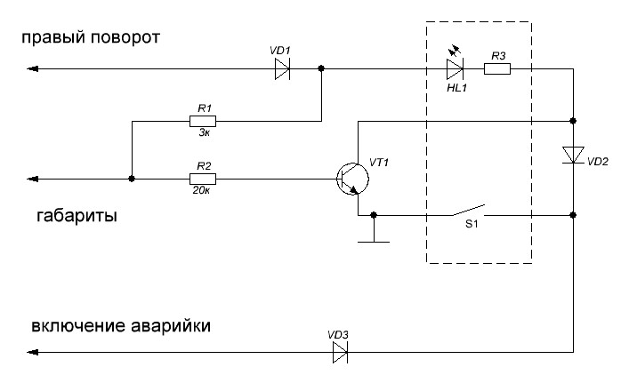

Сообщение от skela
не все так просто, как казалось. понял зачем нужна была такая навороченная кнопка аварийки.
оказалось что индикацию аварийки выполняет сигнал правого поворота.
буду думать дальше.

Сообщение от skela
Да. Какие то шпионские страсти.

как то вот так, блин , включается моя кнопка
содрогнись, автофрамус!!!
