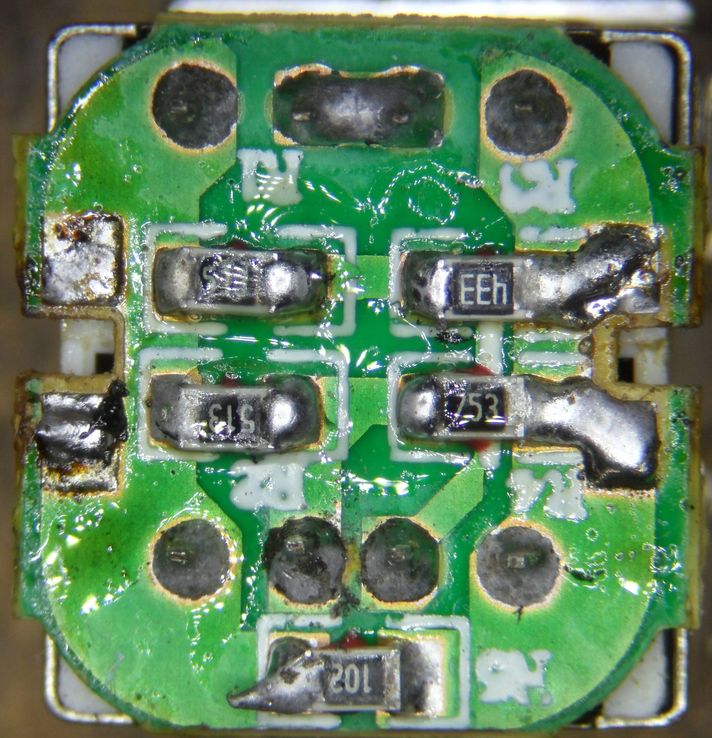

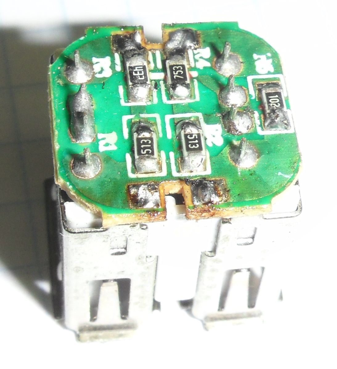

кстати, китайцы предусмотрели варианты.
разъемов то два, и по структуре они разные.
в первом дата-линии закорочены,
во втором- на них присутствует делитель для обманывания айфона.
вот так вот.

Какой неаккуратный монтаж, мягко говоря...

китайцы, одним словом.
припой тоже кстати не айс. по моему один свинец.
а если микроскопу увелечения добавить, будет один бальшой кашмар.
только поле зрения тогда срезается.

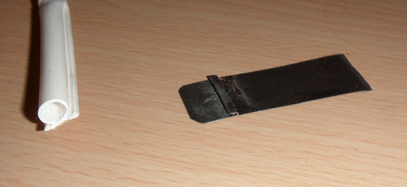

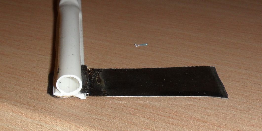

немного о пользе бессоницы.
типа не спится.
есть у меня уплотнитель, из достоинств- он хороший, довольно большой разброс (мин-макс) уплотнения, из недостатков-белый. но если его не будет видно, то все равно какого он цвета.
пришло на ум следующее: засунуть его между лобовым стеклом и торпедой по всей длине для устранения сверчков в салоне.
было изготовлено разработанное по спецчертежам приспособление, которое заменит обычную отвертку для всовывания уплотнителя в вышеуказанную щель.
чертежи секретные, поэтому с широкой общественностью ими не поделюсь.
завтра, вернее сегодня установка.

А нам и не надо чертежей. Мы и так все секретно подсмотрели. У нас там подсматривающее устройство под видом обломка радиодетали, см. 2 фото.
