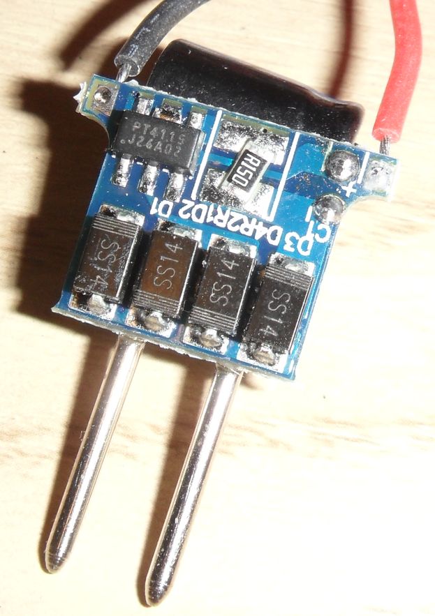

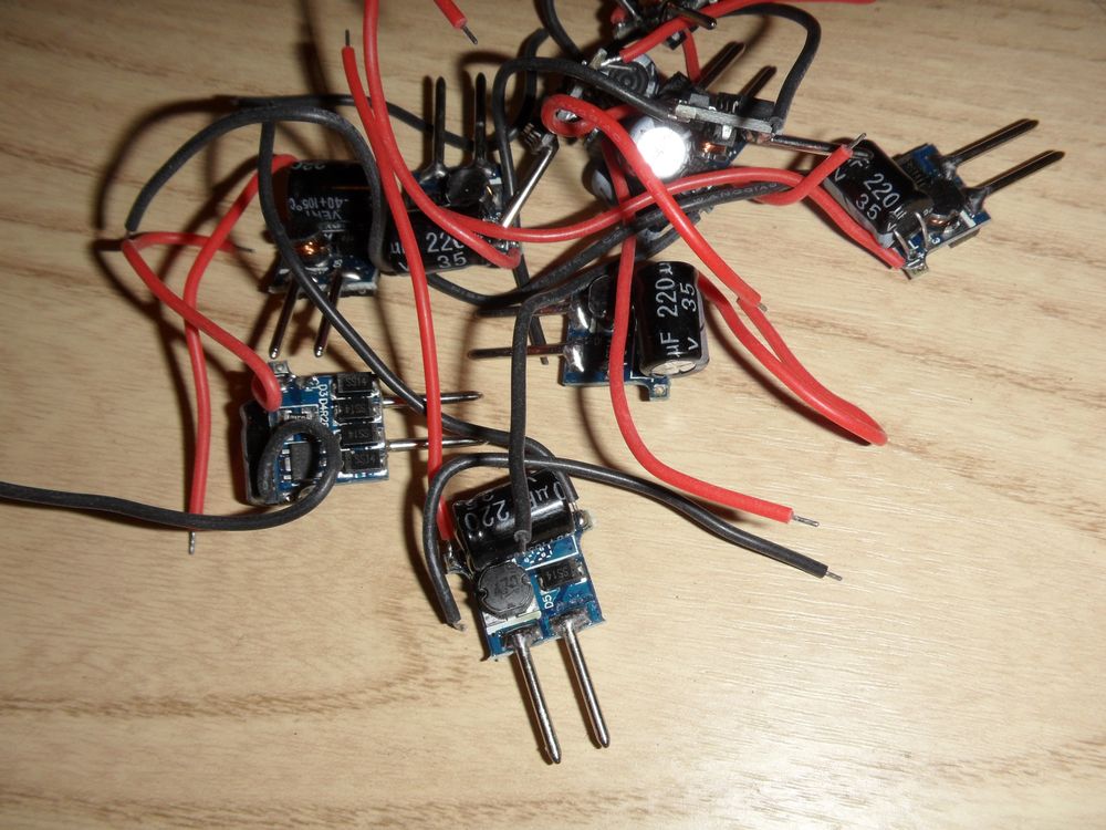

пришел мне очередной привет из поднебесной.
теперь я властелин светодиодов.
за 10 драйверов отдал 300 рублей.
можно подумать над светом салона.
а вот щетки с электро обогревом.
сборка на троечку, надо разбирать и переделывать.

skela, а что именно эти драйвера делать будут ? 220V -> 12V ?
14.12.2012, 23:06
#965
Регистрация: 24.02.2012
Сообщений: 1,799
Время онлайн: 1 мес. 3 нед. 5 д. 10 ч. 17 мин. 25 сек.
: 10831
Был(а): 26 мар 2022 22:11
из 12 преобразуют в 3 вольта, 700 ма. для подключения 3W светодиода.
о силе света можно судить, если сходить в магазин, где продают современные светильники и попросить показать 3-ватный.

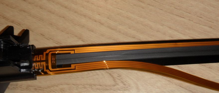

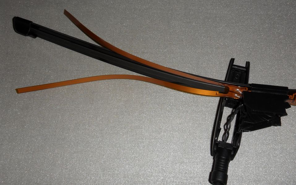

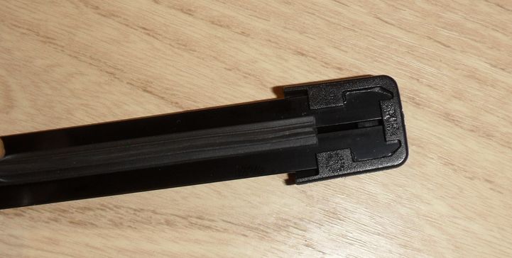

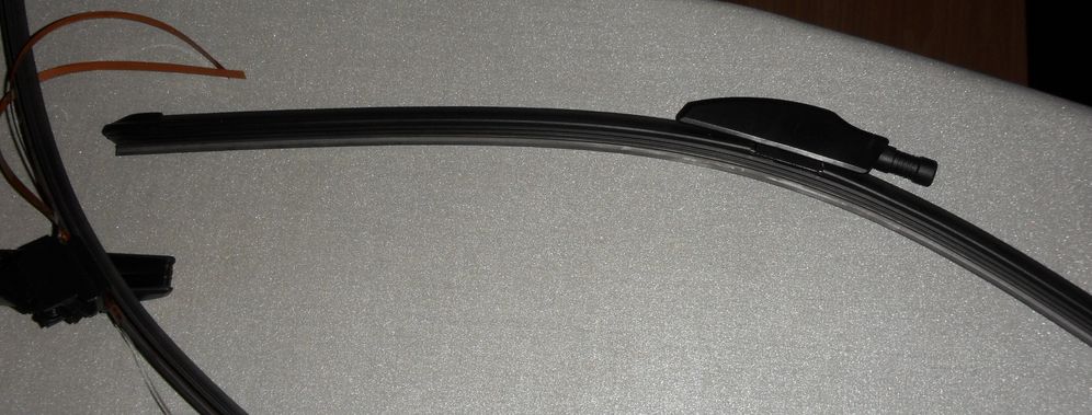

пара слов про щетки.
разобрал я их еще вчера.
нагреватель по всем законам физики должен отдавать тепло, то есть нагревать.
мне думается что объектом нагрева должен выступать металлический каркас.
на фотке видно, что верхняя часть установлена как положено, а нижняя болтается в воздухе.
если ничего не делать, то будет ай-яй-яй...
замена полотна предусмотрена через снятие бокового пластмассового фиксатора.
кто снимал, тот знает что это такое.
нормальные производители предусматривают специальный паз,
его в данной модели нет.
полотно под такие щетки найти очень трудно.
